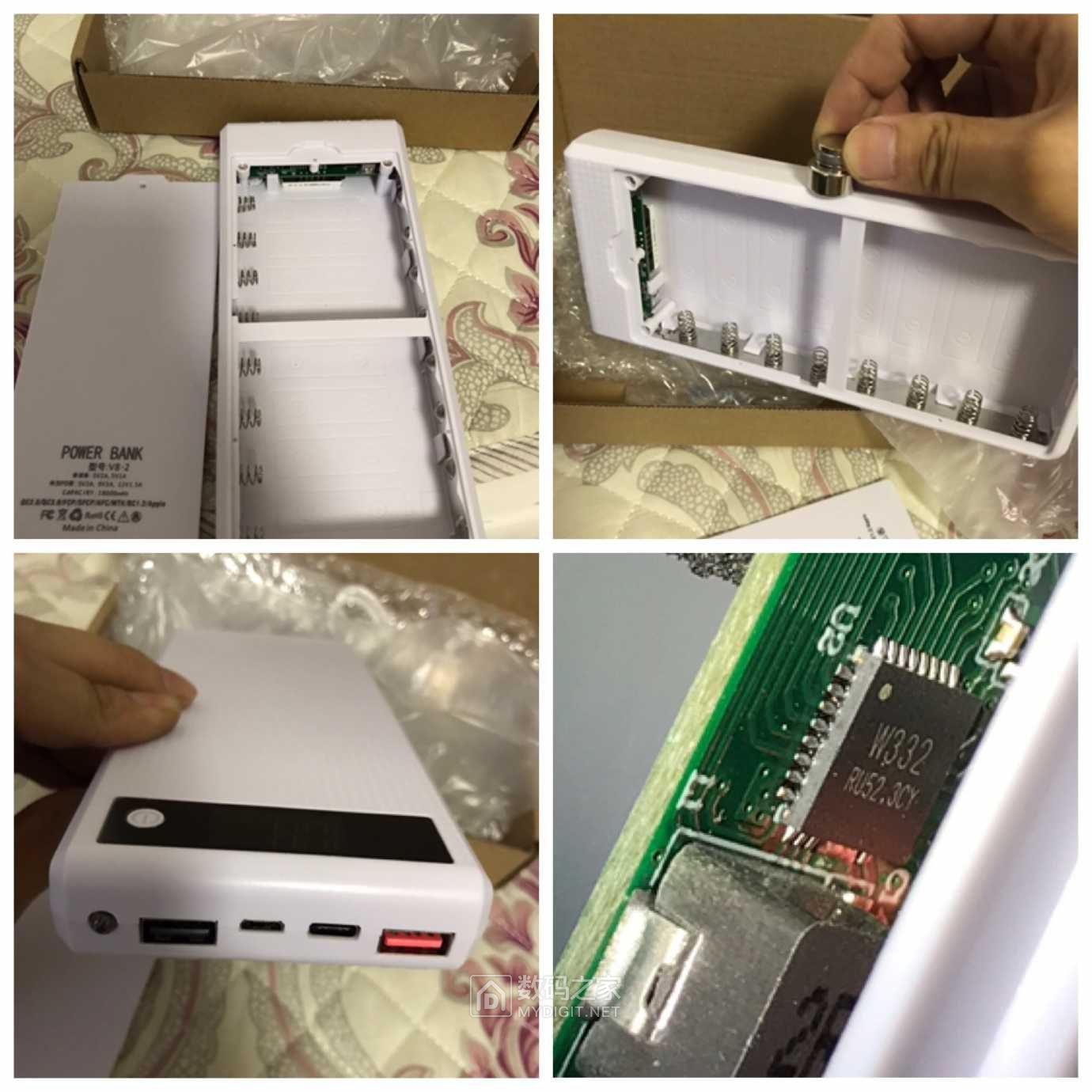

前几天拼夕夕有个82折卷要到期了,不知道该怎么办,想到还有几个18650没地方扔,于是20块钱买了个充电宝壳, 8D3CC36C-E95E-4DF8-B738-5EDDDAB7948E.jpeg

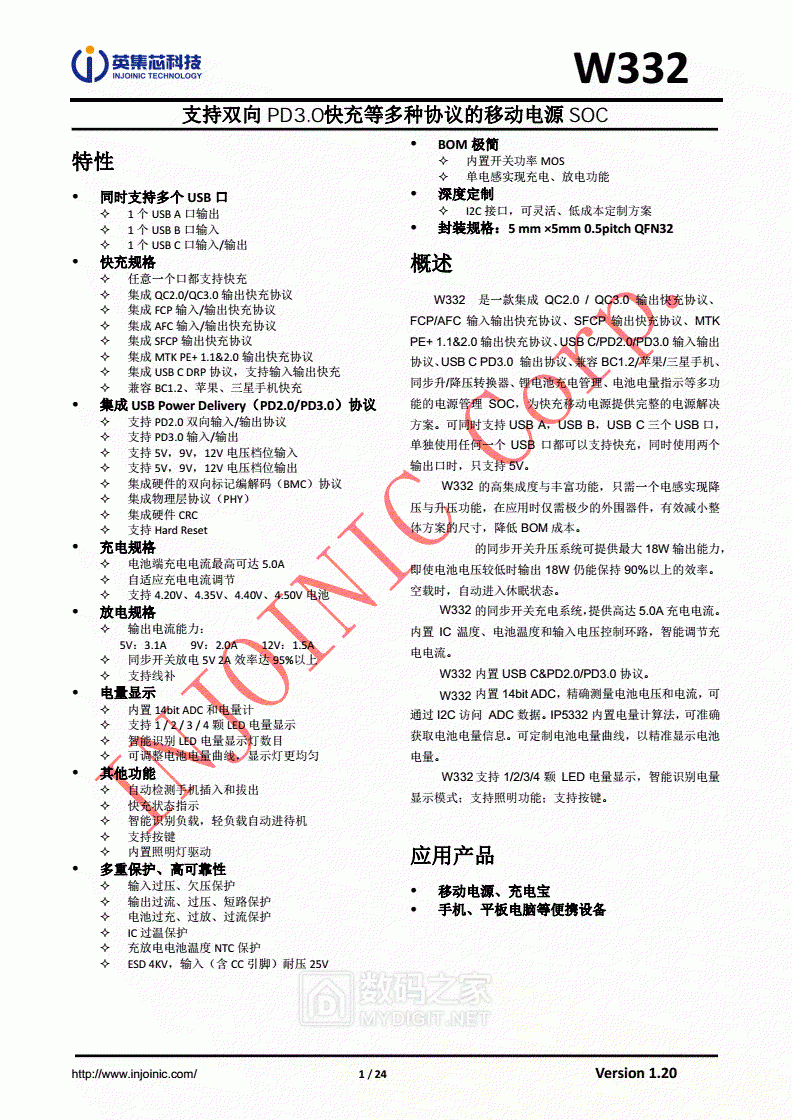

可以塞8节电池,外观看着就很山寨,标准的三无产品,两边电池片还是铁的,充放电芯片依旧是英集芯w332, 8974B523-6AB5-4198-9948-AECE5CC8EF8A.gif

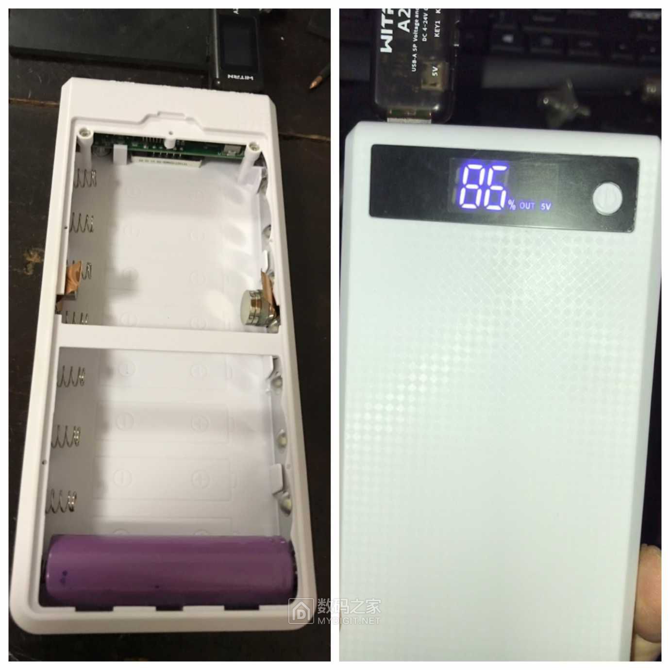

很常见很普通的快充芯片,所谓的95%同步整流,不知道是不是吹牛,反正之前还有个黑色的充电宝也是w332,效率只有85%,随便塞个电池,充电激活一下,能亮机,没坏!20块钱值! 8CA217D1-495A-40C6-A922-BDF98B8B12F0.jpeg

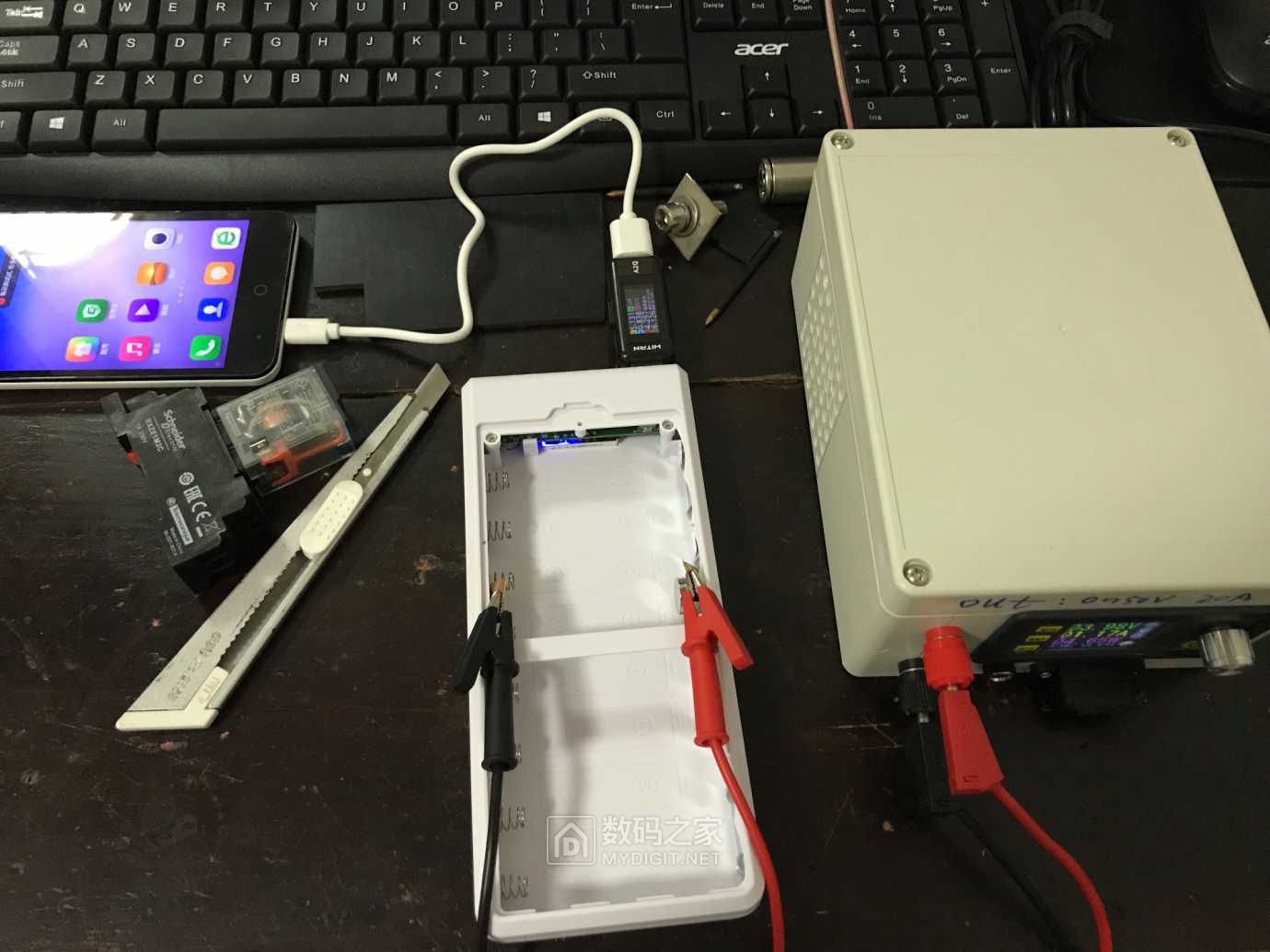

实际上也不太值,这种w332充电宝拆机板子某宝3块钱一个,买它主要是看中这个外壳,想起自己diy的壳很丑。这底壳是卡扣的,胶扣很硬,我试了没法无损撬开,那就只能强磁把铜片压在电池片上了, F474572A-C8F8-409E-8222-02EFDA87F188.jpeg

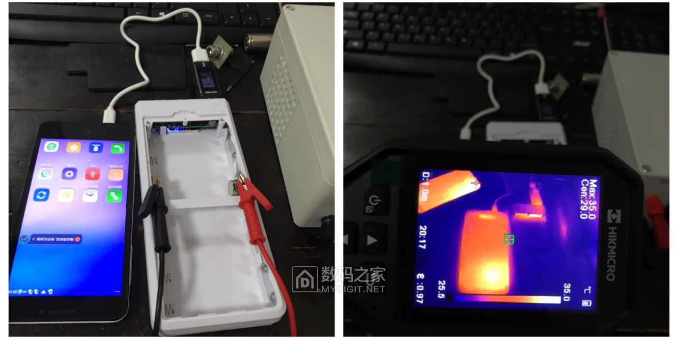

测试下给手机充电效率,有个92-93%,这还是包含了中途线损的效率,感觉还不错,说不定真有95%的效率。 F474572A-C8F8-409E-8222-02EFDA87F188.jpeg

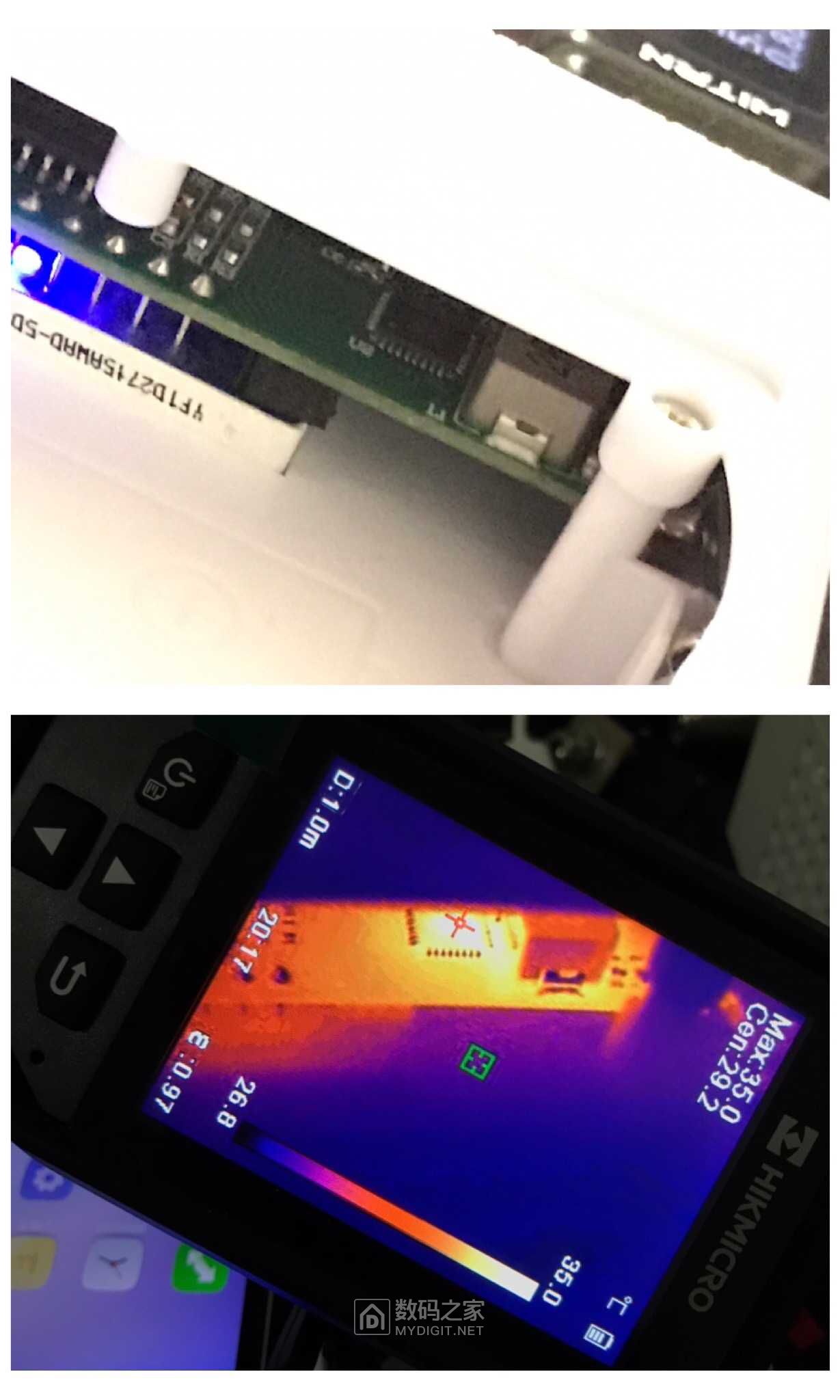

可能是因为充电电流太小了只有0.8A,整体基本就没有发热,还没旁边的手机烫。 74627169-FA58-4142-88AE-35452E7E7BD1.jpeg

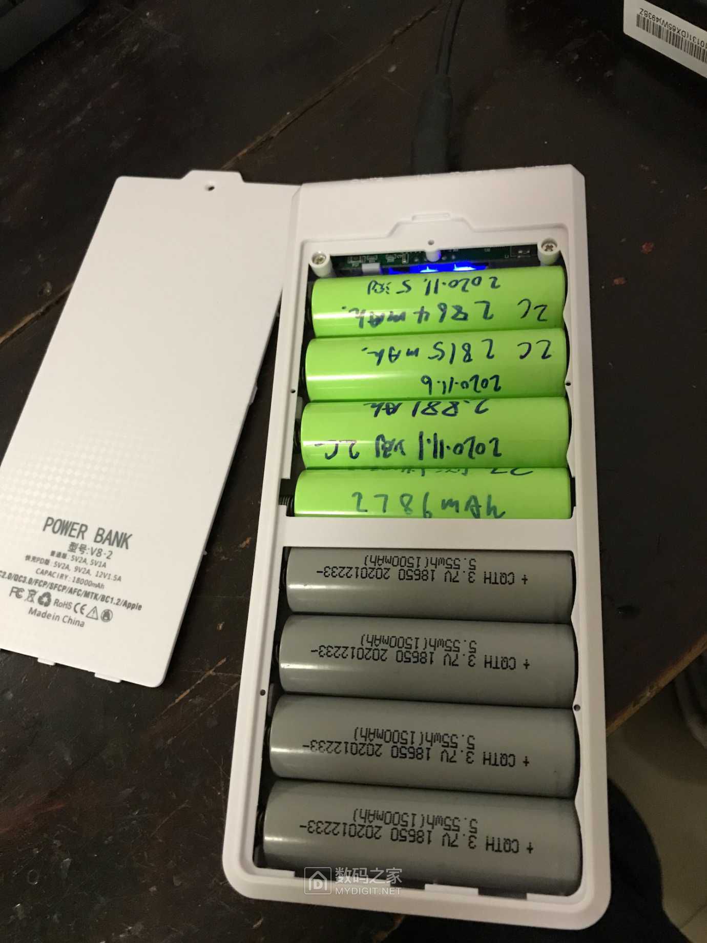

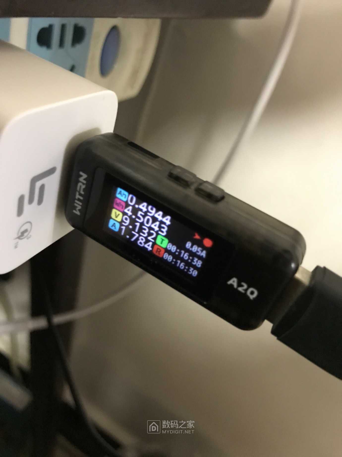

装上电池测测给充电宝充电的情况如何,绿皮电池是之前专门买来给电筒用的,内阻17毫欧左右,有点大,不过优点是容量大,但我只要2节,可卖家要10节才包邮,于是我就买了10节……,灰色的5个是拆的全新20v电钻电池,实测容量1600多mah,内阻很低只有10毫欧左右,这些电池电压都在3.7几v之间,压差不大可以直接并联, E1D23BA1-6082-443A-BD76-9B05D814DE57.jpeg

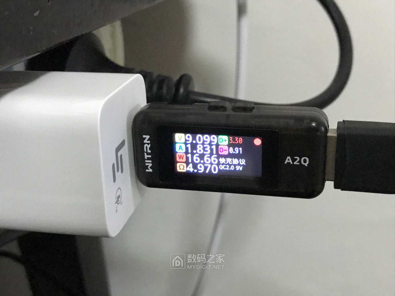

充电功率很高,16w,电池3.7v,那么算下来给电池的充电电流差不多是4.几A左右,芯片最大支持5A充电,估计已经是全功率运行了, E1D23BA1-6082-443A-BD76-9B05D814DE57.jpeg

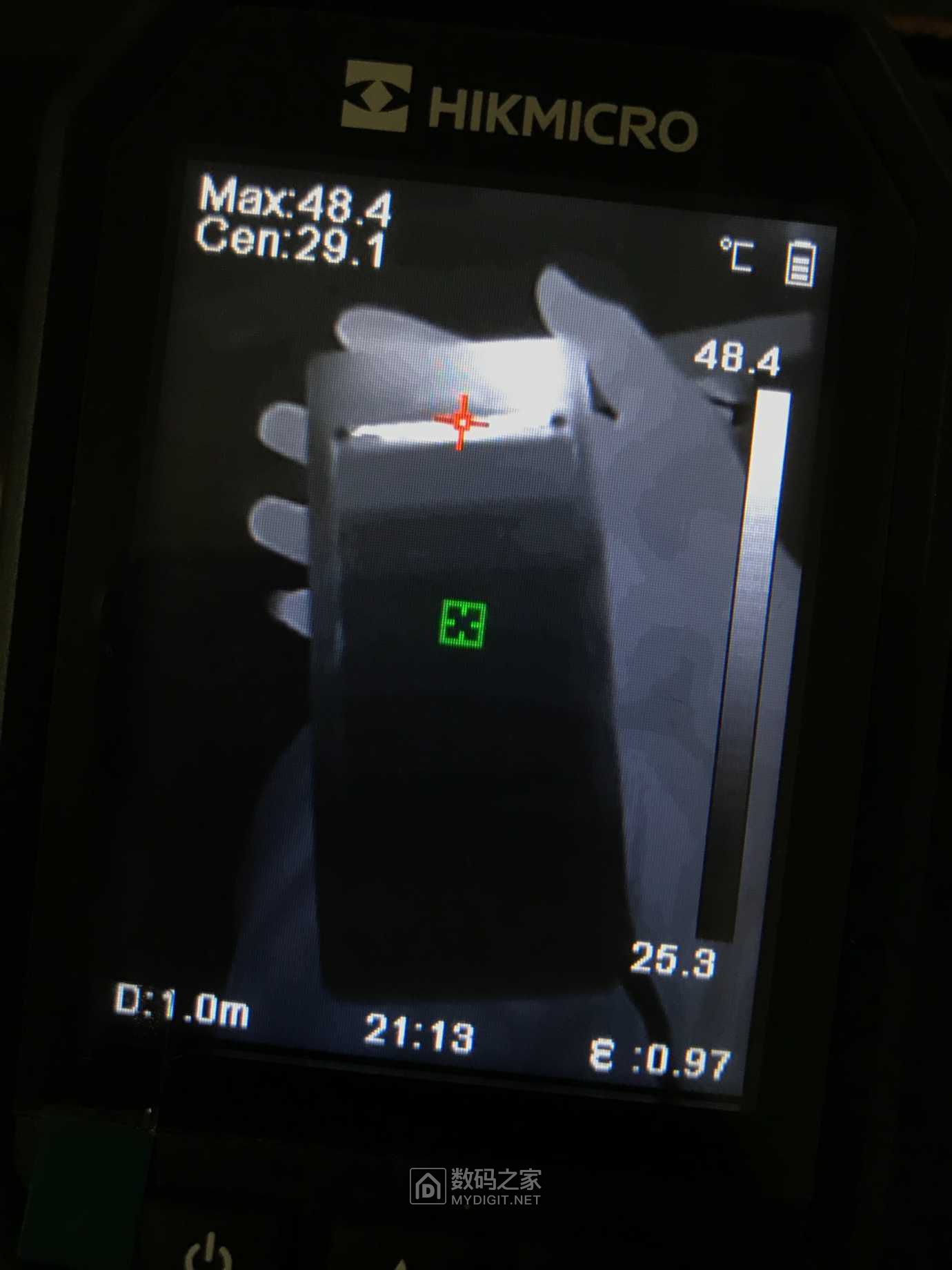

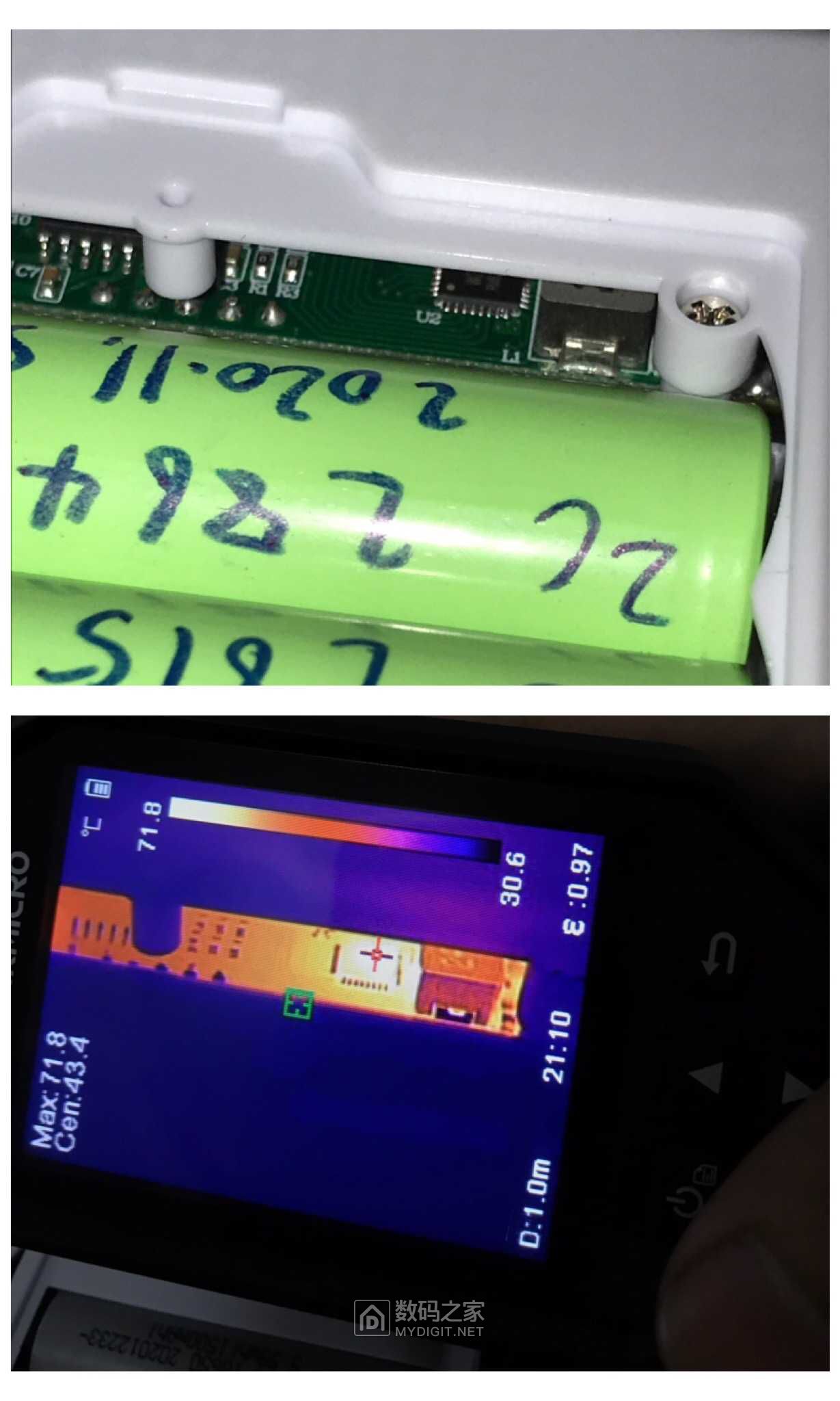

芯片已经70多度了,非常不妙啊,我电脑cpu才47度呢,0.8A都不怎么发热,1.8A就多了1A就烫到这个地步,离谱,或许给手机9v2A快充时多半也是这个效果 4FF157C2-AC7E-4BDF-BC4C-0929077492B0.jpeg
算了不充了赶紧拔了,这充电宝内空间太狭小了,芯片贴散热铝块没意义,以后找个5v1A的充电头子专门给它用,给手机充电嘛,就用普通充电线就行了,不要快充功能,控制到5v1A,就基本不会发热,我本来就不喜欢手机快充功能,大电流充电对电池有害,并且手机电路板发热也高,容易坏,反正手机用的不多,目前用一天还能剩个40%,就晚上睡觉时慢慢充吧,不赶这点时间,人生早就浪费了那么多生命了,还在乎这点时间?。 0CFE5FF7-7331-4D5B-964A-16A274A66973.jpeg

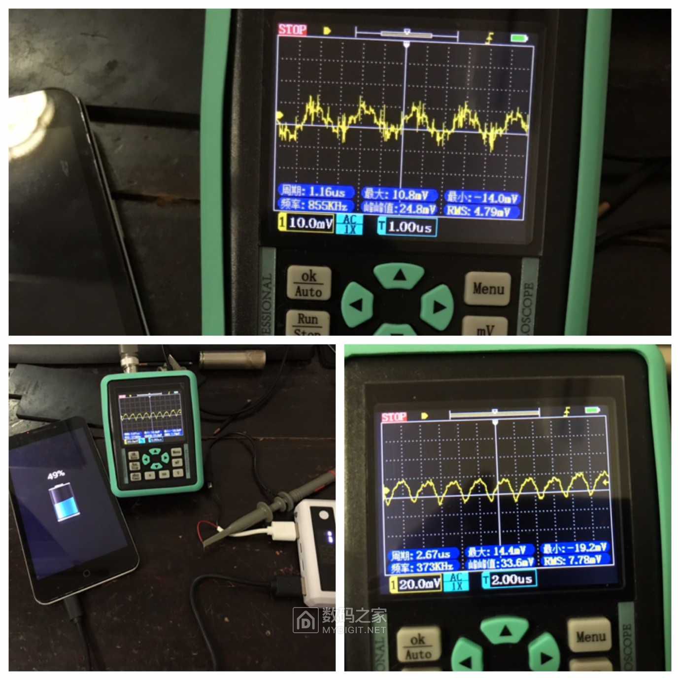

好在电池完全就是冷的,只是挨着电路板的电池被烤热了点,低内阻动力电池嘛,要是这点电流就发热还得了?最后测下纹波吧,空载纹波24mv,不错,充手机的纹波33mv,还行,比我之前9.9包邮充电宝的几百mv纹波强多了。 C2EE5636-EB39-407E-82CB-890E5B16241E.jpeg

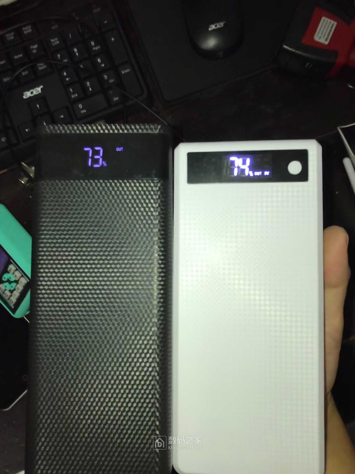

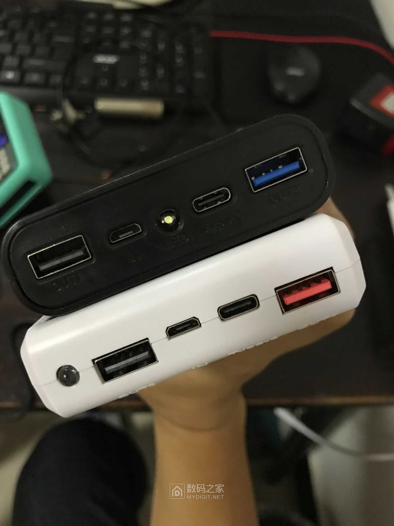

对比下之前30块钱买的同样是w332芯片的,且同样是8节电池的充电宝,要短一点,不过这个黑色的一旦扣上盖子就不好打开了,而这次买的白色的很单纯开盖取电池,有需要随时可以扣一节下来。 2A36B433-686F-4E86-8FEE-DCE3AF0AF760.jpeg 2A36B433-686F-4E86-8FEE-DCE3AF0AF760.jpeg 结束,谢谢
