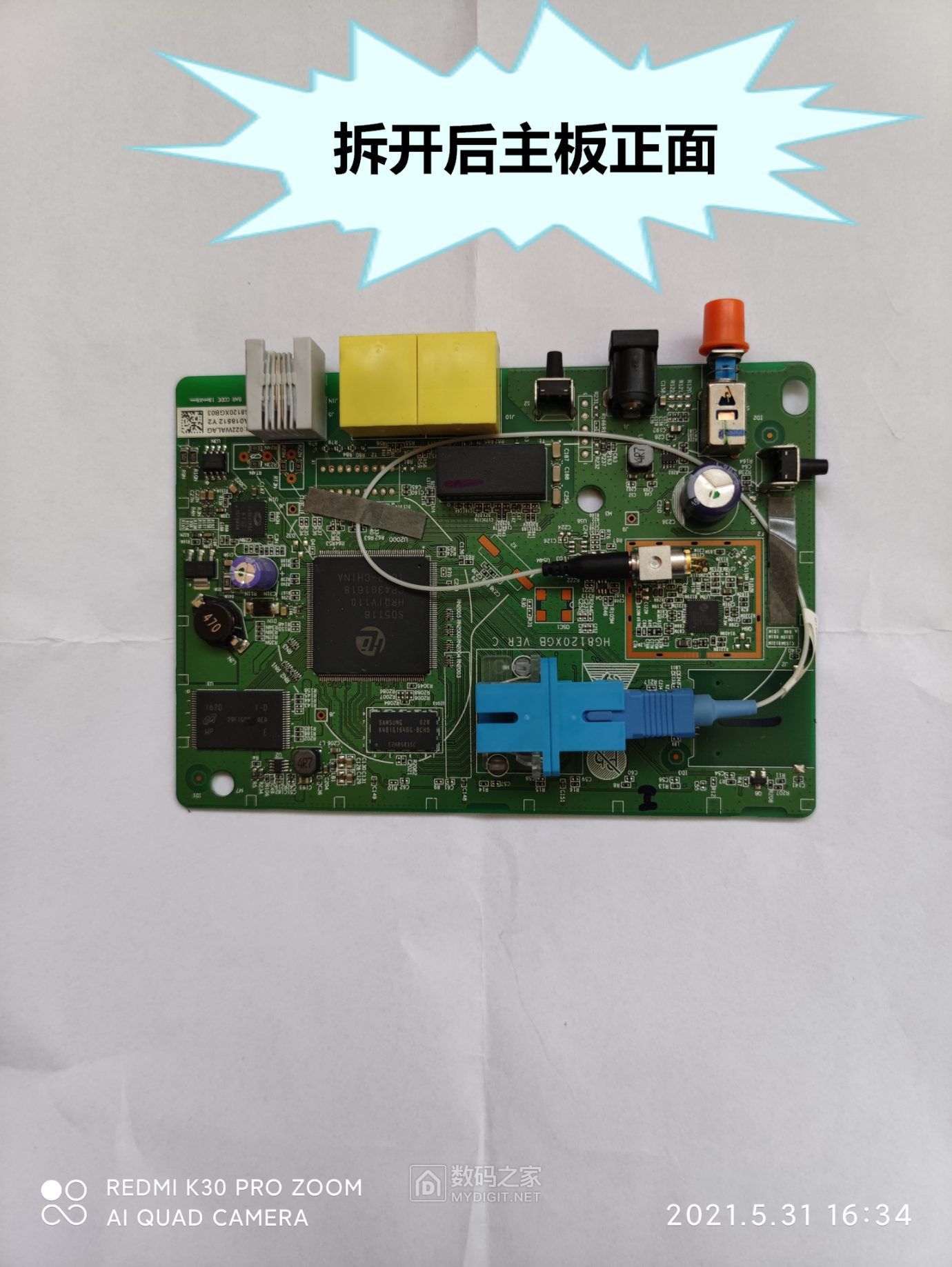

今天,我们改造的光猫型号是华为的一款HG8120C GPON ONU终端!如图所示!!
这款光猫,目前市面上大多都是双百兆网口的版本,都什么年代了,还百兆网口?够干嘛的?问的好,我也不知道够干嘛的,那么我们就开始改造吧,把百兆网口改造成千兆网口的!说干就干!首先第一点我要说明下,不是所有的这个hg8120c型号的光猫都能改成千兆网口,那么怎么区分呢?当然有办法了,拆机啊!呵呵,拆机直接看主控芯片型号就能确定!SD5115主控芯片是不支持千兆的,所以直接放弃吧改不了。。还有办法就是看外观,光猫的语音口,早期生产的蓝色电话口的都是SD5115主控芯片的都不支持千兆网口,后期出厂的,如上图所示,采用的都是SD5116主控芯片,这种是可以改造成千兆网口的,那么我们继续看拆机后的主板图,再来详细介绍。。。
拆开主板后我们看下如下图所示的主板正面接口图
未完待续。。。后面更精彩,等我抽空更新哈。。。。。。:lol:

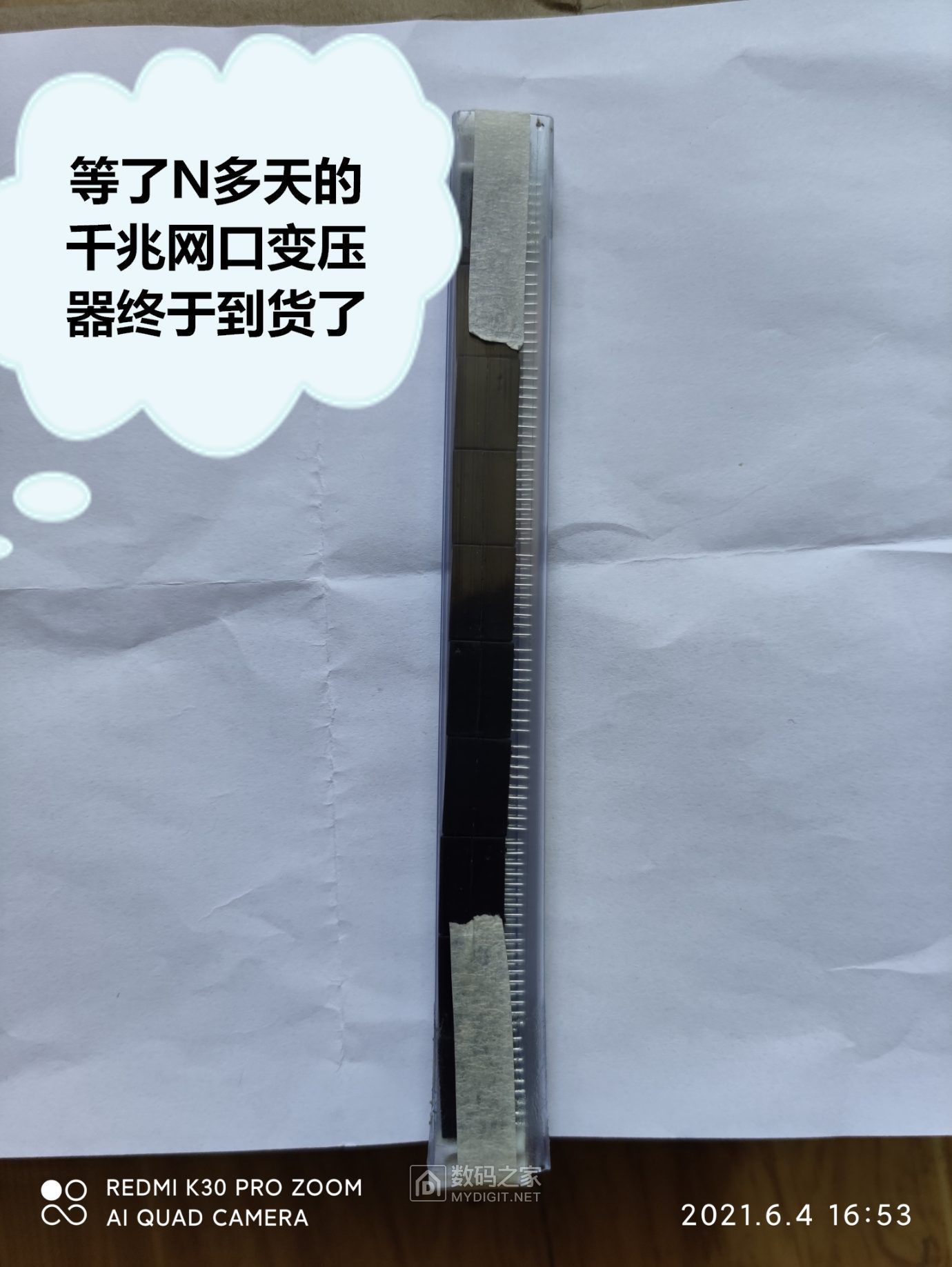

不要急,我淘宝买的千兆网络变压器还没到货呢,,,再等等:mad:
 楼主| 发表于 2021-6-4 20:03:48 | 显示全部楼层

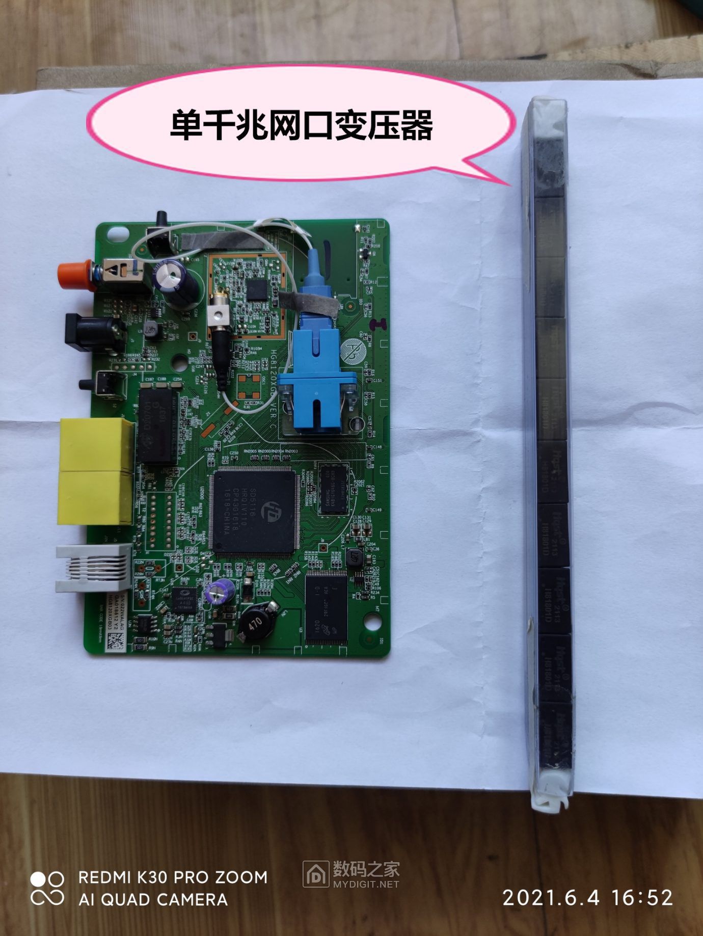

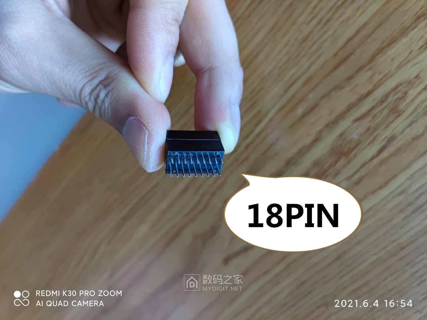

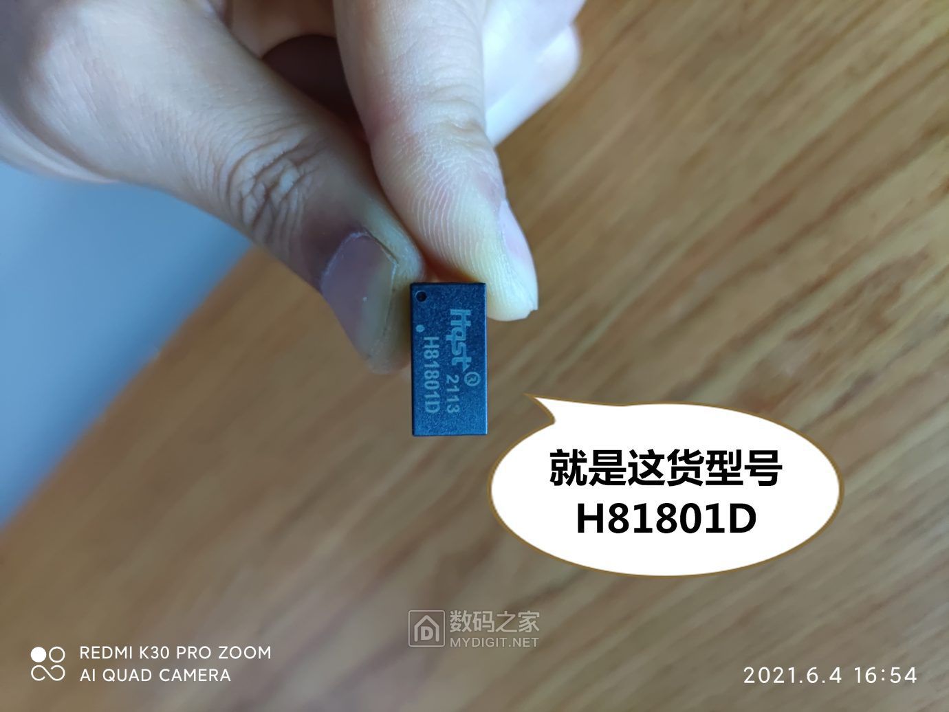

我哩个擦,不容易啊,我买的千兆网变终于到了!如下图所示,就是这玩意!
那好,既然材料齐全了,那就开始造把!!!:Strive:
一顿操作猛如虎之后,完美识别千兆模式!!!:titter:
写在最后,如果按照图上的教程自己操作了,但是死活识别不到千兆模式,那么请仔细检查那几个电阻是否焊接好了?位置是否对的?网变确定是好的吗?我都是直接热风枪走起,一分钟全部搞定,当然每个人的手法悟性能力技术水平都不一样,所以不能一概而论,祝你们好运!!:lol:
