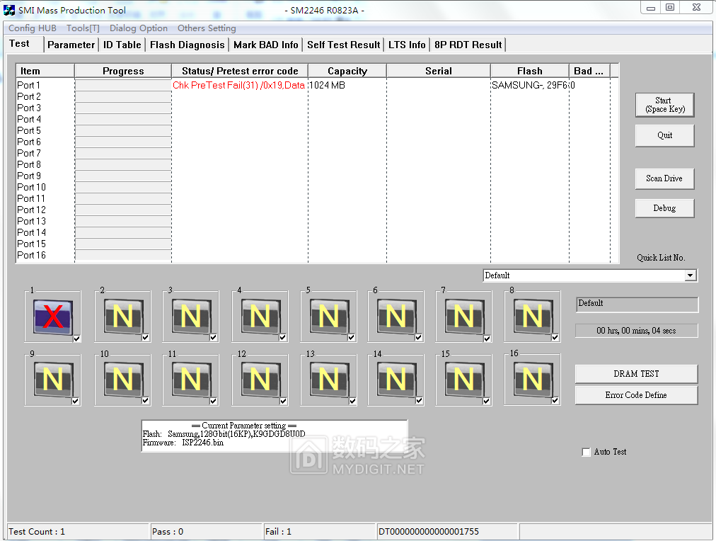

[SMI] 这个SM2246EN+三星UFS颗粒怎么量产 怎么设置量产都不过 Chk PreTest Fail
发表于 2022-12-1 12:05:36 | 显示全部楼层 |阅读模式

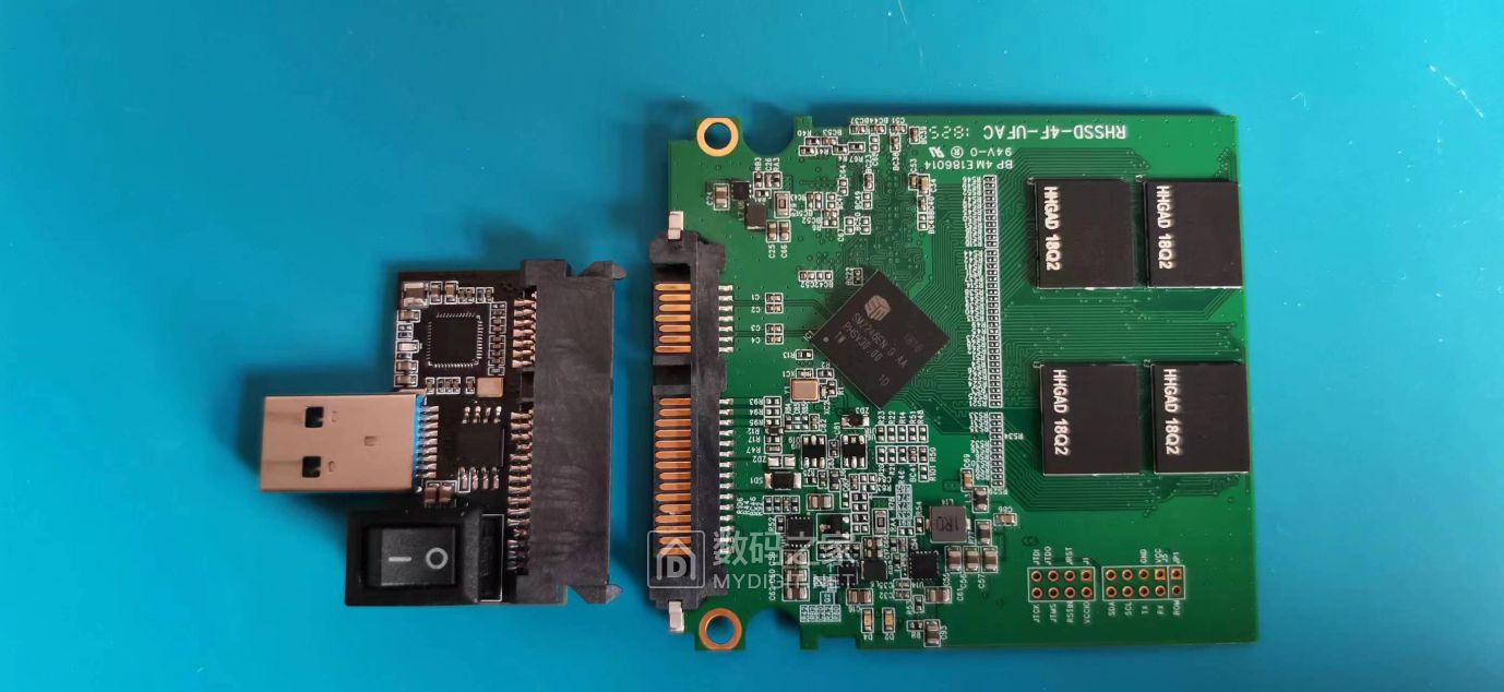

2246EN主控 三星UFS颗粒

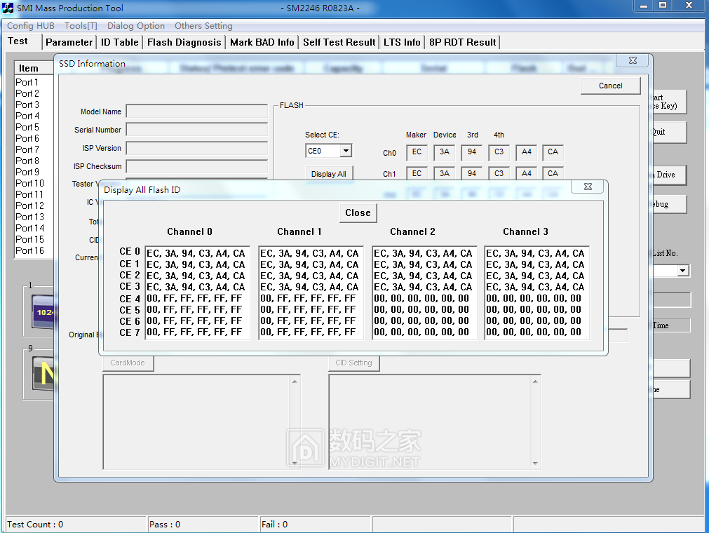

颗粒ID也能正常识别  怎么设置量产都不过
2246EN是不是和58XT一样需要专用量产工具

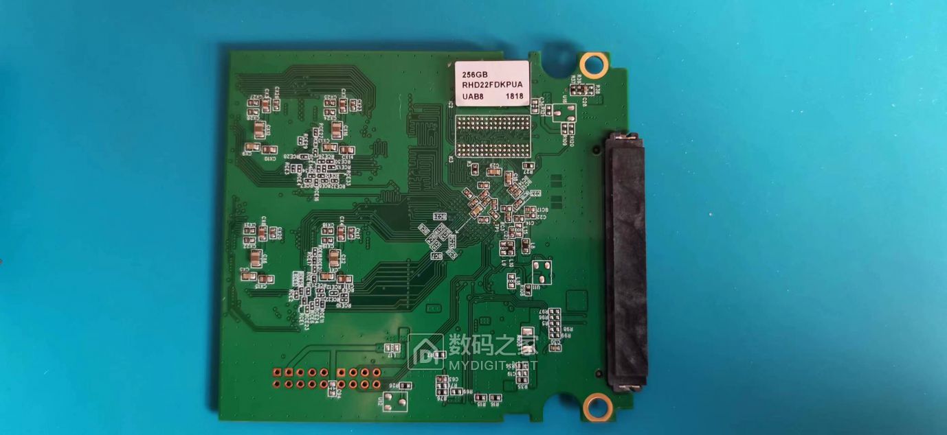

 楼主| 发表于 2022-12-1 14:02:44 来自手机浏览器 | 显示全部楼层
fanallen 发表于 2022-12-1 13:55
这个方案的二手盘,颗粒虚焊的几率是很大的(ufs焊盘太小了),一般我拿到这种的盘,第一步就是重植闪存。 ...
看ID识别的挺全,抽空重新植球试试!

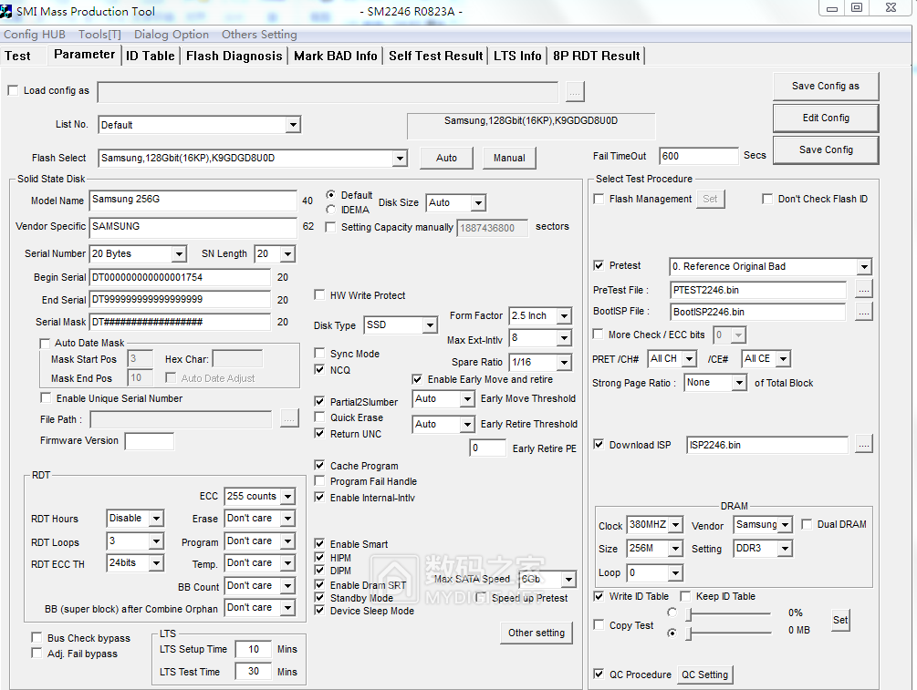

 楼主| 发表于 2022-12-1 15:29:34 来自手机浏览器 | 显示全部楼层
jackiechan1987 发表于 2022-12-1 14:19
1,容量不要设置默认值
2,DRAM的频率是不是小了
几个选项都试了,不行!
