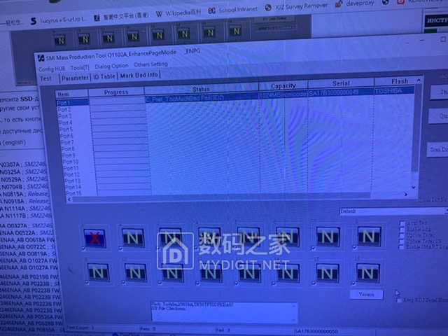

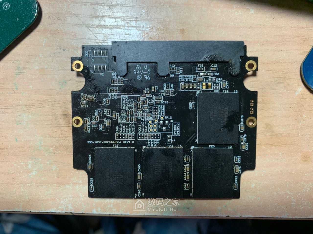

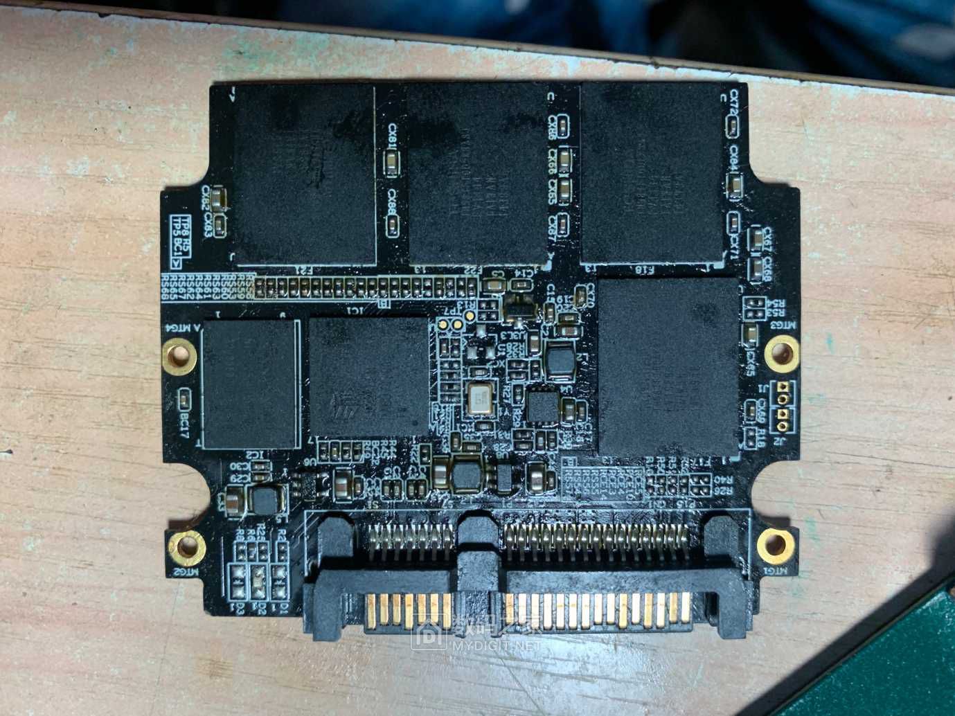

搜索论坛前人经验之后总结出其中一些可能性:
主控植球不良、工具版本不正确、设定参数不正确、颗粒真的写坏了、供电跟不上

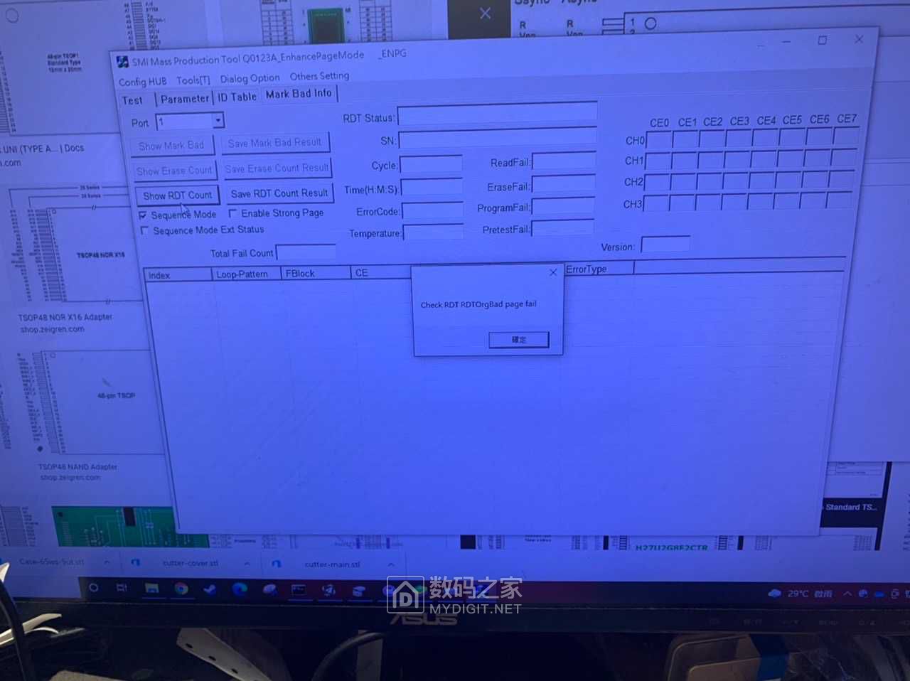

这次的情况是pretest 0 1 2 3 模式都过不了;降容成功写入RDT 一次,跑完之后读不出坏块表,修改RDT测试设定之后第二次尝试就不行了。 851785C4-2B08-4B26-8CCD-8C675DFA6519.jpeg

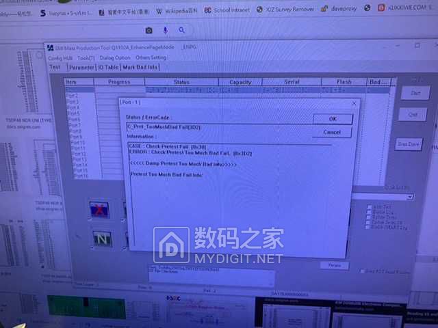

要吐槽一下量产工具的介面,尝试查看错误详细资料的时候并不会指出是那一个ch ce 坏块过多。 2B405DC2-FE46-47E7-A53C-0C0C4CA2DF65.jpeg

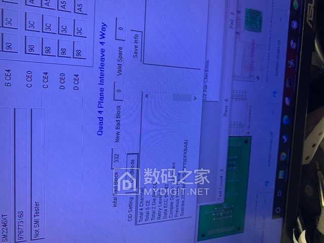

fanallen 之前曾经讲过的8贴共32CE要关交错,有人可以教一下吗?
https://www.mydigit.cn/thread-182044-1-1.html
各位大佬认为那一个问题比较像呢?感谢了
