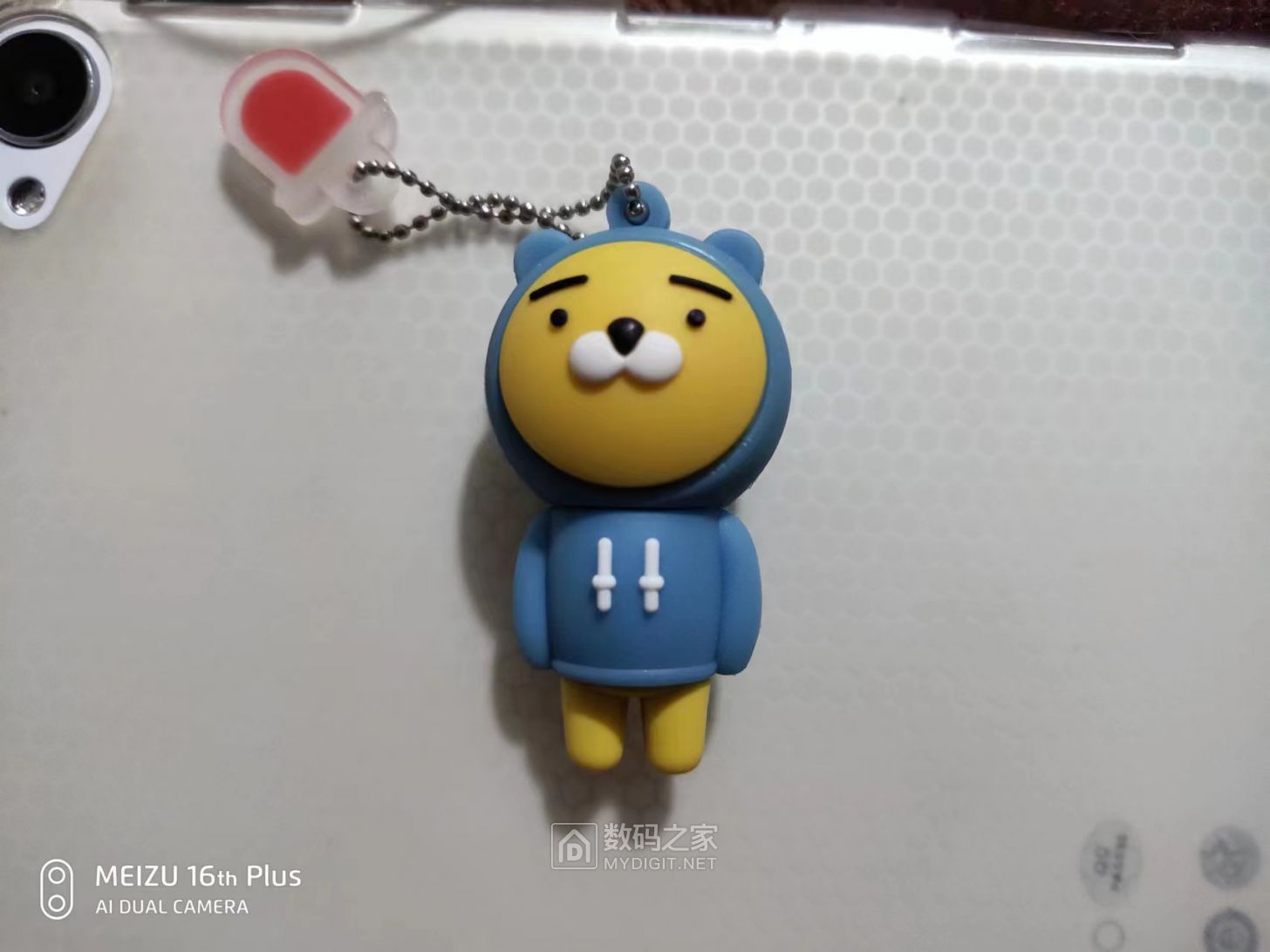

单纯喜欢这个U盘的外壳,PDD上找了一圈只有这个512M的最便宜,只要9.2,直接入手(我好多硅胶U盘都是因为外观入的)

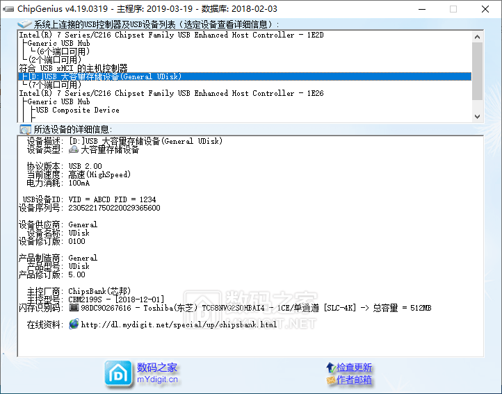

到手后直接检测,发现居然是东芝的SLC,买过十多个U盘了,头一次见到SLC,不过写入很辣鸡,只有5-7M/S

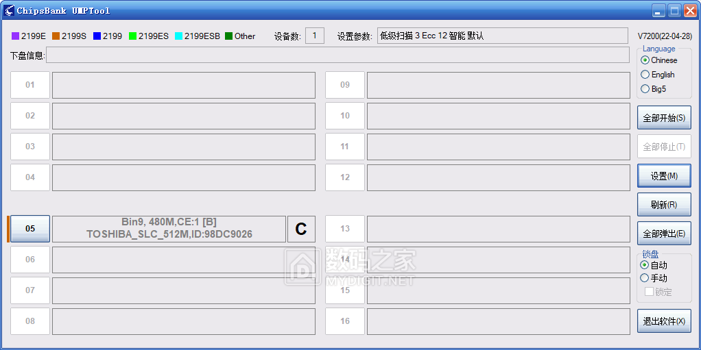

512M还有俩坏块,只剩480M,不过装个微PE正好,直接下载量产工具
打开后直接识别,确实是东芝的SLC

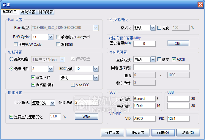

参数设置:低级扫描3 ECC12 智能扫描

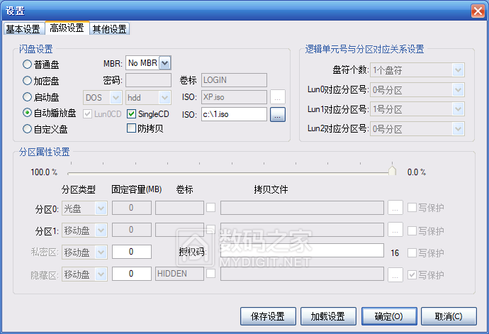

高级设置选卡 闪盘设置:自动播放盘,勾选lun0cd和singlecd,ISO路径和文件名不建议有中文,第一次量产就校验失败了,而且也不建议直接高级扫描,也会校验失败
但是我估计是flash太小的问题,以前从来没碰到校验失败,保存设置后开始量产

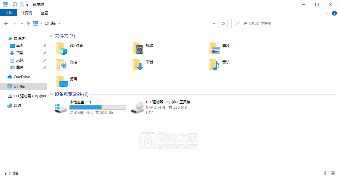

完成后就会获得一个只读CD-ROM了

 楼主| 发表于 2023-5-26 10:58:52 | 显示全部楼层
ch987 发表于 2023-5-25 19:16
512只剩480M是因为BIN的问题
牛蛙牛蛙,我以为没设置BIN默认没有呢,结果你一说BIN我去看了一下,真的有BIN,确实是开480M

就是壳子好看才买的,到手确实好看,而且很精致,合模线没啥毛边
