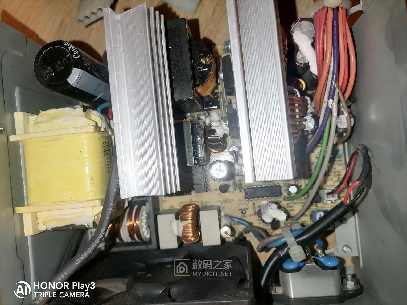

左边那一块是被动式PFC:
【缺点】1、被动式PFC适应电压范围窄,不能宽幅电压适应;【缺点】2、一部分单芯被动PFC工作的时候会有轻微振动和嗡嗡的噪音;
【优点】1、生产成本比主动式PFC要低;【优点】2、比主动式PFC稍微省一点点电;【优点】3、环保程度中等(涉及功率因素);【优点】4、被动式PFC结构简单,基本上不会出故障。

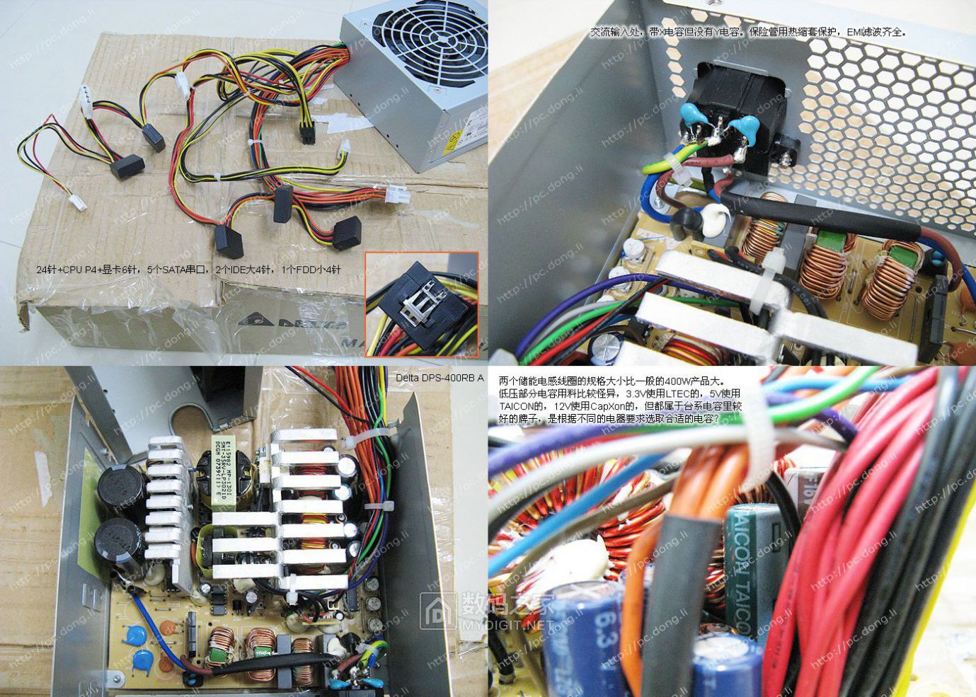

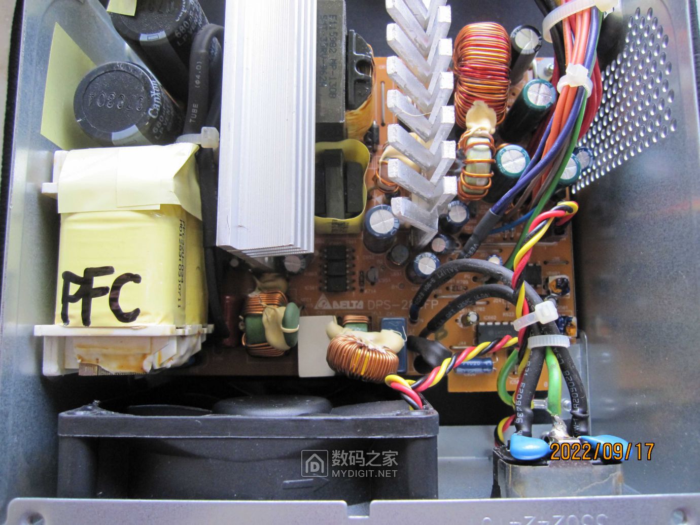

我上个月拆的,跟楼主拆的对比一下。LZ拆的主电容只用了一个台系丰宾CapXon电容。我拆的主电容用的是2颗台系丰宾CapXon电容。
  主电容用一颗,与用两颗,差别大吗❓❓

二十年前,用单管或者双管正激拓扑+磁放大+被动式PFC,是先进的结构。因为二十年前那个时候长城、航嘉、爱国者、金和田……大多数在用效率低下的半桥拓扑结构。
  二十后的今天,单管或者双管正激拓扑+磁放大+被动式PFC,这种结构当然显得老旧了。主要是电力转换效率达不到80plus标准了。

对比一下十四年前2009的拆机图:出口北美的DELTA台达DPS-400RB电源(无PFC版,那时北美市场不强制要求厂家必须设计PFC),主电容用的就是2颗台系丰宾CapXon电容。
  主电容用一颗,与用两颗,对电源的稳定性的影响差别大吗❓❓

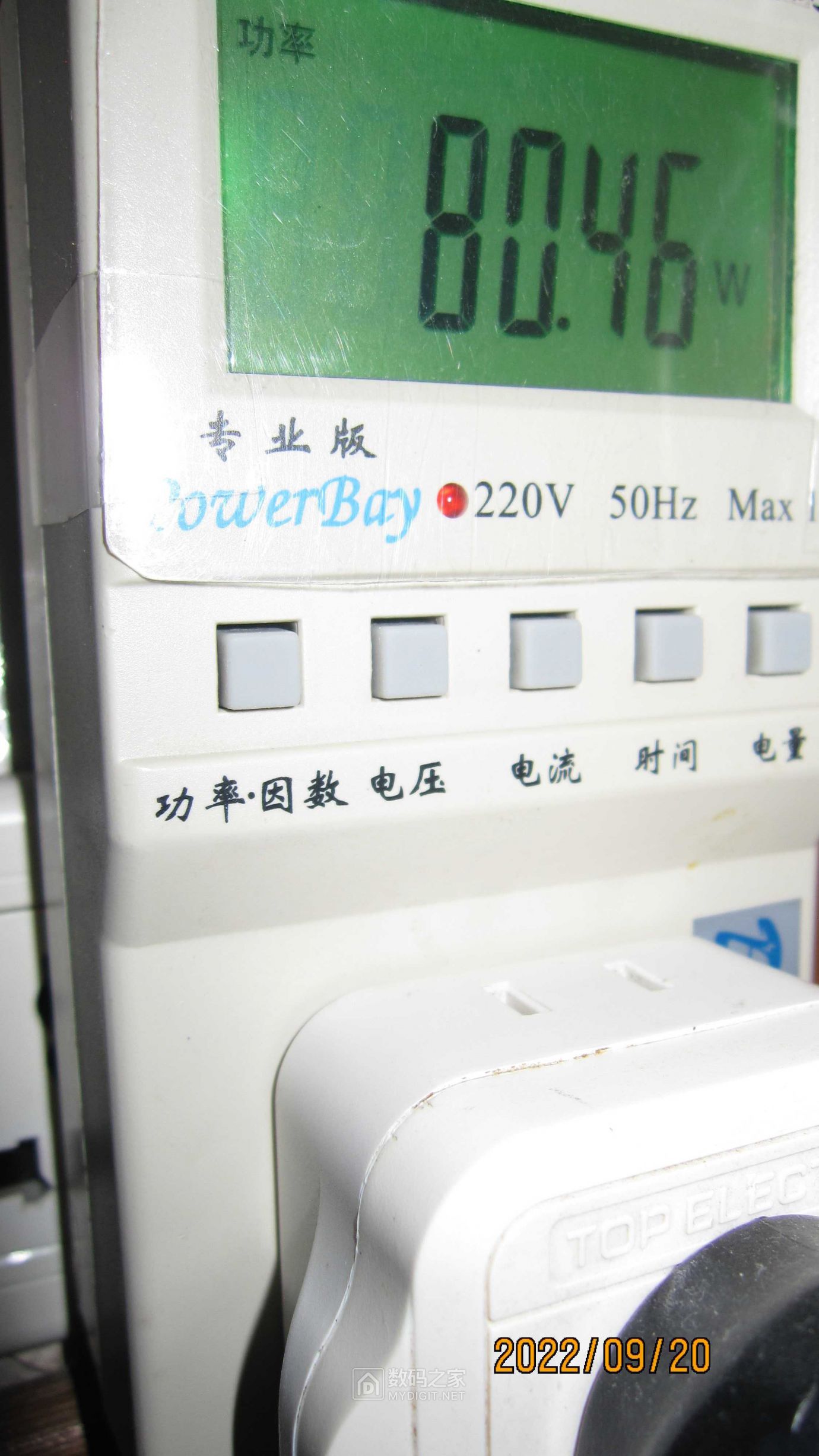

  如果你家的PC是7x24小时开机的话,80plus【金】牌电源的一台主机一年可以省下¥二百来块电费。
发表于 2022-10-29 22:20:58 | 显示全部楼层
smg小沈 发表于 2022-10-29 22:07
现在都dc-dc了  效率90%以上咯
  我的主机挂机三个月时间对比测试的是DELTA台达NX35080plus【铜】牌的,7x24小时开机的话,相当于比十四年前淘的海鲜台达代工给hp惠普的PFC版台达电源一年下来省下约¥97元电费。因为我的主机是低功耗APU。以此推断。双显卡的主机如果用80plus【金】牌电源7x24小时开机的话,一台主机一年可以约省下¥二百多块电费。

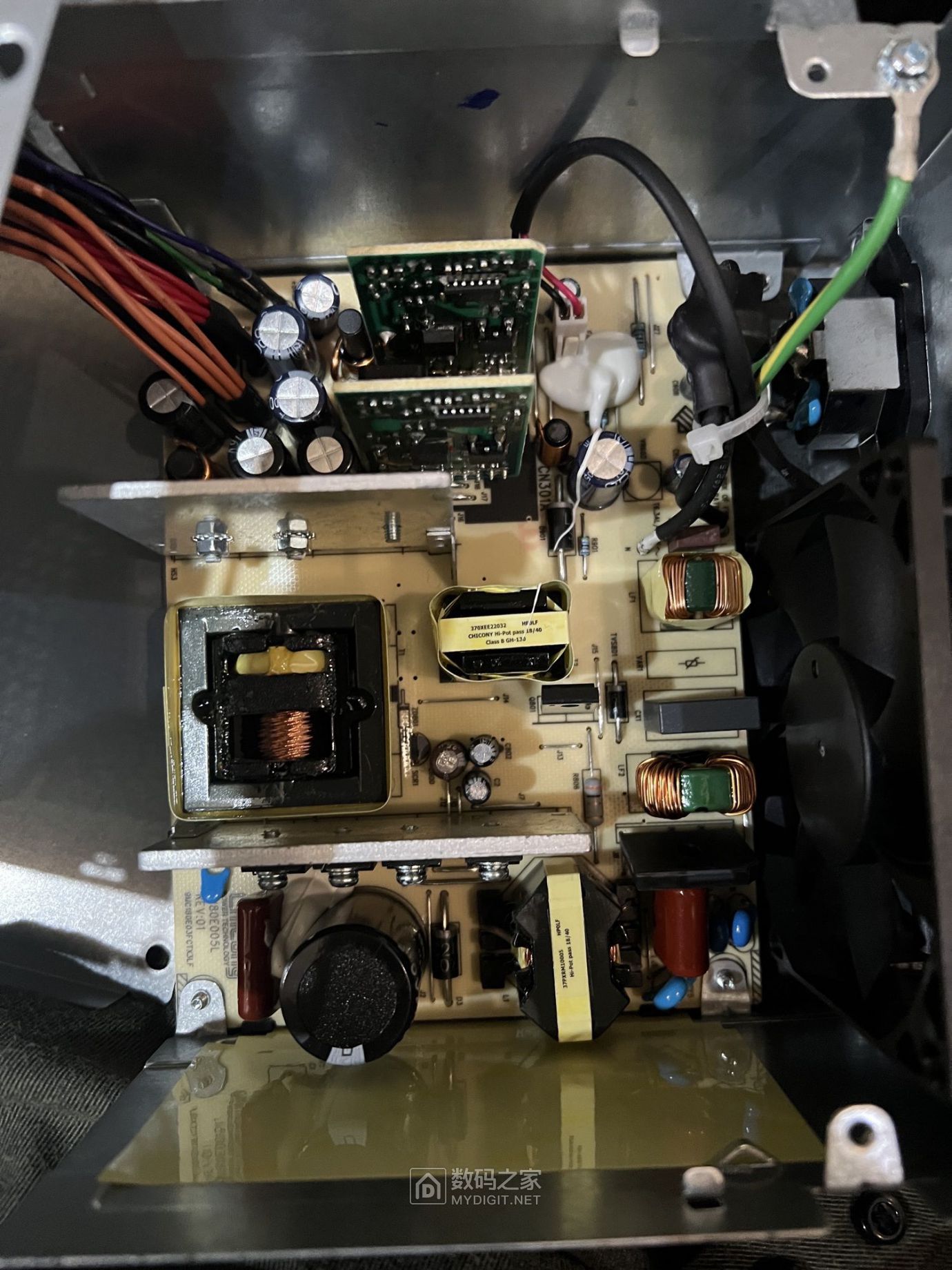

现在的品牌机电源抠门儿啦:这个群光电能代工给HP惠普的180瓦用LLC拓扑结构不下本钱堆料输出的【纹波】会偏高,实测果然偏高。
  LLC拓扑结构的优点只是对厂家有利:容易做高转换效率过那个80Plus认证而已。而且比起双管正激拓扑还节省了线圈等零件成本。

发表于 2022-10-30 19:52:28 | 显示全部楼层
xca 发表于 2022-10-30 15:21
用两颗估计是为了倍压整流,早先的电源都有电压切换开关。
只在国内用就不用倍压,一颗电容就OK了。 ...
感谢答疑解惑。好人一生平安。
发表于 2022-10-30 19:59:31 | 显示全部楼层
也就是说:现在生产主动PFC的都是全球电压宽幅适应了,都不需要什么电压切换开关了。所以,都是一颗主电容了。
