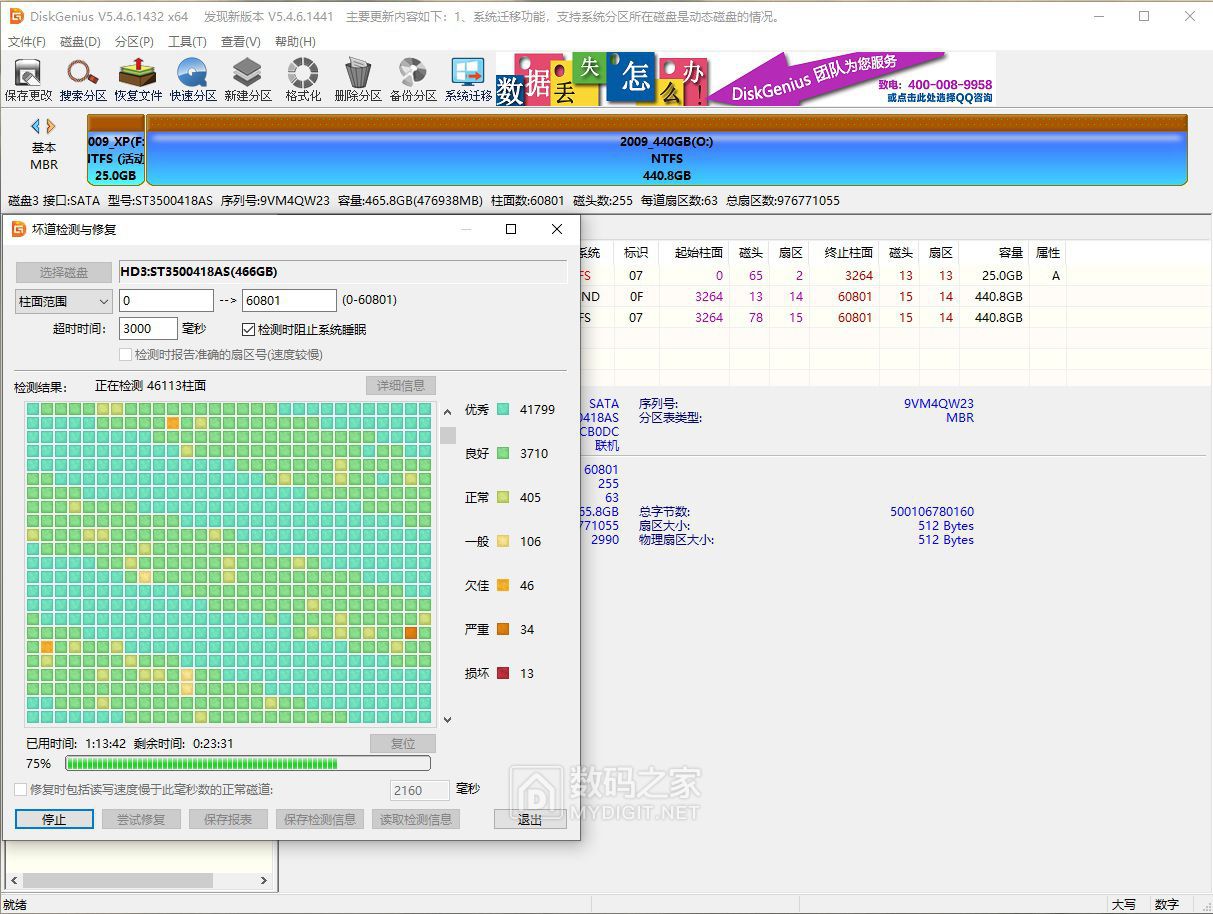

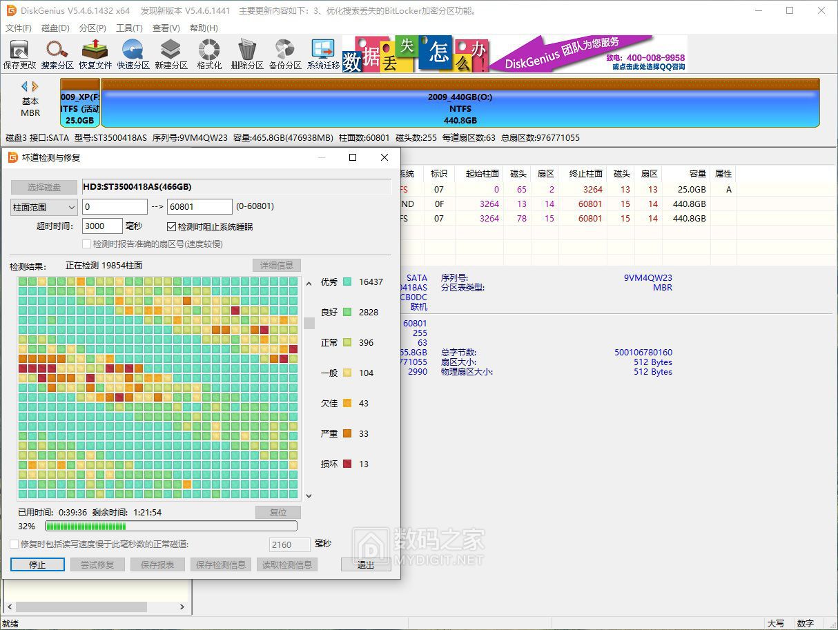

SSD大多废了就是报废。不像机械式硬盘。还能榨取最后的剩余价值。
  这块HDD我从公司办公室2009年一台老爷机上拆下来的希捷500GB机械盘,我发现坏道绝大部分都在C盘、D盘,所以,我重新分区C盘分个128GB【把绝大部分坏道全部包含在C分区】。然后这块HDD的新的D分区就可以挂机做7X24小下载盘来用,我要一直用到彻底废掉,也算是榨取这块机械HDD最后的剩余价值,废物利用。这才是真正的低碳环保,节省地球资源。

这个2009年老爷机电脑上拆下来的500GB希捷HDD的坏扇区呈现上图所示一条一条的,一道一道的,好玩儿不❓❓
  HDD可以通过像我这样重新调整分区来榨取最后的剩余价值。但是,SSD大多数废了就是报废处理了,少数可以重新开卡,有专业焊台而且动手能力强的可以拆颗粒出来玩儿。
