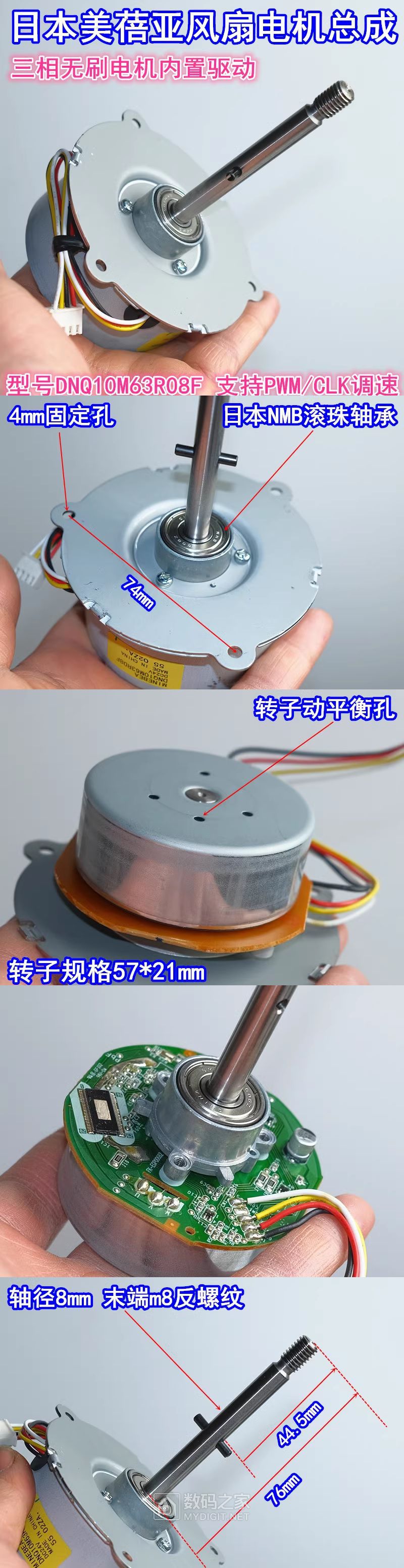

去年九月份入的那个nidec尼德科直流变频电机的转轴短了,没办法加风扇罩了。应该用这个NMB电机的轴才够长:76mm
