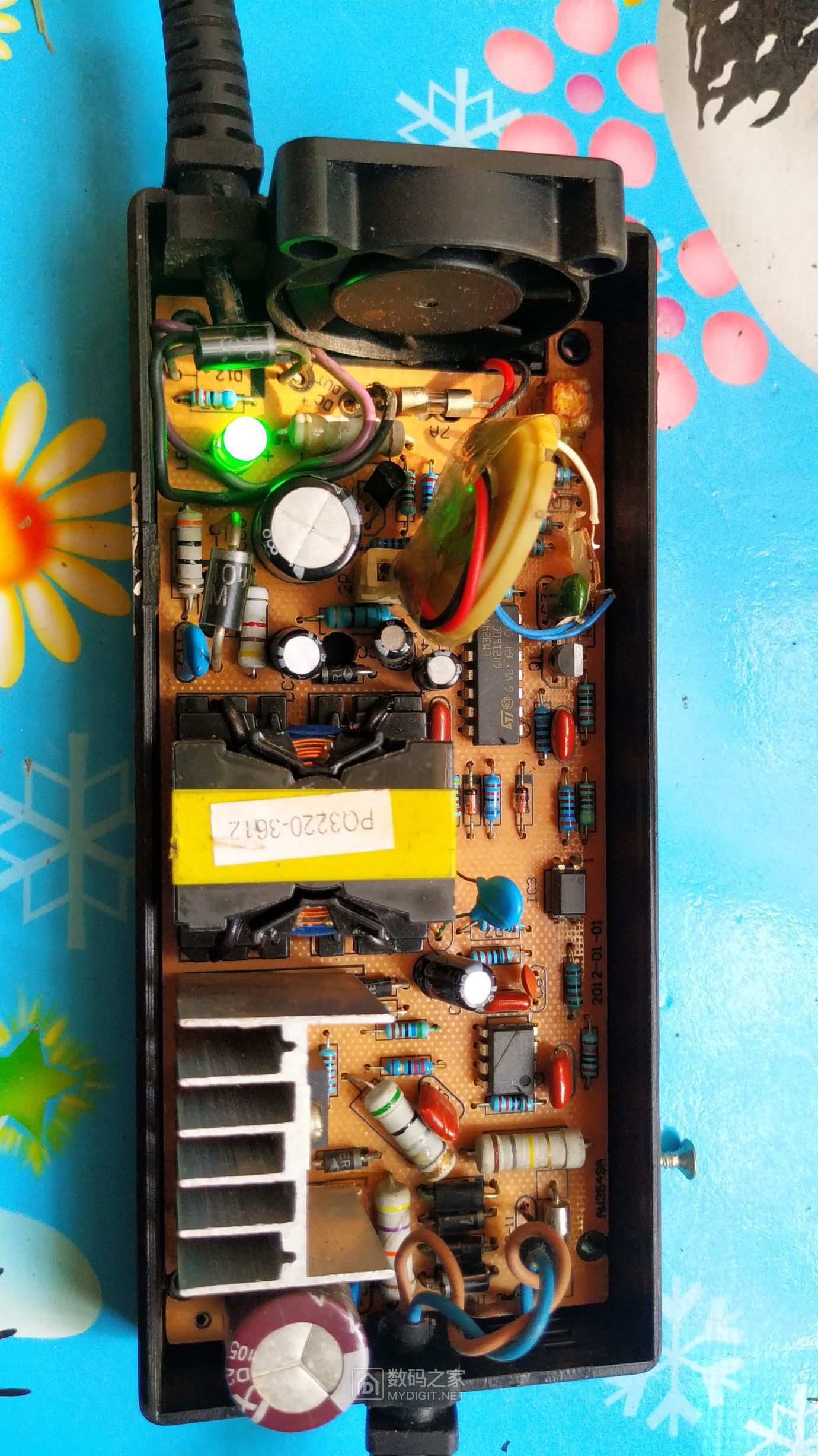

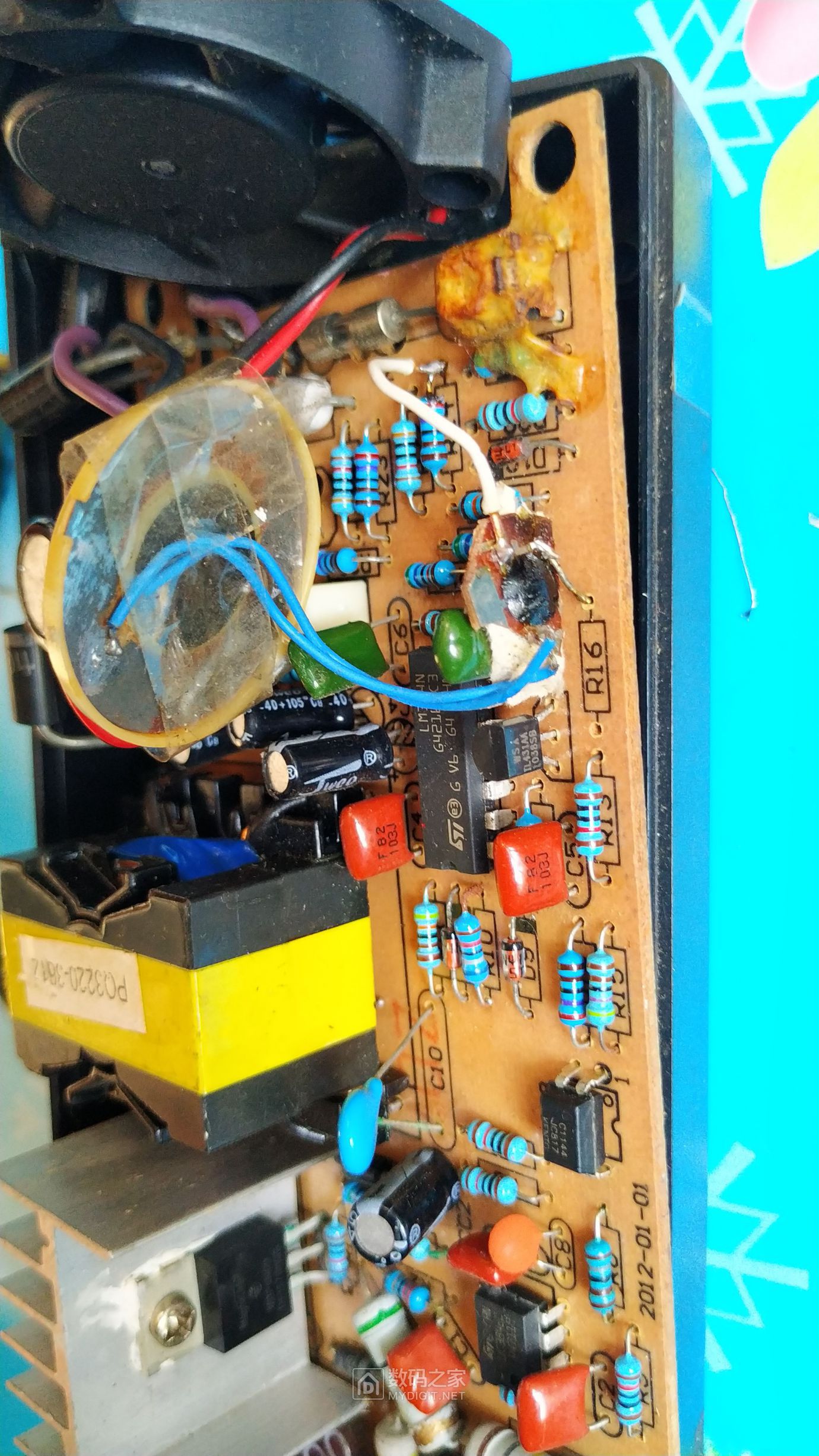

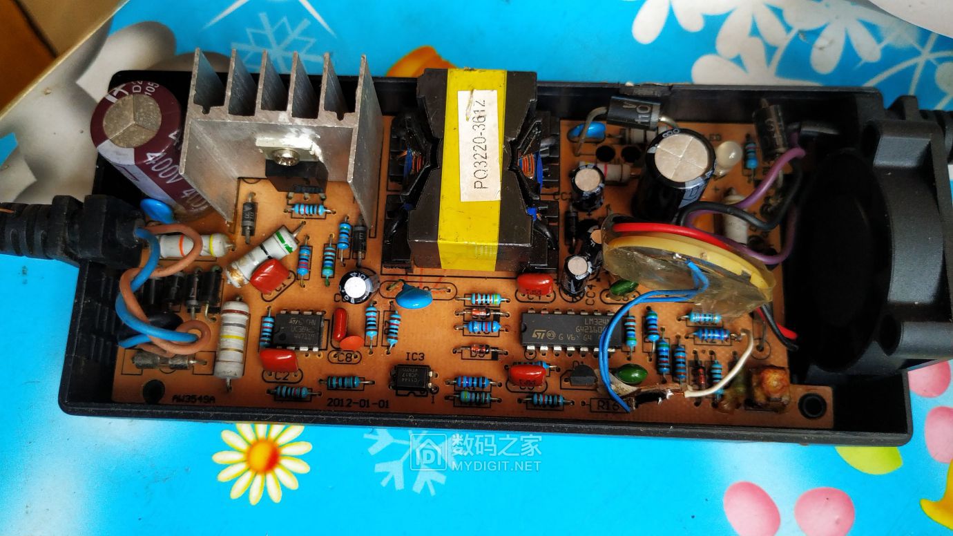

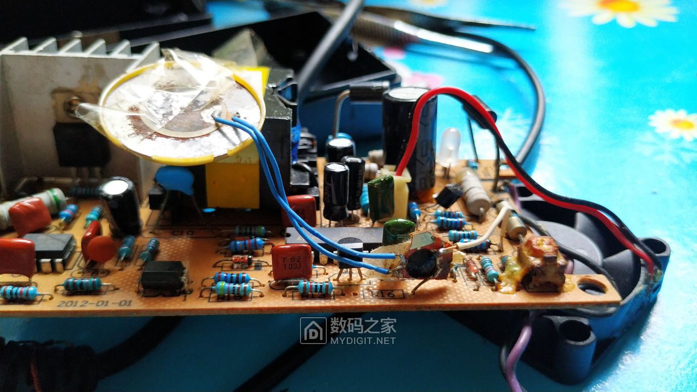

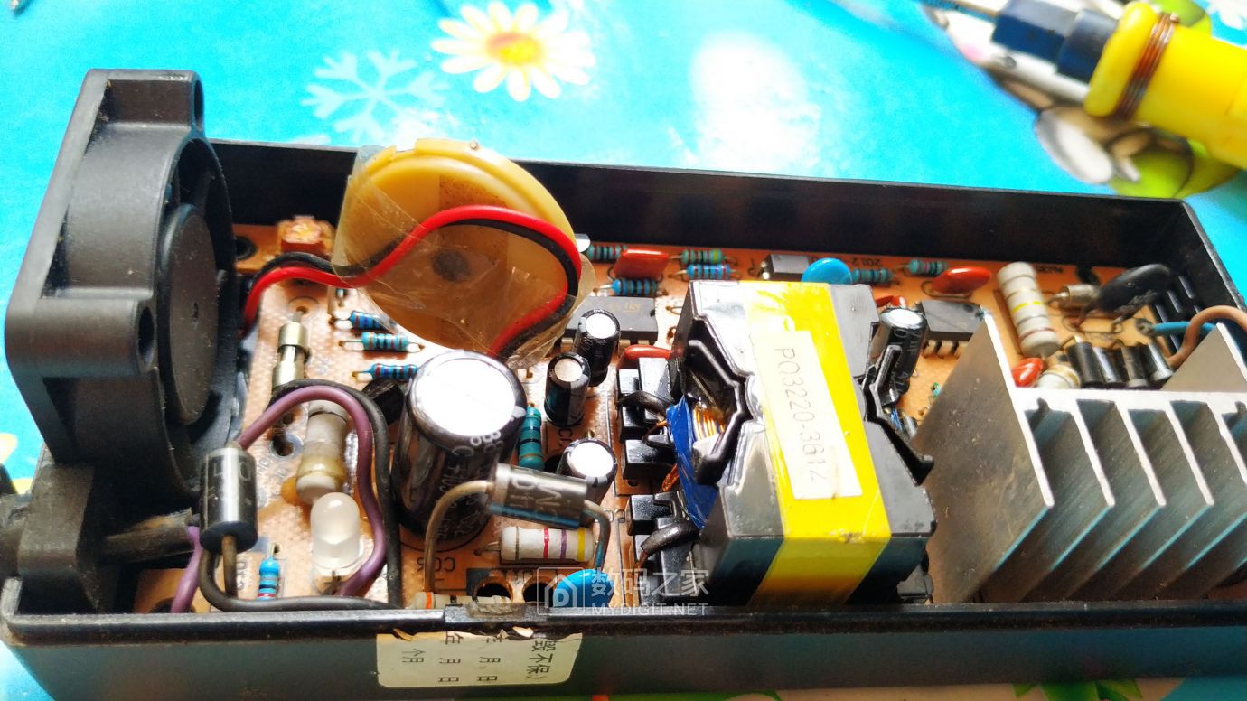

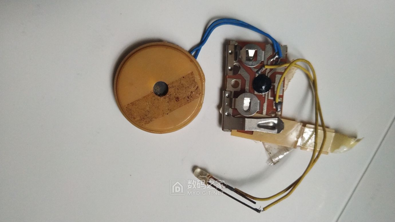

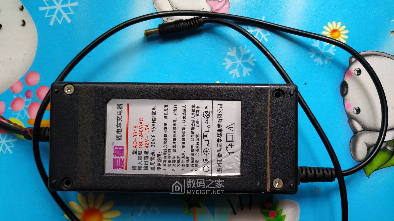

为电动自行车充电时经常会出现充满了也不知道情况。为了防止过充造成电池损坏,曾经想为充电器加接定时器,但会因电池损耗量不同,充电时间就不同,不能在充满时及时断电,因此加接定时器不适合。这个锂电充电器有个LED显示灯,当无接电池或充满时绿灯亮,正在充电未充满时红灯亮。这方案就是利用显示灯的功能,在绿灯亮时发出响声,提醒人为断电。常用的LED灯的发光电压在2.5~3.2V,实测这个充电器的LED灯电压接近3V。再找来一个生日卡的音乐IC,这种音乐卡IC是用两粒1.5V的钮扣电池供电,接在绿灯上能正常发声。实际操作时要将音乐IC在不影响功能的情况下裁剪到最小面积,方便放入充电器内。接线时要注意音乐IC正极线要接到LED灯正极上,负极要接到LED灯的负极上,这样从LED灯取电给音乐IC,要做到绿灯亮时音乐IC要发声。经过实际使用,充满电绿灯亮时音乐IC发声,提醒人为断电,效果理想。
