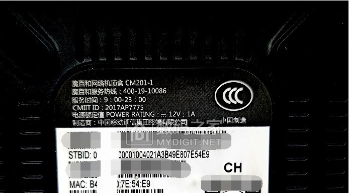

魔百盒CM201-1-CH_S905L3(B)_安卓4.4.2_当贝桌面线刷固件包

CM201-1-CH S905L3线刷步骤:
1、安装压缩包中USB_Burning_Tool.zip线刷工具
2、打开USB_Burning_Tool工具并导入烧录包点击开始按钮
3、使用双公头USB数据线连接机顶盒USB接口和电脑USB口自动识别设备刷机,如不能自动识别设备的话需拆机短接引导(可用镊子短接主板上的刷机点或者用晶晨免拆短接神器)。
4、成功刷机后将YueMe_BOX文件夹拷贝到U盘根目录,插入U盘自动安装当贝市场;
登录/注册后可看大图
