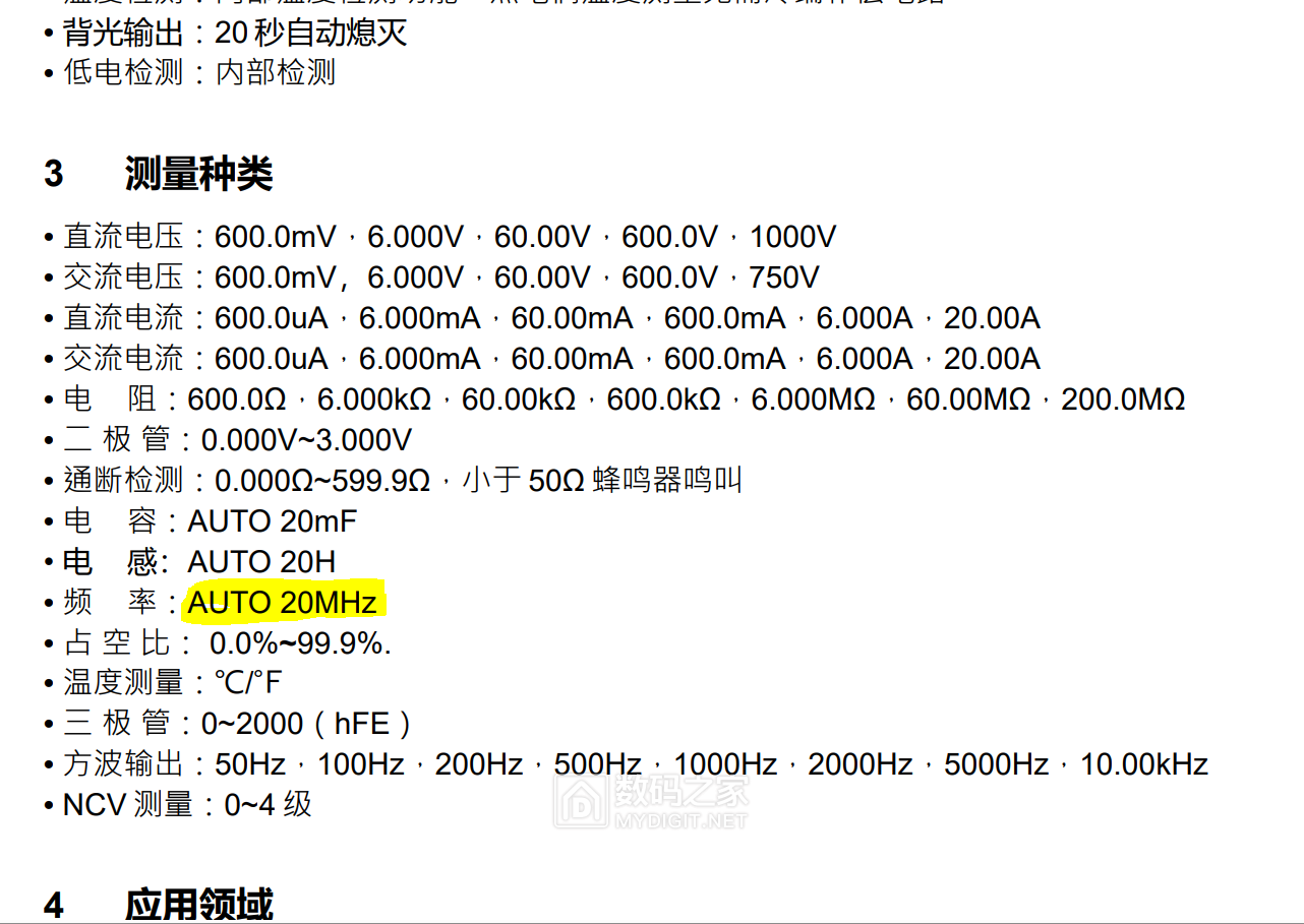

频率测量灵敏度比T21D稍好,测量6MHz晶振可以正常显示,但大多数U盘的U盘主控板上边的12MHz晶振就无法显示,偶尔有个别的U盘倒是有反应,但依然无法显示正确频率,而是显示 OL,显然是超量程了。虽然频率档标称测量范围是9.999MHz,12M显示 OL 超量程也无可厚非。
频率测不到,说明此表频率档灵敏度低,有可能和频率档内阻和具体电路设计有关。至于测量时导致电路异常啥的,其实电压测量有时也会导致电路工作异常,难道就不测电压了?
表灵敏度低也就算了,毕竟先前T21D的频率档灵敏度就不怎么样,而芯片厂家提供的CR216主控PDF中明明写着频率测量范围是20MHz,NJTY基于什么理由超过10M就强制OL超量程,人为阉割频率测量范围?是嫌自己产品竞争力太强吗?

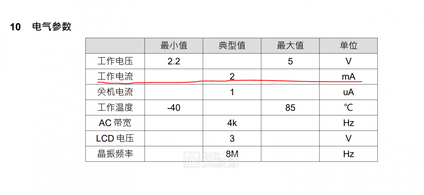

待机功耗明显比0660系列主控的T21D高不少(电压档待机电流仅1.1mA左右),也明显比同样8MHz时钟的SD7501功耗高很多(电压档待机电流1.5mA左右),甚至明显大于厂家提供的CR216主控PDF中的典型工作电流,不知为何?
如果没有其它异常,基于常理推断,高度怀疑芯片功耗过高是因为厂家“官方”超频所致,将4MHzH时钟硬超8MHz时钟,这样就能极大的提高测量速度,但功耗相应也大幅提高(仅是怀疑,无法证实或证伪)。

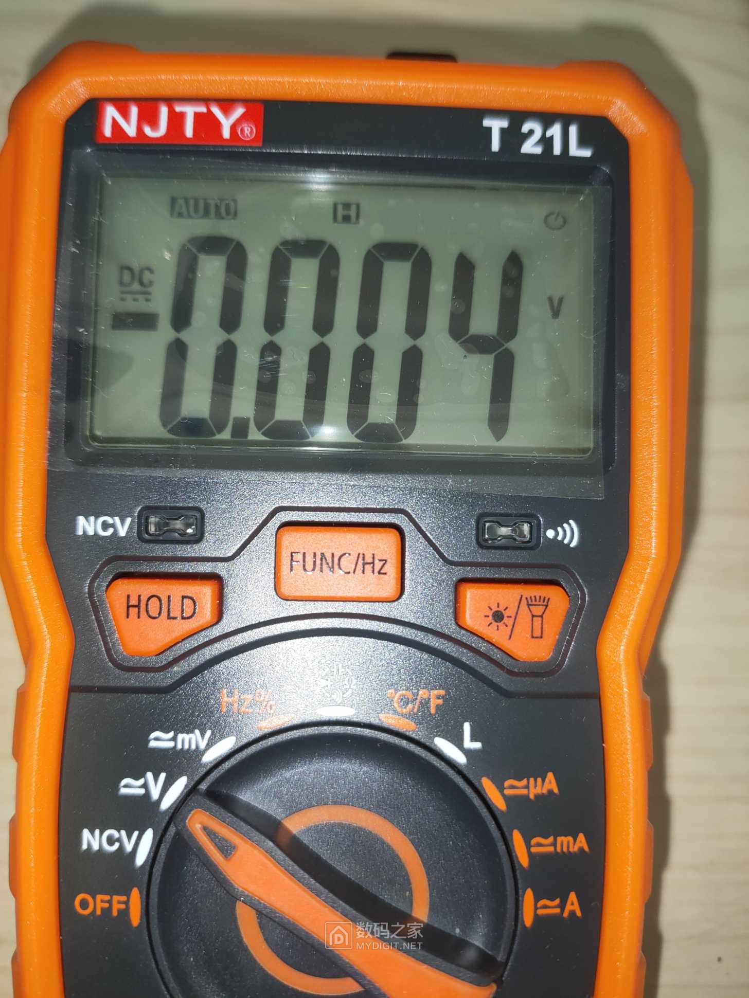

 楼主| 发表于 2024-12-15 11:38:01 来自手机浏览器 | 显示全部楼层
vnptk 发表于 2024-12-15 08:53
请楼主帮忙看一下:按HOLD键,屏幕上的“H”标致清晰吗
我拍个照片给你看一下吧

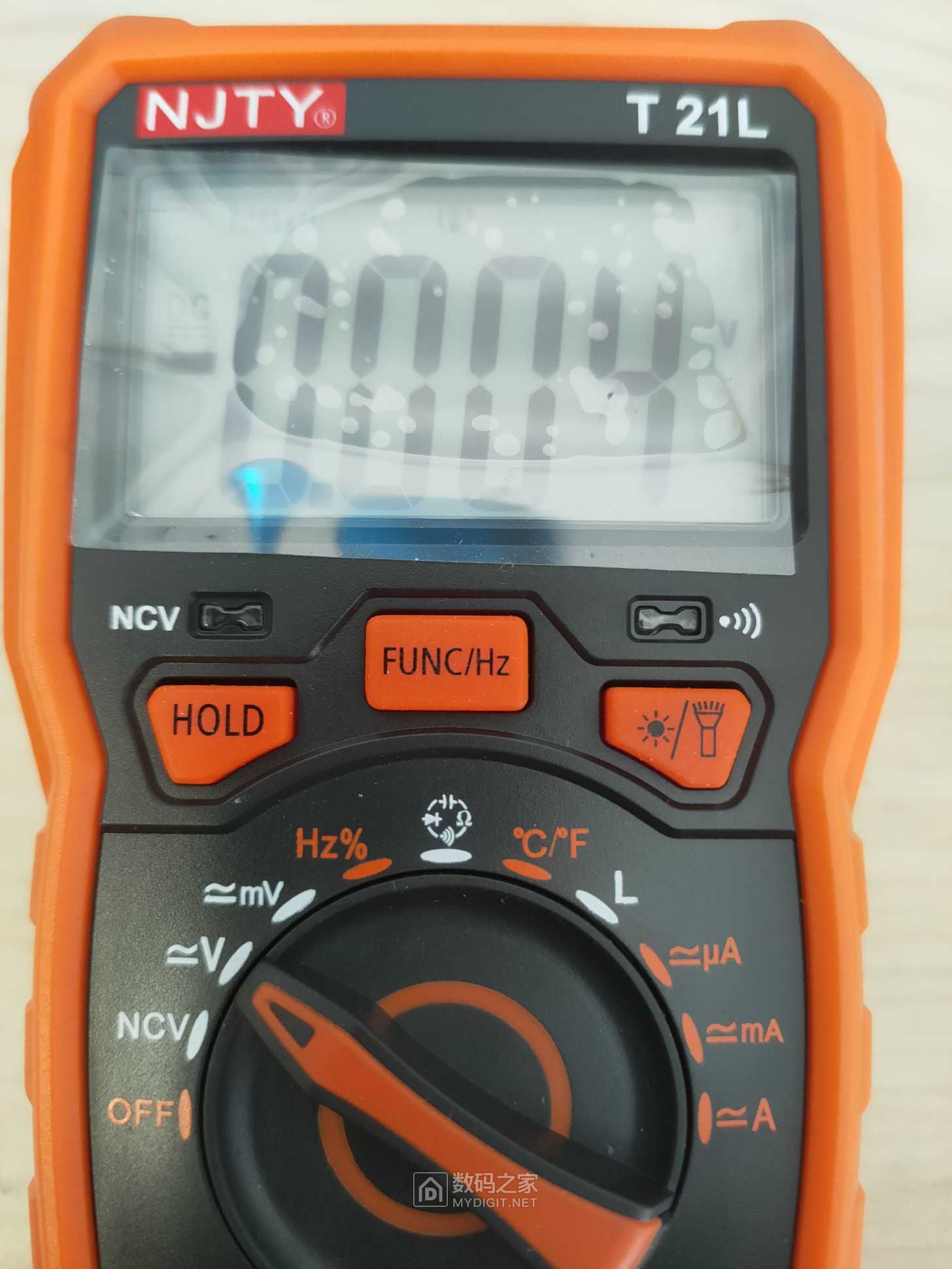

 楼主| 发表于 2024-12-15 11:41:18 来自手机浏览器 | 显示全部楼层
我拍张照片给你看下吧,屏幕可视角度与对比度确实不怎么好。
自然光线下几乎看不到屏幕内容。
开启手机闪光灯后效果。
 楼主| 发表于 2024-12-15 15:15:38 来自手机浏览器 | 显示全部楼层
vnptk 发表于 2024-12-15 12:36
非常感谢!我收到的这台“H”标致非常不清晰,在自然光下几乎看不到!打开手机背光灯拍照隐约能看到!拍 ...
申请售后吧,再次证明NJTY的质量管理和品控很有问题,完全不像一个已经生产万用表多年的厂家。
