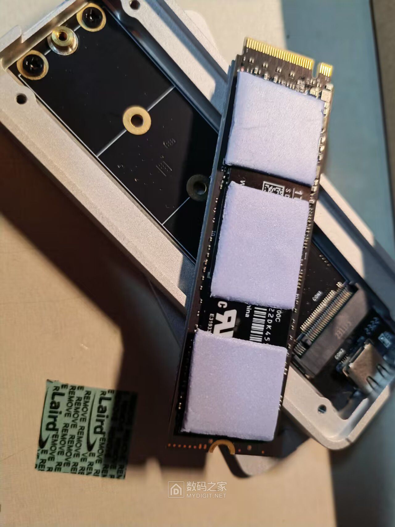

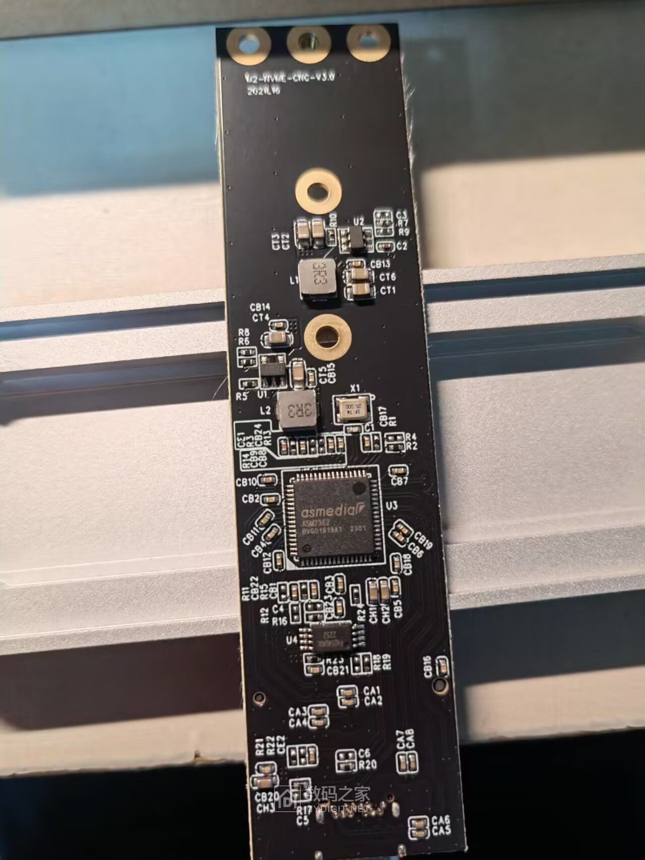

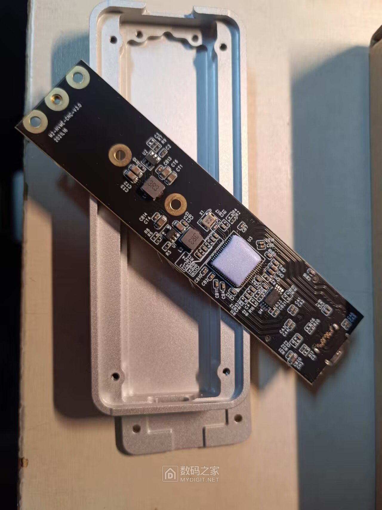

图1是迈和伦asm2362盒子的pcb板,图2我只在芯片上贴了一个1.5mm导热垫,图3是在固态颗粒主控(3大片)上贴1mm的导热垫,图4是固态背面贴了0.5mm的导热垫

我不是小连 发表于 2023-10-8 21:31
整片填到板子和铝壳之间就好了
是固态上面还是下面?
 楼主| 发表于 2023-10-9 14:50:38 | 显示全部楼层
陆晨曦 发表于 2023-10-8 23:09
贴是贴对了,但必须接触金属外壳
好的,了解了

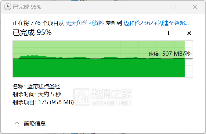

接触到金属外壳就可以了!asm2362是2G速度吧?听说很热,觉得发热怎样对比JMS583怎样?1G双协主控就很温和 ...
10G的硬盘盒,待机温度最高34度,传若干小文件的话500mb,大文件的话600mb,接的是typeC接口,jms583没试过,之前刚入了9210b的硬盘盒(佳翼gtr)
 楼主| 发表于 2023-10-9 19:55:19 | 显示全部楼层
这是传文件的速度(前一个从sn810复制,后一个从7100复制)
