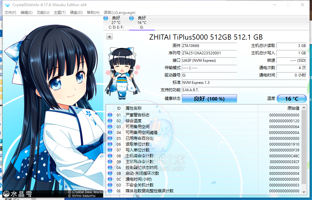

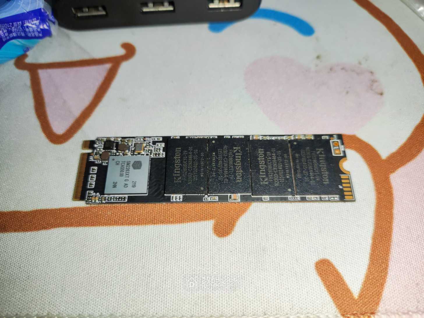

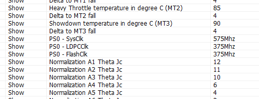

上回发帖说到开卡失败,我搜索了一下可能是频率或者转接卡问题,尝试将频率改成100m,成功但是分区失败掉盘,换了一个转接卡(宽的),开卡成功分区跑圈正常,然后尝试拉高频率375m也是成功,英语渣看不懂这三个频率是什么意思求大佬解答,现在改回默认400m也可以成功,是否可以归类为量子力学或者说一开始就是我的转接卡兼容性有问题,两个都是jm583

如果插转接卡,读取速度只有300m/s,插nvme读取700m/s,是我开卡设置有问题吗
