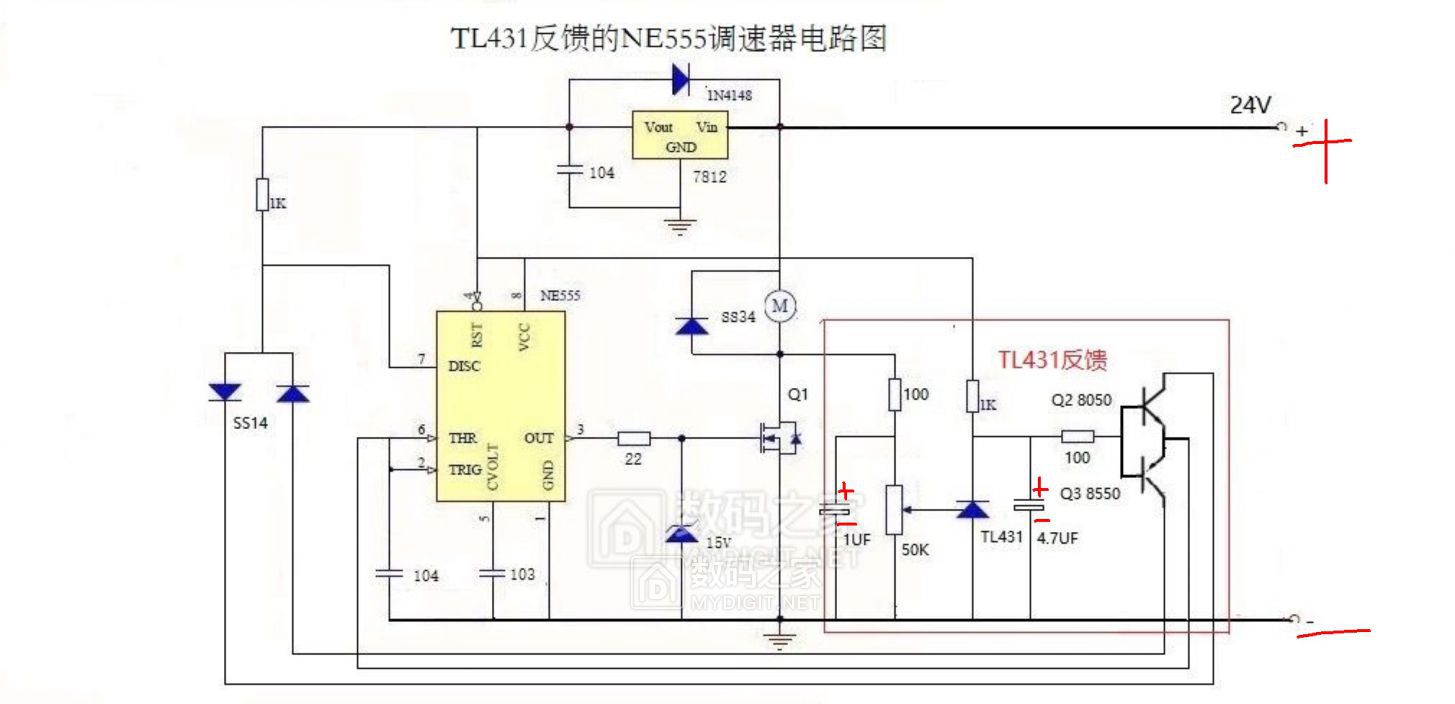

用在775电机上,288瓦的那种暴力电机,如果是12v输入,估计要20A左右了。
有哪些注意和改动?
该使用哪些关键元器件?
TL431可否换成n-mos,

1.比如把ss14换成电流更大的ss34不好吗?
而且都是ss34,也比较好购买。一般是10-20个一份,分开买,浪费。
2.如果把电位器100k换成50k、20k会有哪些优缺点?
毕竟50k、20k的比较常用,买的比较多。我都有好多50k的电位器,却一个100k的都没有。
3.100欧换成51-680欧之间会有什么变化,可否?
4.1uf和4.7uf可否都用4.7或者别的取值?

我晕,刚画了板发去打样了,之前洞洞板做的难看死。。。。。二极管用的1N5408,场管75N75,带你说的 ...
你那线粗度能通过15A电流吗?
打印出来,试了之后,别忘记发帖到论坛里炫耀一下啊!
我有比in5408更好的in5822,好粗的两条腿。绝对能通过10A电流。

大佬误会我的意思了。这个图是原作者买了成品板子后,用在775暴力电机上,发现低速无力,所以加了TL431,这样低速也有很大力气了。
对方是实践过后的。只是我没实践。

左边那两排的123是2个8550
1个1N4742 和2个1N4148,都是三极管,不能用同一个型号的吗?我手头只有1n5822和in4007,有不少。

1个1N4742 是稳压12V的稳压二极管,1N4148是开关二极管,1N4148可以用整流二极管代替,比如1N4007。
“左边 ...
要不, 干脆做完美点,把元器件都标上,再把铺铜板设置到最大电流,方面也铺铜。
“左边 ...
那我的1n5822不是白买了吗?1N4742 和1N4148一个都不能替代吗?
