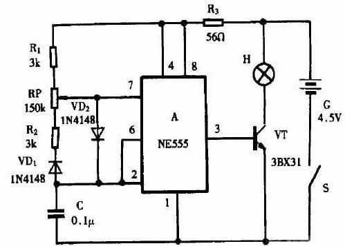

好像也损失不了多少电流吧?
比如原先电池能用10小时的,加了电位器限流,那么不会变成只能使用7个小时吧?
灯珠是1-3瓦的,我怀疑实际电流都没有1A,因为不怎么发烫。
不知道那种可以电位器调光的电路是怎样的,才几十块钱,应该没有那么复杂吧?不知道谁有电路图?
难道手电必须用555pwm调光才不会损失很大吗?

那我还是用pwm555调光吧,反正我买的多,也便宜。
就按顶楼那个电路图制作,不要太简单。

yiguangqiang 发表于 2024-9-3 10:26
在一秒内,你关0.5秒,再开0.5秒,电能损耗只有全开的一半,但闪烁明显,那么你开10ms再关10ms,闪烁就不明 ...
就按顶楼那个电路图制作, 太简单了。

t3486784401 发表于 2024-9-3 13:35
15f104 一块钱一片,直接连电位器+MOS 就是了;
ne555 几毛钱一片,一堆外设RC,再才能是电位器+MOS.
这个不是都说直接用电位器会有很大损耗吗?
不是都说pwm555损耗最小吗?

基于单片机的pwm调光,和你想象的不太一样。
电路图很随意,更多的工作是在软件里做掉的。如果不了解软 ...
pwm555调光很简单,成本低。
为何要用单片机这么复杂的?
触摸式调光我看过,也是几个元器件,也很简单,并没有用到单片机软件这些。
