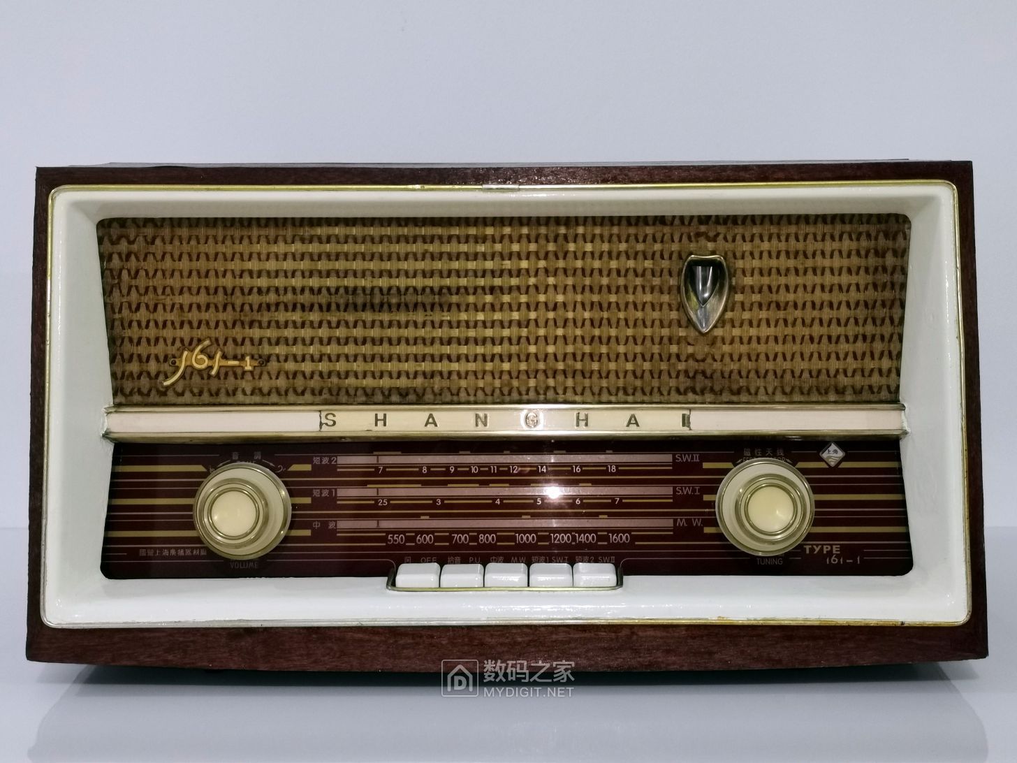

值此春节假期,介绍一些中国在20世纪50~70年代生产的经典电子产品。在中国于50年代后期建立起自己的电子产业后,上海、北京、南京、武汉等地都出现了广受人民群众欢迎的国产收音机品牌。20世纪60年代,在上海160的基础上改进,由上海广播器材厂生产的上海161系列6灯3波段电子管收音机,因可靠的质量和良好的性能脱颖而出,为60~70年代的人们带来了难忘的回忆。
技术指标:
中波 - 535~1622 kHz
短波1 - 2.5~7 MHz
短波2 - 7~19 MHz
额定输出功率 - 0.5W
供电电源 - 可选110V或220V 50~60Hz交流供电
供电功率 - 45W
外形尺寸 - 480×260×240 mm
重量 - 8.5kg
像上海161-1型这样,在20世纪50~60年代较考究的国产中档主流机型中,采用5档琴键式波段开关和一对音量、音调调节大小旋钮,一对调谐、磁性天线调节大小旋钮的布局方案,是十分典型的配置。如果只设1个短波段,就需要使用者在收听短波电台时像捉虫子一样很小心地转动调谐旋钮。分成两个波段的短波为使用者调谐选择电台带来了很大的便利。

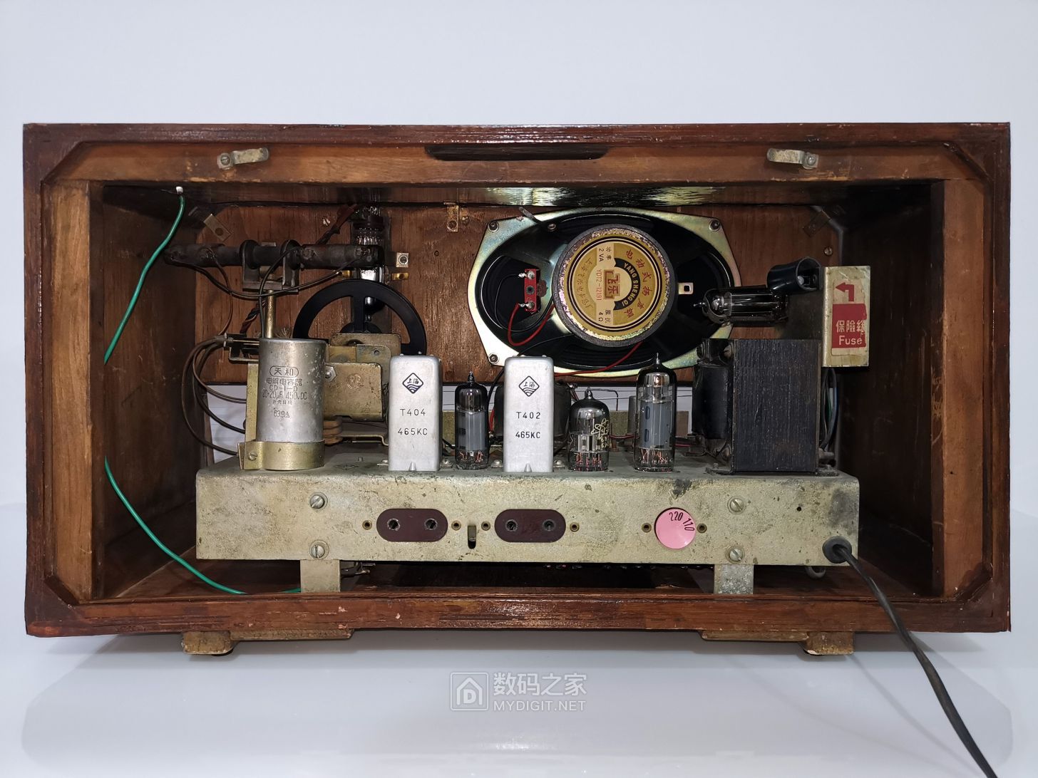

上海161-1安装有12191型椭圆扬声器以降低机箱高度。经历过50年代末到60年代初的一系列事件后,中国工业的发展指导方针调整成以稳健为重,在保证产品质量和性能的基础上尽可能降低成本。在这样的背景下,像上海160那样安装有165mm圆形扬声器的机箱与上海161-1的机箱相比,所得音质、音量基本没有差异,但机箱却高出一截,显然有点浪费。能够让机箱变得更低矮的12191型椭圆扬声器,此后十多年里也成为国产优质中档电子管机型的首选配置。不过,对于上海161-1而言,其中调谐指示管6E1的装配却因为空间有限而变得相当麻烦。

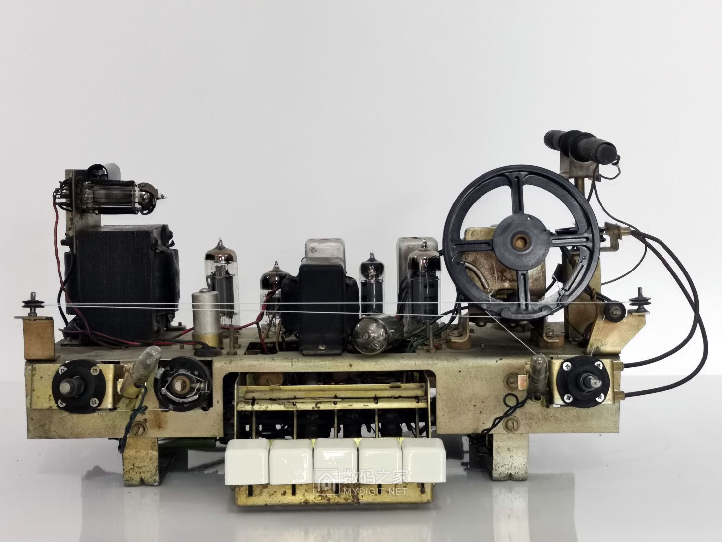

得益于多年设计电子管收音机的经验积累,上海161-1的机芯布局相当规整,对细节都做了周到的处理。例如,调谐可变电容通过橡胶减震垫安装到专用支架上,专用支架再通过另一套减震垫安装到机芯上。这样就避免了接收短波电台且音量较大时机箱的振动传导到可变电容器,使其同频振动而产生电容的微小改变后导致的啸叫声(原理和现代使用话筒时在话筒和扬声器之间产生正反馈啸叫声类似)。此外,即使是体积较小的铝壳电解电容,也有专用支架将其与机芯底座之间固定。磁棒转轴和方向调节套轴之间的联动引线通过两根螺旋弹簧套管引导,这样就不需要再用额外的2个导向滑轮。
上海161-1的机芯底部元器件布局采用了便于安装的模块化设计方案,共有3个大的模块部件:波段开关连同上面的全部元器件作为一个整体模块装配到机芯上,机芯底部高频电路和低频电路的电容、电阻元器件分别集中在两个端子排上,各作为1个模块安装。这样的设计有助于提升机芯装配的流水线分工生产和检测效率。
受当时的材料技术和生产工艺限制,电解电容远没有当今的同类产品这样耐热。因此,上海161-1中大体积的电源滤波电解电容除了1个最大的双联电容安装在磁性天线支架旁边之外,还有一个单独的电容安装在机芯下方音量和音调电位器旁边。这样的布置避开了变压器、电子管等发热量高的元件,有益于保持电解电容的良好使用状态。

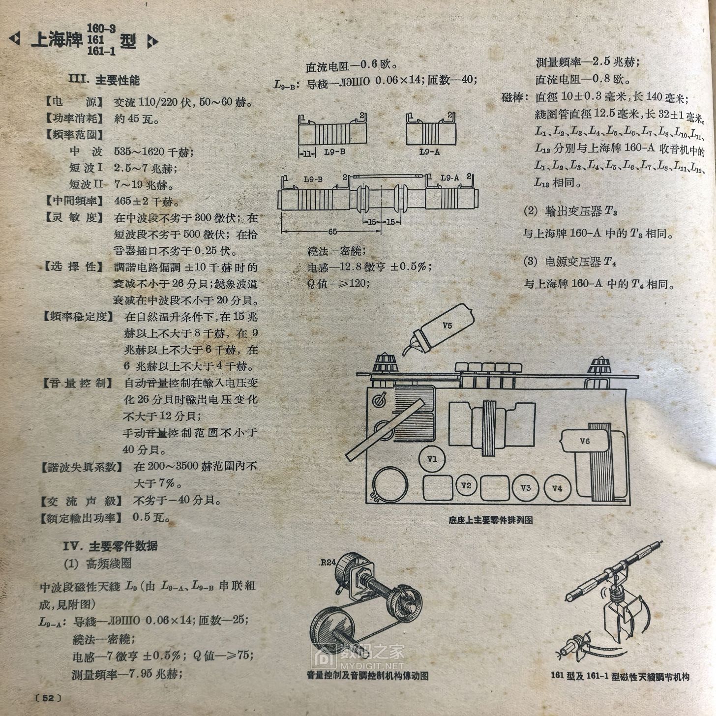

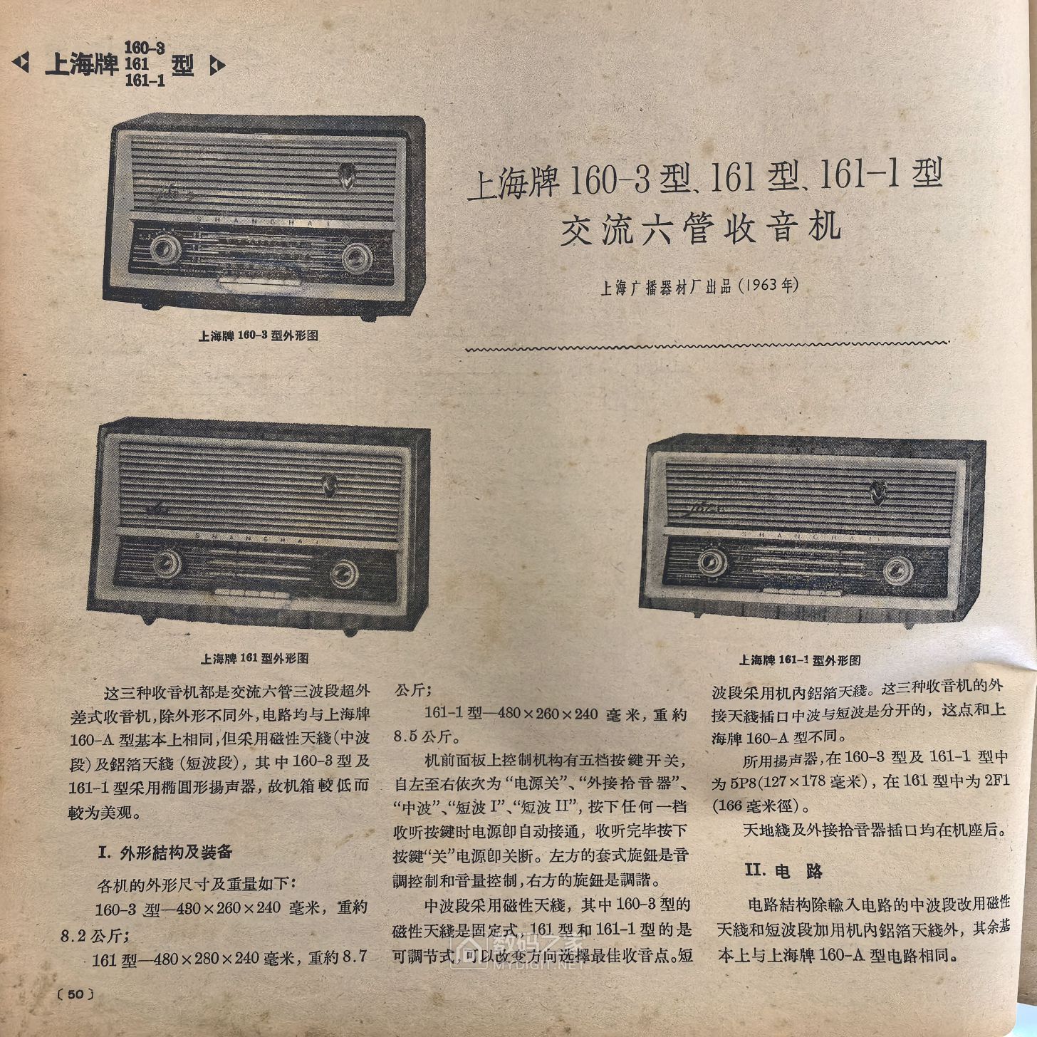

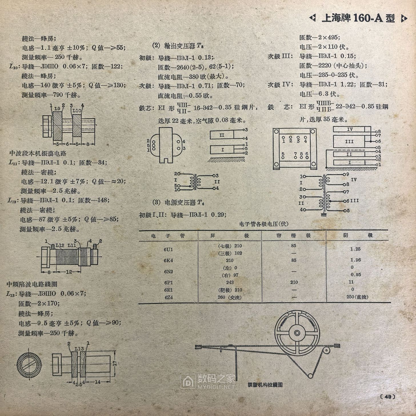

下面几张图片是上海161-1的参考资料,供有兴趣的朋友阅览。其中高频线圈和电源变压器、输出变压器与上海160A型相同。
