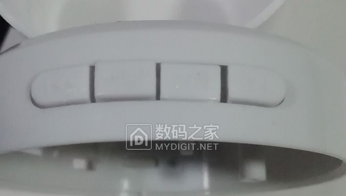

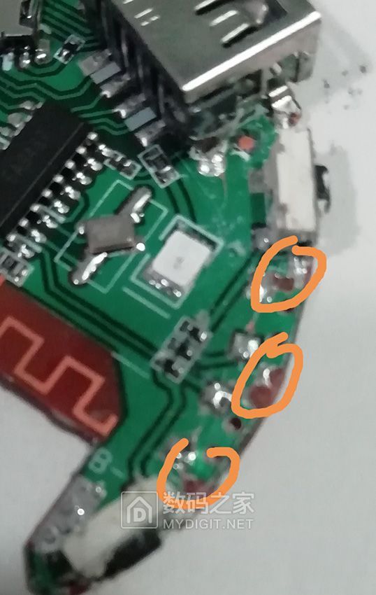

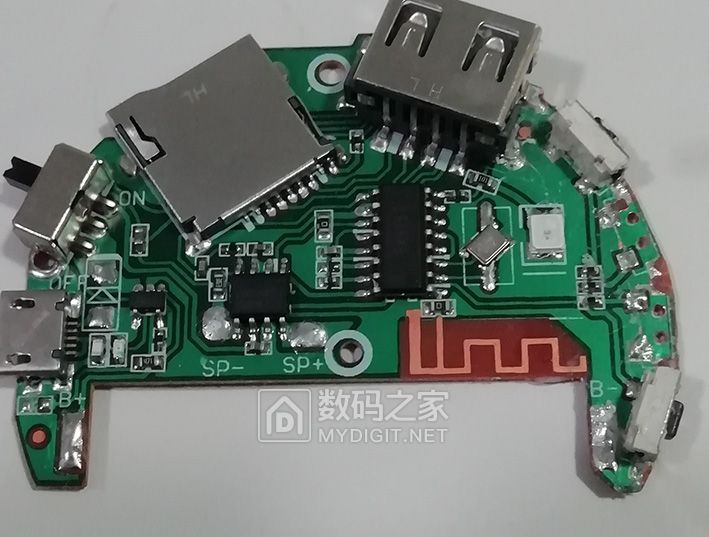

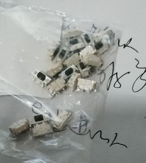

9.9元包邮的小音箱,没几天就有个按键不行了,拆开一看,是按键的引脚开了,为什么没几天就开了?因为这个音箱一开机就几乎是最大音量,必须长按这个键才能减小,试验了手中的几种胶都没法固定,最后,脑子一糊涂,上了502,这回可好,两个按键胶死了,从某宝上2.08元包邮20个按键,现在问题有2个,1、如何固定小开关?2、如何避免下一次再被按得引脚开焊?要么用什么胶给固定,用结构胶可以吗?热熔胶?要么用啥办法改程序是开机音量适中,不再频繁长按此键。

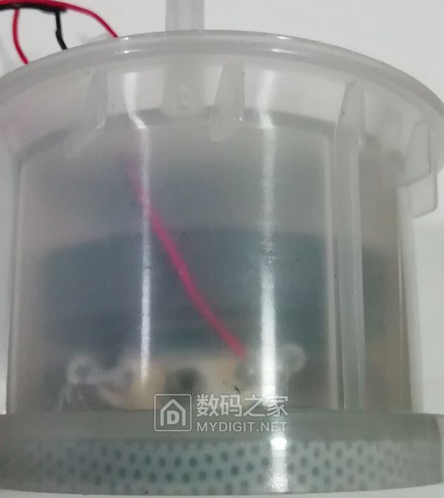

去掉外壳可以看到喇叭

大家看圈处,从下数1,2个是长按调低音量被按掀起来的,第3,4个是暴力拆坏的。
现在问题有2个,1、如何焊牢小开关?2、如何避免下一次再被按得引脚开焊?要么用什么胶给固定,用结构胶可以吗?热熔胶?要么用啥办法改程序使开机音量适中,不再频繁长按此键。

 楼主| 发表于 2019-10-28 10:12:44 | 显示全部楼层
128 发表于 2019-10-28 07:51
AB胶也好,后堆。或电路板打洞,用线绑定按钮。程序不会
嗯,有道理

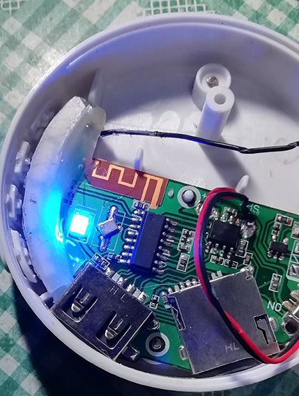

上面和里面用稍微硬点的塑料片加热熔胶粘好了,但有个按键无效了,又拆开换新按键还是不行,估计是在反复操作中某处线路有问题了。
另外晚上这个变化的彩灯太亮,测了下两端电压约3v,要不换个蓝色的高亮二极管得了,大家说可行吗?

另外闪闪的灯,晚上用太刺眼,我测了下灯两端最大有3.6v电压,并且随不同的灯光会波动,不知道啥原理,想用蓝色高亮指示灯改掉,还没想好咋能。

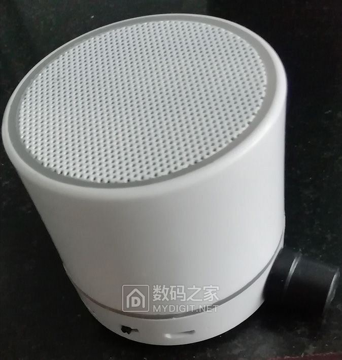

接受坛友 q3438826的建议,今天终于改好了,这板子的质量真差,铜箔易掉,有的人说不值得改,确实按时间和花费来说一点价值也没有,但作为爱好者来说,锻炼动手动脑,见图。
功放块是TC8002D,音频是从4脚输入的,切断从大块子到它的连线,加可调电位器,电位器是从某宝买的,2个才包邮才1.6元。
在改装的过程中废了好大周折,最终效果,还行吧。
