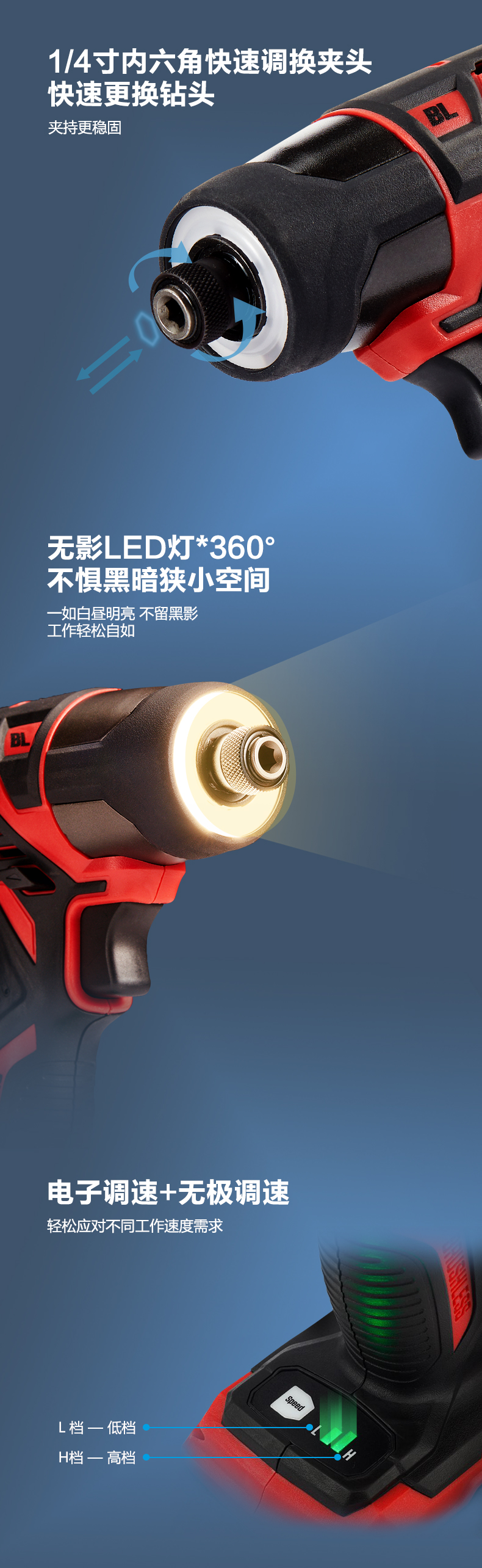

我,心狂野 发表于 2020-2-16 13:07
那个大神?想知道使用感受
如果是我,直接花600米买一台米沃奇2553祼机,都比这个强。
原因是:
1、体重不小,夹头后端塑料感太强了,无影灯就是一个“噱头”,可以比较一下RIDGID X5的灯,效果如何,有待实践,不过先打个问号吧。
2、电池包虚假宣传,看到天猫网页介绍,五节电池芯,12V,2.0Ah,每节电池正负极交叉摆放,如果实现12V电压输出?五节串联输出应该是3.7X5=18.5V?还是另类的串并联,两节并联后再串联吗?三串两并需要六节电池芯,如果电池包内是五节必有一节空置未并联,直接与另两组并联电池芯进行串联得到12.6V。
----------但,宣传网页中说是2.0Ah,那么单节电池芯才1000mAh,其中一节还单串,电池容量会有2.0Ah?
最后说一点比较奇葩的设计,这款无刷螺丝批做成类似18V机型的平推式电池包,而且调速切换在插脚上方,必然开关的无极调速,就是个玩具,半程有效就不错了。
