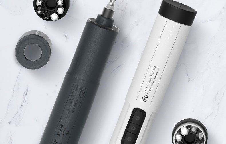

ifu这是个陌生的品牌,一个初创公司。在网络上我都没找到他们公司太多的介绍。而这款ifu BS1安全电动螺丝刀则是他们的第二件作品,我是在JD众筹上看到这款另类“奇葩”的烧火棍设计,所以入手玩玩,先来看看介绍吧:
这款ifu BS1安全电动螺丝刀购买的是白色,价格119米,到手是这样的:
说明书要给出好评,彩色度膜纸,可以简单防水防油防折:
这款螺丝C6.3夹头是我唯一看到做过防过盈、防滑动设计的国产品牌:
三LED无影灯设计:
批头磁吸也是个亮点:
USB TYPE-C充电接口,5V充电;但没有配充电头,差评:

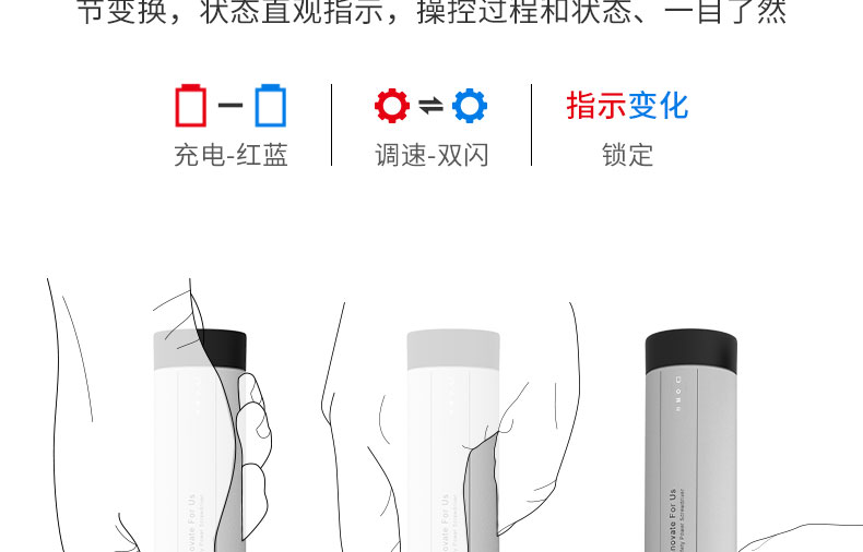

这款ifu BS1安全电动螺丝刀的扭力调节有点小意思:
1、单按中间键、双击、长按各有不同功能,如下图:
2、指标灯设计比较新颖,一目了然:
优点:
     1、批头盒座与主机插接方式结合,批头盒座强磁巧妙隐藏在夹层中,足足有八颗,这种设计很少见;批头除了一字、六内角、PH常规批头,还有一支C6.3mm转4mm特殊转接头;
     2、三颗LED白柔光灯的设计要给好评,可设置为关闭、常开、跟随正反转开关,比较适合超过100mm批头延长杆时配合使用;
     3、标准6.3mm通用接口,做了特殊处理,减少批头咬合程度,对旷量的改善有待观察;
     4、机身开关、灯罩边沿、电池盖、批头底座都使用了防滑胶皮,除了防耐脏外,手感舒适。
缺点:
    1、机身前端直径约28.5mm,对于手小的人来指握比较困难,只能掌握把持,在我所有的使用C6.3批头的3.6V直棍型螺丝刀中,手感只能排倒数第三;
    2、虽然机身采用直筒式设计,但内部使用的是华慧18500动力电池标称1000mAh、10C,实测750mAh,持续放电倍率3C;内部有空余空间,完全可以放下18650电池;
    3、TYPE-C充电接口未配充电器,配置的充电线质量一般,线径过小;连接充电器时,使用螺丝刀出现死机现象,可能是内部电路限流保护了。
------------------总而言之,设计有新颖、整体质量不错、功能较为突出,但还是存在一些花销噱头多过实际使用价值。
