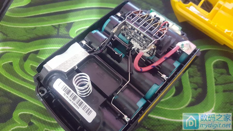

服了,没有一块是真货:funk:

413635227 发表于 2021-2-3 17:31
请教下怎么看出来的?
建议翻一下老站、新站关于得伟电池的贴子,可以清楚看到点焊点是什么样的。
大厂的电池组装非常严格,所有的点焊点都是有非常严格的要求,相比较下,你看看图中的点焊点上的毛刺,甚至还有微微黑黄糊样。
顺便普及一下,大厂的电池包,都是由专业工厂全自动化定制的,步骤与我们常见不一样:
1、首选由专业分容机器对电池进行充放电循环两次,按规定放电到3.2V;再交由交流内阻综合测试仪挑选单节电池芯,机器自动分类、分容;
2、机器按设定模具进行排列,中频点焊机同步点焊,所有焊点几乎在同一时间内点焊完成,偏差不超过0.35秒;所有点焊点误差不超过0.2mm,圆坑边缘无毛刺、无沾边、沾连;
3、人工检测,挑出不合格产品;将合格产品放入特定卡具上,传输至自动机器人组;传输装置带有预热功能,会将电池整体升温到80℃,误差不超过±2℃;
4、机器人按照设定程序进行自动焊接:经过热感传输带达到焊接模块中,由机器人将电池组、保护支架、保护板、接插件等进行碰焊、焊接,要求无铅锡不得超过焊件表面层0.15mm,面积不得超过中心径0.2mm;不同材料焊接也有不同要求,这儿不展开介绍了。
最后,进入测试环节:
第一步,进行短接保护测试;
第二步,通过保护板进行循环充放测试;
第三步,进行极限保护测试,在特定环境中进行低温、高温还有碰撞测试;
第四步,进行均衡充电,将每节充到3.85V,并激活保护板保护措施;
第五步,人要检测后,进入外壳、标签、包装等工序。

给你们看看20V 4A电池拆解图,来自本论坛的图片,注意看焊接的地方是什么样的:
再看看另一贴中拆解的20V/60V电池,其中保护板给玩家拆下来了,主要是看点焊的点:
