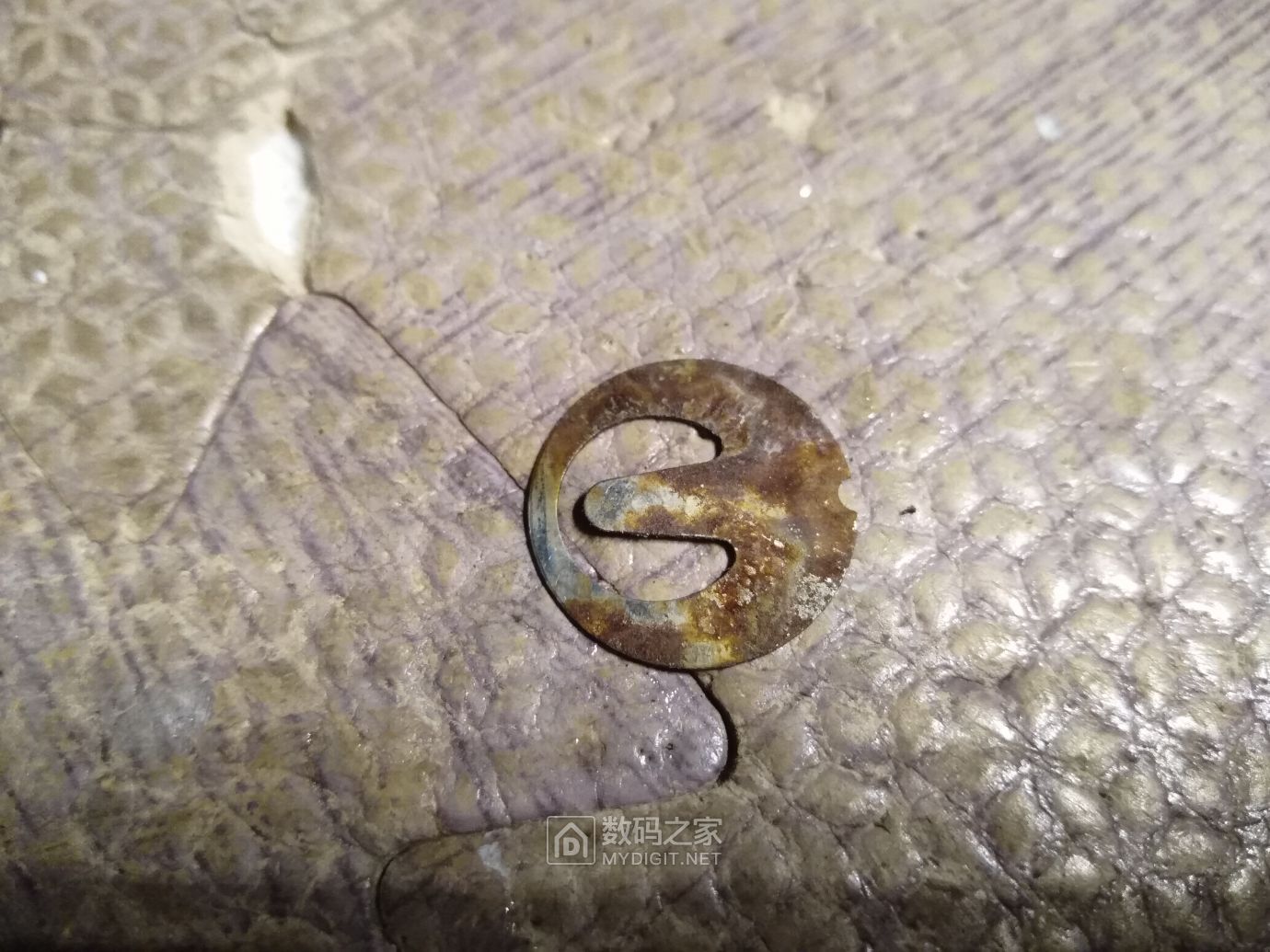

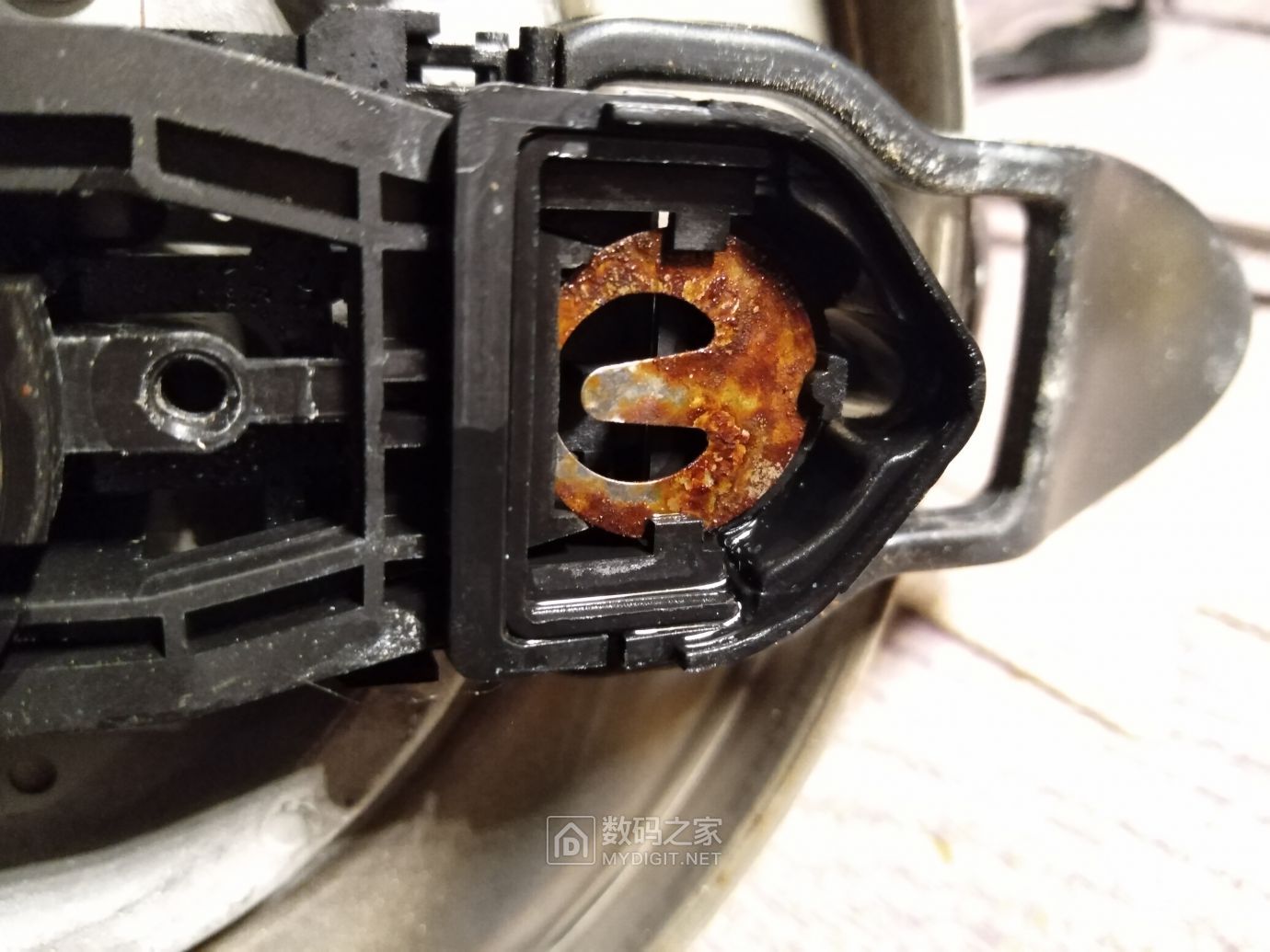

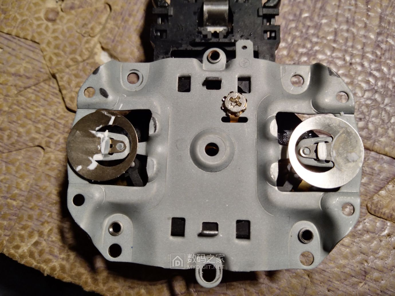

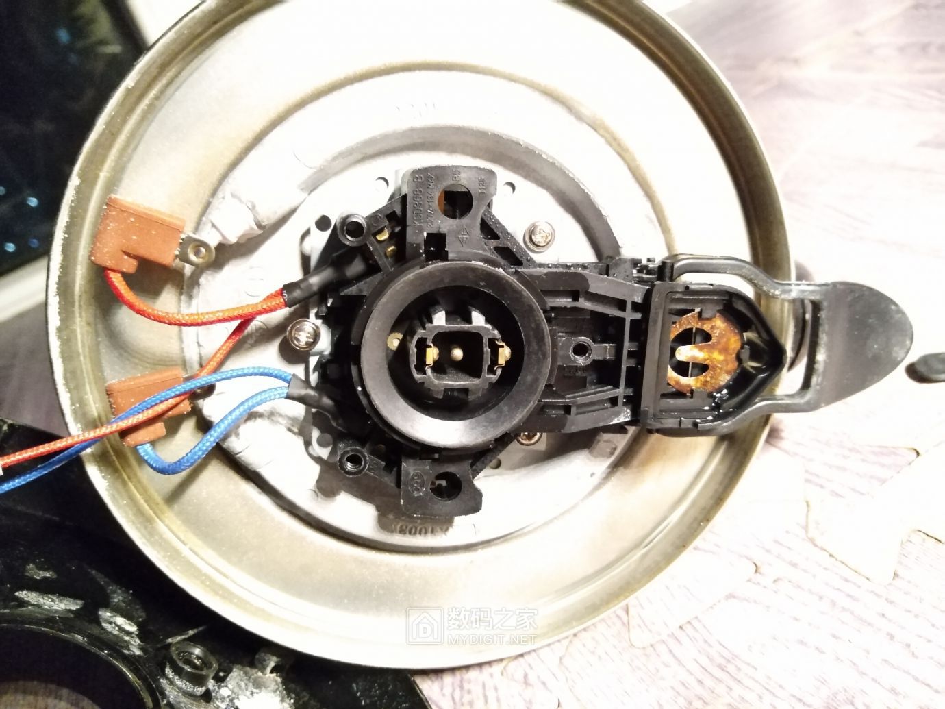

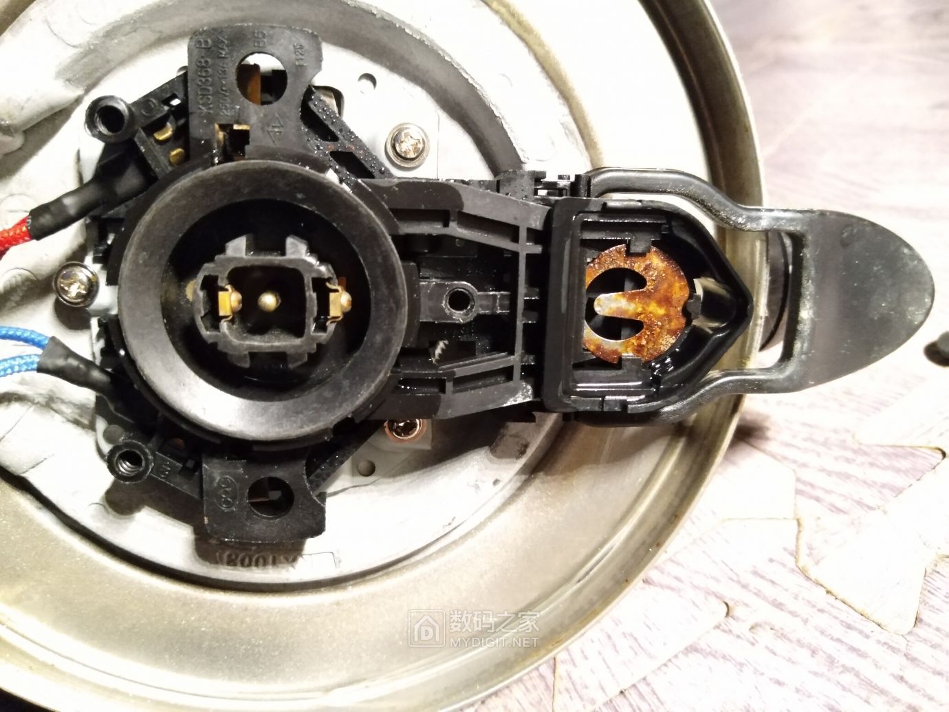

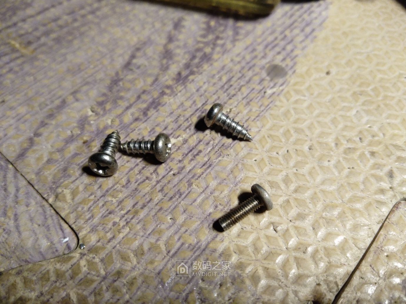

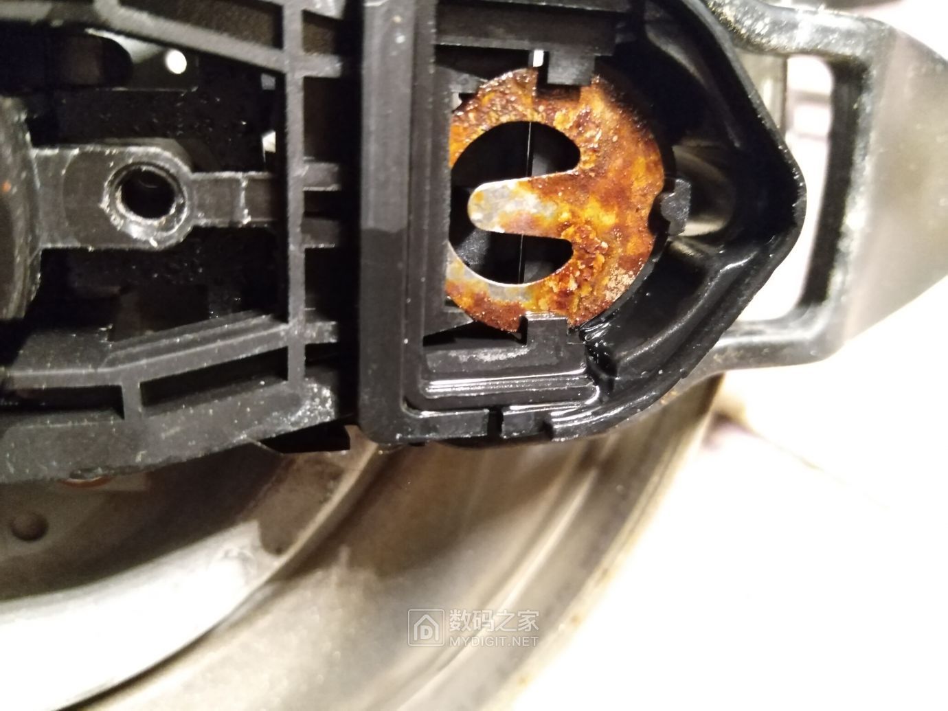

水开之后不跳闸了,想着应该是温控片生锈了,影响跳变温度点了,拆开一看,就是生锈了,还有另外一个问题,看照片说话。

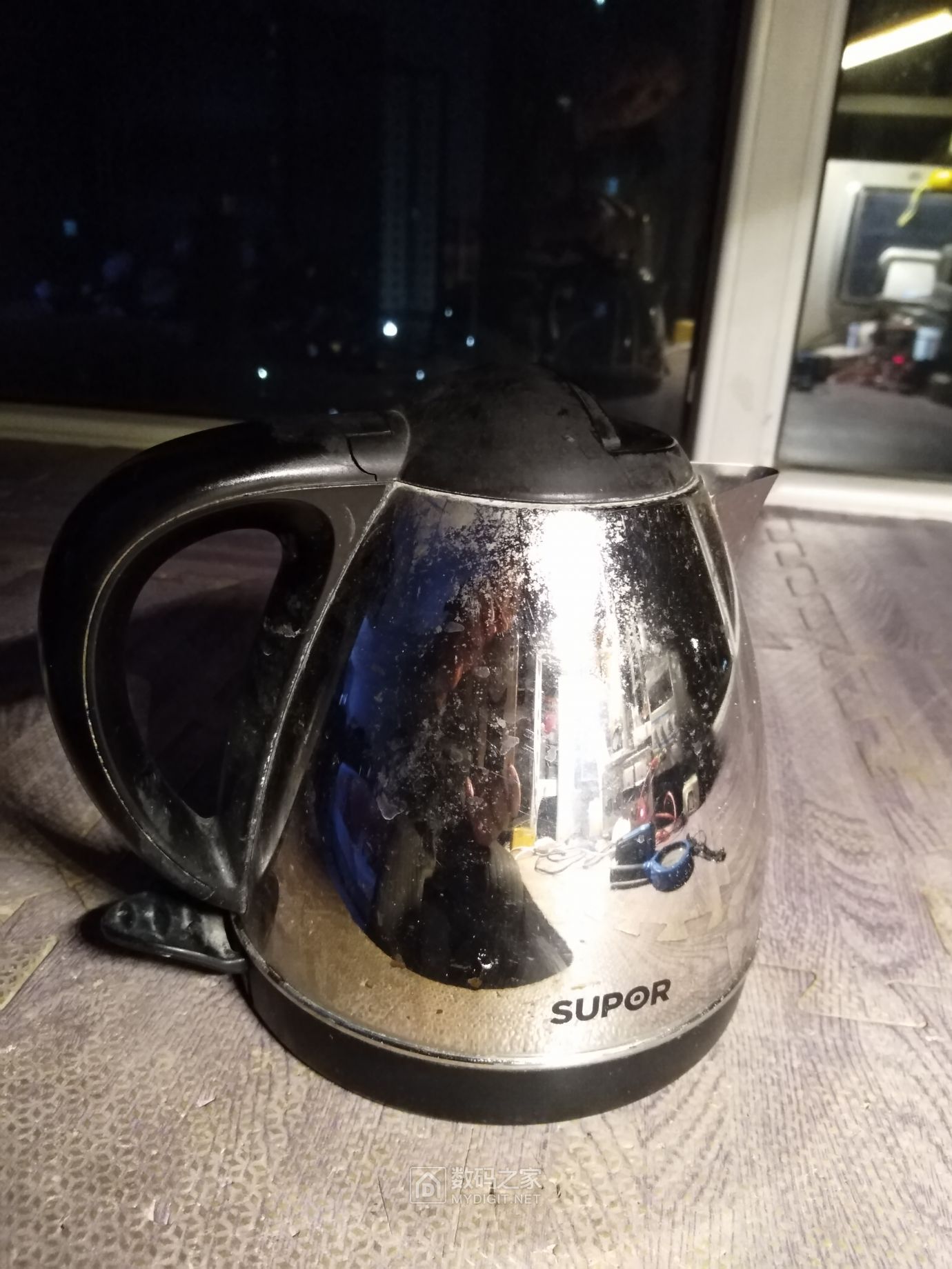

整体外观

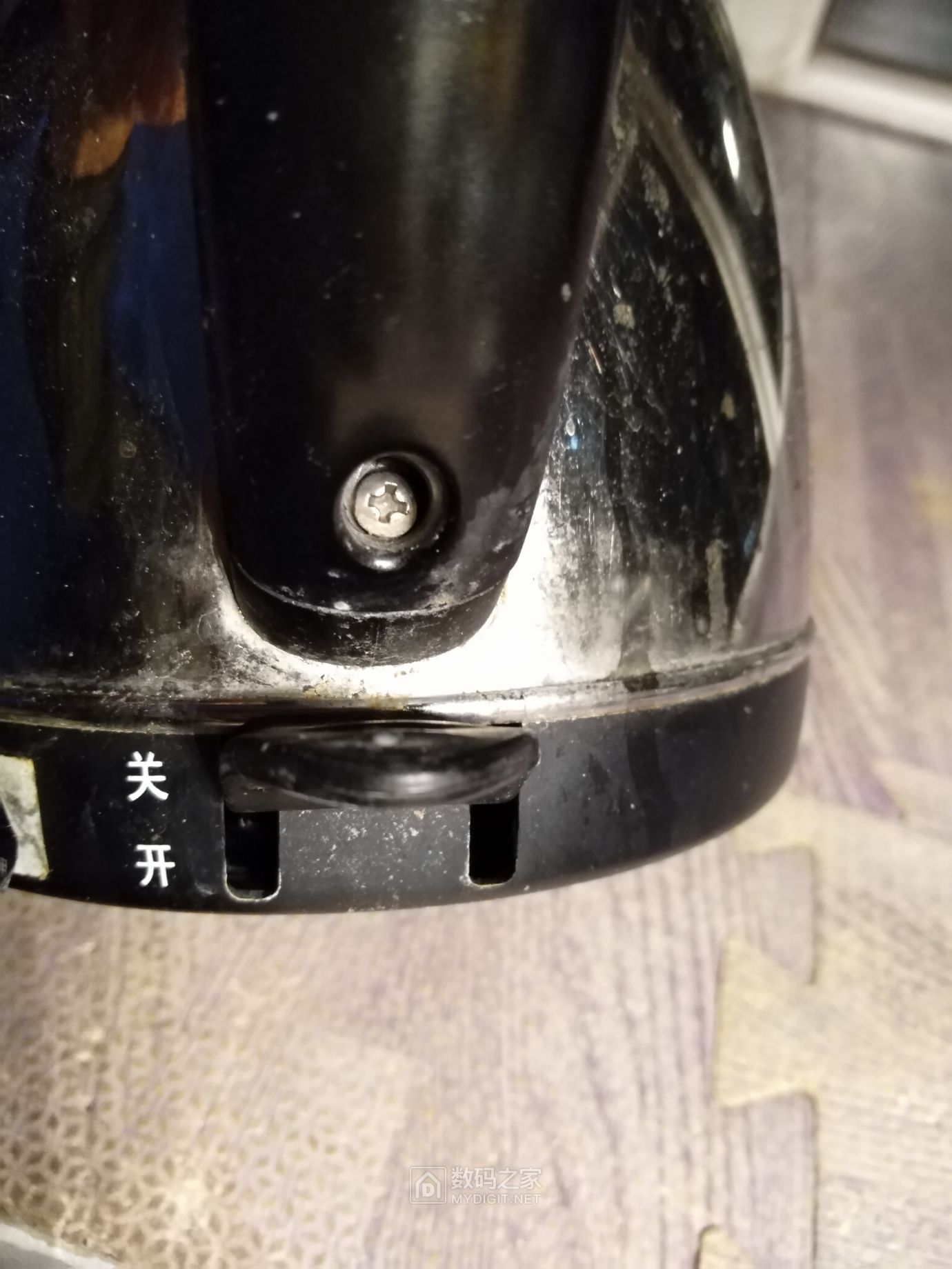

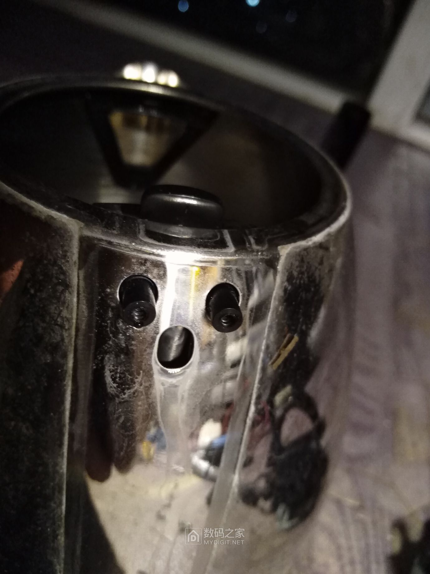

手柄下边有颗螺丝,其实这次维修不用卸它

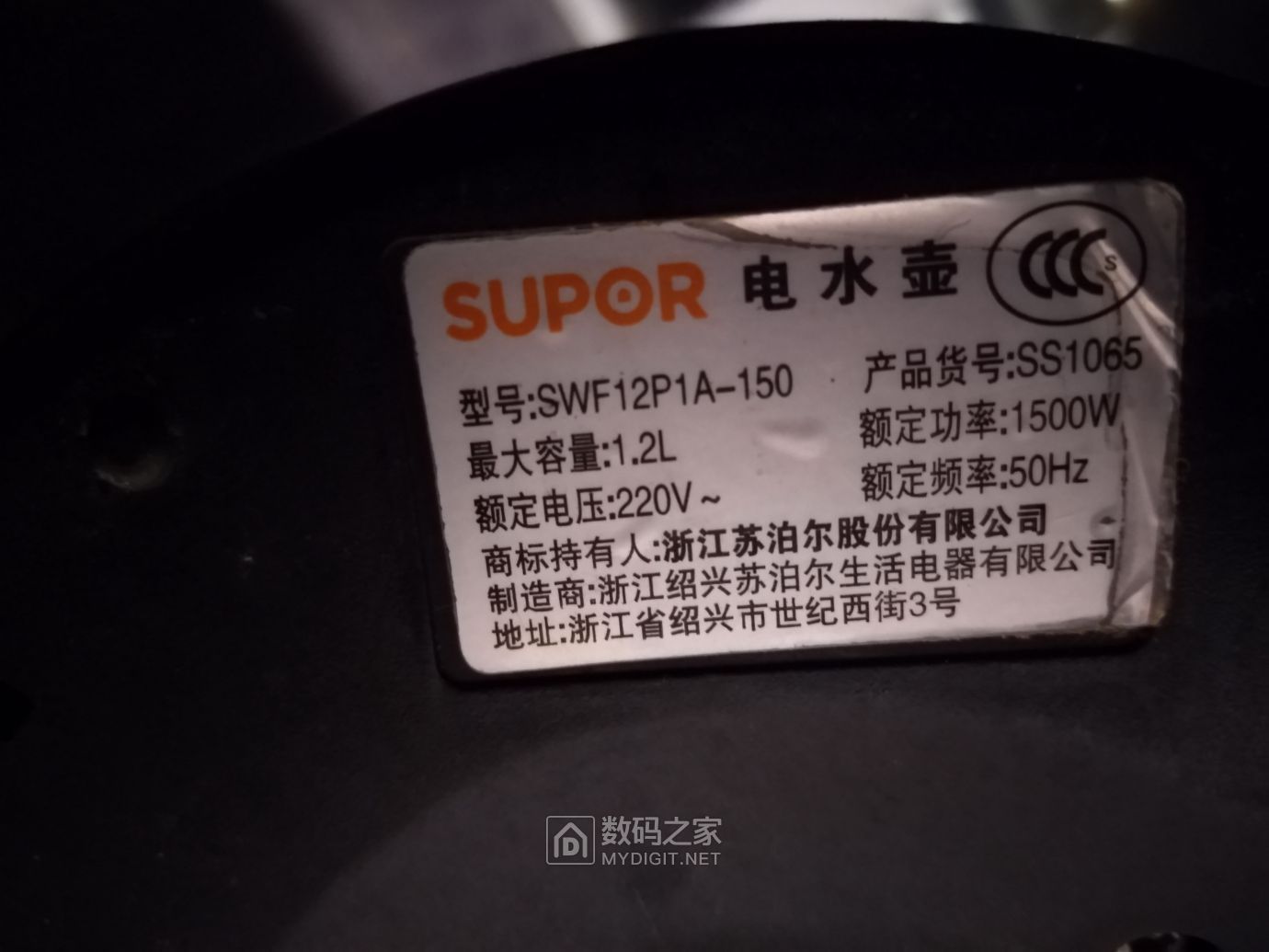

商标

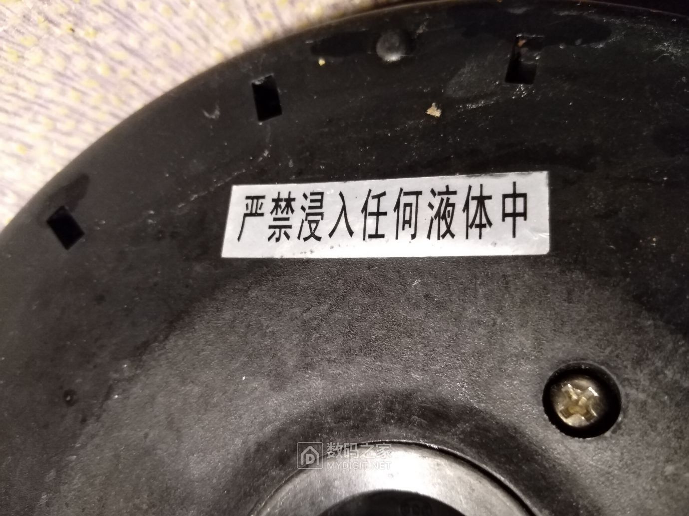

警告

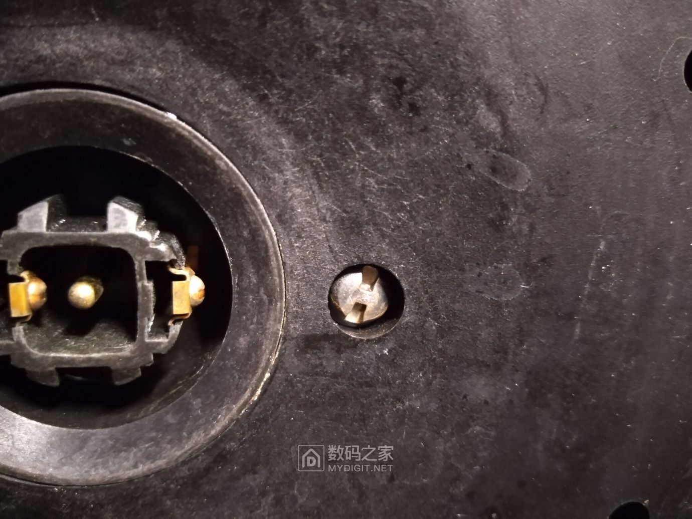

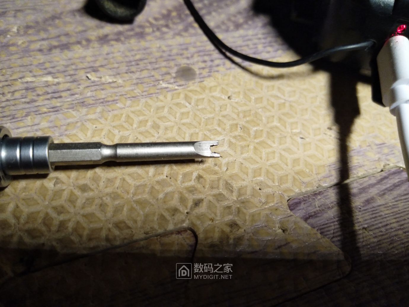

异形螺丝

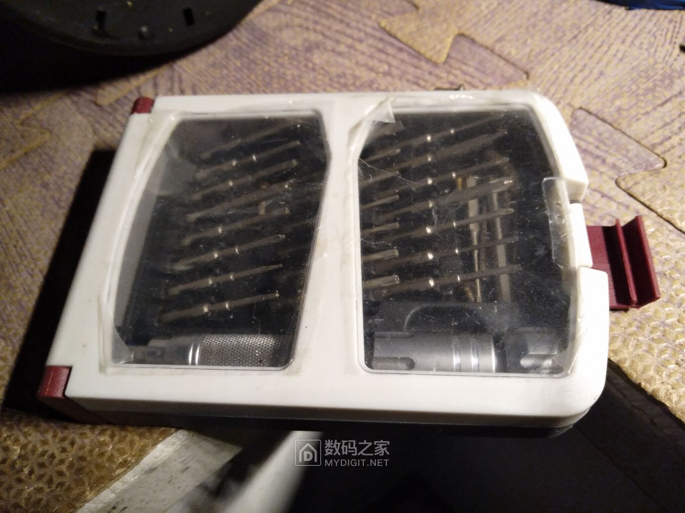

请出论坛神器
对症下药
底座三颗手柄一颗

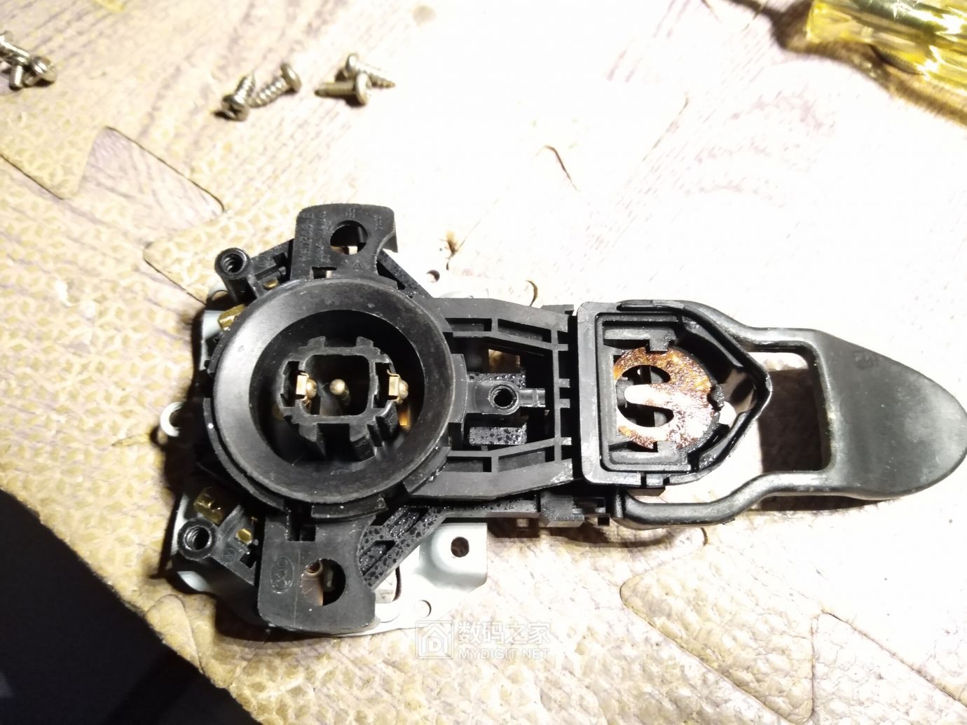

看到温控片生锈了

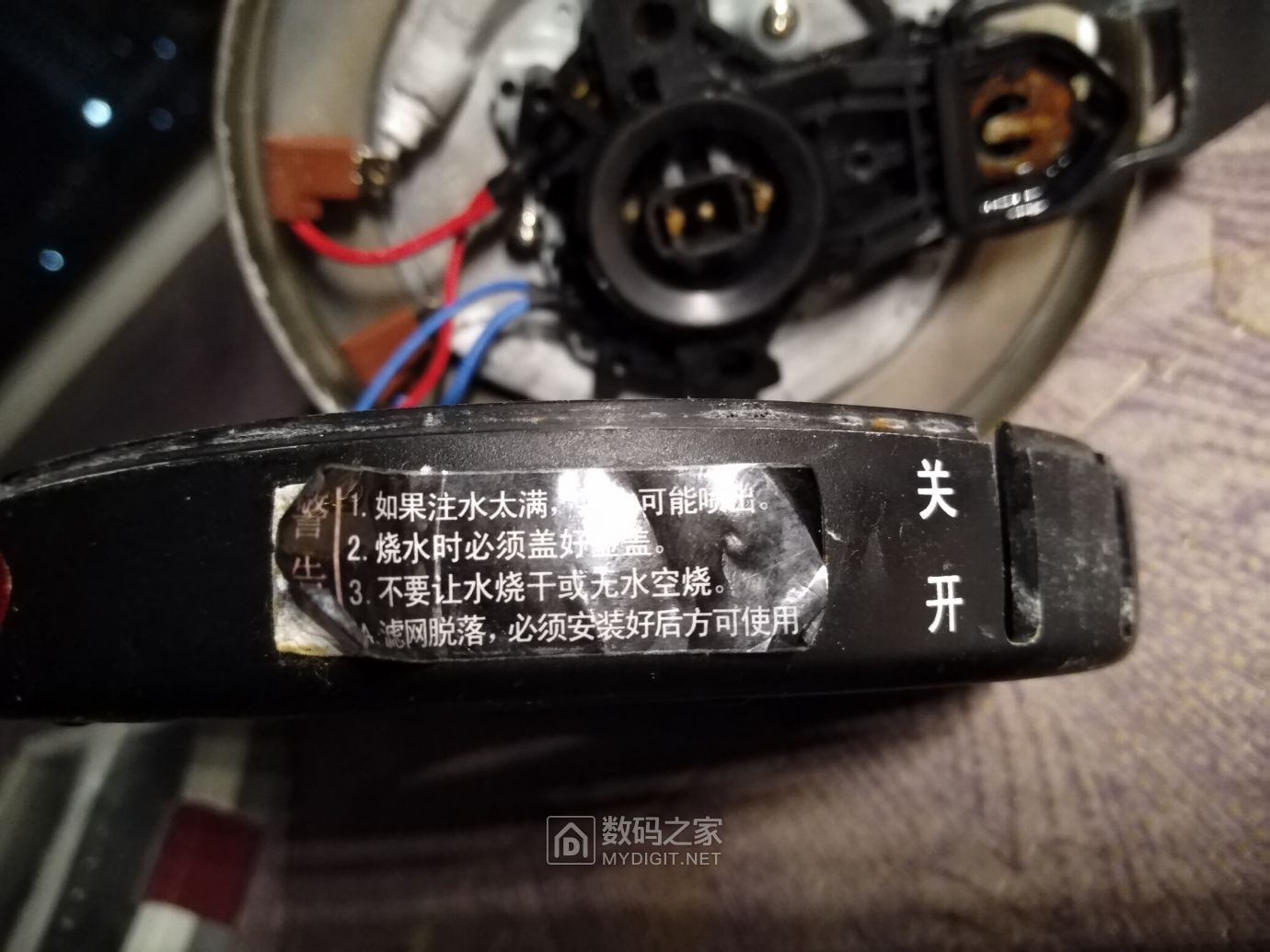

温控总成
注意事项,这纸快掉了,也顺便粘一下

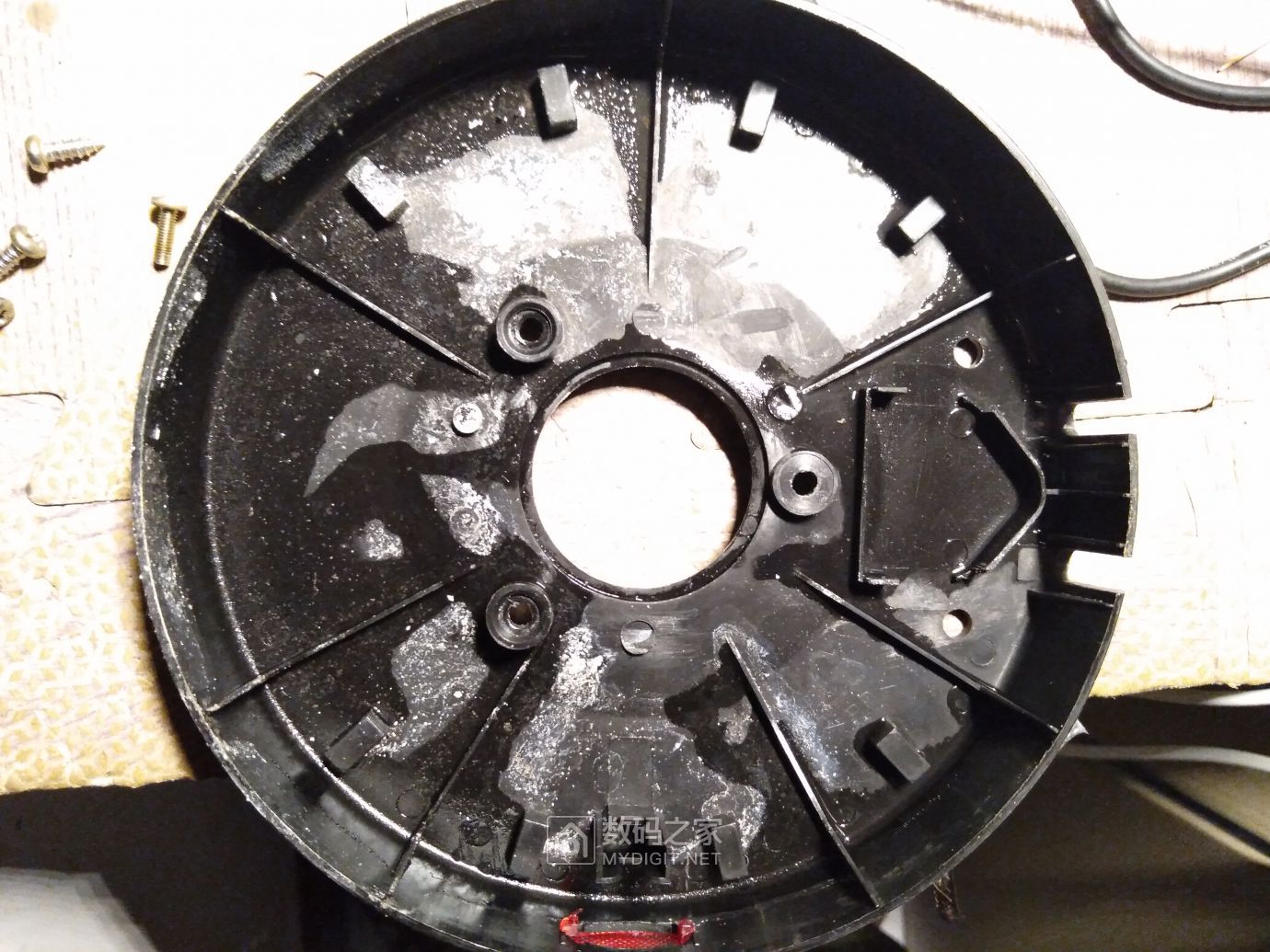

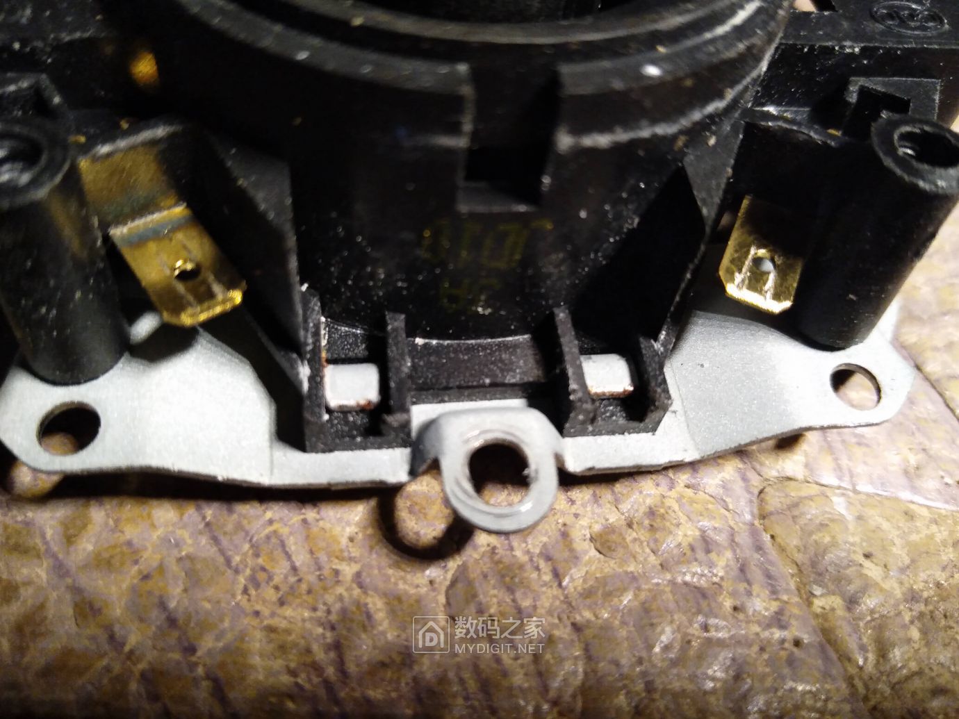

底座
指示灯是氖泡
近看温控片
请教这方面在行的朋友,有没有单独卖这个温控片的?

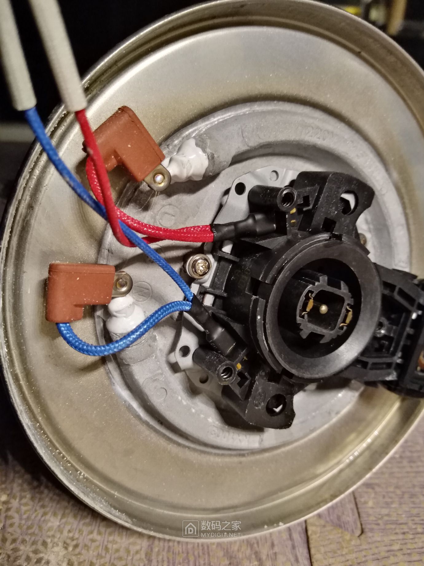

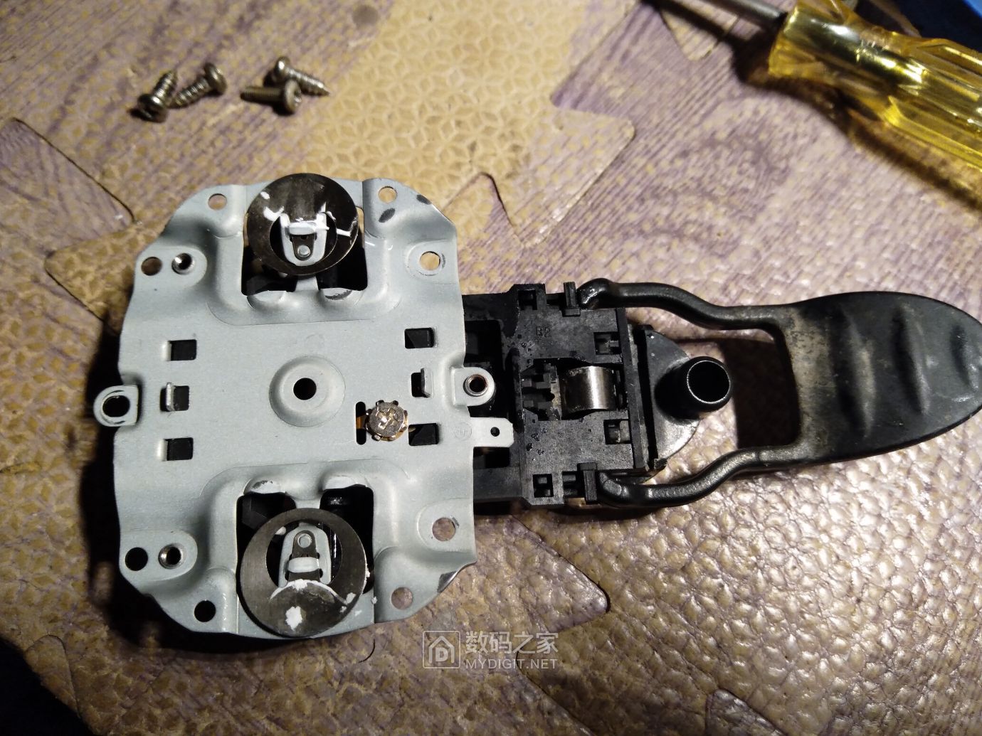

照一下线路走向,还原时不乱
卸下温控总成
很紧密,不好再拆
反过来

这边两个温控片是防干烧的
这个结构是压接的,不好拆了,拆不好塑料就裂了,不拆了,看网上卖也都是卖总成

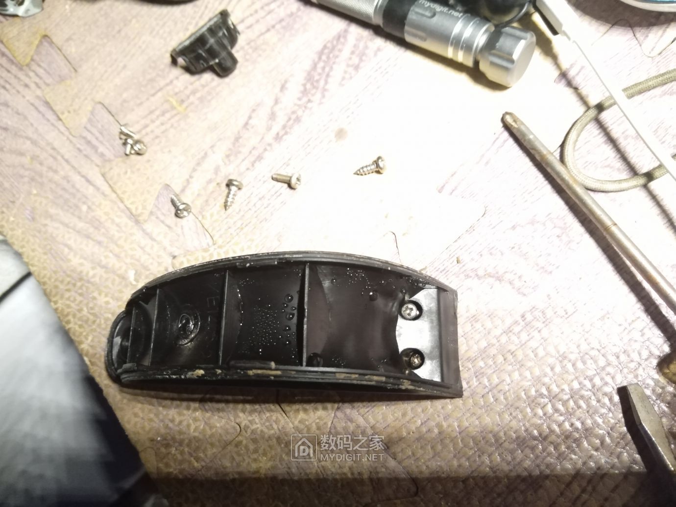

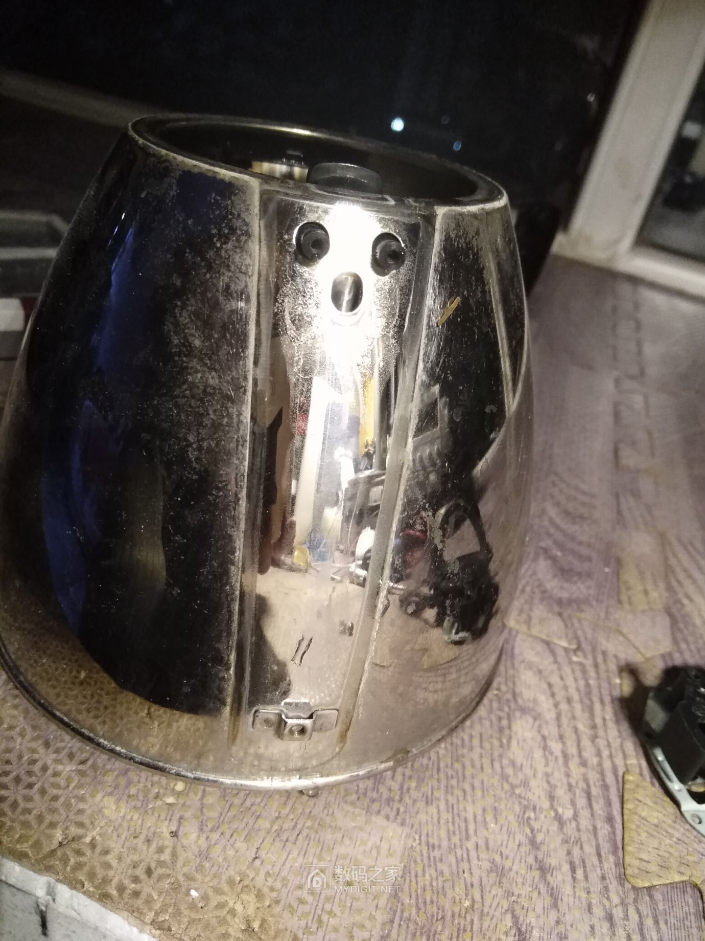

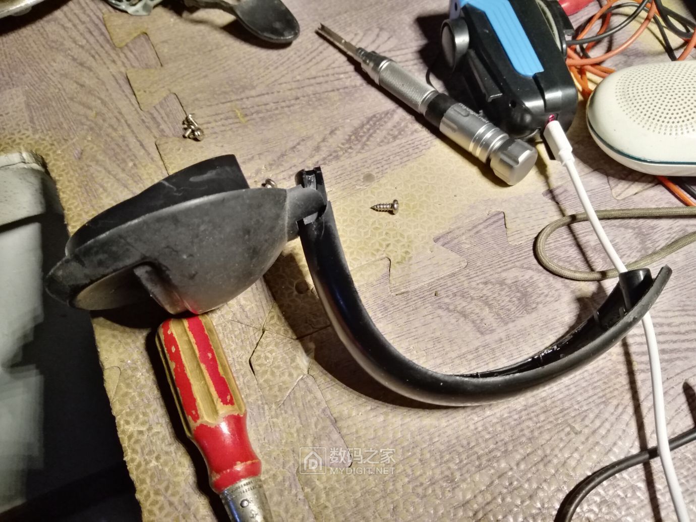

既然拆了就连上边也拆了吧,手柄取下

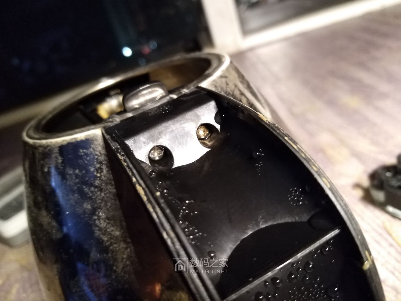

这里有两个颗螺丝
手柄座取下
光秃秃的

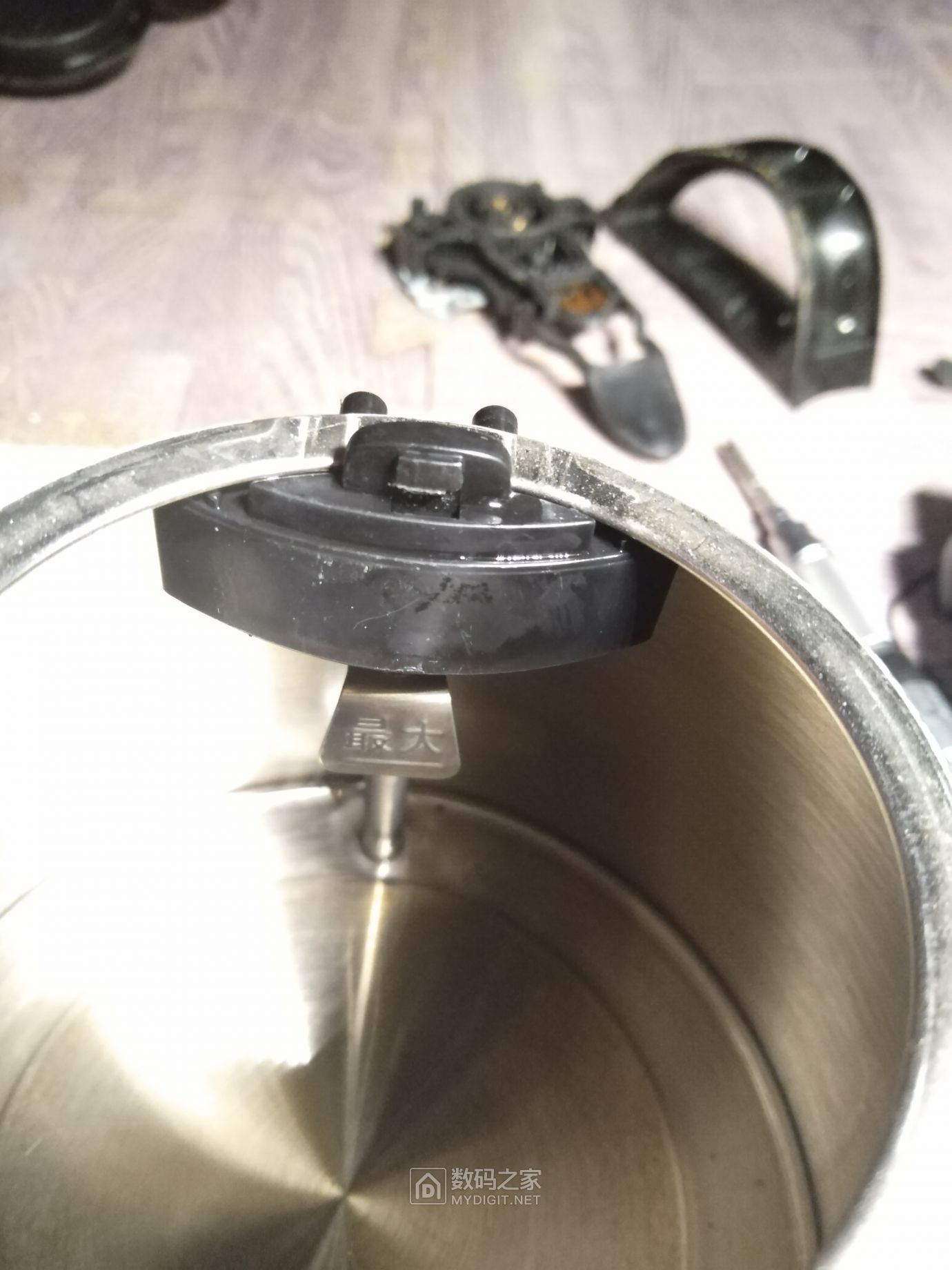

水壶里边塑料上有螺丝座

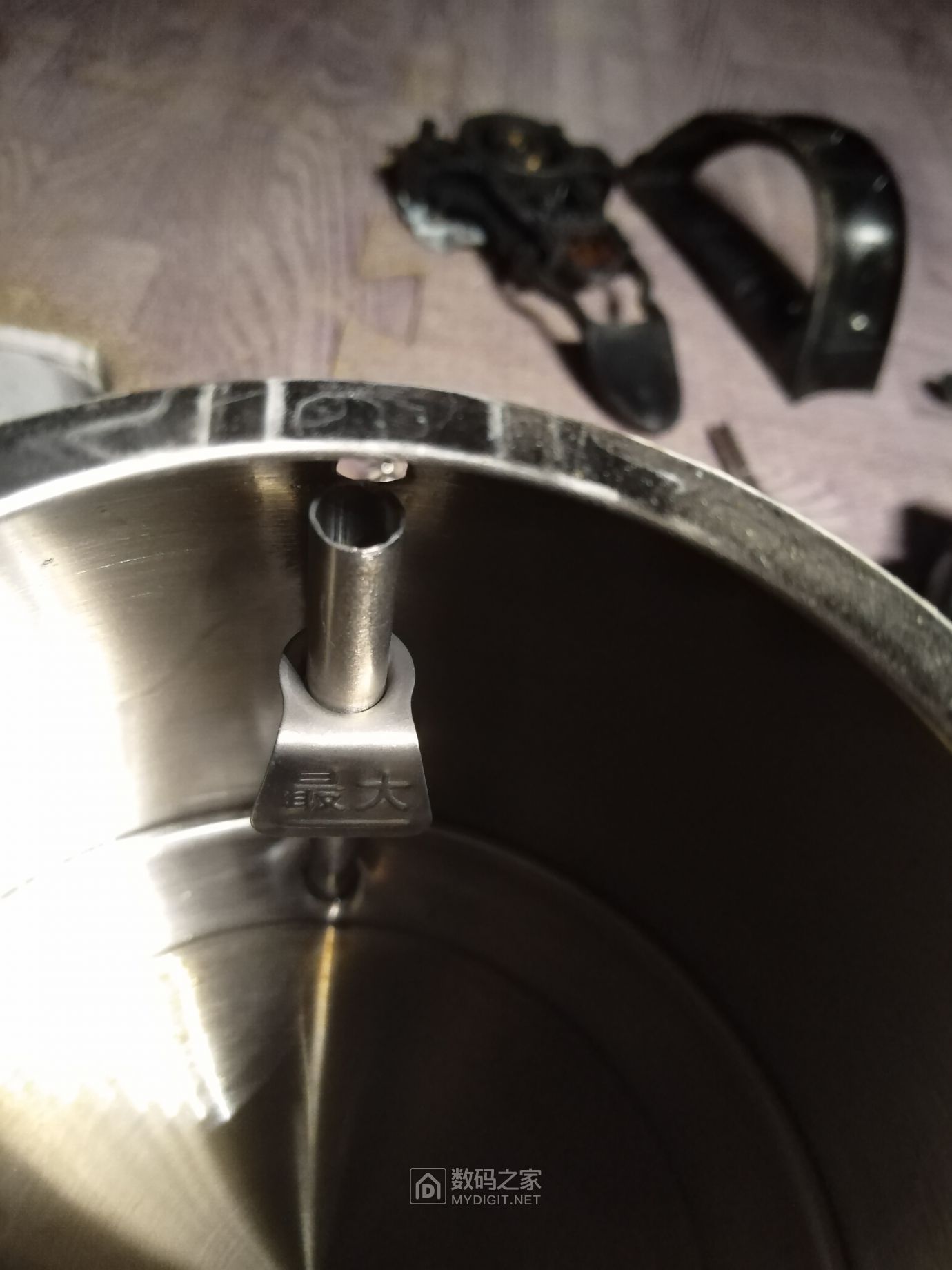

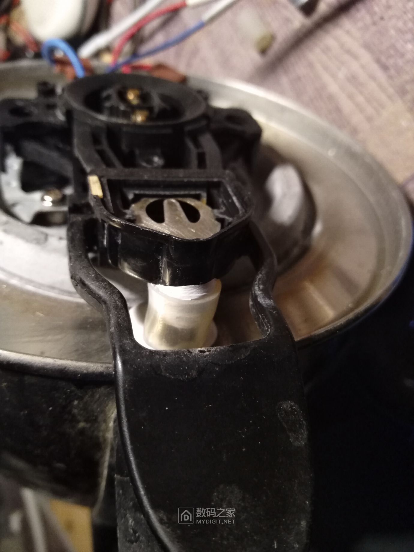

里边,这个黑色塑料块挡着蒸汽管,估计是只让蒸汽进,不让水进

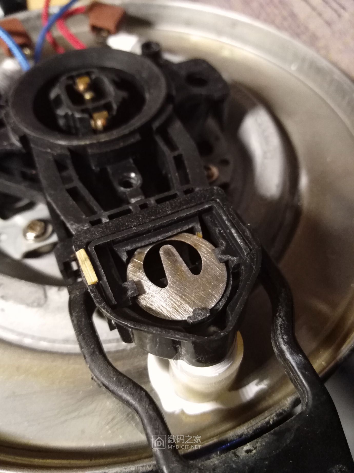

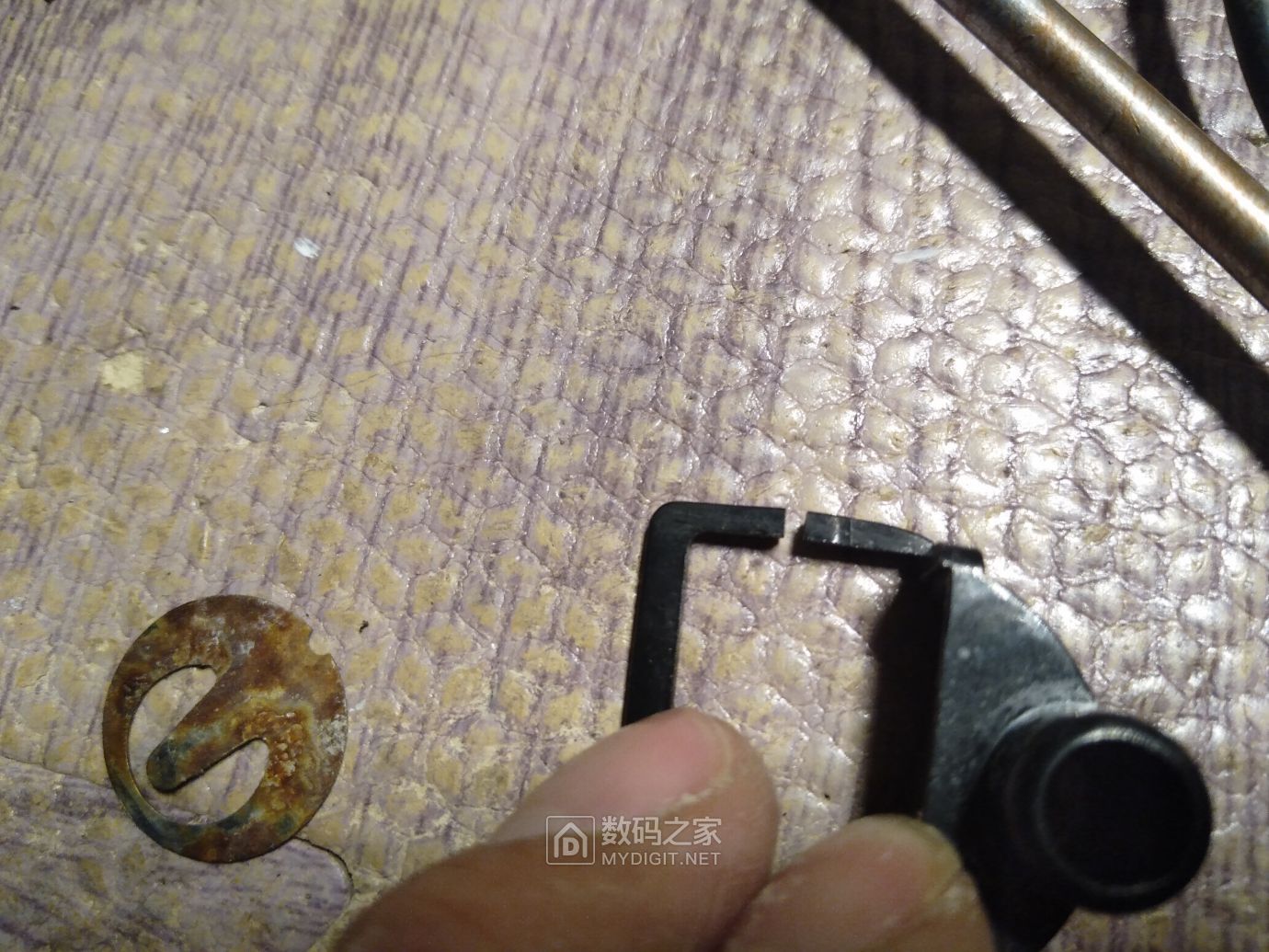

蒸汽管,就是这个管把蒸汽导入到下边那个生锈的温控片上,温度到达之后弹跳顶开开关断电
这个就是水开后弹跳断电的温控片,生锈之后,弹跳的温控温度临界点就变了,应该是变高了,水开了也不弹跳了,顶不开开关

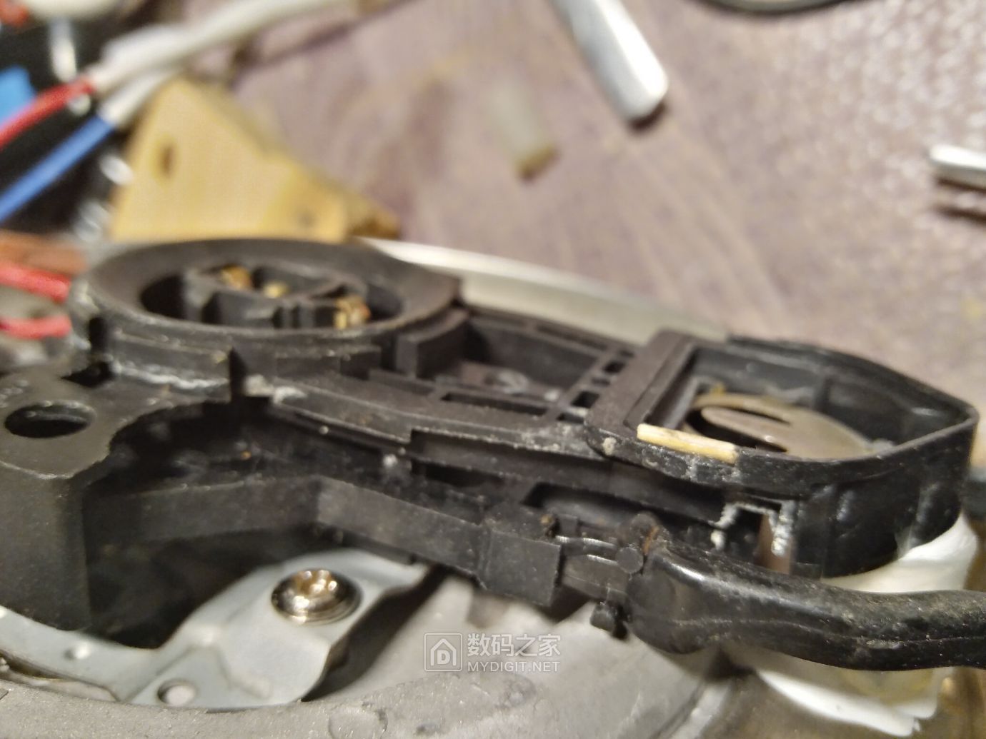

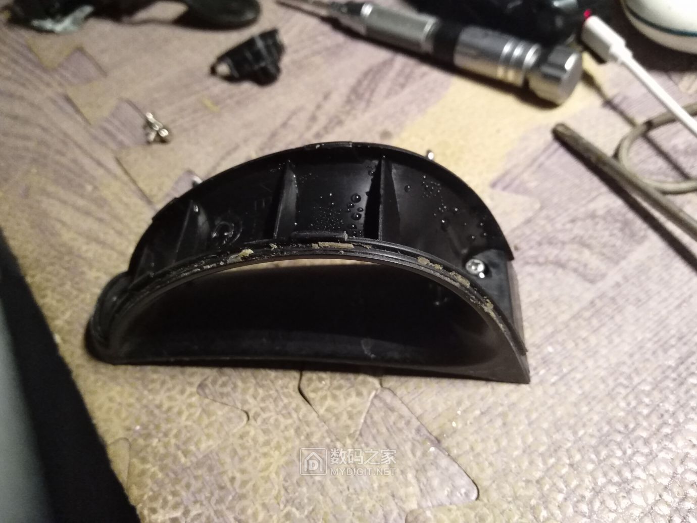

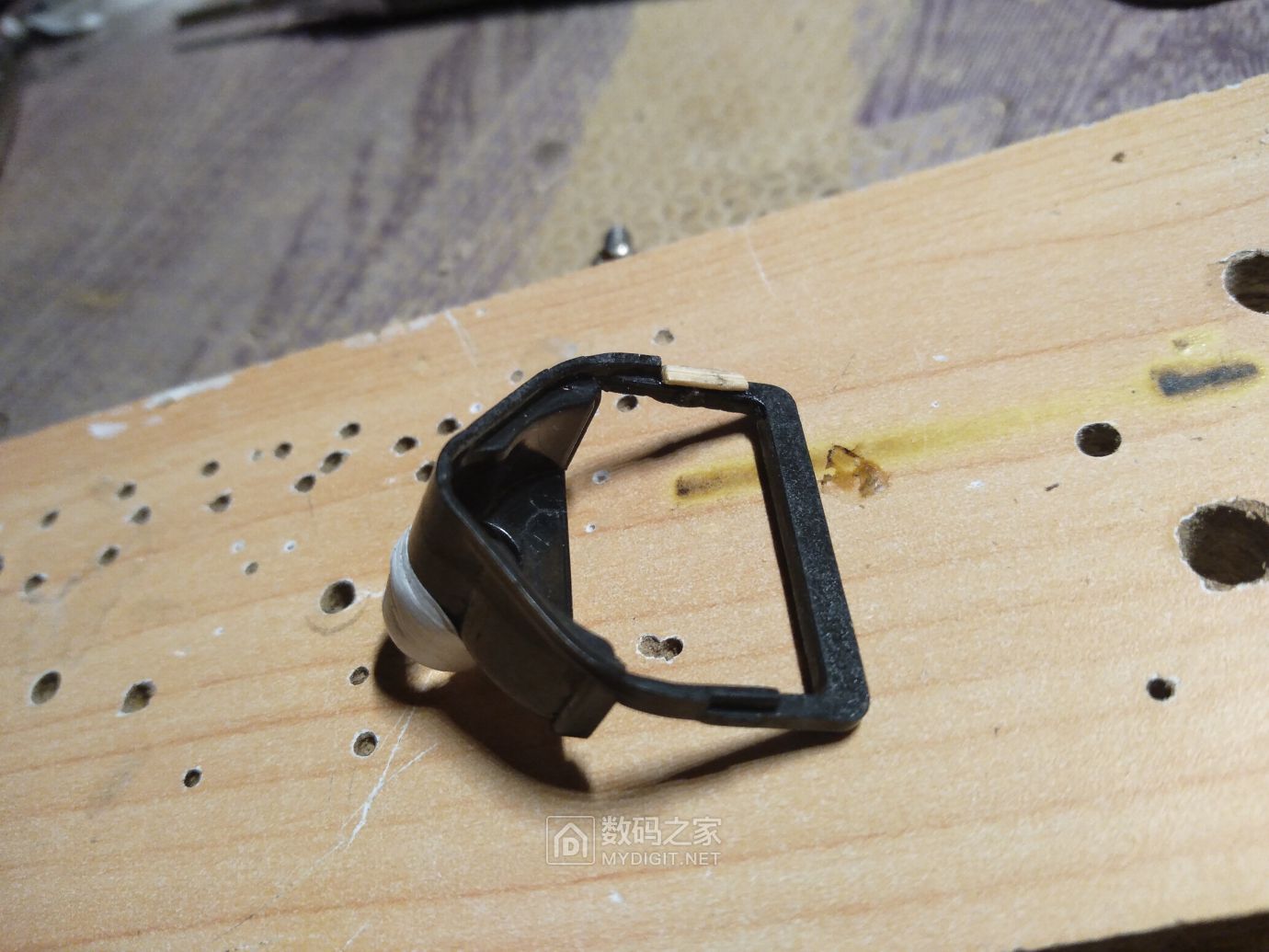

除了温控片生锈之外,还有另一个问题,就是聚集蒸汽的这个塑料框断裂了,聚拢不住蒸汽了,也会影响温控片的弹跳

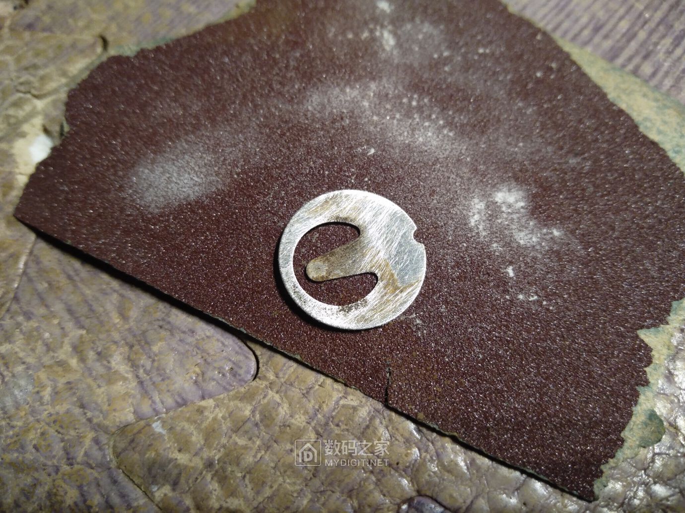

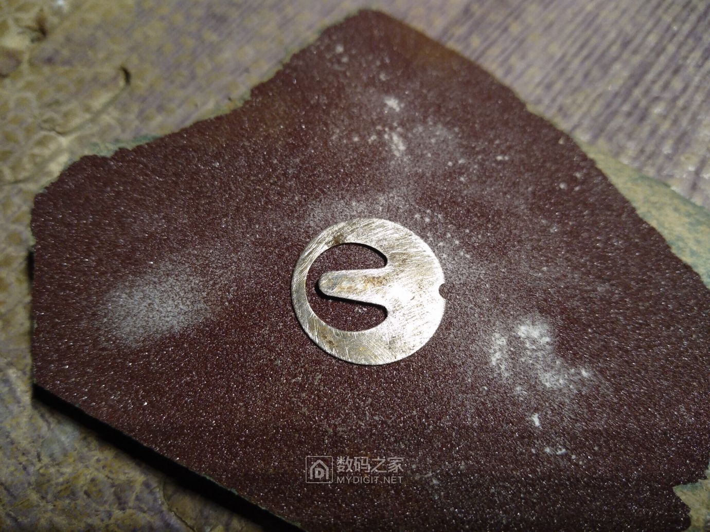

把生锈打磨掉
另一面也打磨一下,轻轻地把生锈打磨掉即可,千万不要打磨太多,不然温控片就废了

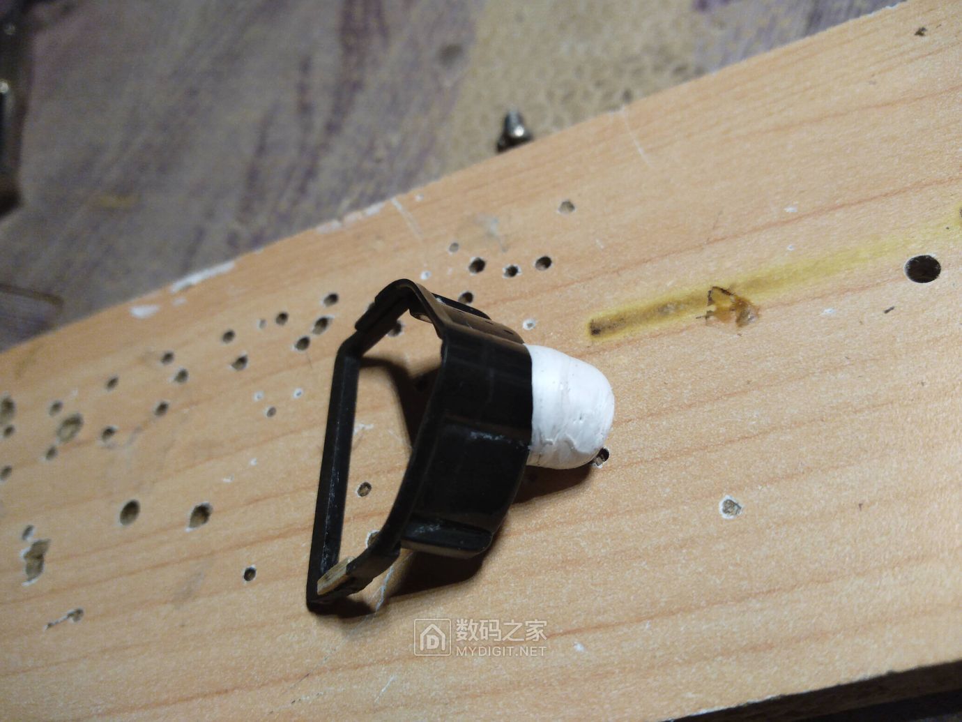

这个聚焦蒸汽的框框也得粘粘,并把那个导汽管接口缠上生料带,接口的管子口有点敞了
缠好生料带,粘好框框
装上比划一下
这下管子接口密封良好了
那个白色的是用了一段牙签做加强筋
还原过程略。
测试效果很好,用了半壶水试验水开后5秒弹跳断电。
