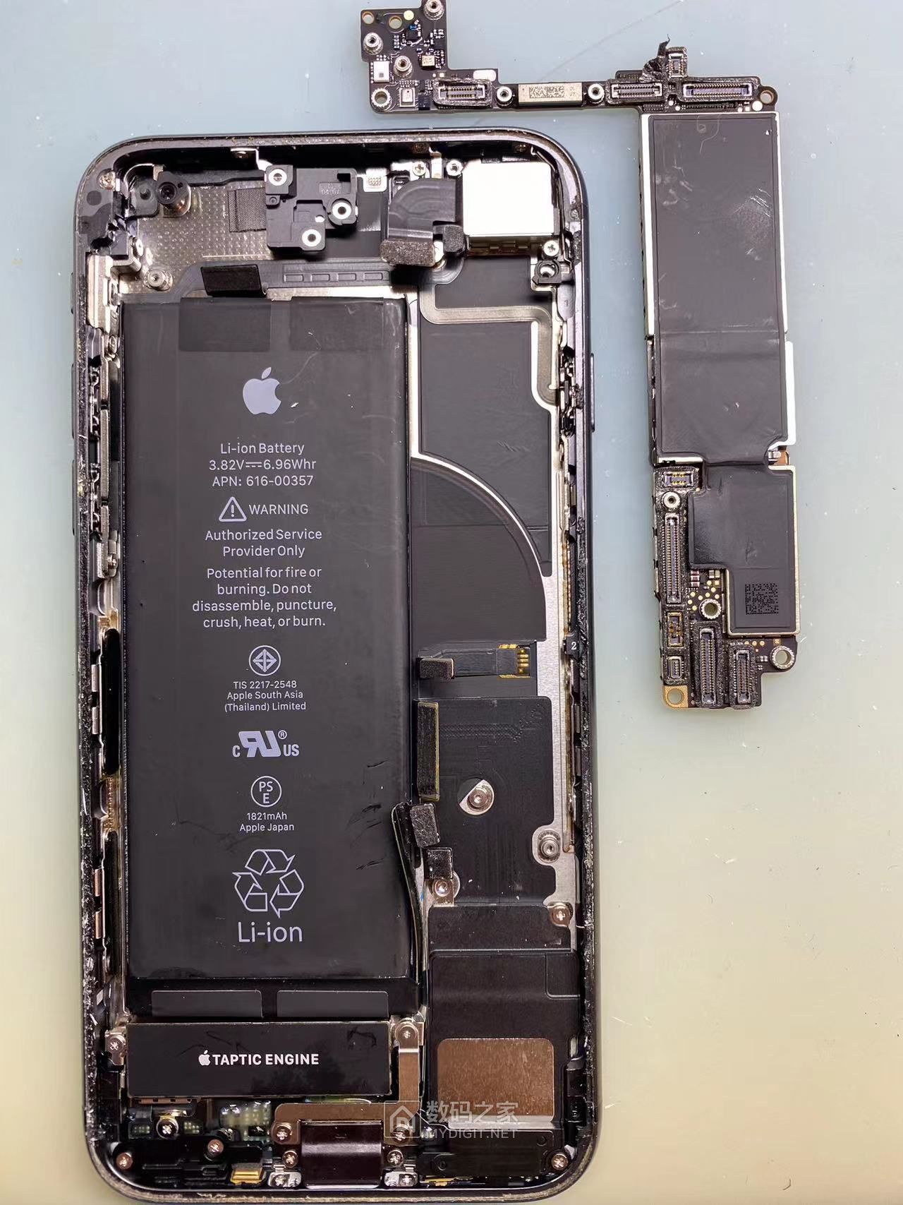

邻居送修一台iPhone8 64G,嫌容量小,想要扩容到256G
拆机
上手术台
东芝64G硬盘来个特写
割边胶后用快克861风枪拆下硬盘

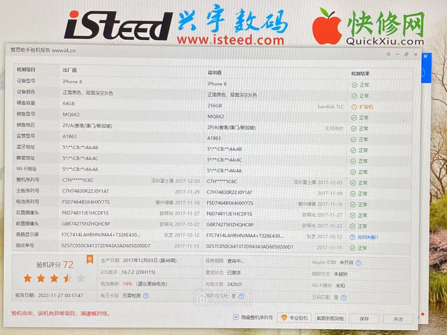

主板装入机壳中刷机(即安装iPhone8最新系统)
爱思中显示扩容机了
等待进入系统
完美扩容到256G
苹果8系列主板PCB设计缺陷高温后易产生不开机,还好没有翻车!又有鸡腿吃啦!!!
