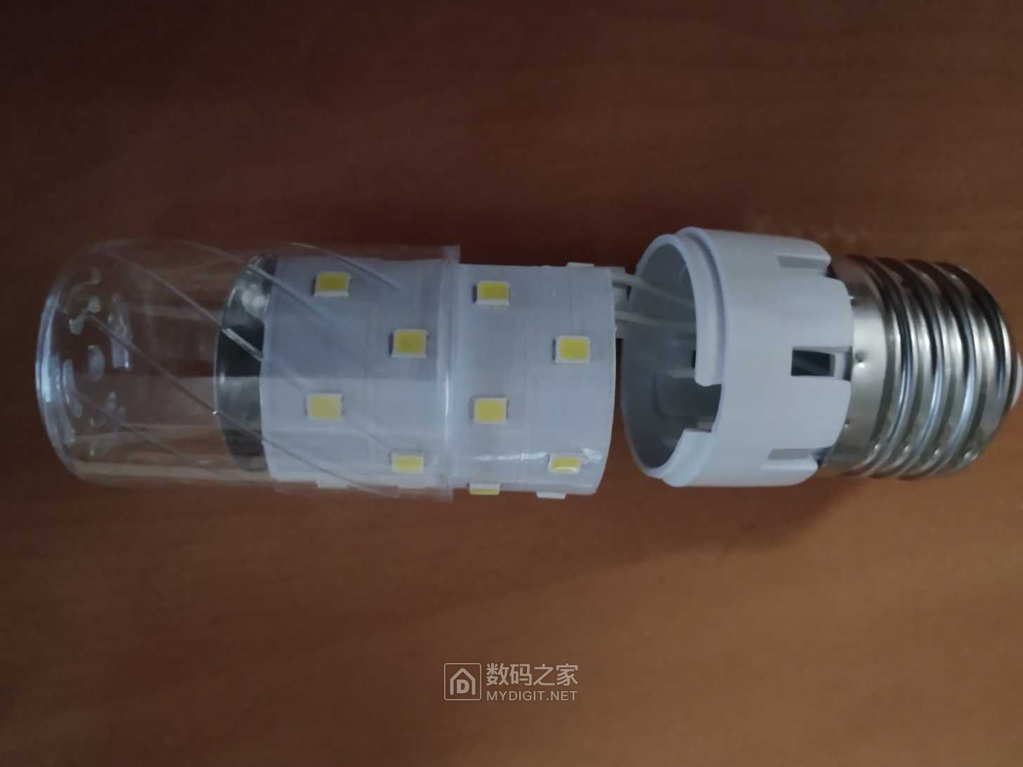

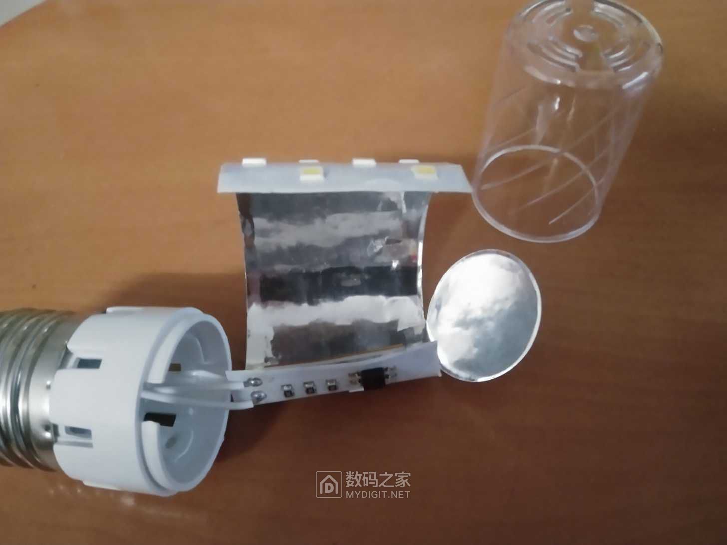

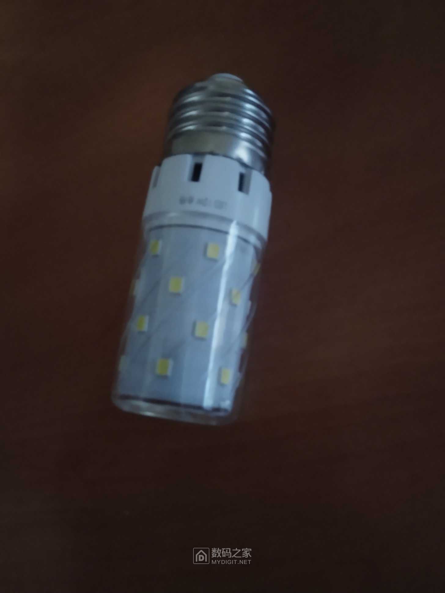

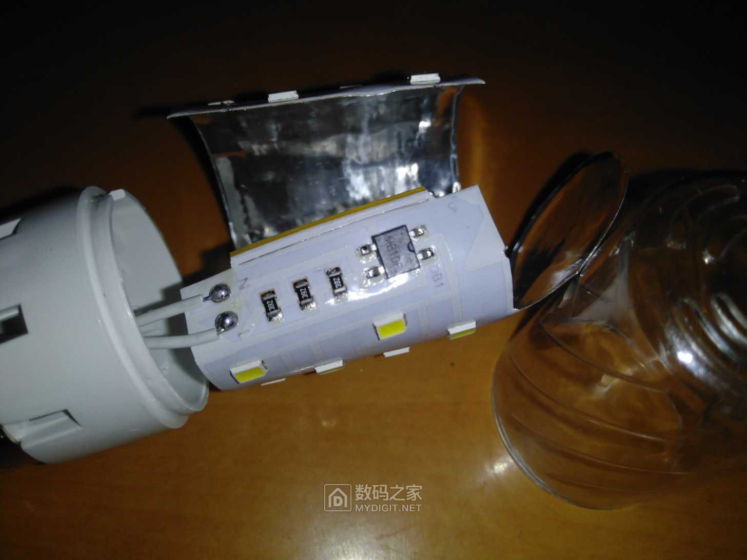

IMG_20230621_181116.jpg IMG_20230621_181143.jpg 多多上买的,5个花了6块8,整个灯泡很小很轻,外壳塑料的,一拔就开了,很薄的铝箔上做的,没有阻容镇流,市电直接电阻串联降压,算了一下电流才20ma,整灯功耗5瓦,发光部分功率不足1.48瓦,而且结构存在很严重隐患,市电输入部分离卷起来的铝箔边太近了,稍微震动就可能短路,后患无穷 IMG_20230621_181241.jpg IMG_20230621_181310.jpg
