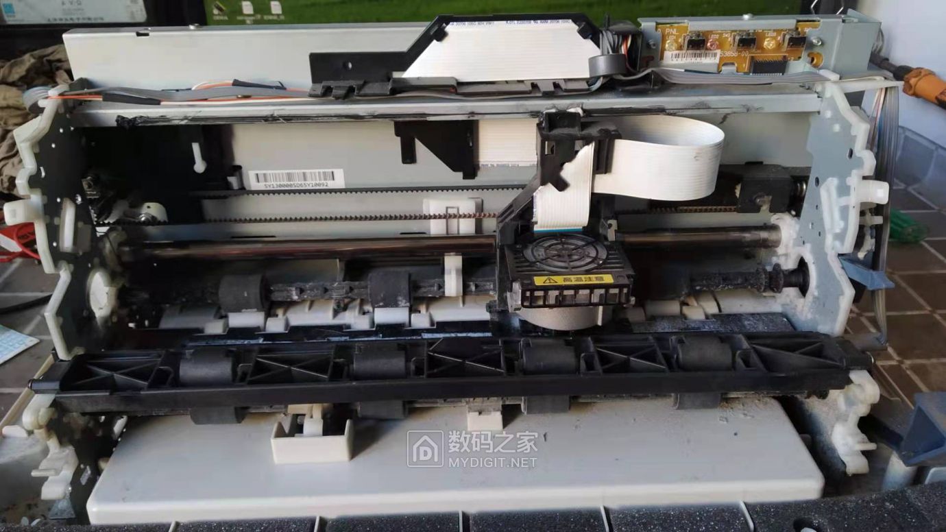

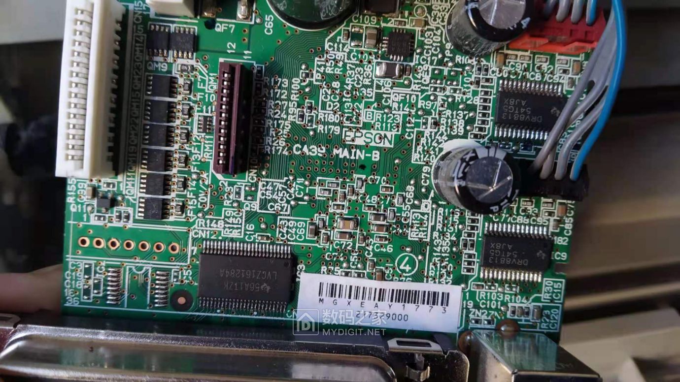

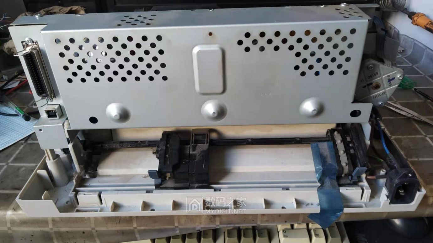

[办公] 拆台EPSON LQ-635K打印机,芯片大幅度缩小,主板高度集成,基本没法修了。
发表于 2020-12-15 14:55:17 | 显示全部楼层 |阅读模式

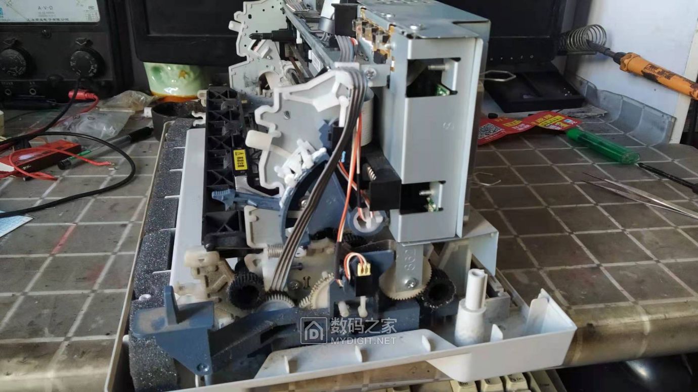

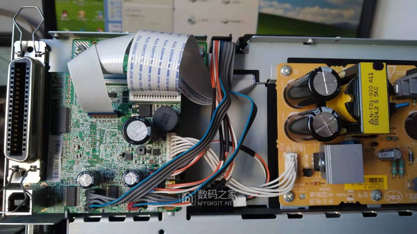

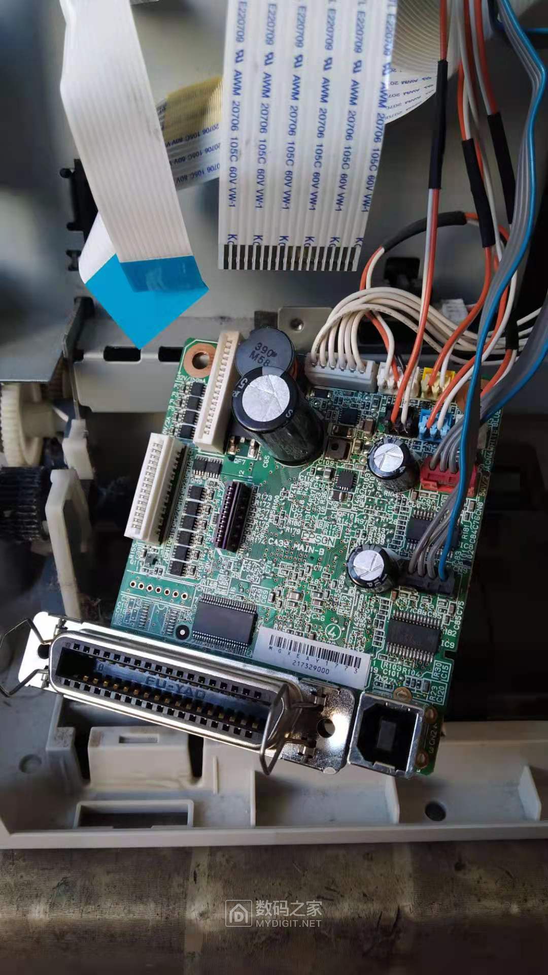

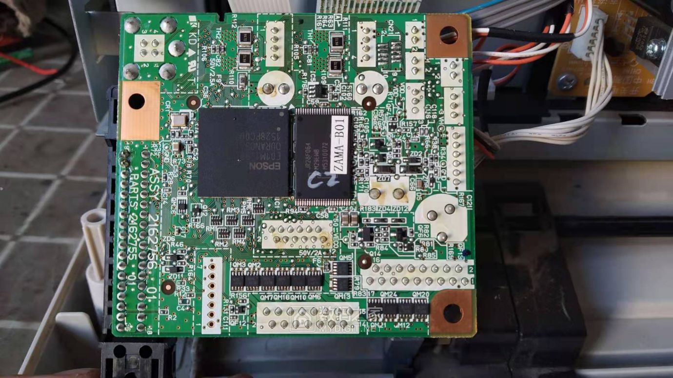

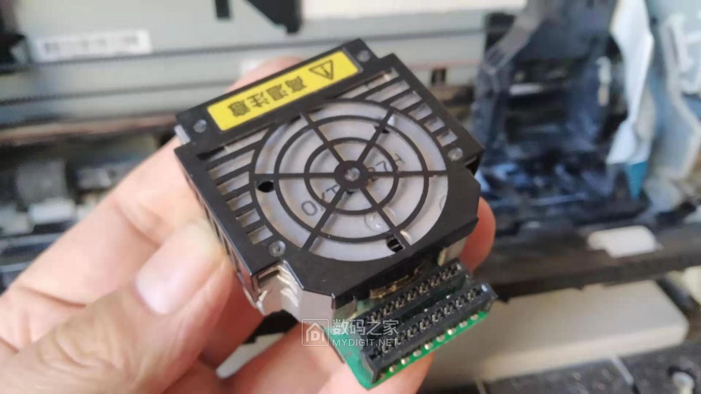

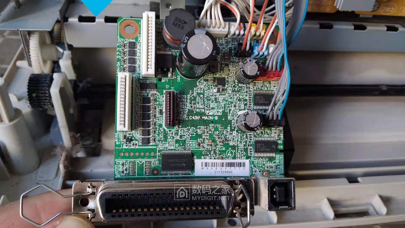

如题,记得630K的主板面积大约是这个主板的2倍,打印针驱动是直插的SMA4036,两个电机的驱动也是直插的,这台机的打驱动芯片完全缩小了,很难焊接,主板几乎没有维修的价值了,损坏 只能整个更换了。
