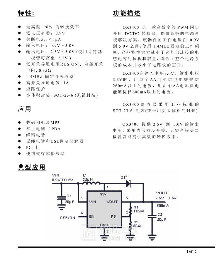

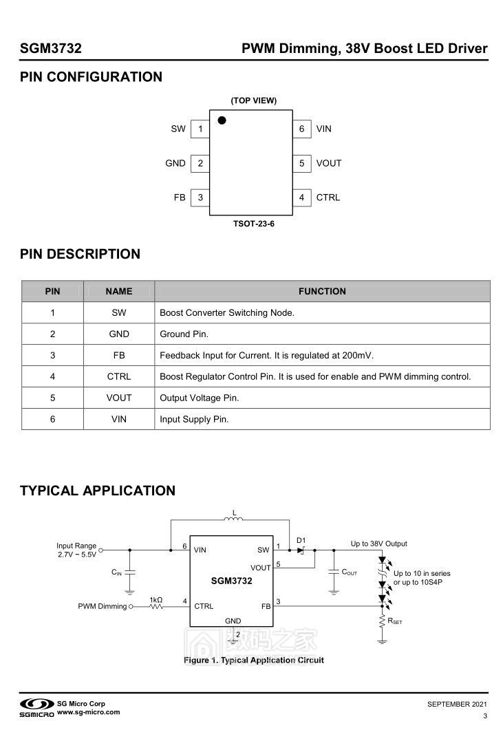

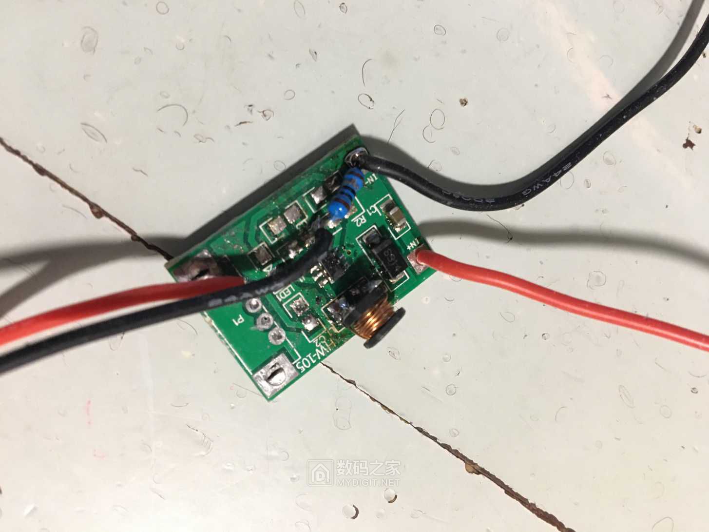

以前改过,有经验了,把不需要的电感,输出电容, FB反馈脚电阻2个,电容一个,  LED灯的电阻和LED  都拆了。
换个10-22UH的电感,尺寸不要大。。。否则难焊,
输出电容0.47-1UF。
采样电阻,1-10欧。。。10欧的时候就是20MA。
完全可以用0805的电阻,发热很小的。
原来HX3001  0.9V电池升5V板  改成SGM3732锂电池升压38V LED恒流驱动板

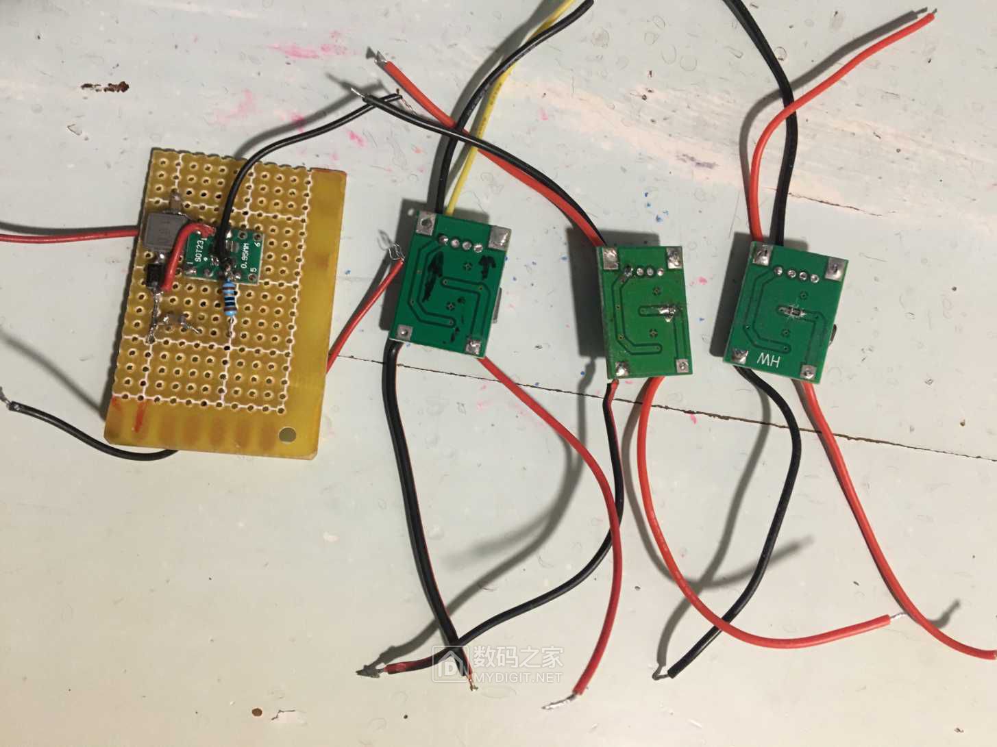

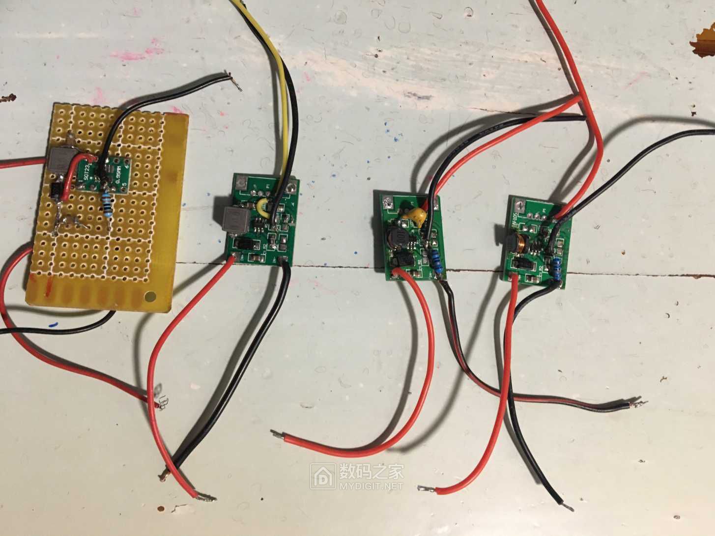

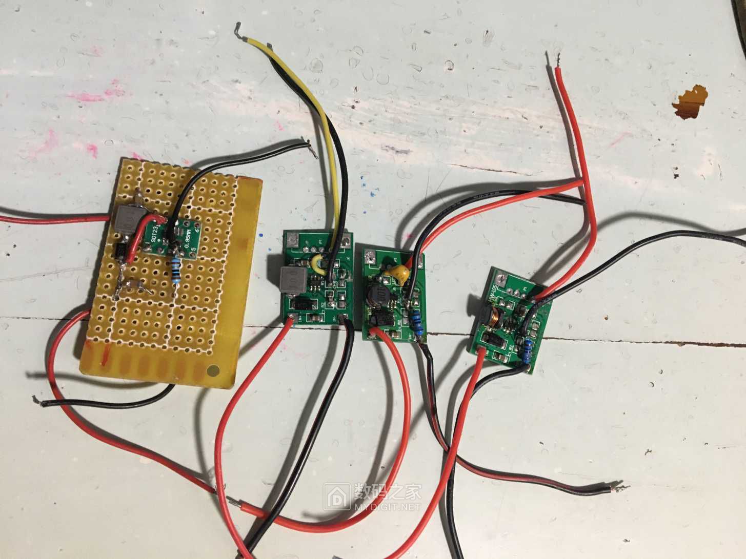

 楼主| 发表于 2024-2-21 17:32:37 | 显示全部楼层
很简单的,就是用淘宝成品的0.9V升5V的模块,1.6元,,要绿板的,有SOT23-6脚芯片的。
