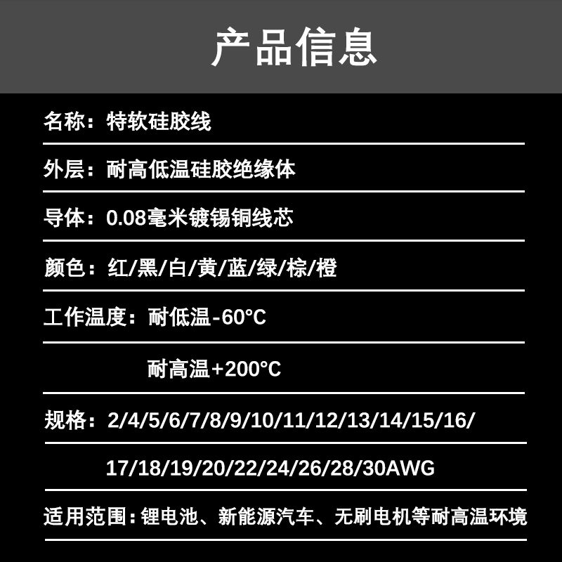

[其他] 30AWG的硅胶线是很细很软,焊接外皮耐高温,焊点不易断丝。可以反复焊接
发表于 2024-5-10 17:44:13 来自手机浏览器 | 显示全部楼层 |阅读模式
30AWG的硅胶线是很细很软,扭动不易折断 焊点不易断丝。可以反复焊接,不会损害电路板
外皮耐高温。。。。塑料皮电线一焊就缩了。导致铜丝外露的多。
一直搞不清楚30.28.26,24这类硅胶线到底哪个合适。哎,几次买的是26AWG, 24的,结果一在板子上连接,就显得特别巨大,挡着别的线路。
后来买了些28的,还是外皮很厚啊,,,
最后买了很多30的,这个很满足了!!!颜色也漂亮。
其实在一些低压的地方,用30的就好,比如运放的输入,LED的驱动,线粗了占空间啊,
一些0402的贴片元件,焊盘很小,
28AWG,比较结实,皮厚,耐高压可靠些,
24,22的硅胶线可以连接电源的输入输出
硅胶线比那种塑料皮的黑红电源线好多了,特别是板子的电源输入些,扭很久也不会断丝

硅胶外皮确实比PVC外皮好,耐高温,耐低温
自己做小产品,用不了1米的,才3-4毛
