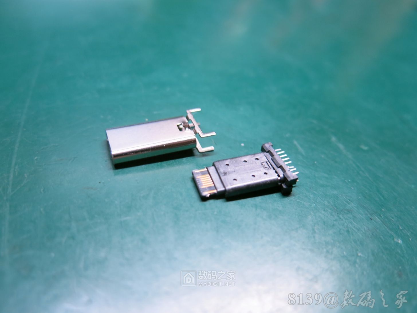

给设备增加Type-C充电口是个不错的选择,毕竟Type-C接口优点非常多,但给设备外壳开孔一直以来是个比较头疼的问题,之前尝试过用内热烙铁+C口母座给设备开孔,帖子地址在这里
但是感觉还是不够方便,也不够完美。自己前些日子又买了一些更长的C口母座,继续研究更好的开孔方法

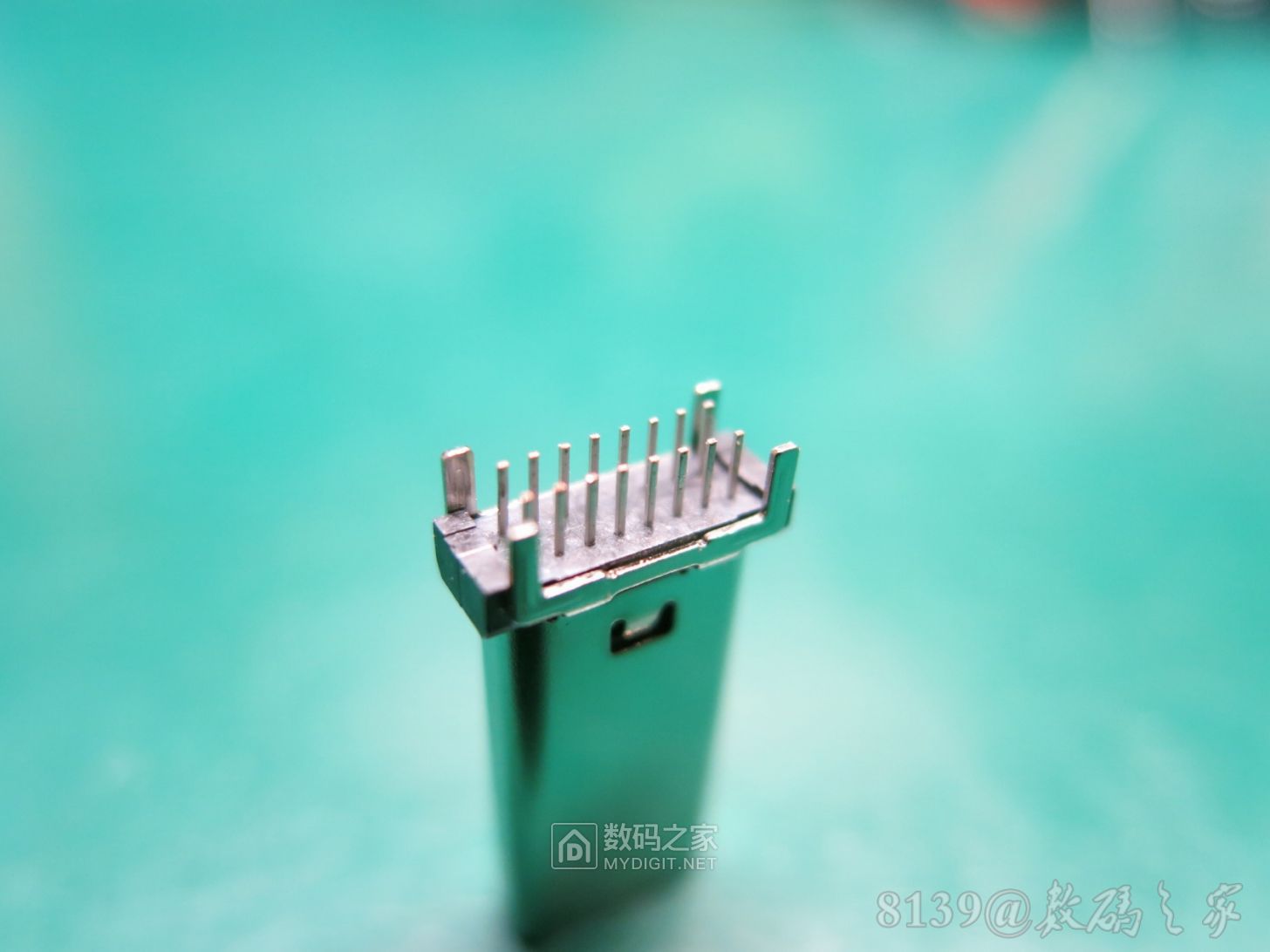

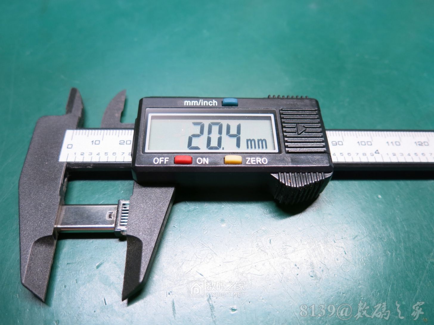

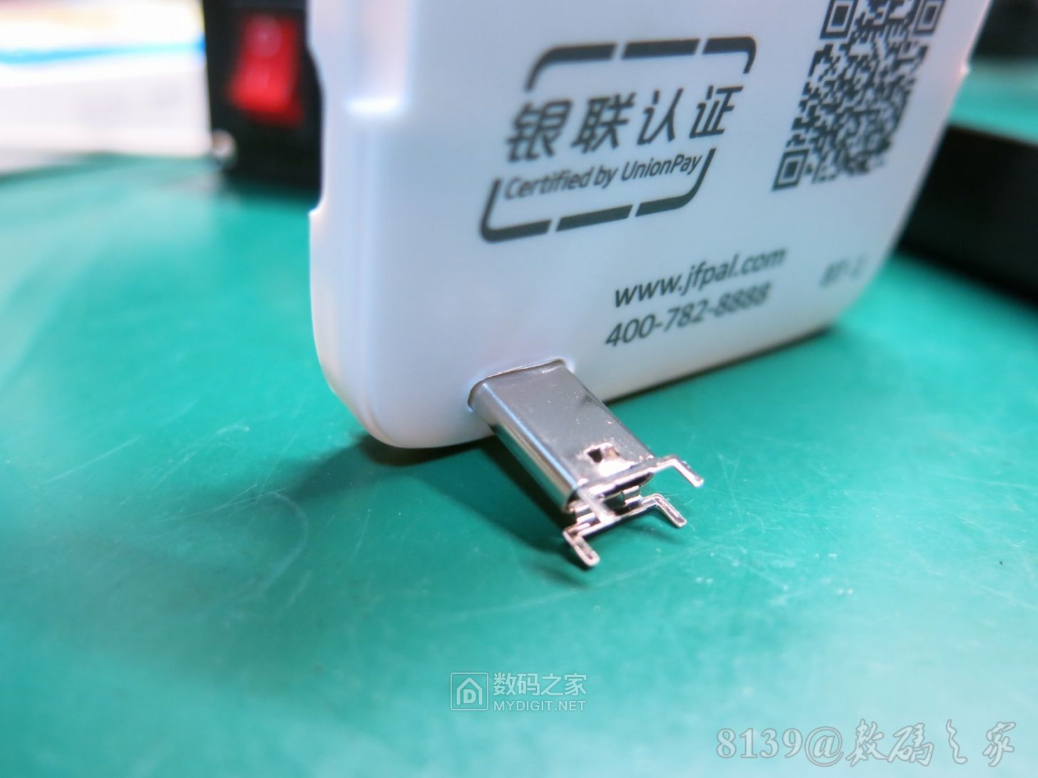

翻遍了淘宝和拼多多,这个C口母座是我能找到的最长的版本了,标称18.5mm,外廓实际尺寸20.4mm,非常长,之前用的母座是10.5mm的,太短了

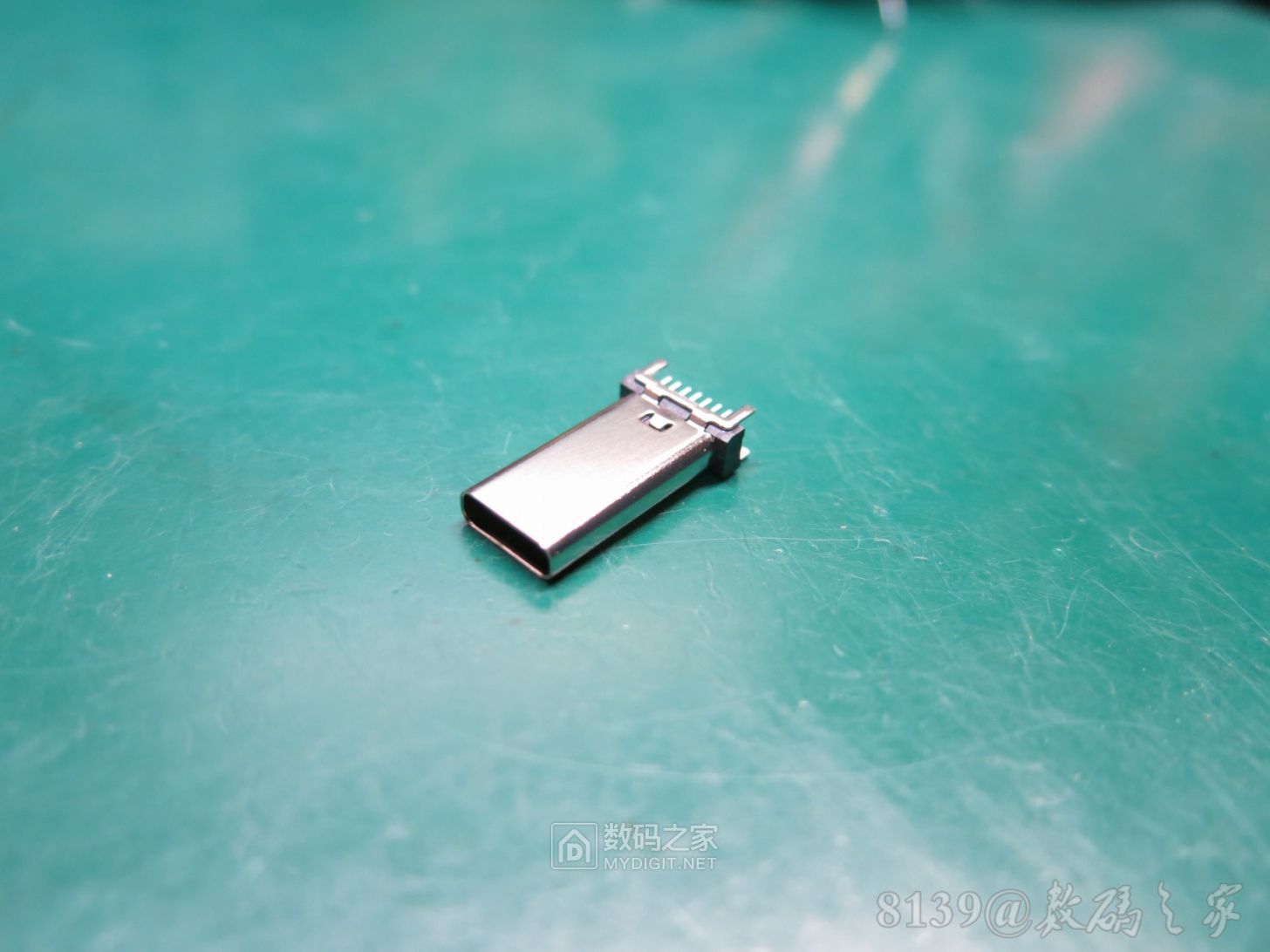

母座是16P的

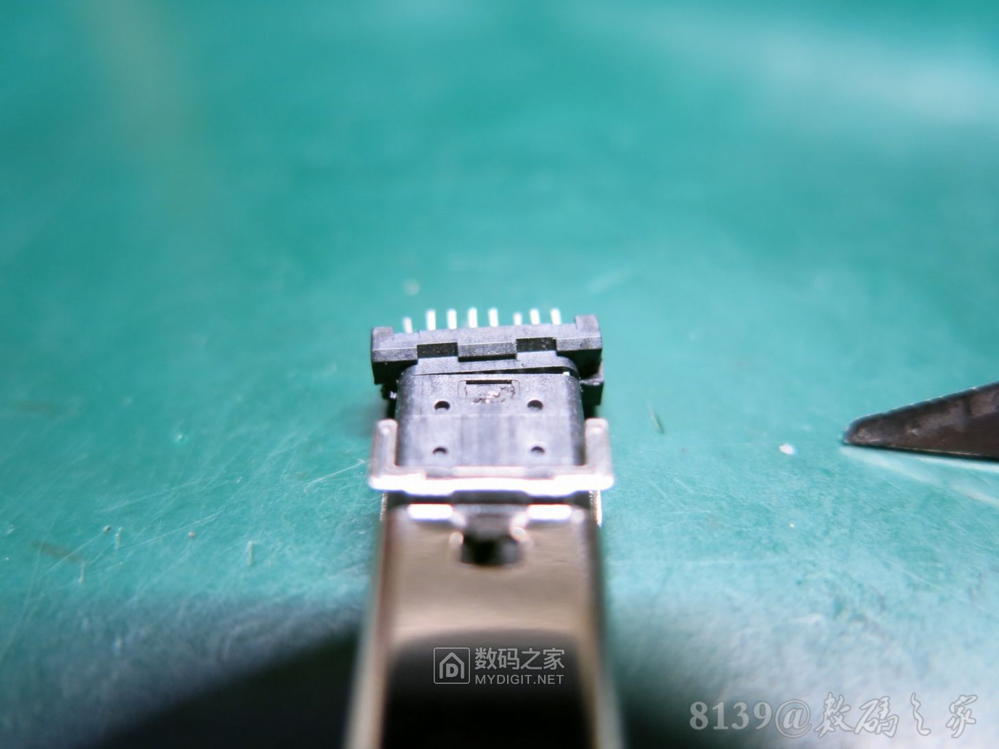

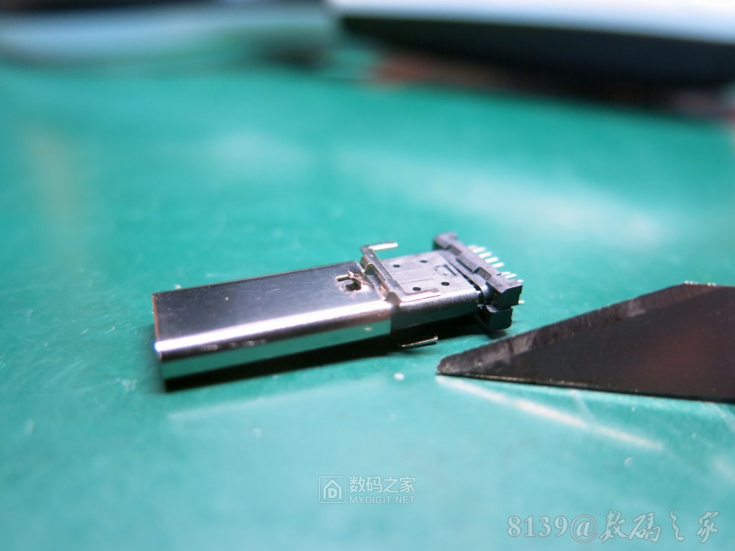

用钢针或者刀尖把卡榫挑起来,然后准备退出内芯
这个内芯有点紧,得用刀尖对准内芯两边,左顶一下,右顶一下,一点点把内芯退出来
退出来的内芯也没啥用了,我们只要外壳
之前的做法是把母座的一端砸成个椭圆的形状

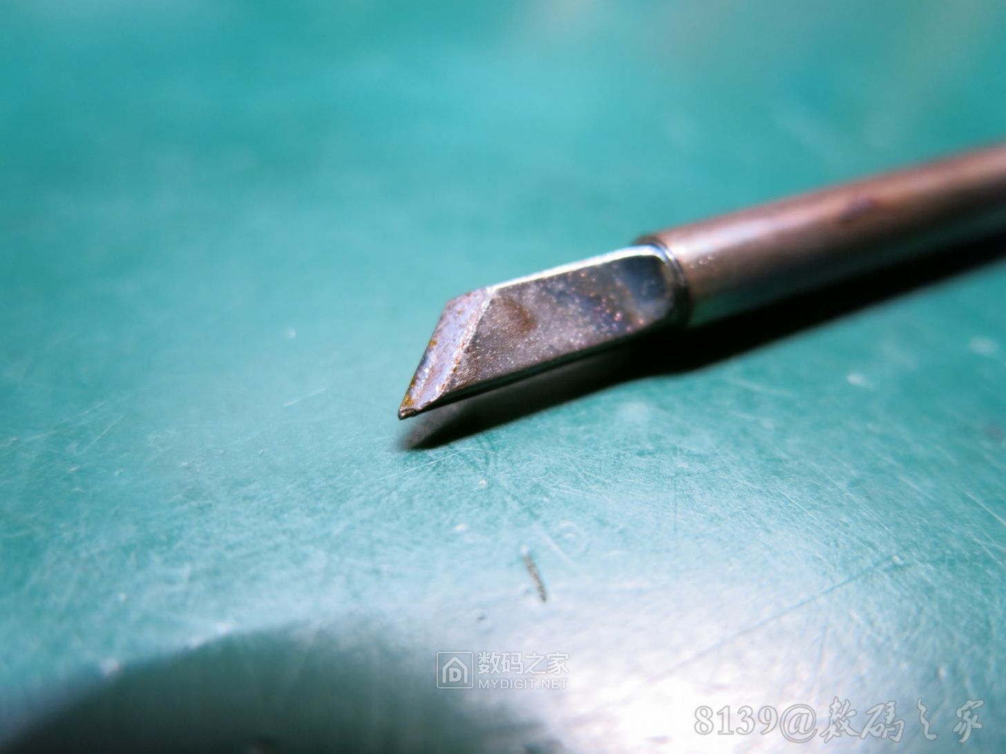

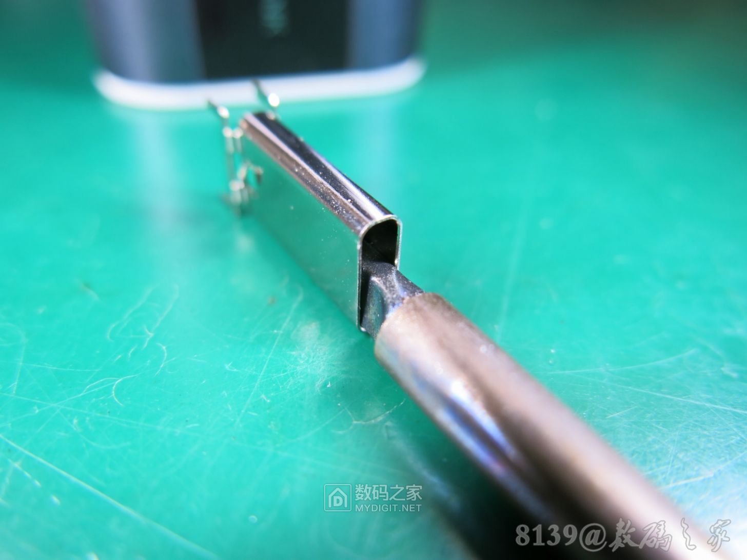

我把意图和之前想过的方法连文字带画图的发给了老李,老李合计了一会,觉得用内热烙铁直插到C口母座的方法不是太好加工,唠了半天,老李忽然来了一句:不如用T12的K头怎么样?
K头真是绝配啊,我怎么就没想到呢,真是踏破铁鞋无觅处,一语惊醒梦中人,感谢老李的灵机一动

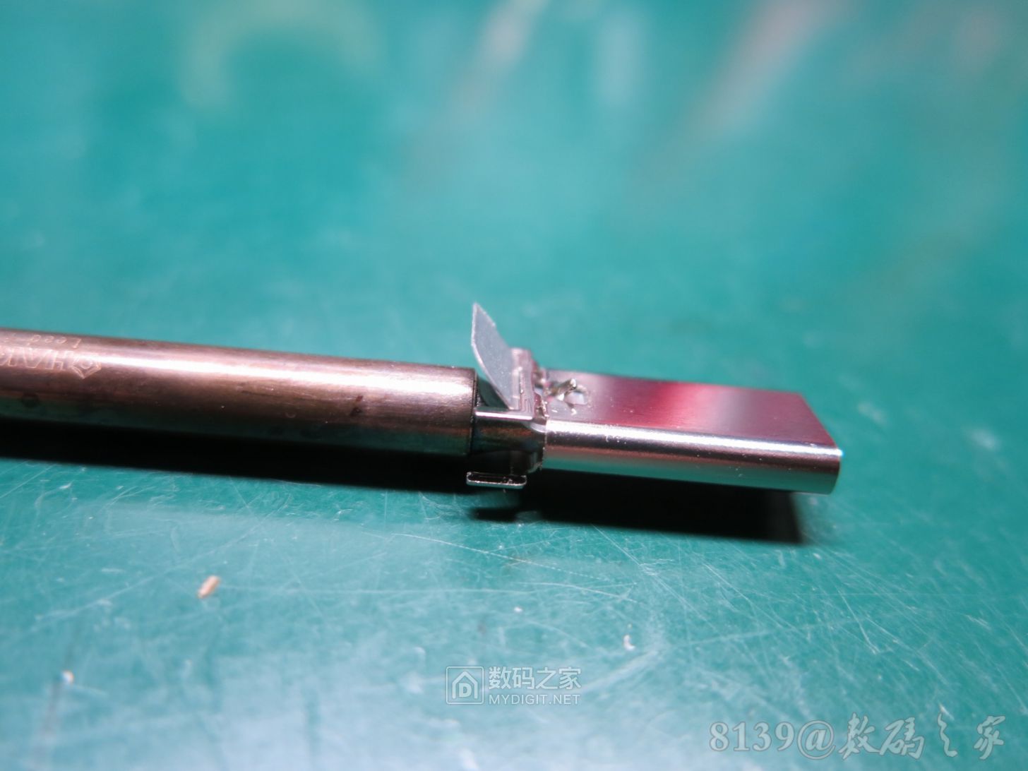

直接用T12的K头插到母座里面(实际应该插到另一端,我这里是做个演示),刀头和C口之间会有点间隙,这不要紧

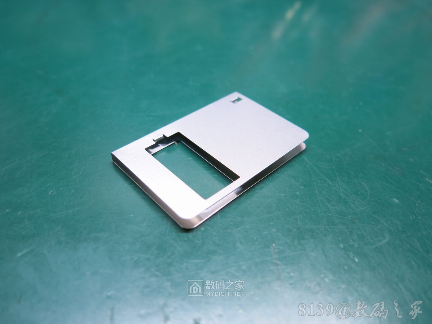

我找了一个软盘的快门,铝合金的
按照C口内径尺寸裁下来一条,对折之后砸扁,再留个拉手,做成一个垫片,这个垫片的厚度一定不能太厚,能轻轻的挤住烙铁头就好(因为烙铁头半路还要拔出来)
先把垫片插C口母座里,然后再插入K头,小拉手留在外面。具体的操作过程就是烙铁加热,然后怼在外壳上,慢慢的穿透外壳(一定要慢且垂直),穿透外壳的一瞬间就不要再往里怼了,保证C口和外壳垂直的状态下慢慢拔出K头,此时C口母座和垫片还在外壳上,然后用镊子小心夹出垫片,再用镊子推着C口母座继续往里慢慢怼(一定要垂直,此时的C口母座还是热的,继续往里怼的目的是把开口处堆积的塑料借着母座的摩擦力,往外壳的内部拉扯,会让开口的地方更平整)

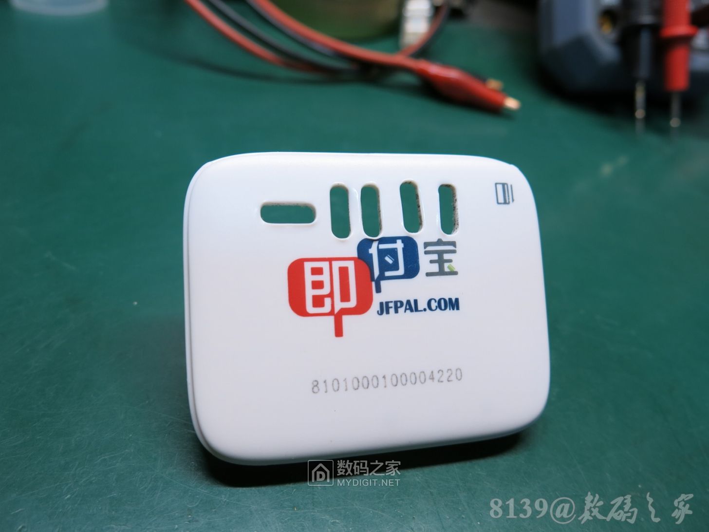

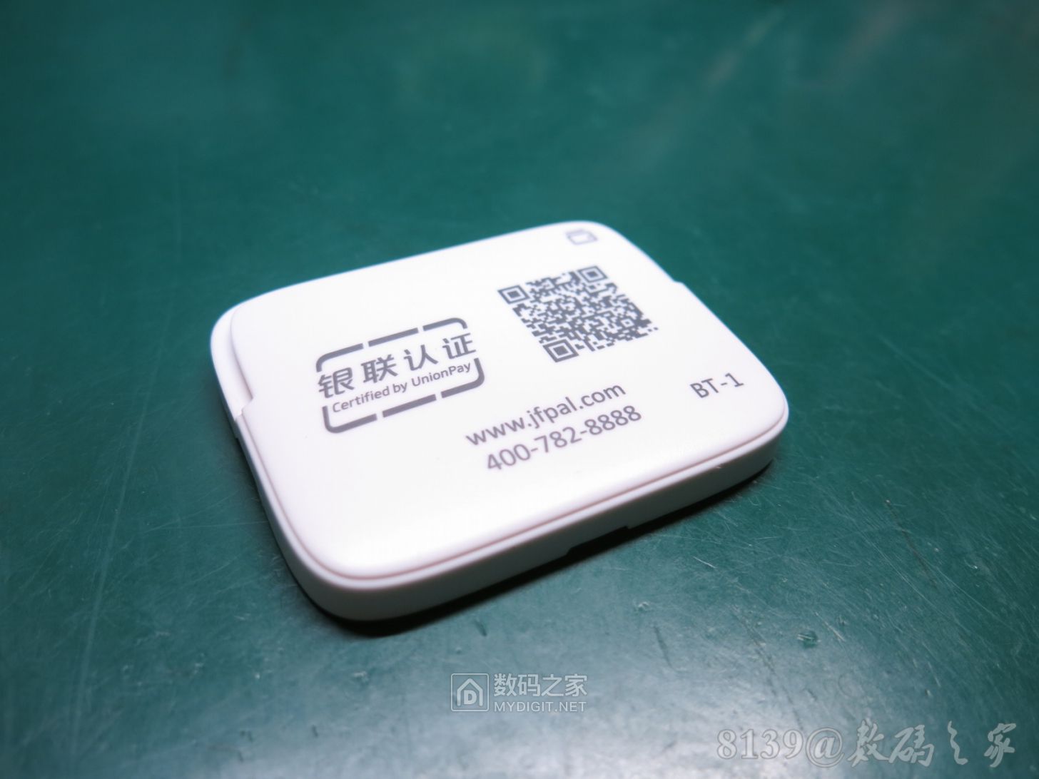

找几个塑料壳开干

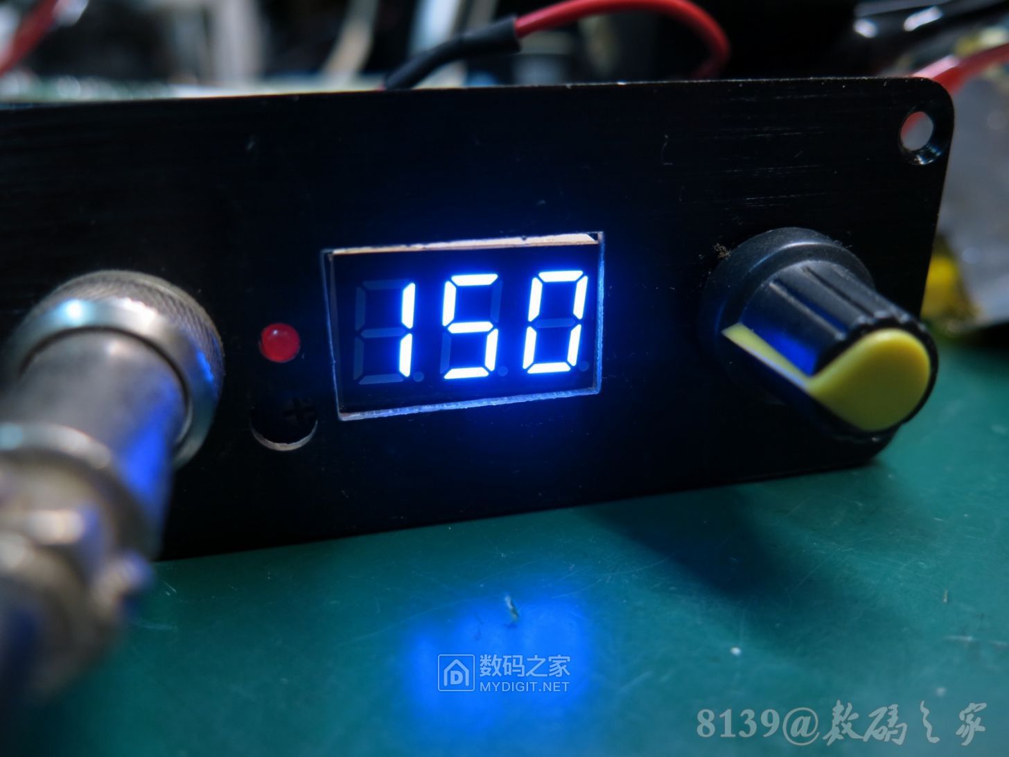

烙铁最开始的温度从150℃开始测试,然后逐次升高
由于更换了新的烙铁固定方式,穿孔的时候非常稳定,烙铁和C口都不会晃,非常好

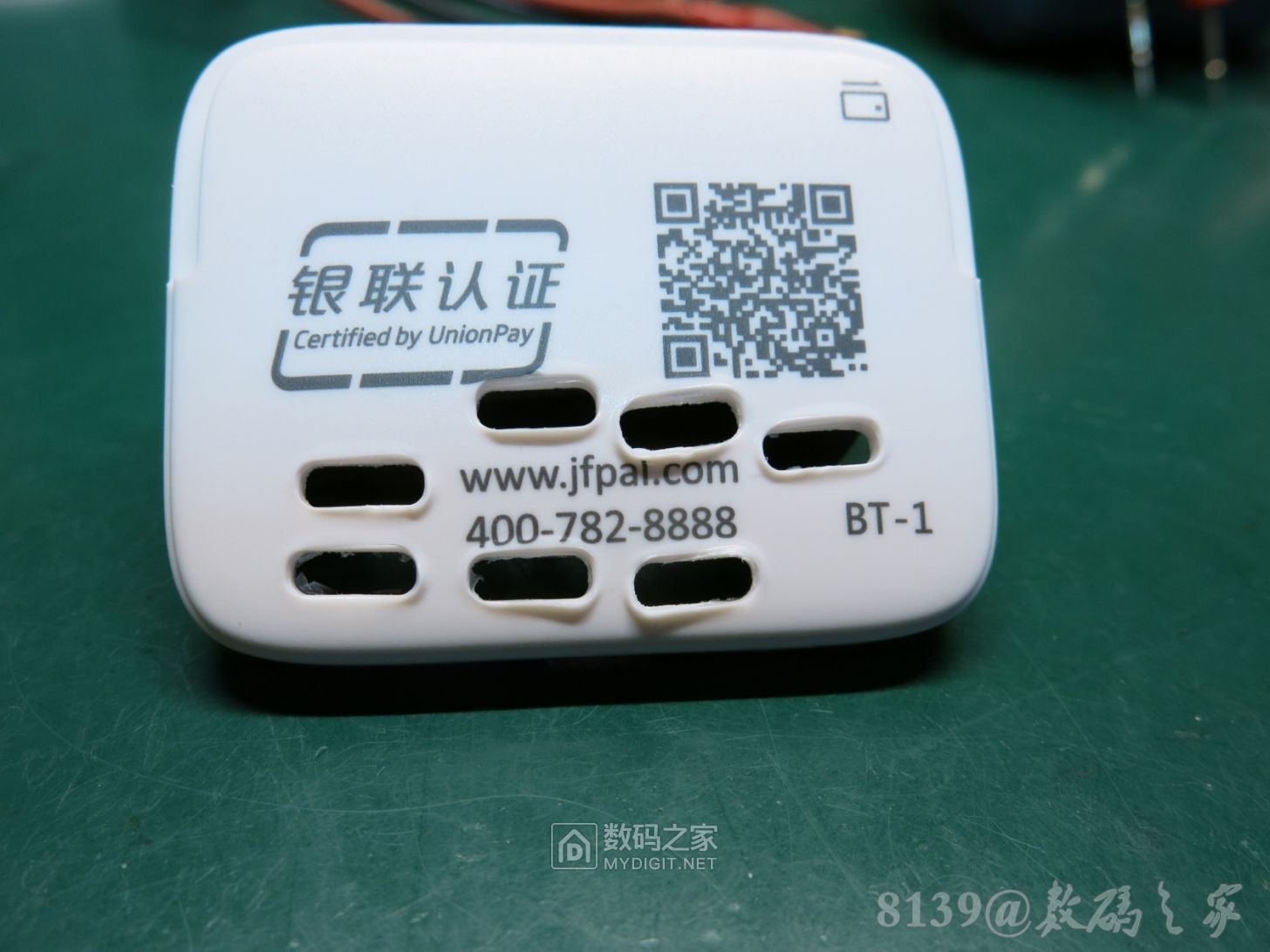

下面这些是逐个温度测试的结果,能开口,但是开的不怎么完美
换个壳子继续测试

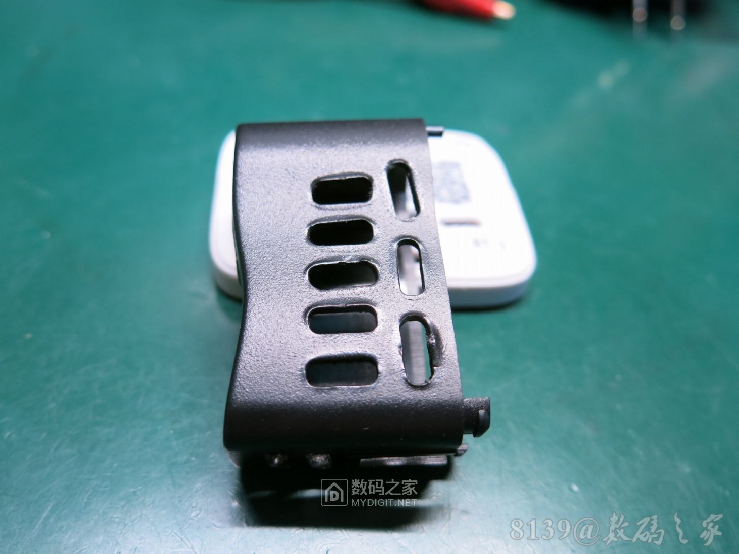

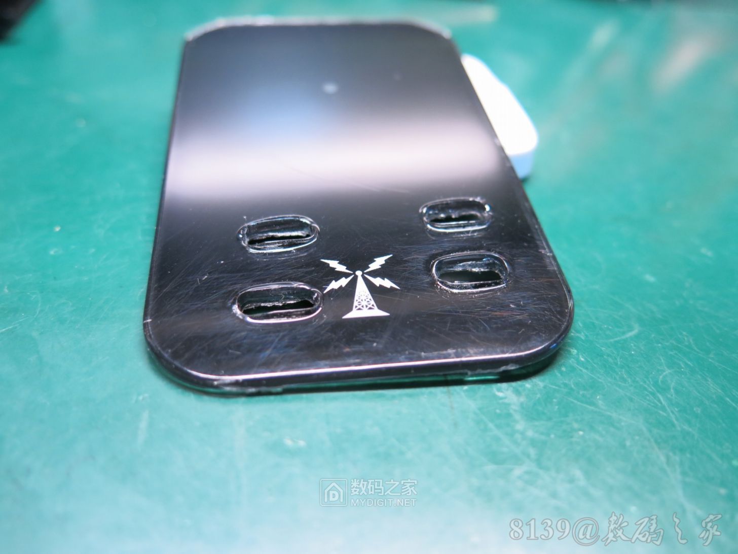

还弄了一块亚克力材质的面板,实际测试发现亚克力这东西不适合加热后开孔,温度从150℃到更高的温度,融化后开口处堆积的现象非常严重,看来还是钻+锉或者锯更适合亚克力材质

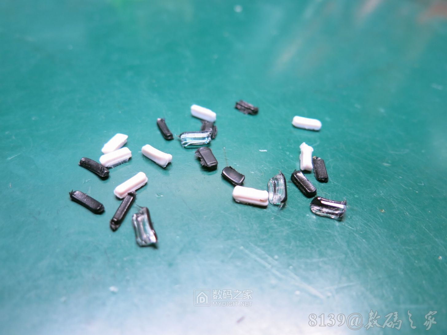

怼下来的一堆塑料和亚克力
测试的后期,下面开的这些孔就比较完美了,此时烙铁的温度在240~250℃左右,需要说明的是不同的材质,需要的温度是不一样的。建议从比较低的温度开始(比如150℃),如果不合适再按10℃为步进,逐步提高烙铁的温度。开孔的时候,怼的速度一定要慢,不要大力的怼(烫出来的孔容易歪而且周围堆积严重),而且手一定要稳,尽量保持C口母座垂直进出,不能着急。
