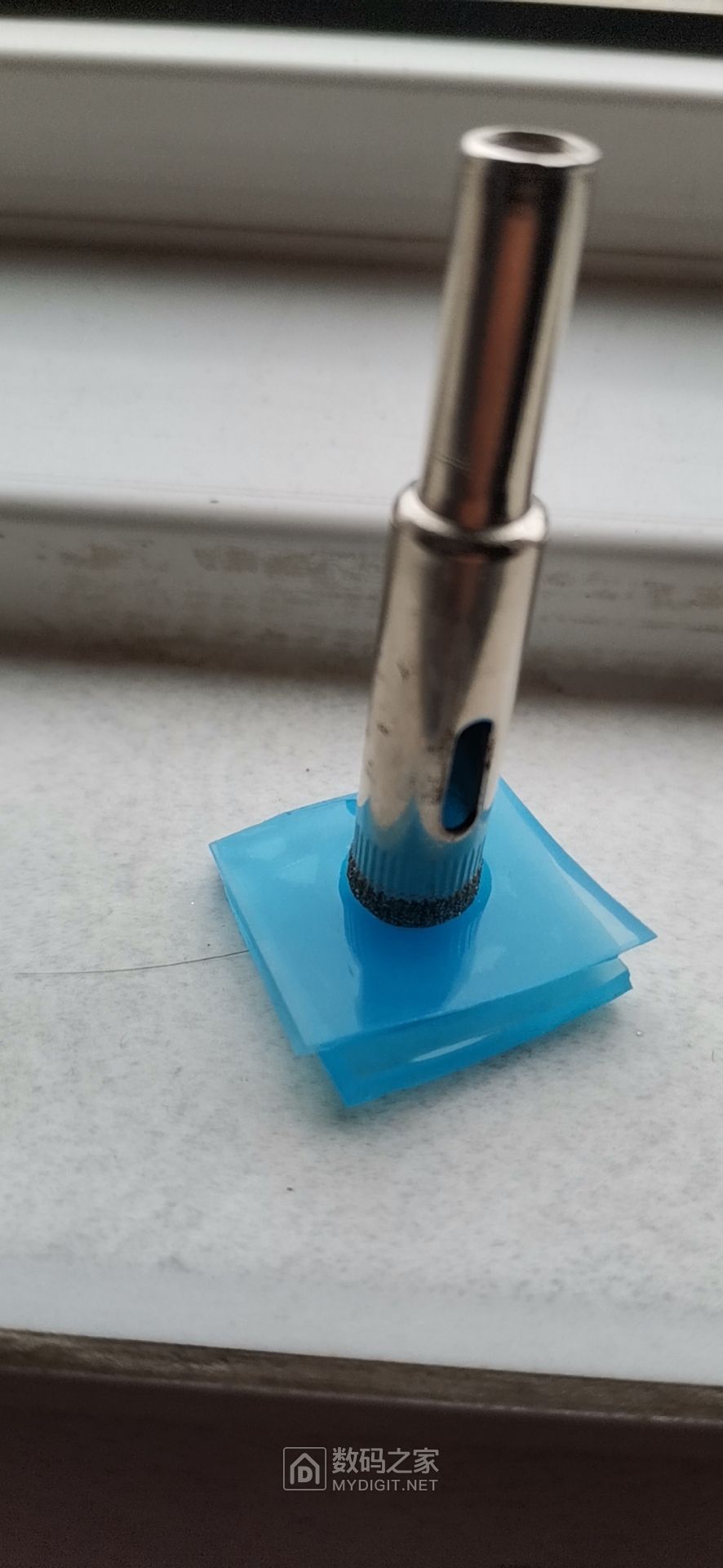

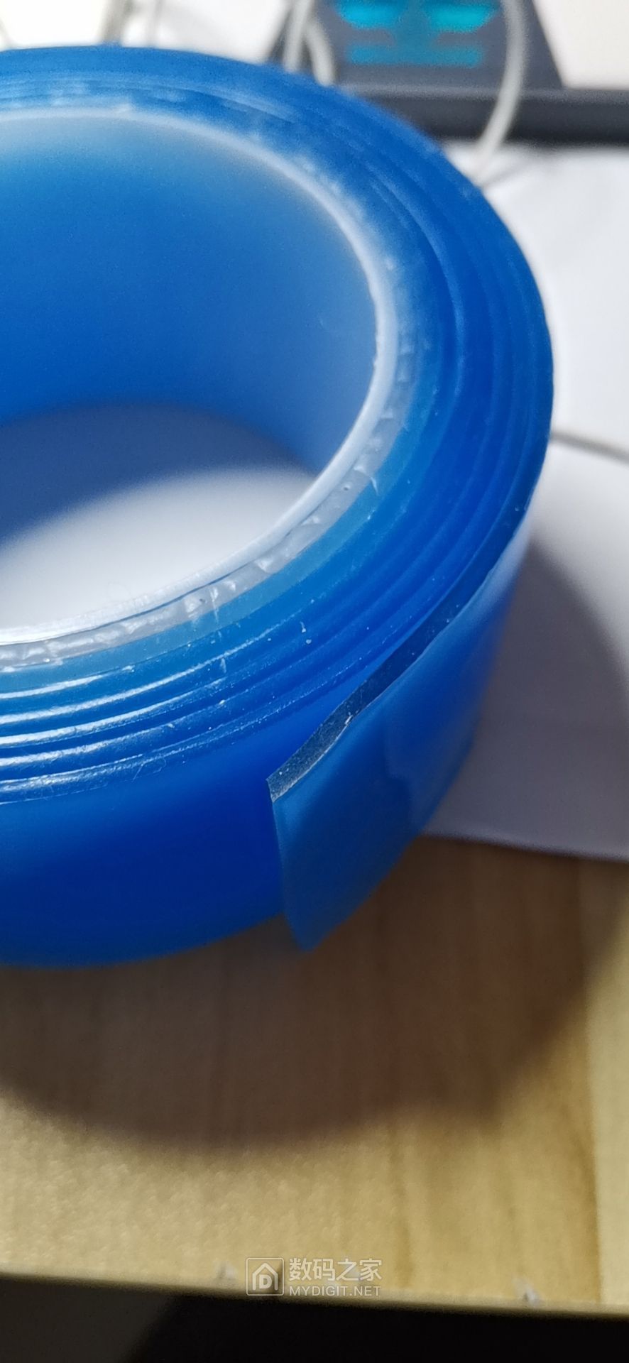

亚克力双面胶带~

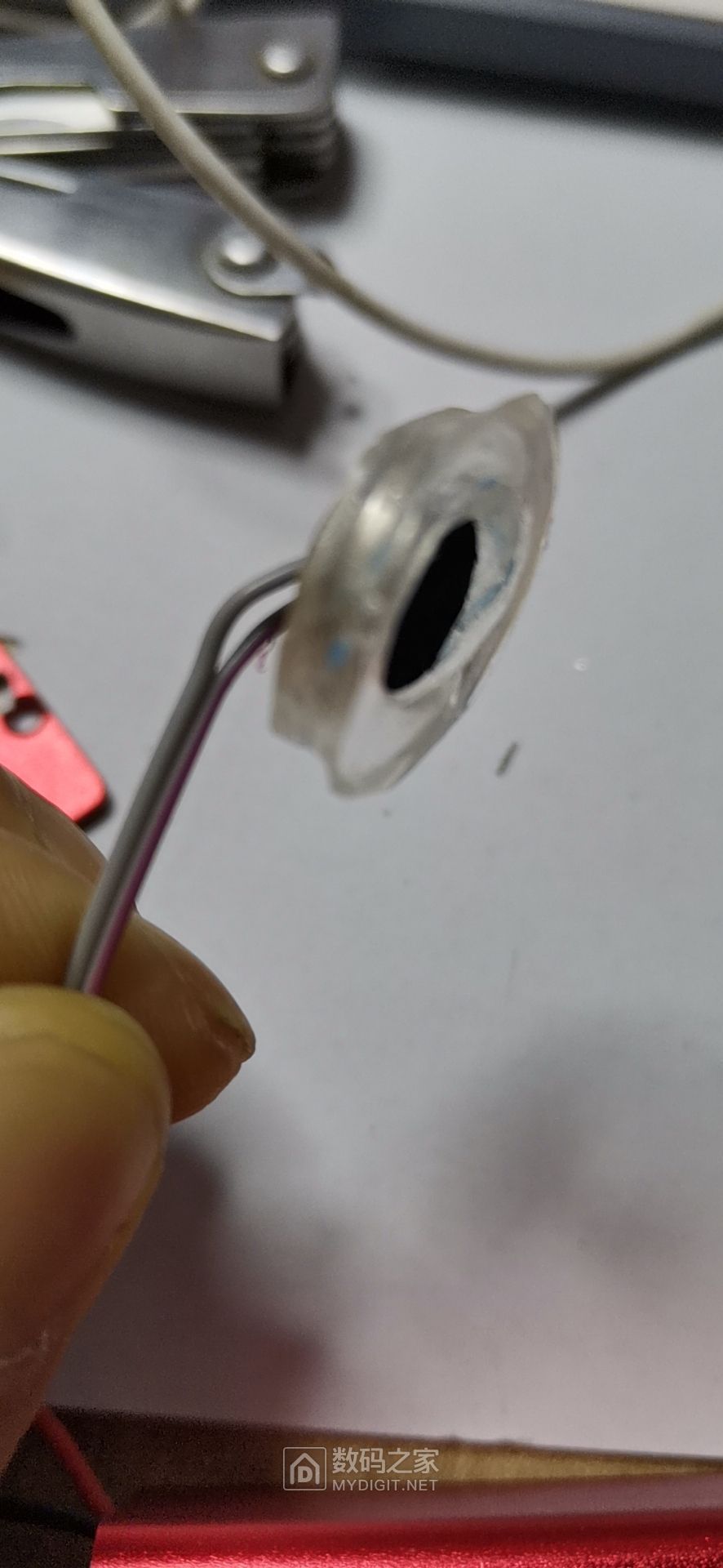

两层粘一起~用玻璃钻头冲眼~最好比咪头外径小一点~

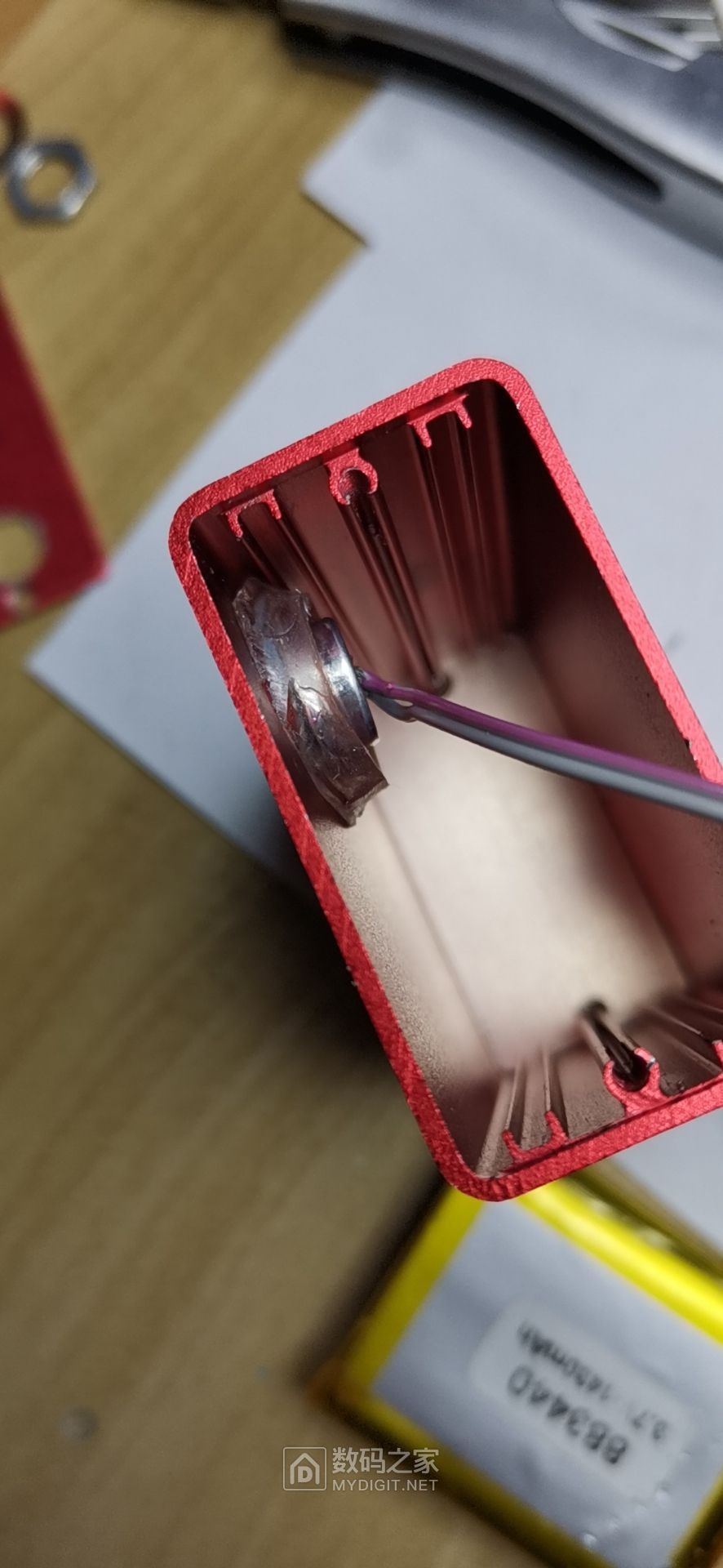

套好粘紧~咪头要低于双面胶~

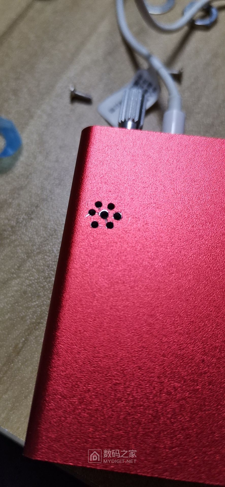

外壳安装位置开孔~(上面回帖的图片是背面~所以大家没看到咪头的开孔~)
里面直接是粘在开好孔的位置的~这样效果很好~亚克力双面胶起到了周边密封的作用
手头只有这些材料~所以先将就用着~但是效果很好~没有摩擦音~等有海面和棉花也试试上面坛友的方法~!
