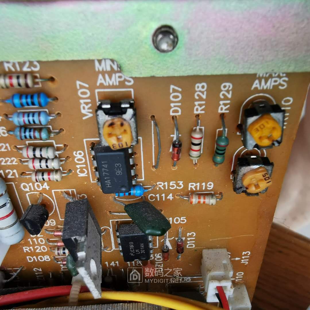

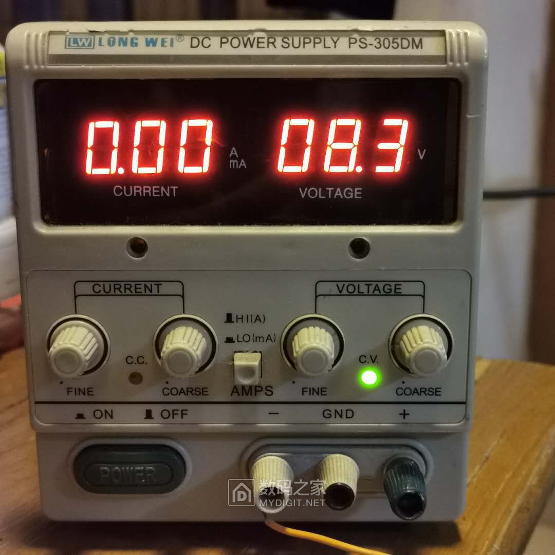

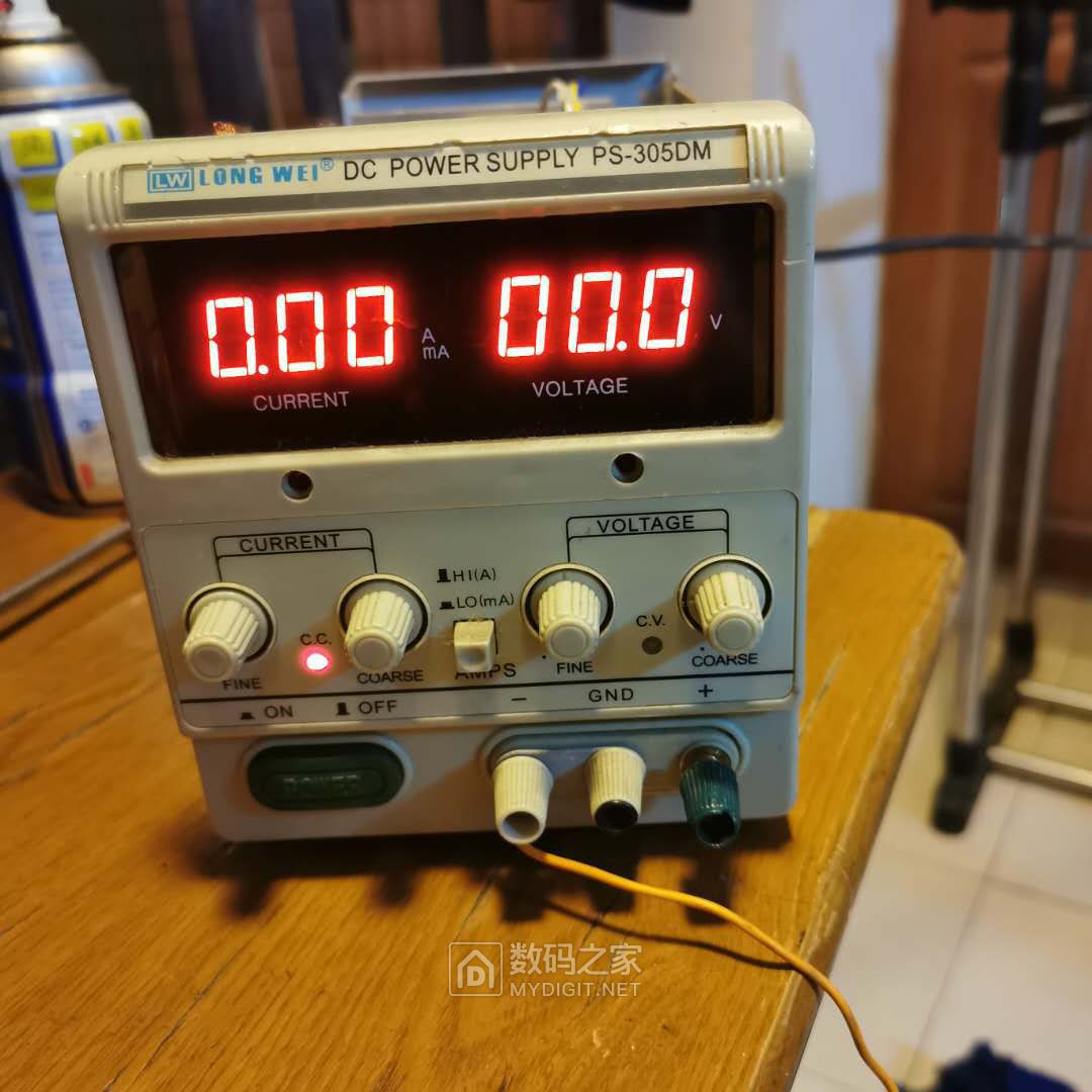

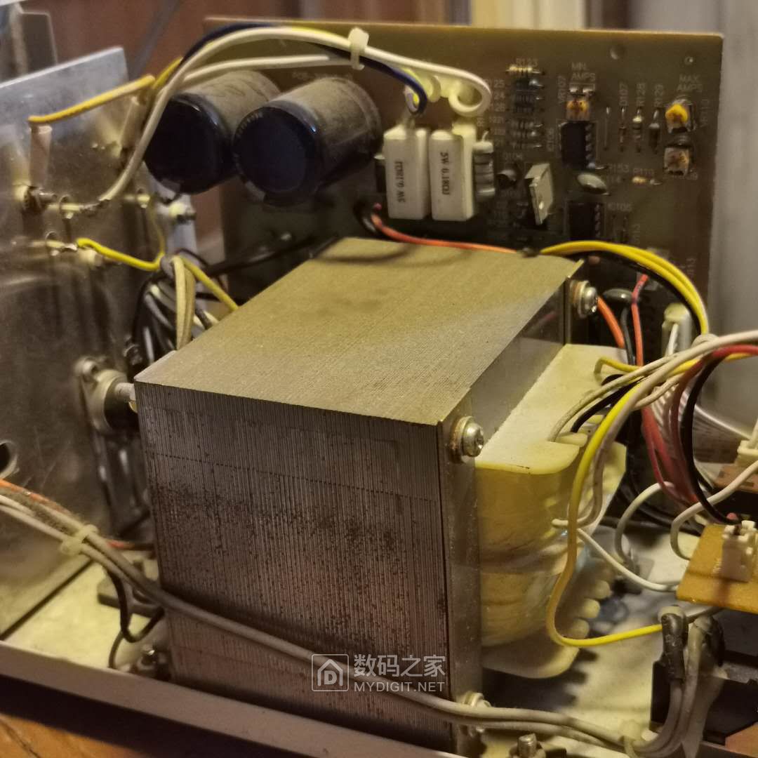

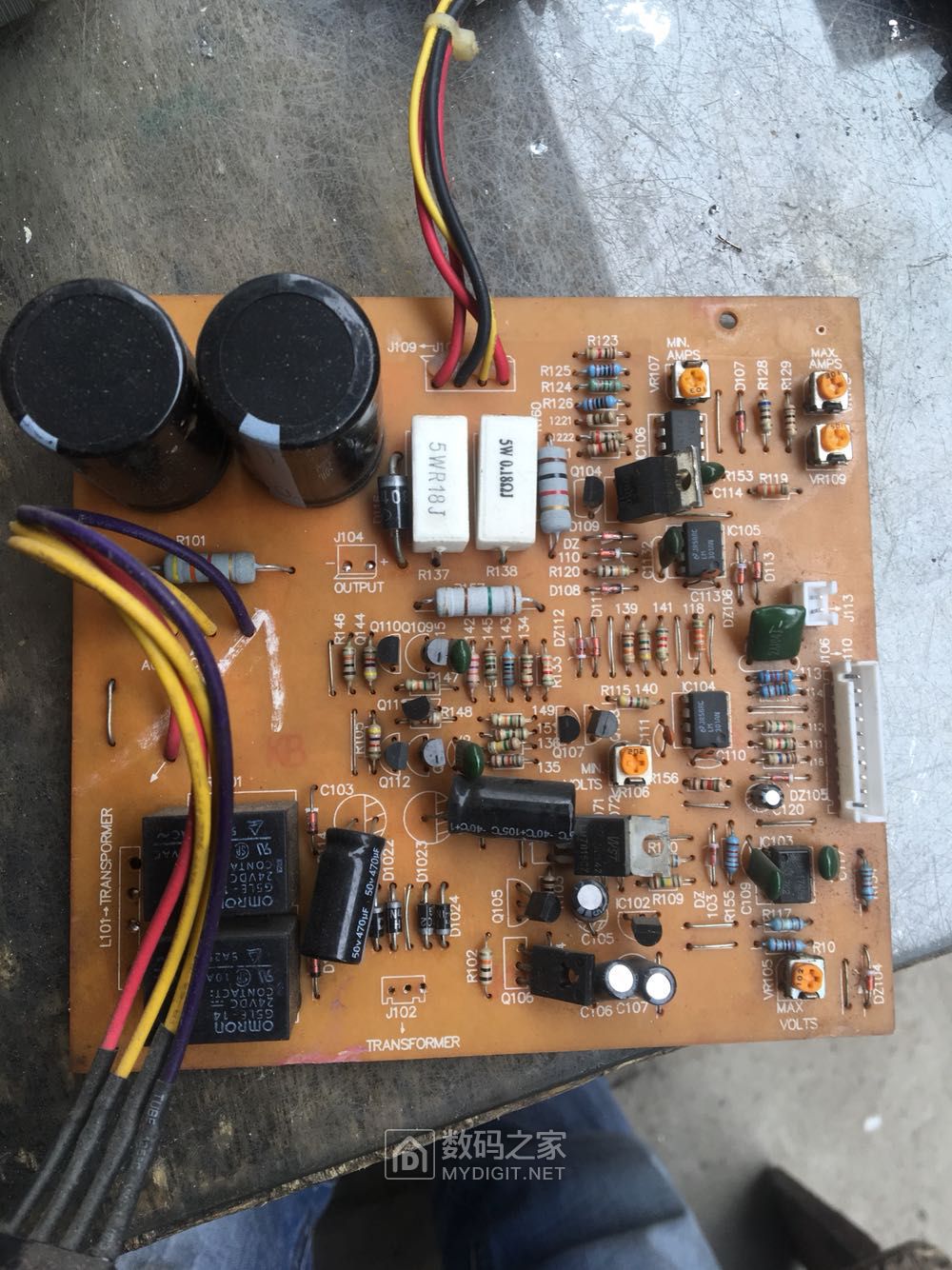

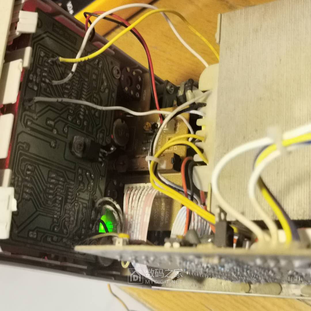

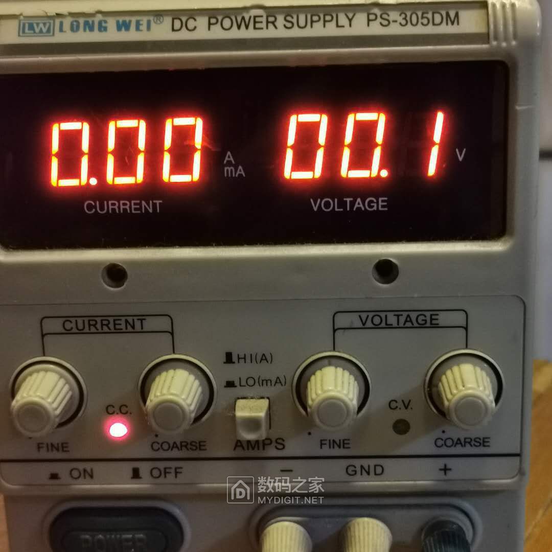

龙威PS-305DM 维修电源,不会修,电压可以正常调节。但调小电流时,即使空载也会短路保护,如跳高电流只能恒流0.4A,如何修请教高手,换了二个3055了,没修好,是电流好小,仅400毫安好用,电压正常。
是这种电源版
微1信图片_20200524210507.jpg 微2信图片_20200524210536.jpg 微3信图片_20200524210559.jpg 微4信图片_20200524210613.jpg 微5信图片_20200524210625.jpg
C  HA17741上只有工作电压,除工作电压其它脚无电压

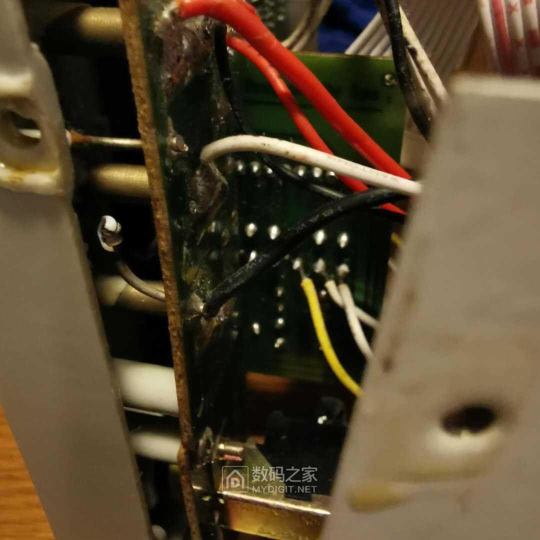

我查了已下,主板上找不到铜箔板那接输出那烧断掉,接线柱处有个反接二极管烧掉成二段。这板子焊住接线柱,很难拆,把保护二接管烧二段,这小板上还有什么?
原因找到有一个2N3055不正常,换到一个不正常的修好了。

 楼主| 发表于 2020-5-24 21:19:42 | 显示全部楼层
原来是好的,有次30VA短路,烧了二个大功率管,换了好管就,这样了。
 楼主| 发表于 2020-5-26 05:07:35 | 显示全部楼层
qlkf 发表于 2020-5-24 23:44
我上次这电源也是有电压,电流好小,换3055就好了
换3055了,没修好,是电流好小,仅400毫安好用,电压正常。

这种电路都差不多,网上有固纬的,可以参考着修
电路图没找到换3055了,没修好,是电流好小,仅400毫安好用,电压正常。

IC  HA17741上只有工作电压,除工作电压其它脚无电压
 楼主| 发表于 2020-5-26 16:01:25 | 显示全部楼层
天堂游魂 发表于 2020-5-26 14:33
不是短路烧的吧?应该是接电池正负接反了,烧了个1.5A的二极管
电池正负接反了,连大功率管也烧掉,换好大功率管就这样,在460mA下能正常用(过小电流10mA会短路保护)。烧的1.5A的二极管在何处?但电压有输出,在460mA下能正常用。

 楼主| 发表于 2020-5-26 21:57:56 | 显示全部楼层
qlkf 发表于 2020-5-26 20:58
你把板子反过来查查铜箔板,我修过一个就是铜箔板那接输出那烧断掉了,不细看看不出来,也和这原因差不多 ...

有点不明白,反接保护二极管,假如没有反接电源,这个不起任何作用,它烧断对电路没影响?为何会亅电流自保护,中电流能工作,大电流没有,还没查出什么东西坏了。

小板拆下,换了起鼓电解何爆掉的二级管。没修好,是保护电流280毫安(万用表测)起控,电源上显示是470毫安
 楼主| 发表于 2020-5-29 11:10:43 来自手机浏览器 | 显示全部楼层
打算更换2N3055,电流放不出,200多毫安,电流没自动保护,就是电流上不去,及查桥式整流管。:sweat:
 楼主| 发表于 2020-5-30 11:42:55 | 显示全部楼层
tian-zhi 发表于 2020-5-26 05:11
没修好,换3055了,没修好,是电流好小,仅400毫安好用,电压正常。
换上的中有个不行,会把电流带小。原因找到有一个2N3055不正常,换到一个不正常的2N3055修好了。
