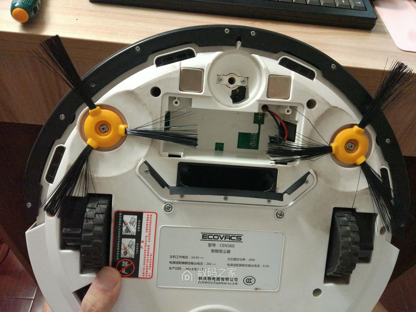

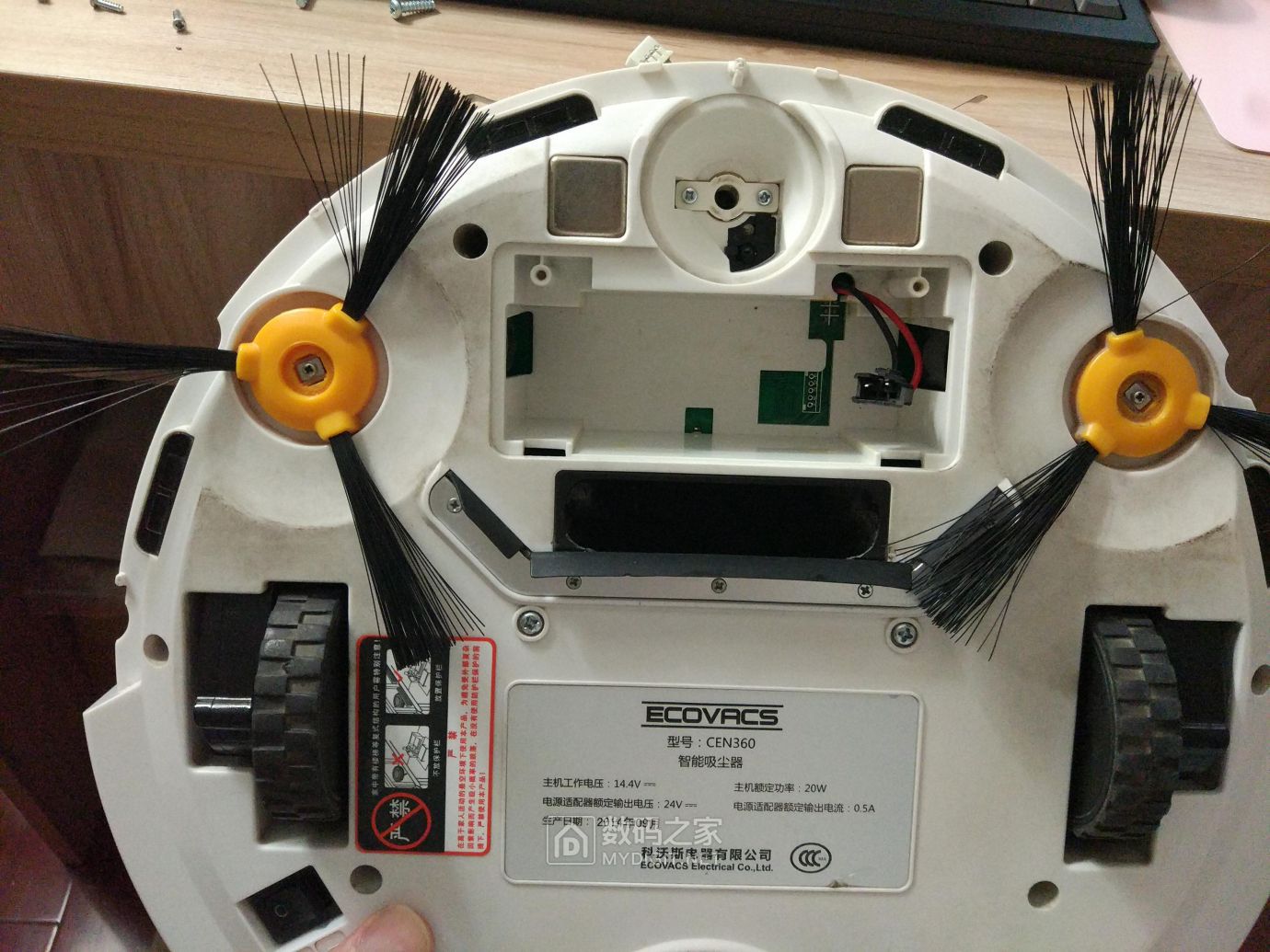

自用的一台海鲜市场购买的不知道多少手的科沃斯CEN360,用了几年了,转弯异响大,多次怀疑驱动轮有问题,但是有个轴承无法拆下,这次研究了方法来个暴力加油。

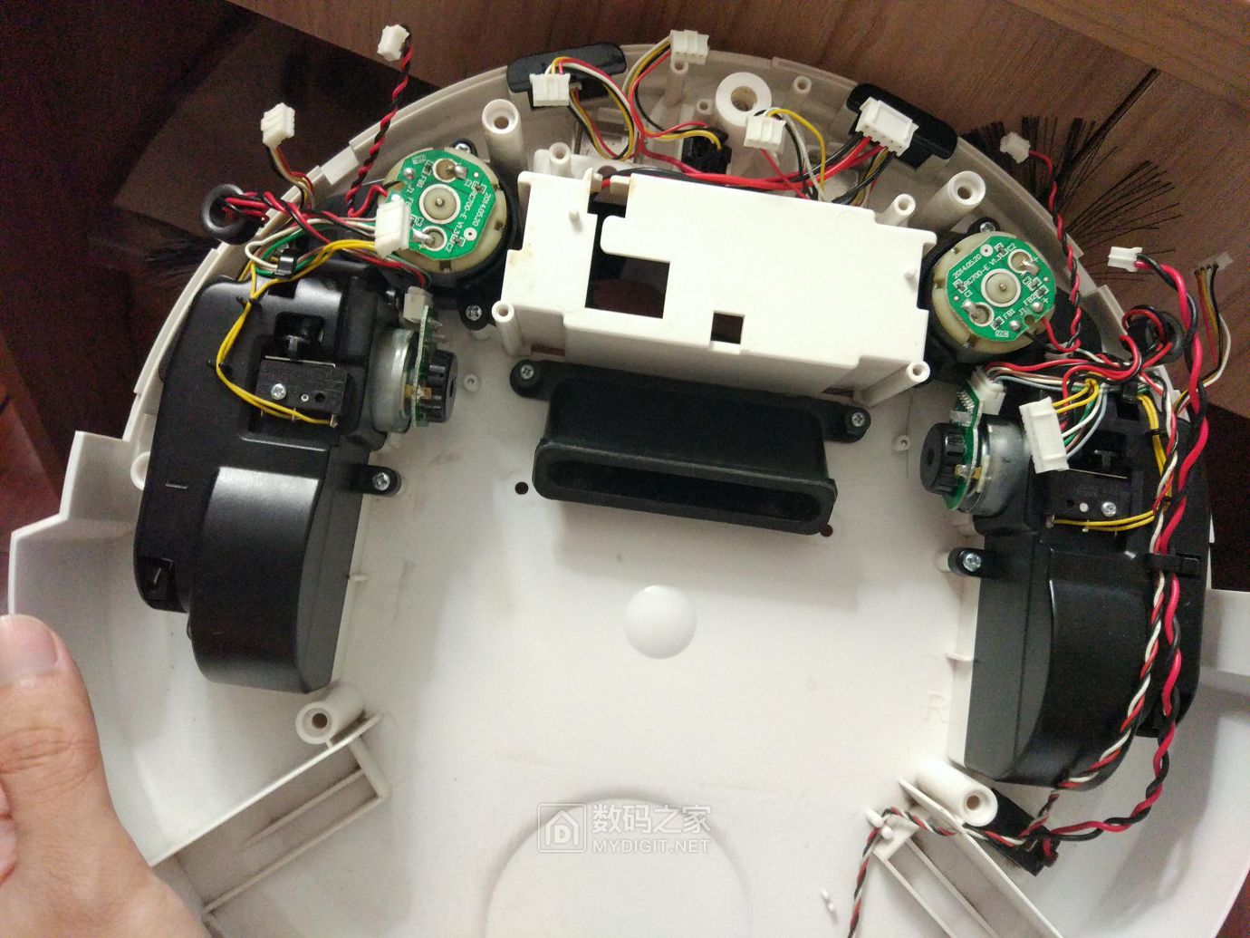

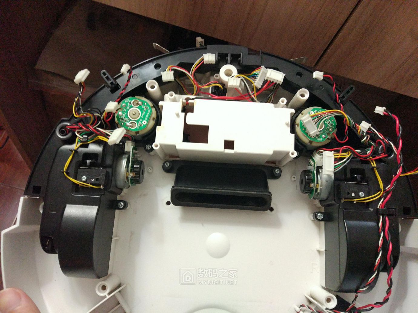

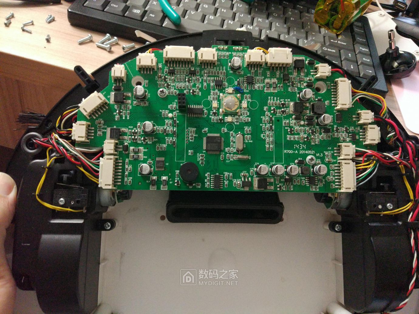

首先按照以下步骤彻底拆光机器

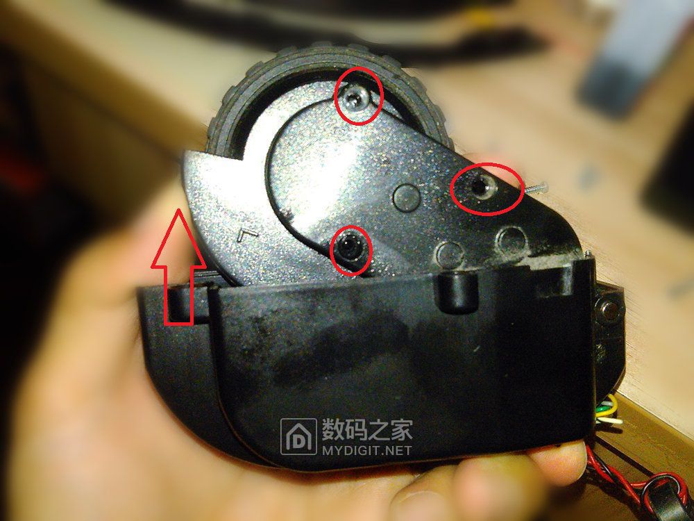

取出左侧车轮模块

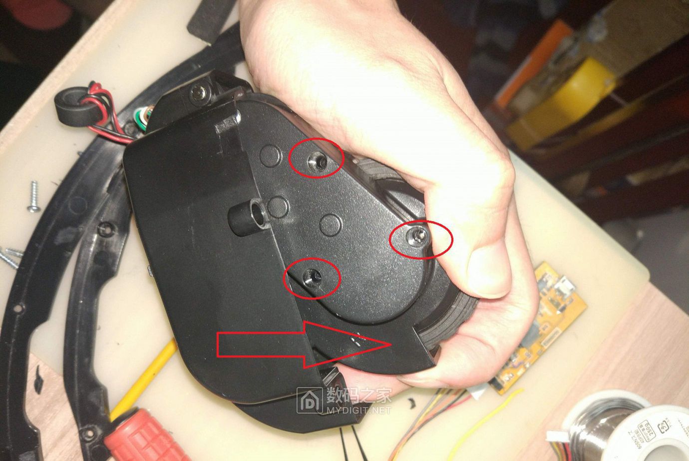

向外使劲掰开,并趁机拆除3个螺丝

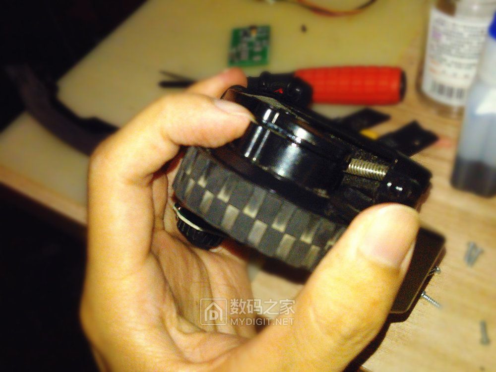

使劲掰一条缝

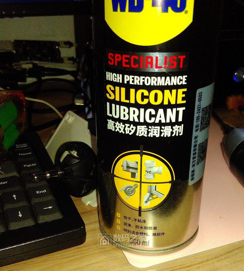

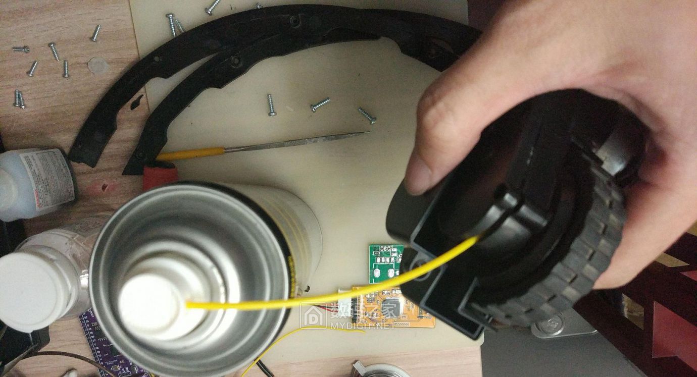

找一罐塑料润滑剂,对准缝隙插入,按下扳机死命输出
右侧也一样
润滑剂对准插入,疯狂输出
按照上面步骤,逆向操作原样装机
实测百分百解决拐弯异响

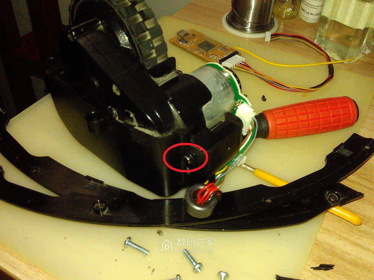

红圈处金属轴承,无法拆除,导致无法正常手段拆开齿轮箱,有没有人知道怎么拆?
