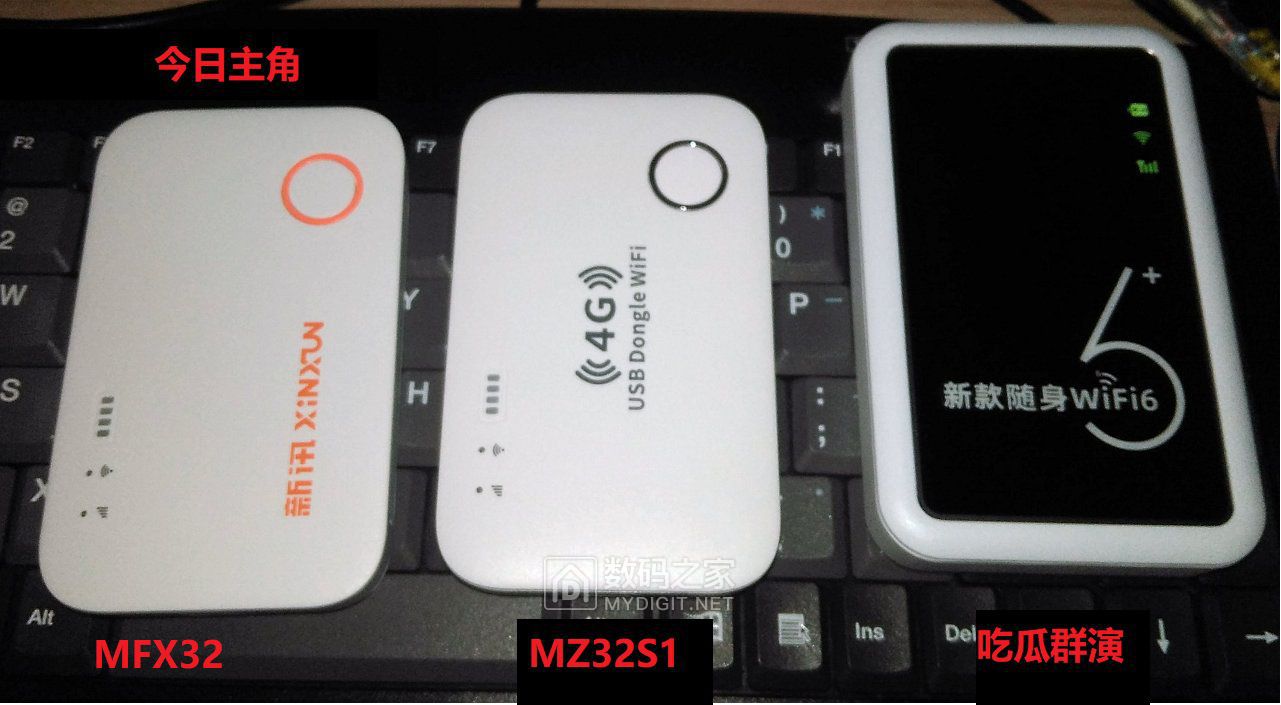

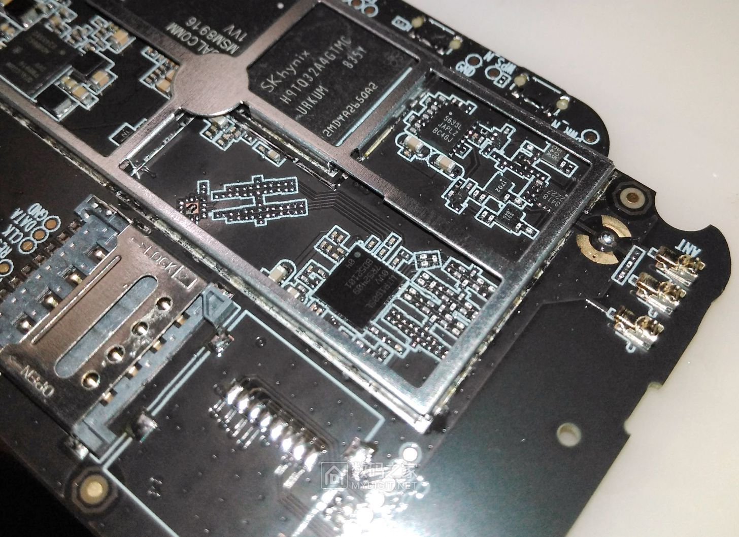

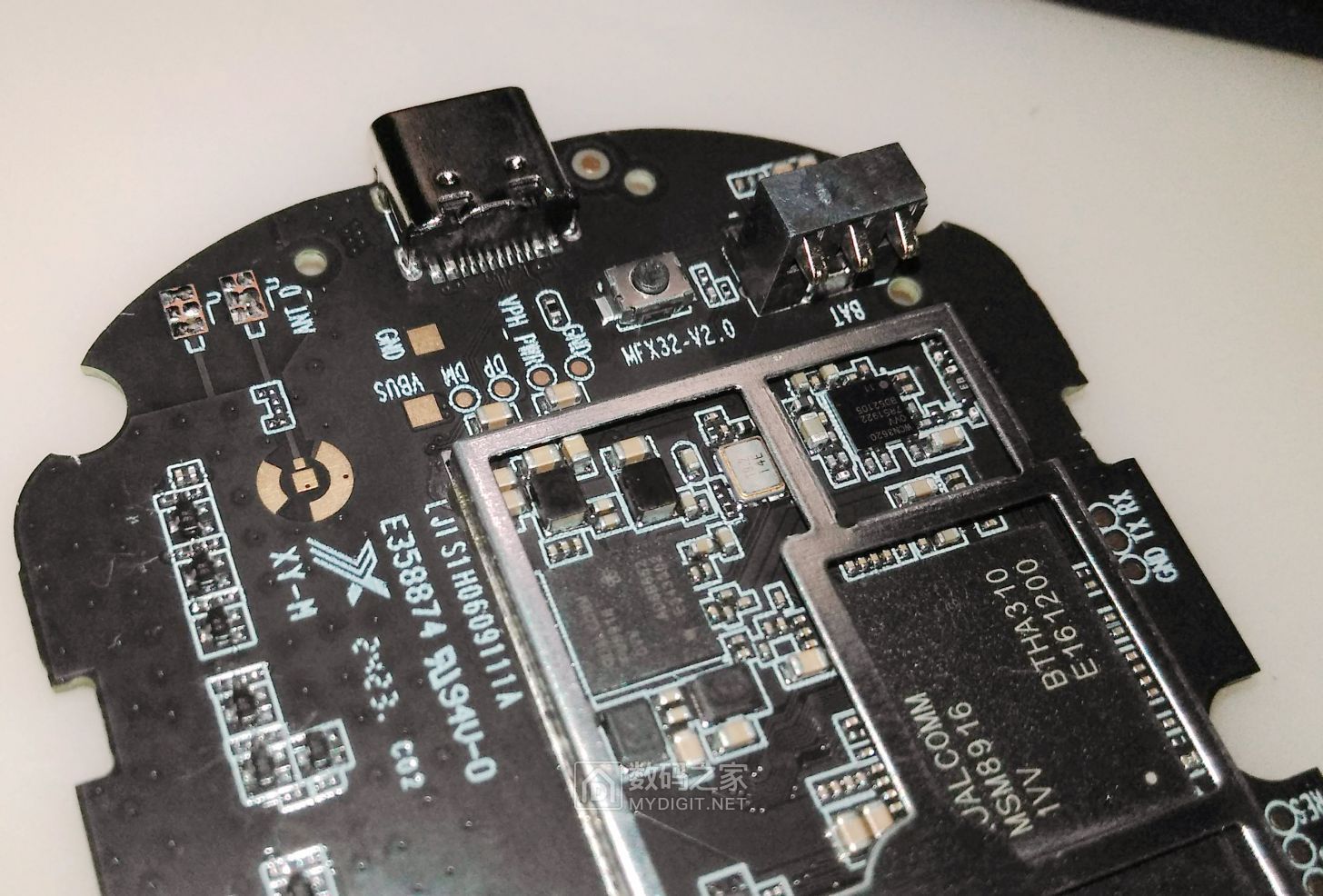

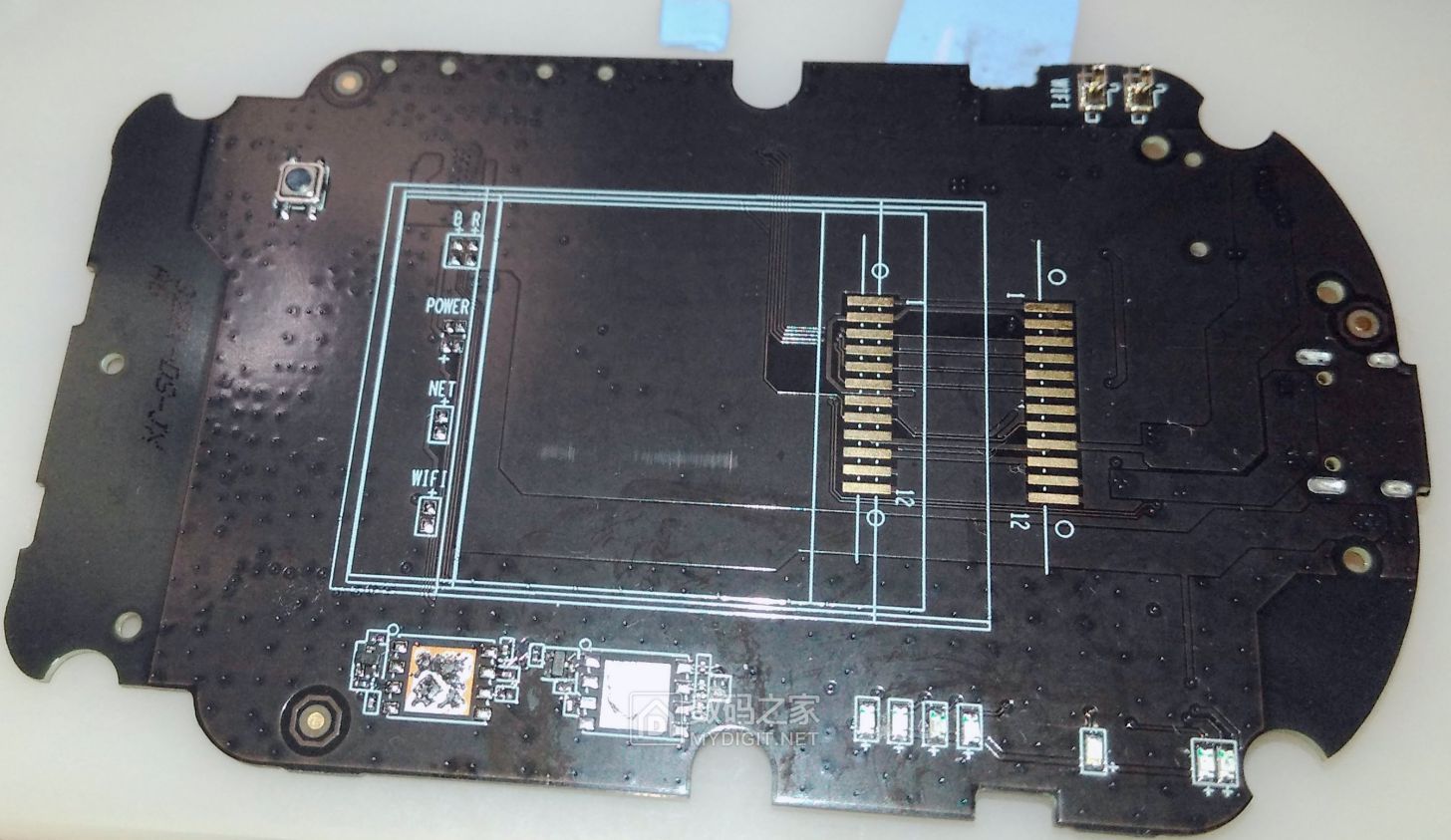

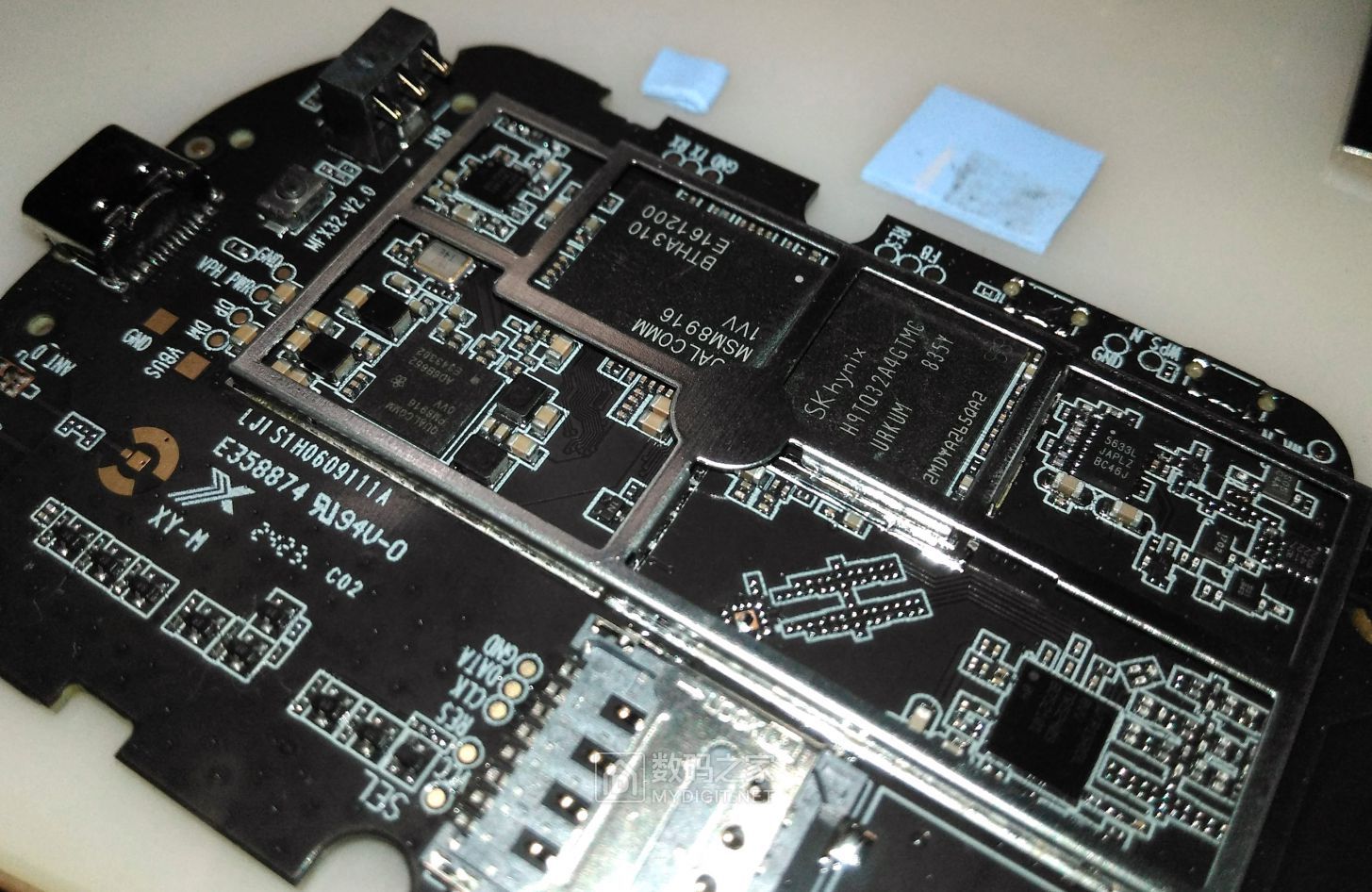

今天我们继续来拆解-->随身WIFI
版号:MFX32_v2.0
印刷品牌:__XIN__XUN__(新___讯)
机器背面印刷文字:WR800(这是商家随便写的,毫无意义,甚至完全不同的机器都一样)
购买日期:2024/7-8月
来自:并夕夕
买入价格:10元(可以三单价格5元,不建议玩花招,会封号)
芯片组:MSM8916+PM8916+WCN
4G天线:辣鸡单天线
固件:安卓固件,410开放平台,控都是浮云
自带流量:看都懒得看了
配置:EMMC 4G,DDR 512M,拆机芯片,寿命堪忧。
温馨提示:楼主手痒,机器拍照时某些部分可能已经被改造焊接过,不完全作为购买参考。

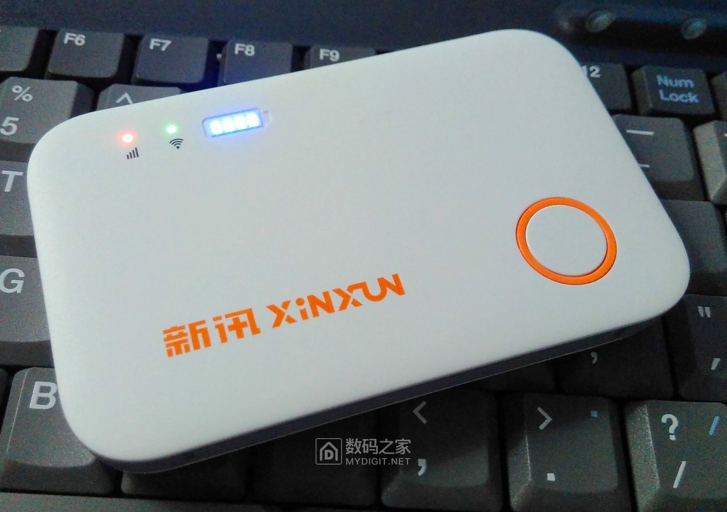

讯某经典机型拆开居然是410,410居然重现江湖,
LED厂家电阻用220欧,LED晚上当夜灯用,寿命活不过两个月,
PM8916线性充电,4.35V估计DTB改了能充4.2吧,
厂家都贴了个小纸条,禁止长期插电用网,
迟早元件都热掉下来,顺便电池鼓老大包,
什么?你们说没看到?

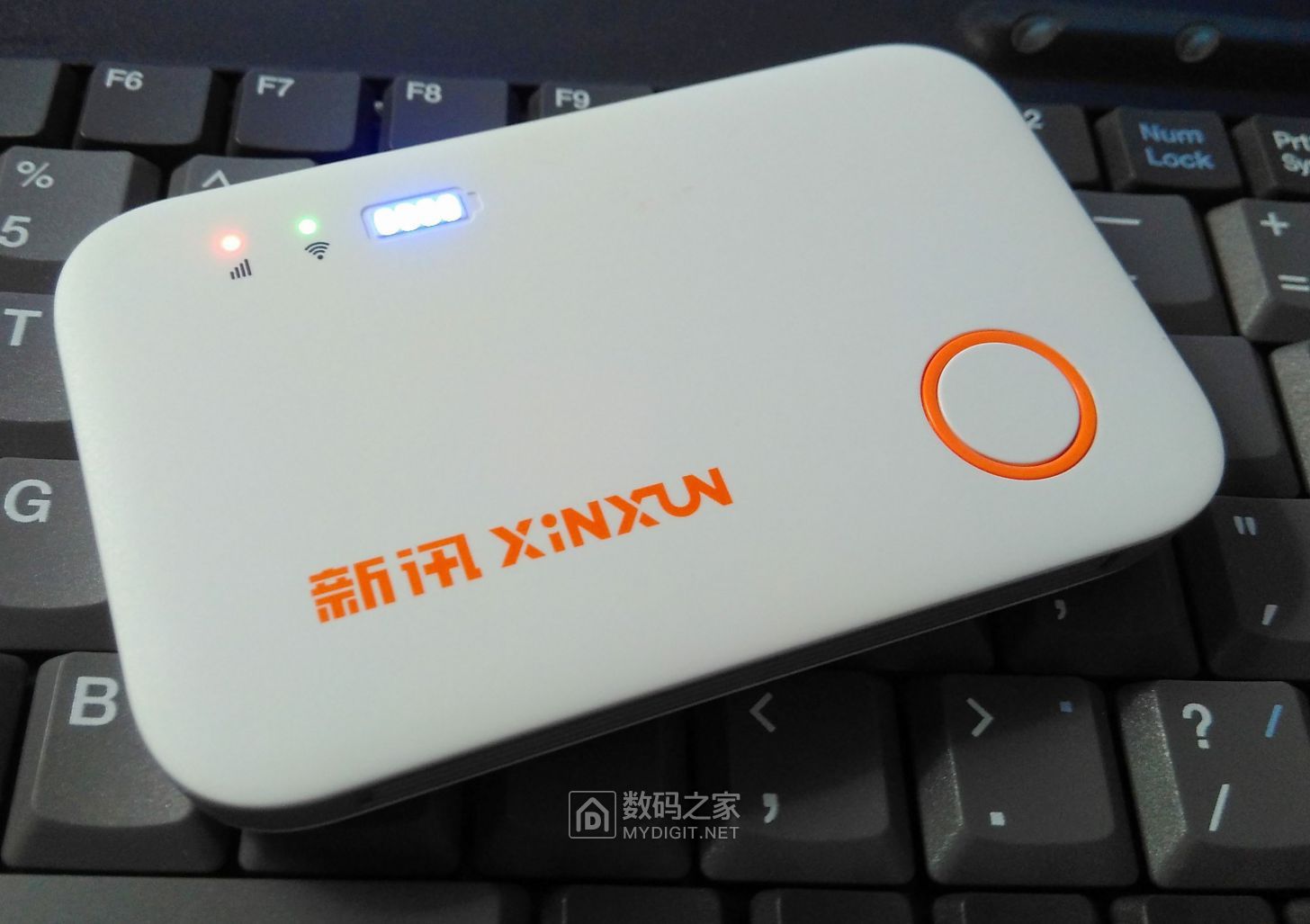

那就先抽屉里拿一台新的。
让我看看!
好了新的我们暂时先收起来,留着珍藏

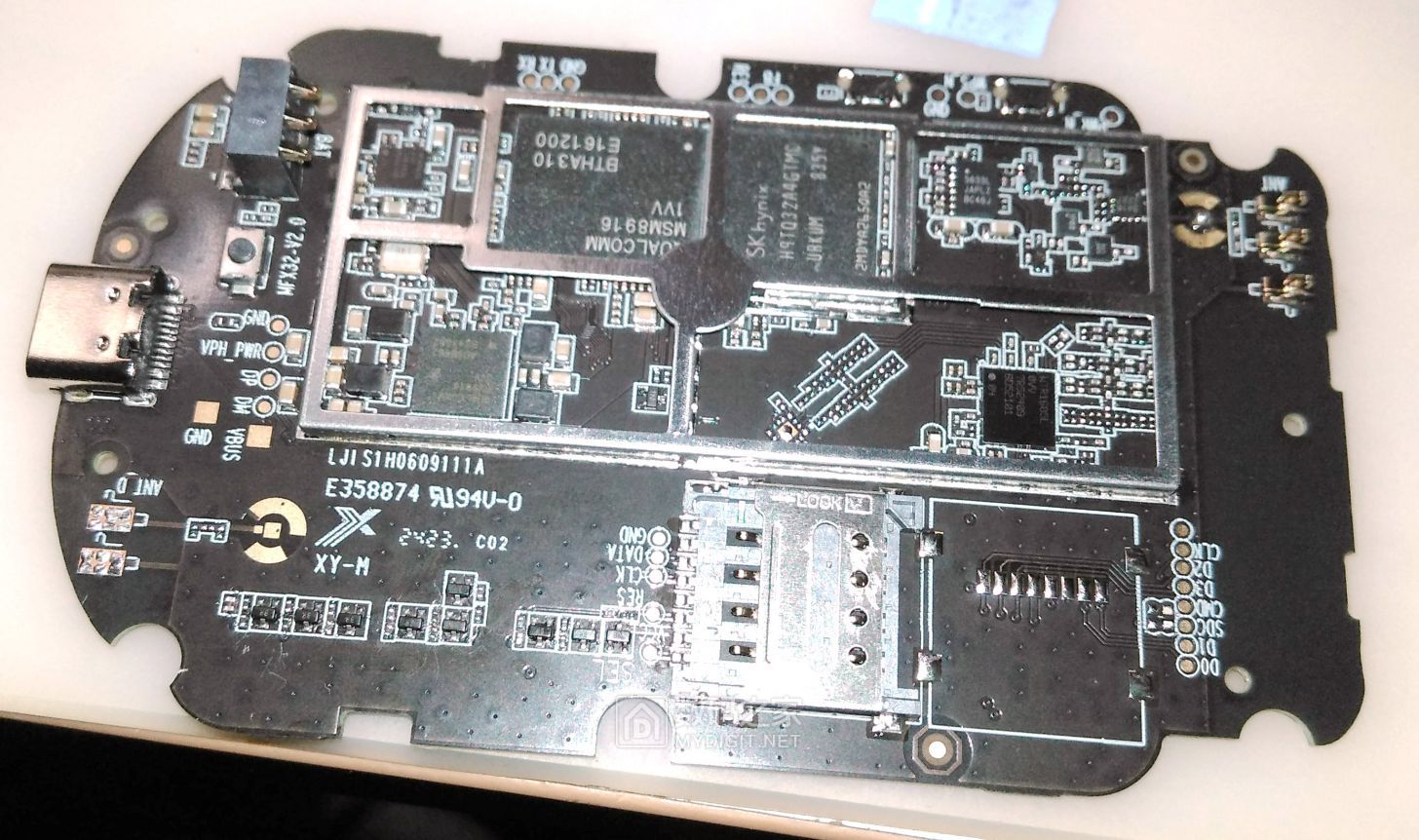

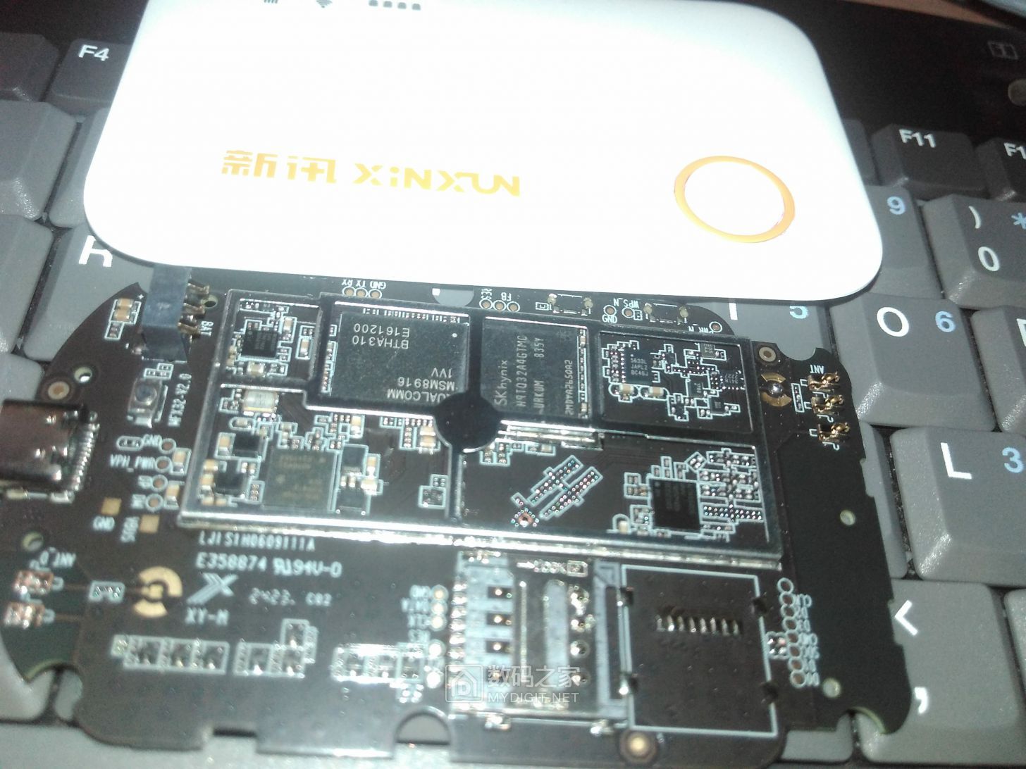

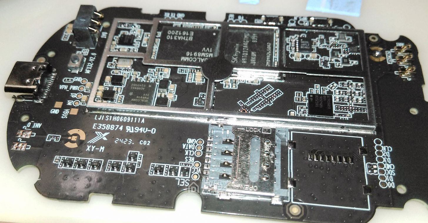

摸出来一个老戏骨,开拆
特别提示:本机除了msm8916是发热大户外,左下那个“PM8916”电源片发热也非常恐怖
需要自己贴个硅脂膏药!非常重要!
