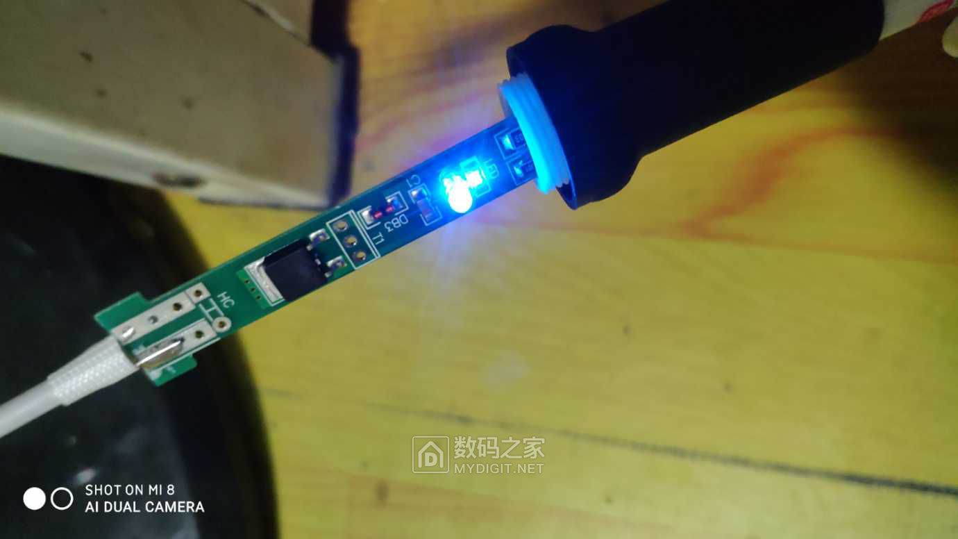

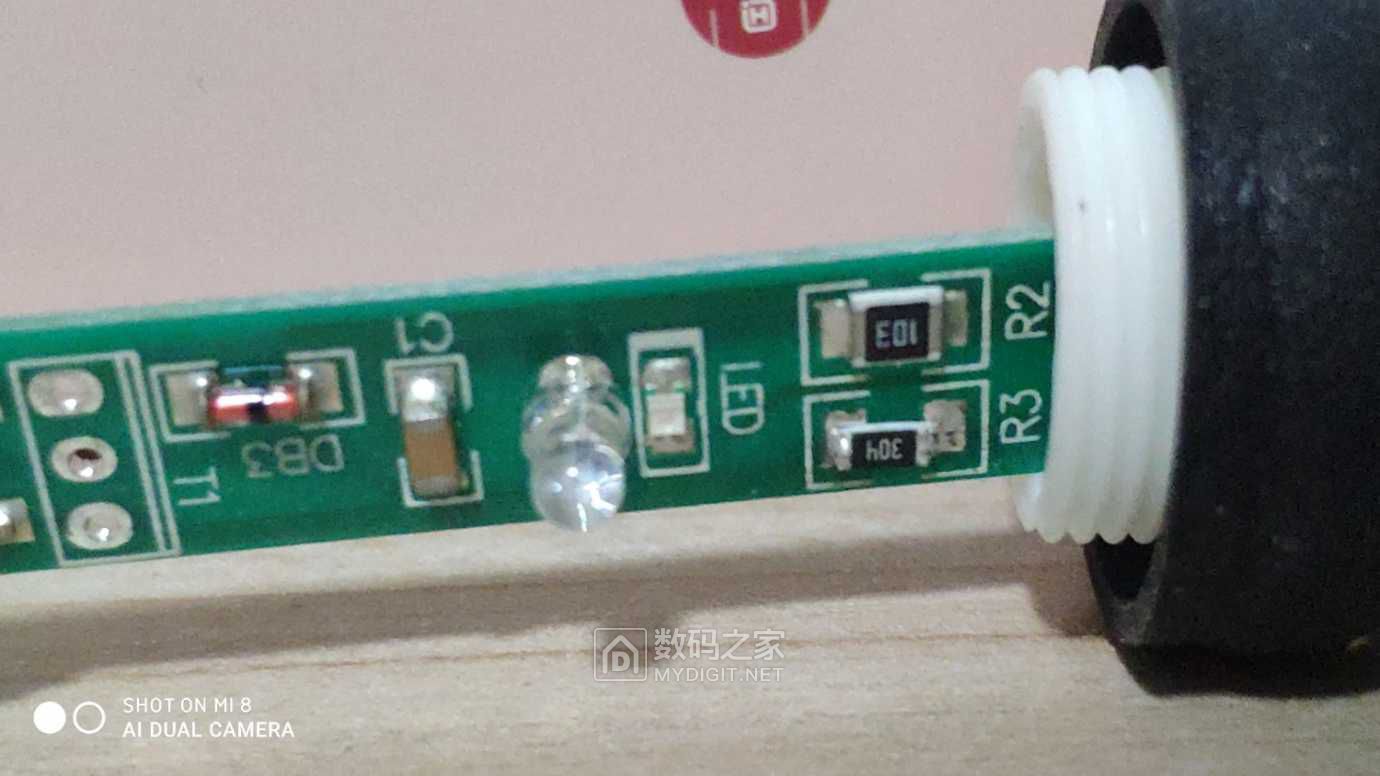

最近又可以9.9撸2把,昨天刚到货的拆开看了下 和你们的不太一样,现在的版本是原先空着的led位置焊了个草帽灯珠,不知道这样还需要不需要焊个二极管

音乐小麦 发表于 2021-5-18 12:54
如果正向一个led反向也有个那不需要了,最好上图看看
晚上回去拍下给你看看
前两天刚收到的新版本,原来是823电阻,重新焊接换成了304电阻(电阻上有明显焊油痕迹),并且再原来空的LED脚位上加了个草帽灯珠,草帽灯珠亮度明显高于LED贴片的,应该是有人灯珠坏了退货,华秋改过来了,这个版本的不需要再串M7二极管也不会烧灯珠了吧!

发表于 2021-5-18 20:14:15 来自手机浏览器 | 显示全部楼层
love-digit 发表于 2021-5-18 20:03
正反向了,两灯都灯的。不用再处理了。
M7 都买回来准备改了,拆开竟然是改版的不需要改了,谢谢哈!
