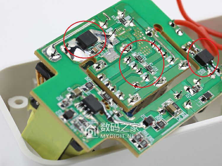

同步整流都不是,这单个二极管长时间能抗3.1A,充电识别芯片没有!整流桥看引脚封装就不是什么好货。

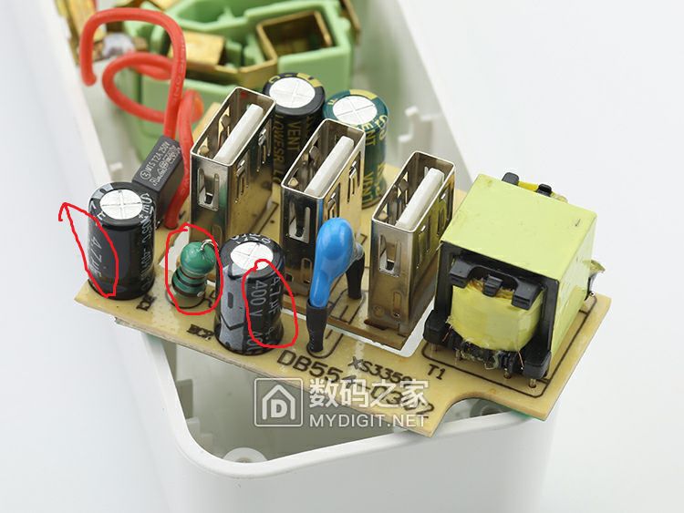

滤波电容牌子不知道,但就容量来说。你查一查粗粮是不是三个,10+6.8+6.8=23.6.这个山货才多大4.7X2=9.4,就是常识1W1UF都才一半。粗粮是磁芯电感,这个是小色环,成本和质量自己去判断。其它的图片上不能作为判断,不能妄言,不过从以上几点也可以知道其它元件是什么货色。
补充一点,你这个PWM是内置功率管的,粗粮的是外挂7A650V和5.8A700V两种版本。稳定性和功率和成本你说能比吗?

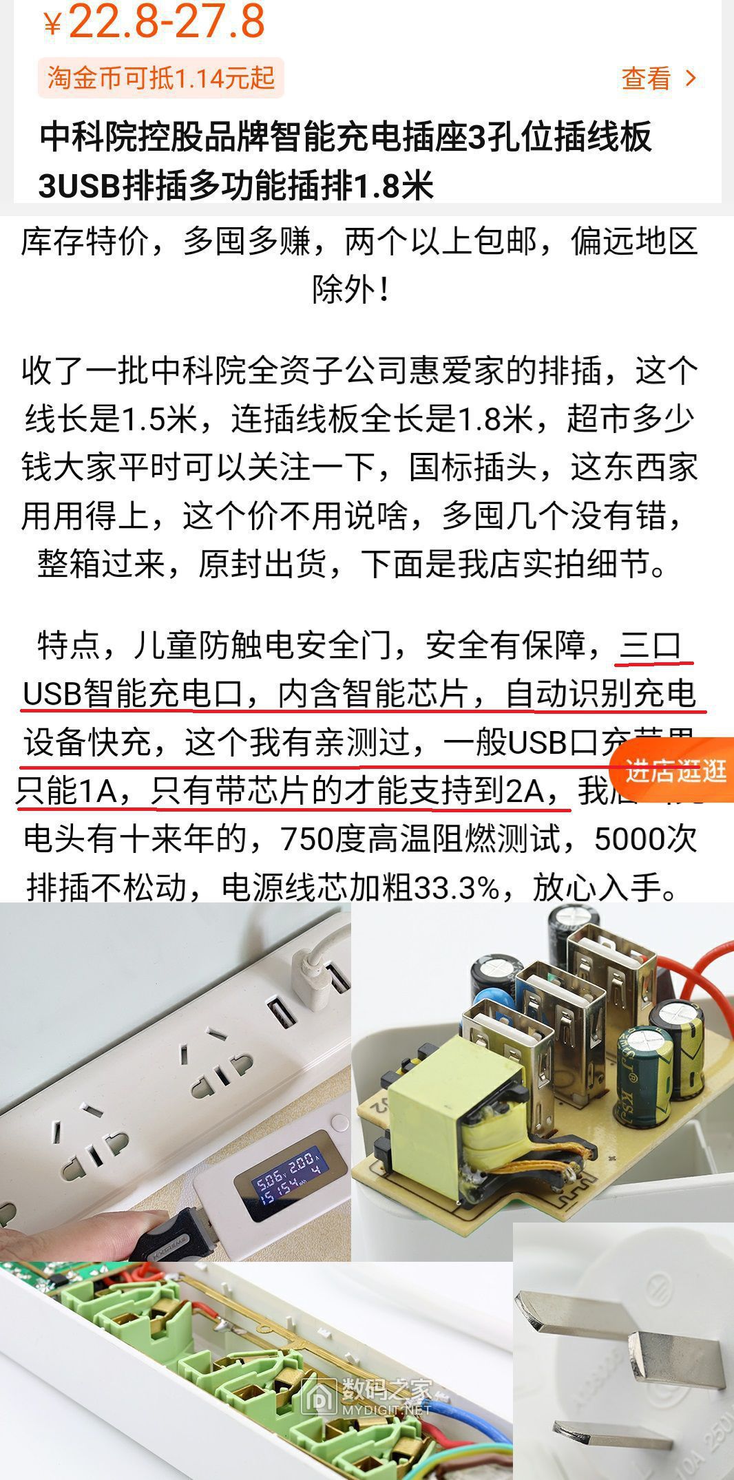

下图画红线的那几句话,不是睁眼说瞎话吗?自动识别芯片在哪里?
