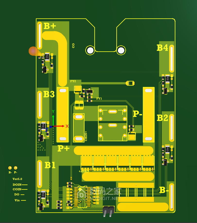

米沃奇保护板完结后紧接着就是牧田了
牧田的通用板体很小为了验证平衡充电指示灯采用了0201超小的发光二极管仅为验证(测试以通过可以忽略这个这个发光二极管了)。
小板太过于拥挤。

大板也即将竣工了。发个预览。

xnc数码 发表于 2024-5-13 09:18
电阻消耗平衡板,有没有效果
几十mA需要大电流换电感方案

hzfycn 发表于 2024-5-16 18:50
这是支持主动均衡吗,牧田款多少一块,想要2块
被动,需要理解参考米沃奇的帖子
