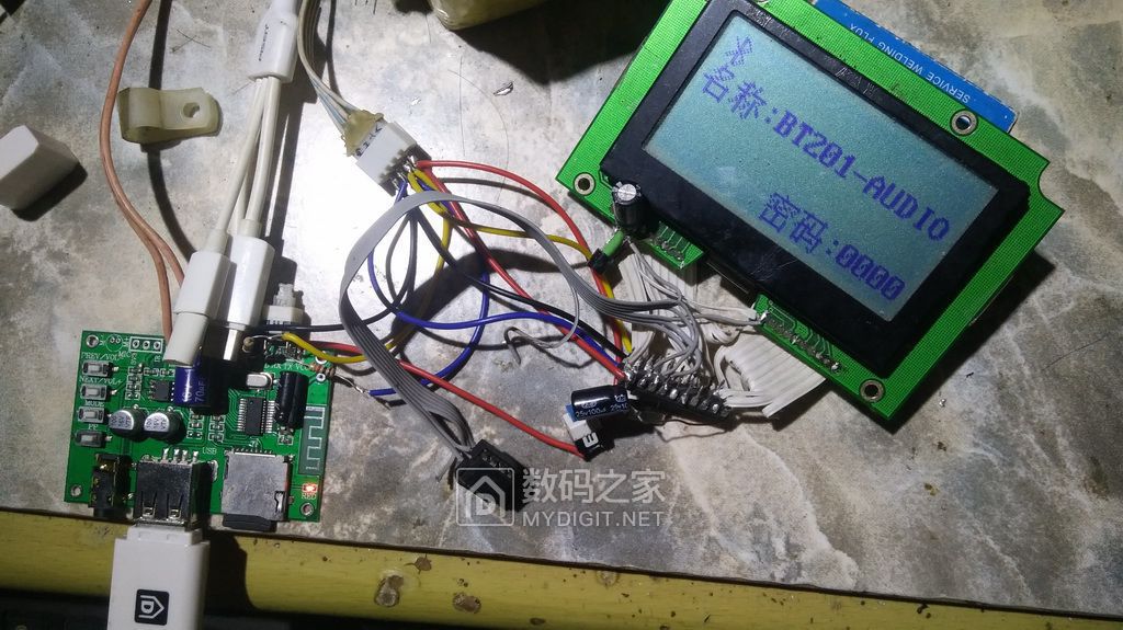

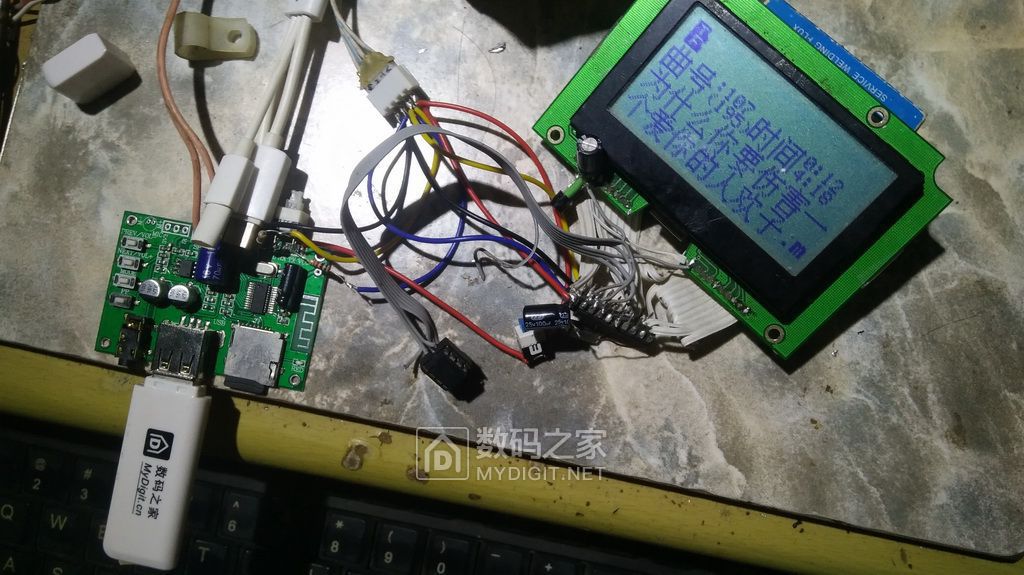

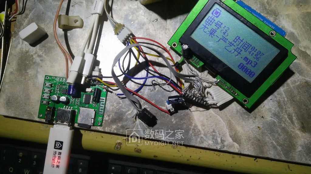

        一直对小功放机的蓝牙音频模块只能用按键控制,不能用单片机控制感到不方便。最近终于看到一款不到10元钱的,支持串口控制的蓝牙音频模块,买回来后,看说明知道支持串口输出播放U盘或TF卡的歌曲名,但输出编码格式是UNICODE的,找了很久,网上的字库都是GB2312的,需要转码,有的还是横向取模的,不适合用于LCD12864液晶屏。经过多方查找,找到一个支持输出UNICODE格式的字库生成软件,当然,它输出汉字的多少取决于字模点阵有多大,是不是常用字,像我取16x16的,感觉也就是GB2312中有的字。但字库占用的空间不大,用个EN25T80就装得下。

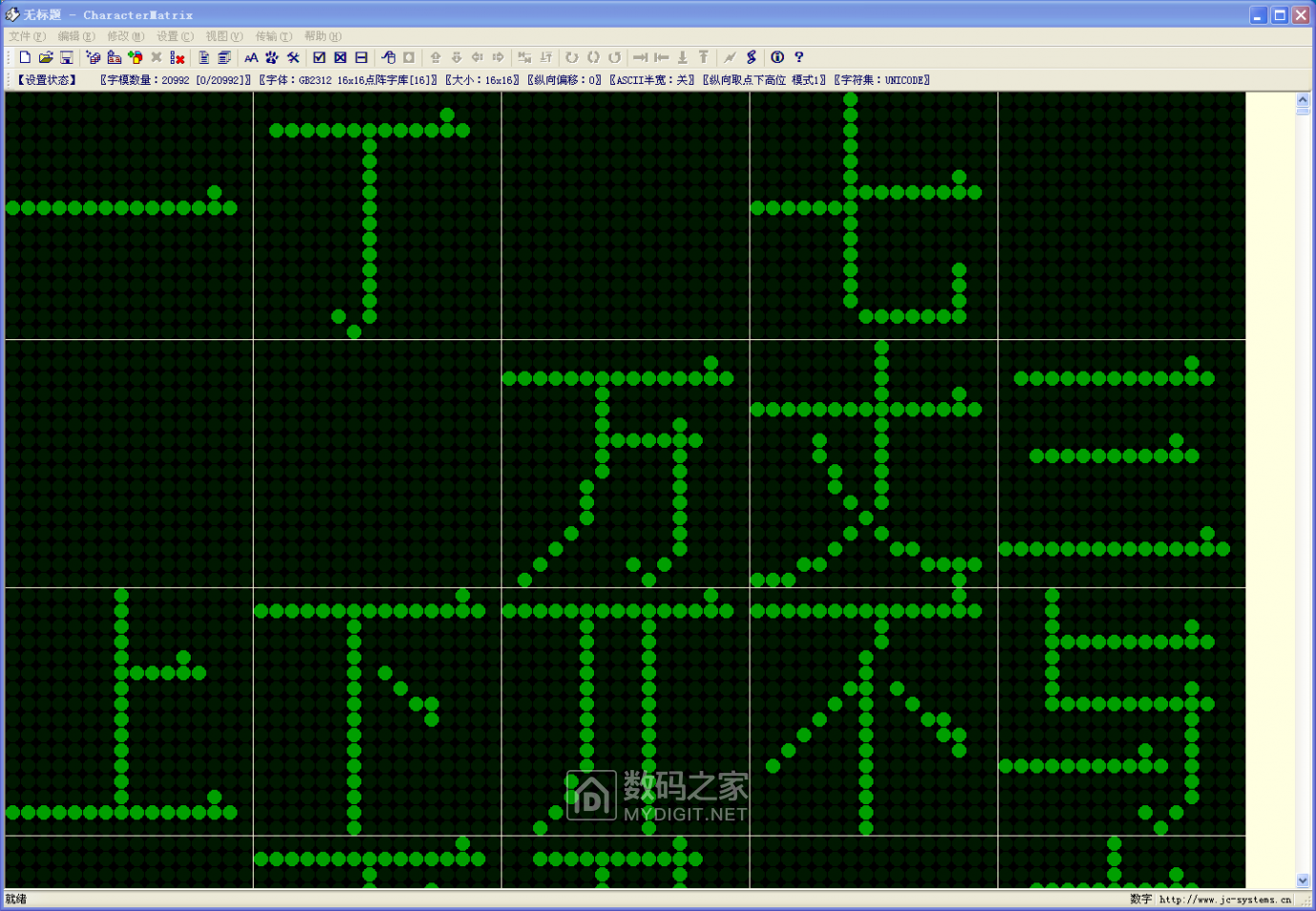

这个是取模软件(这个是别人注册后分享出来的,下载地址为:http://crxza.198424.com/charactermatrix.zip),在16x16点阵下是这个样子的,空白的位置是用0表示的,也就是读这个位置会显示空白。取模方式纵向取模,高位在下,纵向排列。和NOKIA5110屏,主控是st7567的各类点阵屏(如12864屏)是相同的

 楼主| 发表于 2021-10-19 21:41:34 来自手机浏览器 | 显示全部楼层
hefanghua 发表于 2021-10-17 14:13
蓝牙音频模块方便推荐下?另外,论坛有做字库的精华贴。
芯片是杰理的AC6902,清月电子二次开发的BT201,但是不要在它哪卖,贵,有几家在卖和它一样子的。字库他们都是用GB2312编码的,现在网页和这个蓝牙模块,用的是UNICODE编码,这两者之间还要有一个转码的数组,好几百K大呢。
