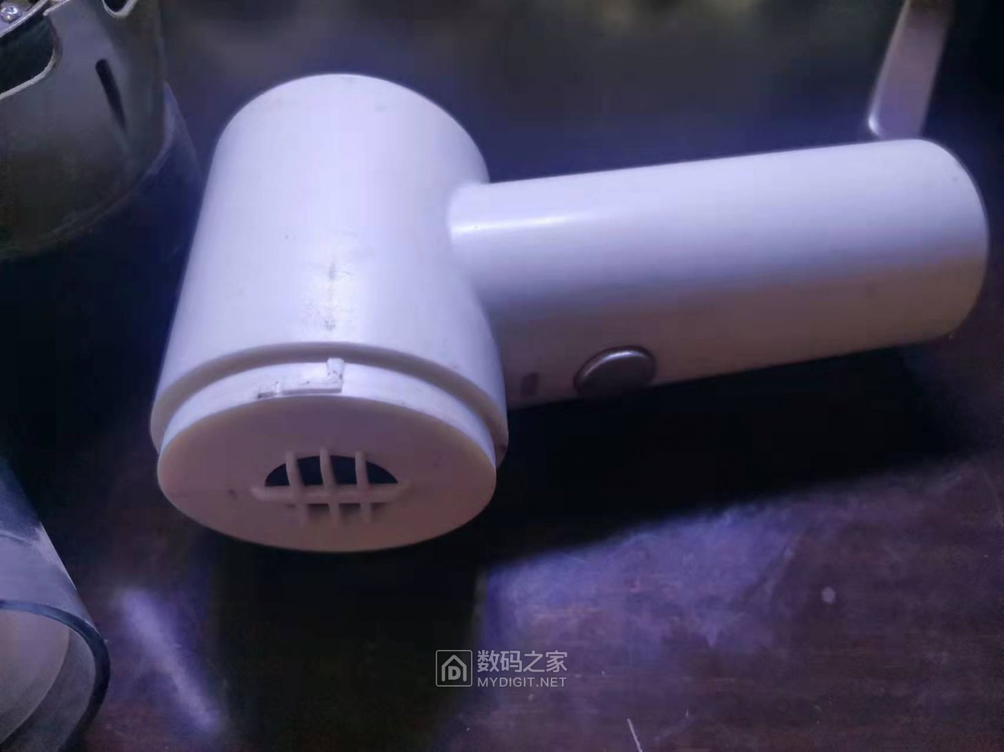

上次看到有坛友改了手持式吸尘器,刚好手里也有个差不多的,就买了个不带驱动的无刷电机回来 8.mp4 (2.96 MB, 下载次数: 0)
9.mp4 (2.95 MB, 下载次数: 0)
10.mp4 (2.04 MB, 下载次数: 0)
改造的主角和同样海鲜市场的无刷电机带驱动板
海鲜市场10元买的,用了两年多,偶尔吸个桌子啥的

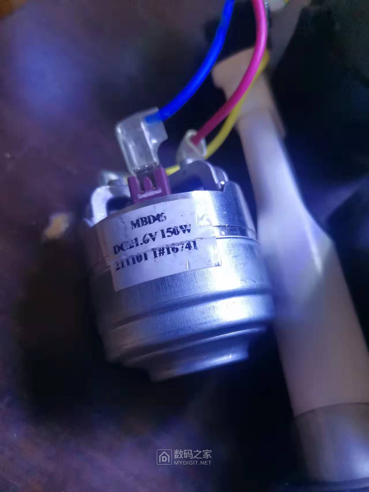

上次淘宝推荐的无刷电机,不带驱动板
上次淘宝推荐的无刷电机,不带驱动板

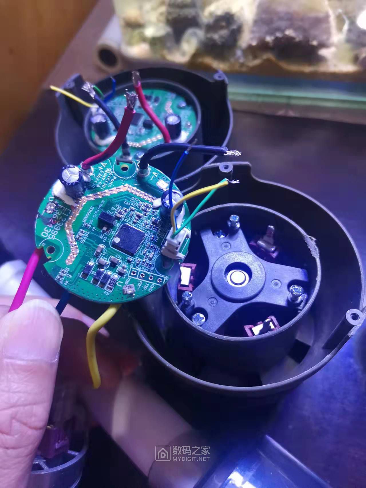

同样海鲜市场10元一个购买的无刷电机和驱动板,只是尺寸大了装不了,准备拆驱动板该造后使用 ...

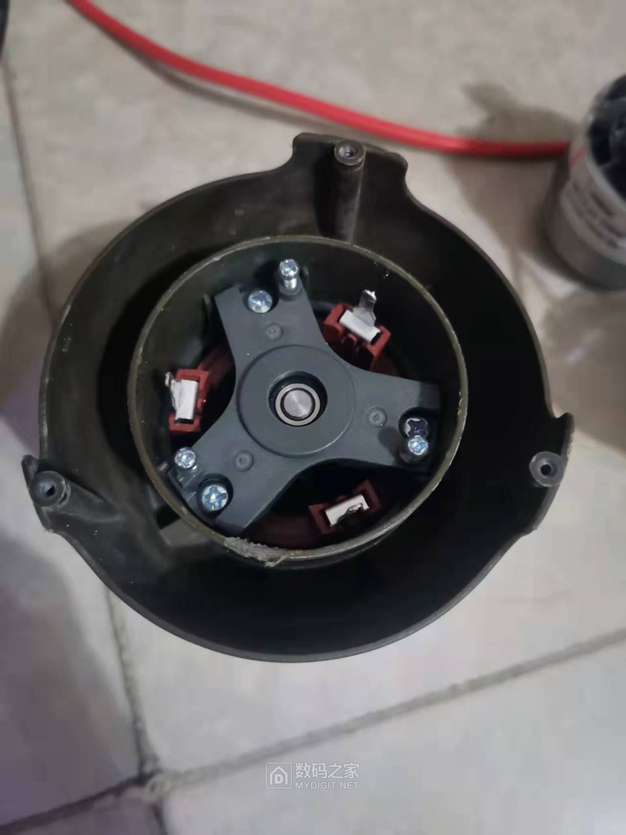

拆掉驱动板的无刷电机
拆掉驱动板的无刷电机

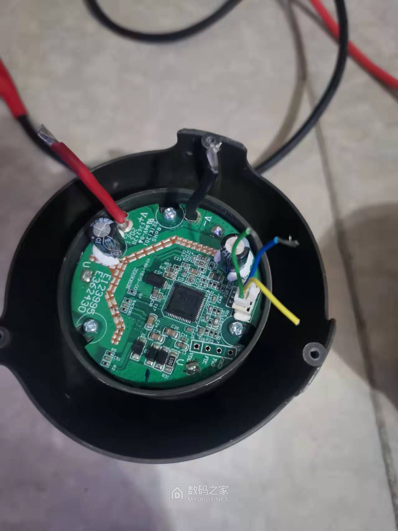

拆下驱动板,安装到淘宝买的无刷电机上,研究了半天,是带单片机的专用驱动芯片,还以为要改程序,差点放弃 ...

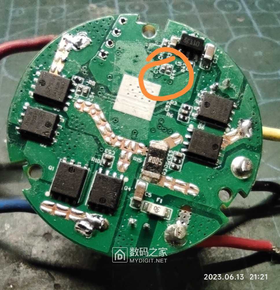

然后又去海鲜市场买了两个带驱动板的吸尘器无刷电机,准备用这个主板驱动淘宝买的小电机,改了电压取样电阻,准备用3节动力锂电池驱动,明天开始正式装机测试吸力
 楼主| 发表于 2023-6-17 09:51:28 来自手机浏览器 | 显示全部楼层
就这颗电阻,你要低电压就把它改大
