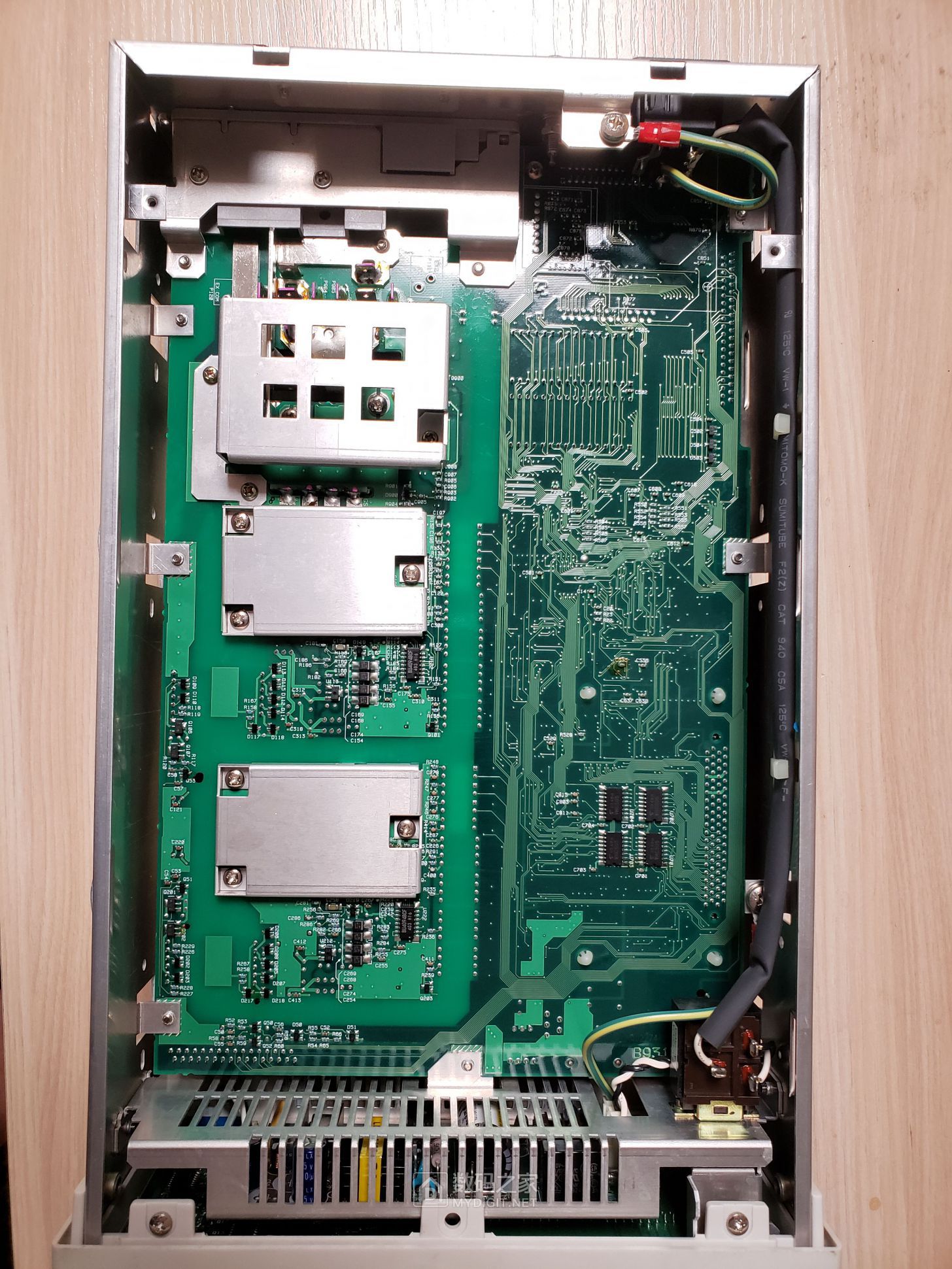

发表于 2024-8-8 22:00:39 | 显示全部楼层 |阅读模式

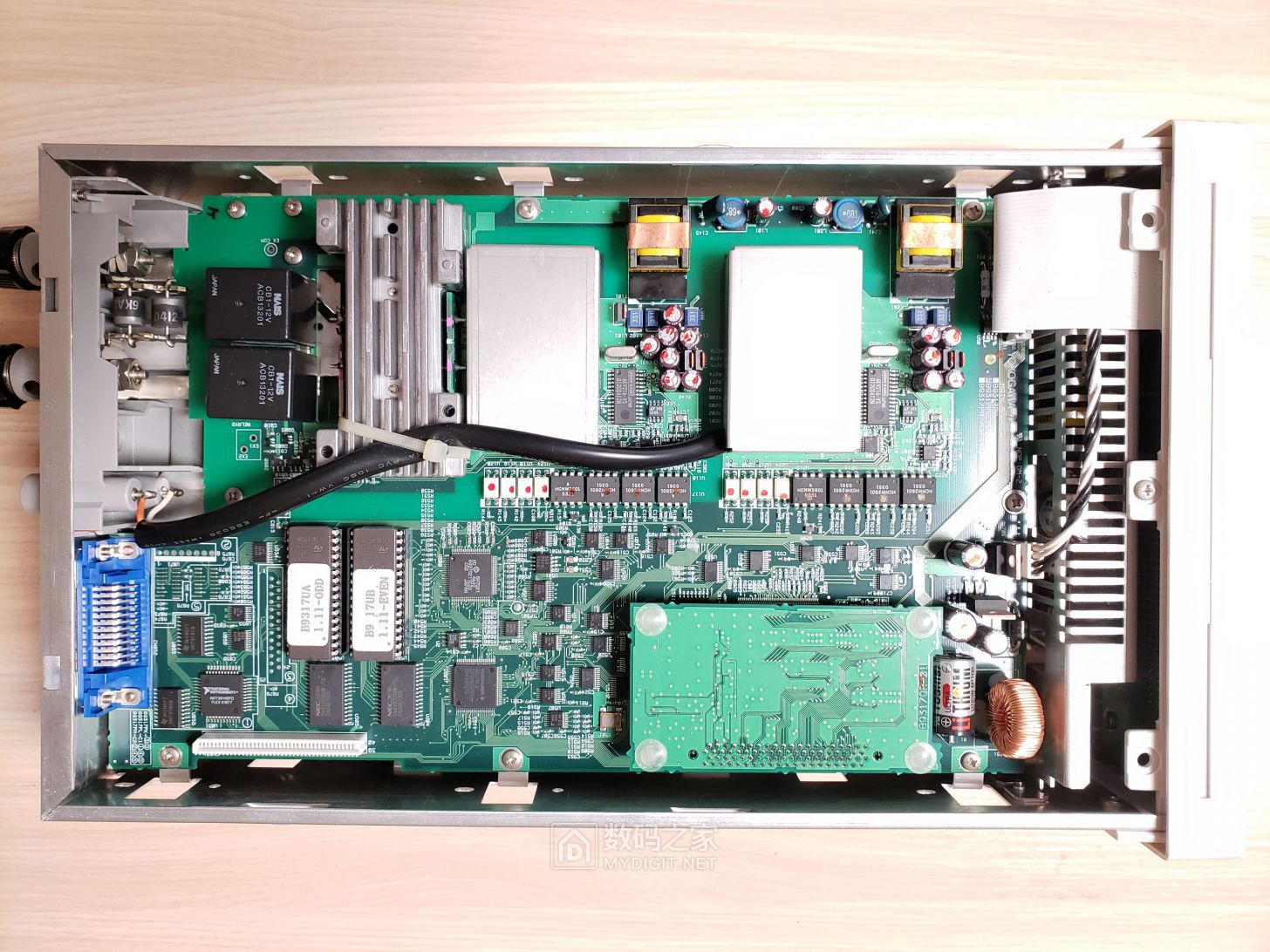

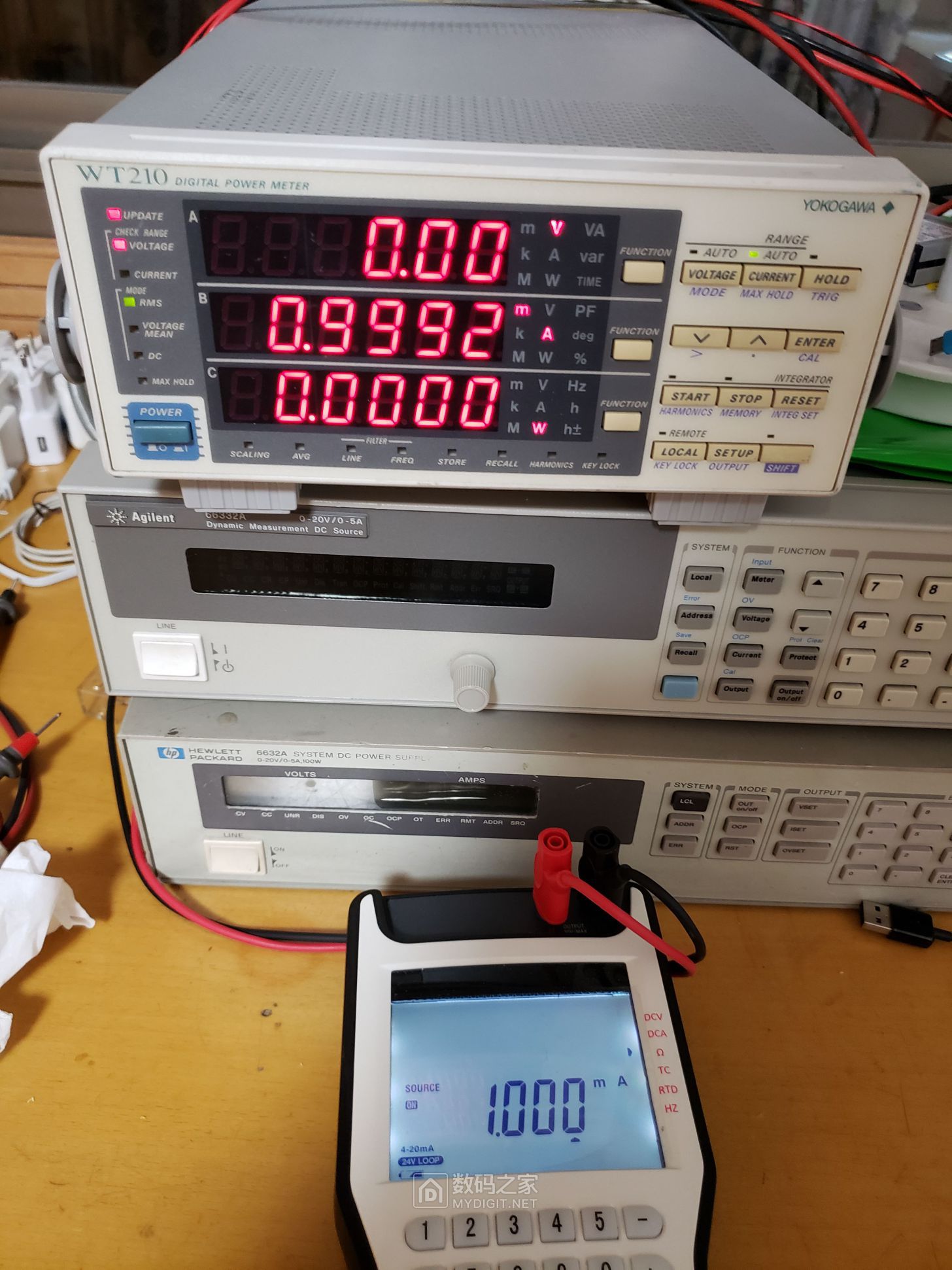

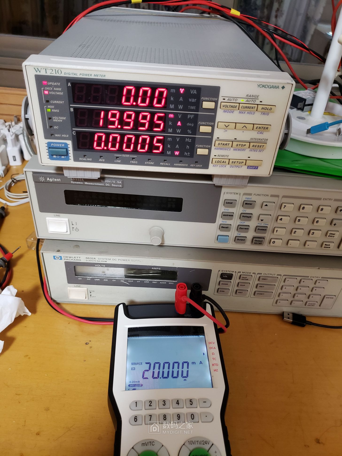

WT210是个非常好的功耗测试设备,最小电流量程5mA,最大电流量程 20A (60A峰值),可以测试交流,也可以测试直流,因为内部取样不是互感器,而是2个shunt取样电阻,分别是6毫欧和500毫欧, 是测试电器待机功耗和电网参数的利器,电源行业测试的金标准
我这个表原配谐波选件,可以输出电压电流波形,可以测试1到50次谐波,带有GPIB接口

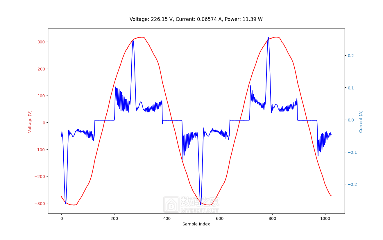

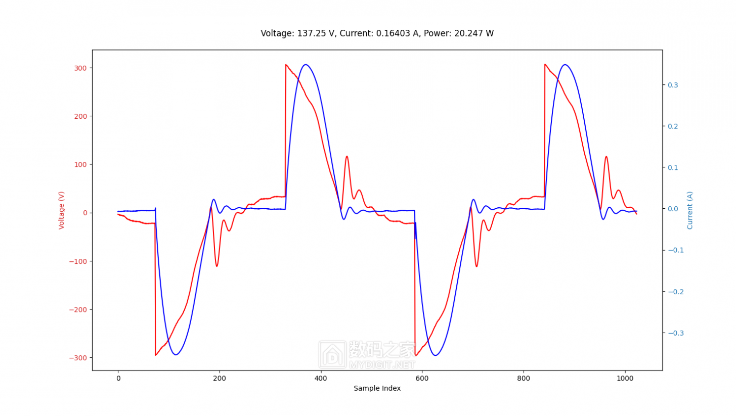

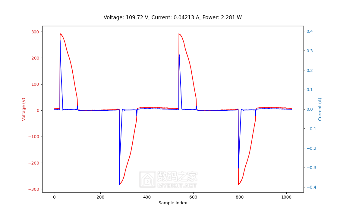

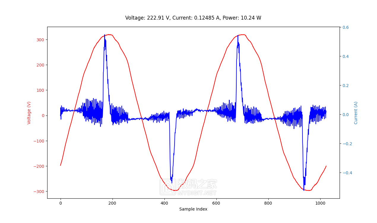

以下是功率计测试的波形

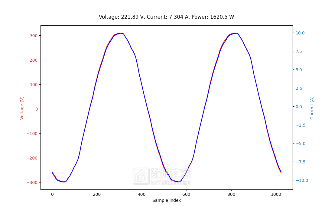

1600w电吹风满功率,可以看出电源和电流曲线几乎重合,几乎阻性负载。
1600w电吹风
1600w电吹风
我给美的电风扇加了一个自制的可控硅调速,波形被切割,
美的风扇加可控硅调速
美的风扇加可控硅调速

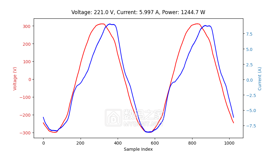

老富士通定频空调,工作在1250w
富士通定频空调工作
富士通定频空调工作

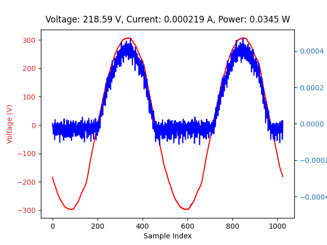

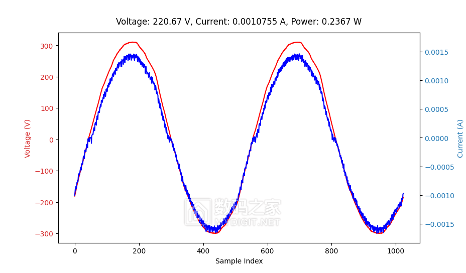

富士通空调压缩机停转时候的待机功耗
富士通定频空调待机
富士通定频空调待机

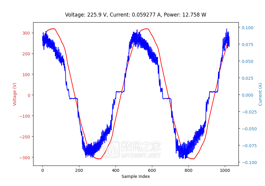

韩国商场买的三星LED灯泡,中国oem的。波形非常漂亮,感觉有功率因素补偿。
三星led灯泡
三星led灯泡
毕竟普通的LED灯泡是这样的波形
可调光ed射灯
可调光ed射灯
可调光ed射灯

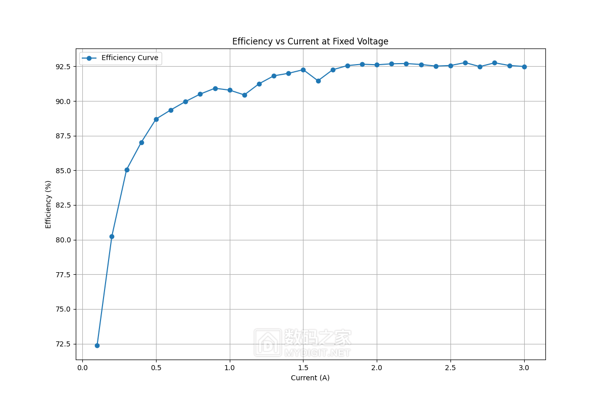

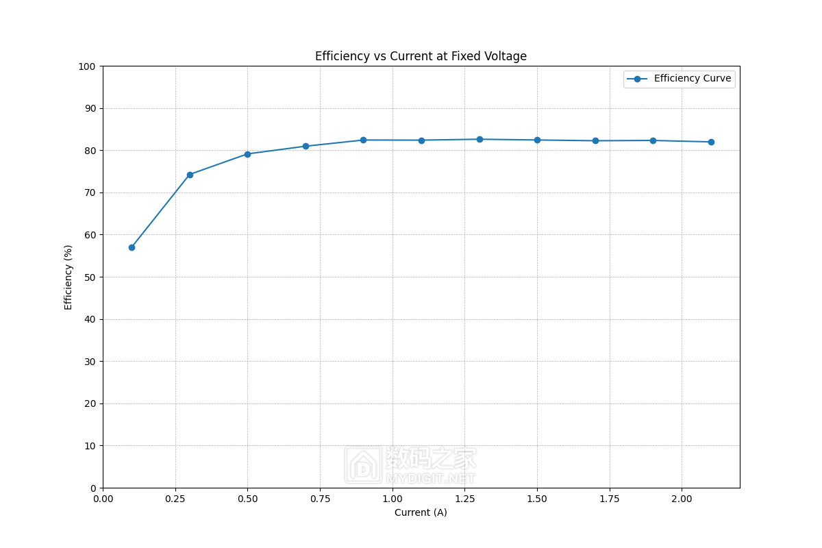

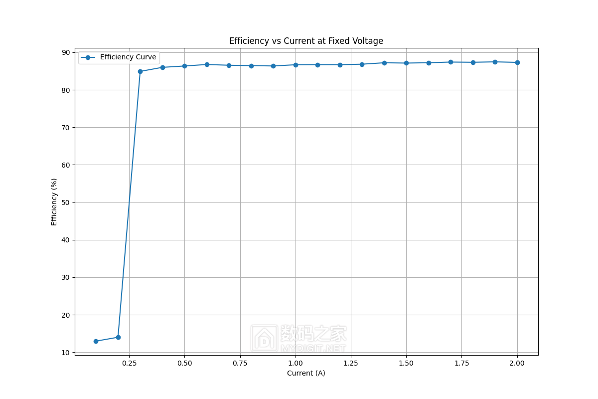

我给hp系统电源 66332A,以及这个横河wt210 编了python程序,让两个仪器连接起来自动测试一些电源的效率
以下是note 9 三星充电器在不同负载下的效率, 5v输出,没使用诱骗
以下是兄弟标签打印机电源在不同负载下的效率, 12v输出
以下是酷泰科超薄饼干氮化镓充电器在不同负载电流下的效率,这个曲线我测试的是12v诱骗输出。氮化镓真不错

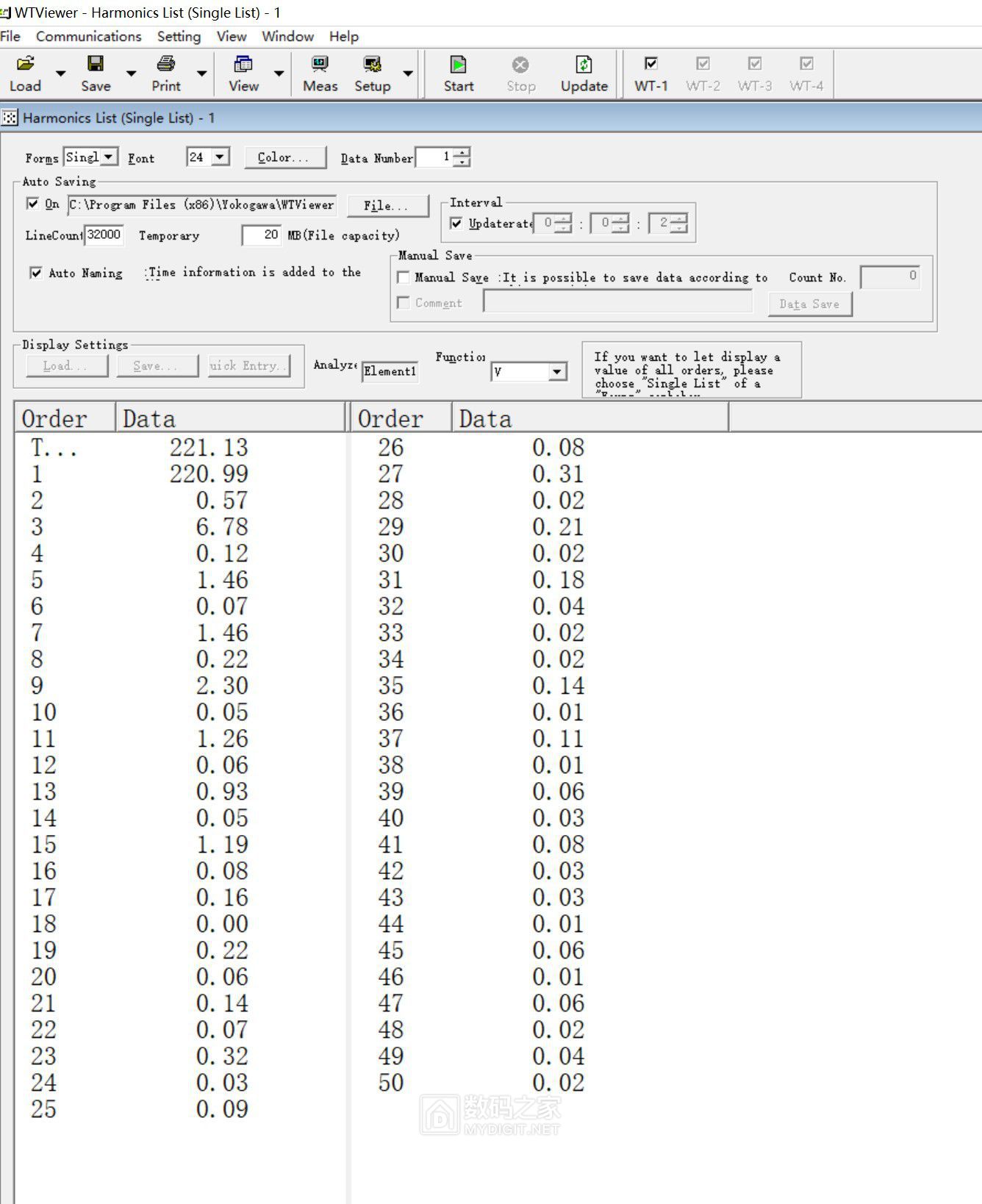

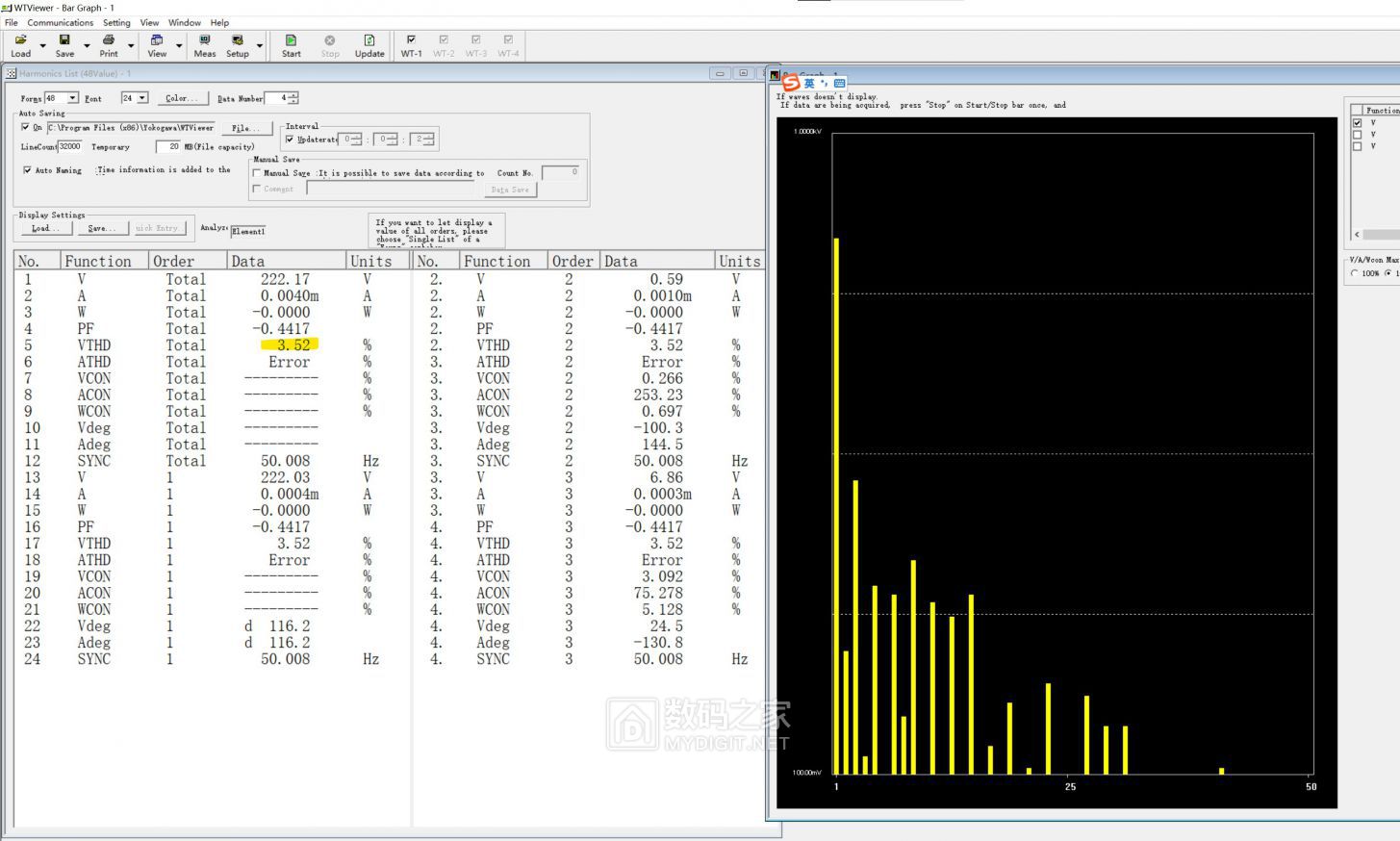

上谐波实测值了,家里市电的谐波在3.5%左右,不小,但合格。
国内标准:GB/T14549-1993中规定,公用电网谐波电压(相电压)限值为380V (220V),电网电压总THDv为5%,各次谐波电压含有率奇次为4%,偶次为2%。 由以上标准看来,一般单次电压畸变率在3%~6%的范围,总电压畸变率在5%~8%的范围内是可以接受的
连上电脑看看, 1到50次谐波都出来了

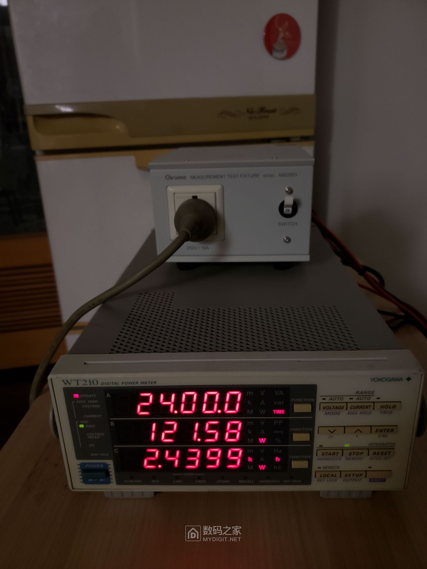

到了喜闻乐见的low tech 测量项目,看看家里服役了20多年的夏普老冰箱一天的耗电,做好积分24小时设置,时间一到自动停止计量,居然耗电2.4度一天,这样一个月将近 72度,快赶上一台变频空调的月耗电量了。

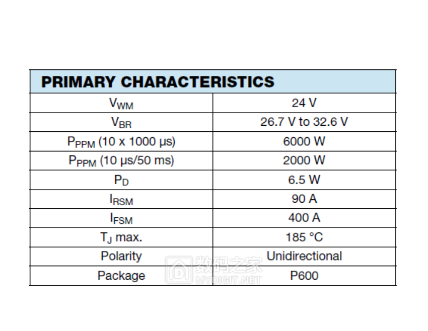

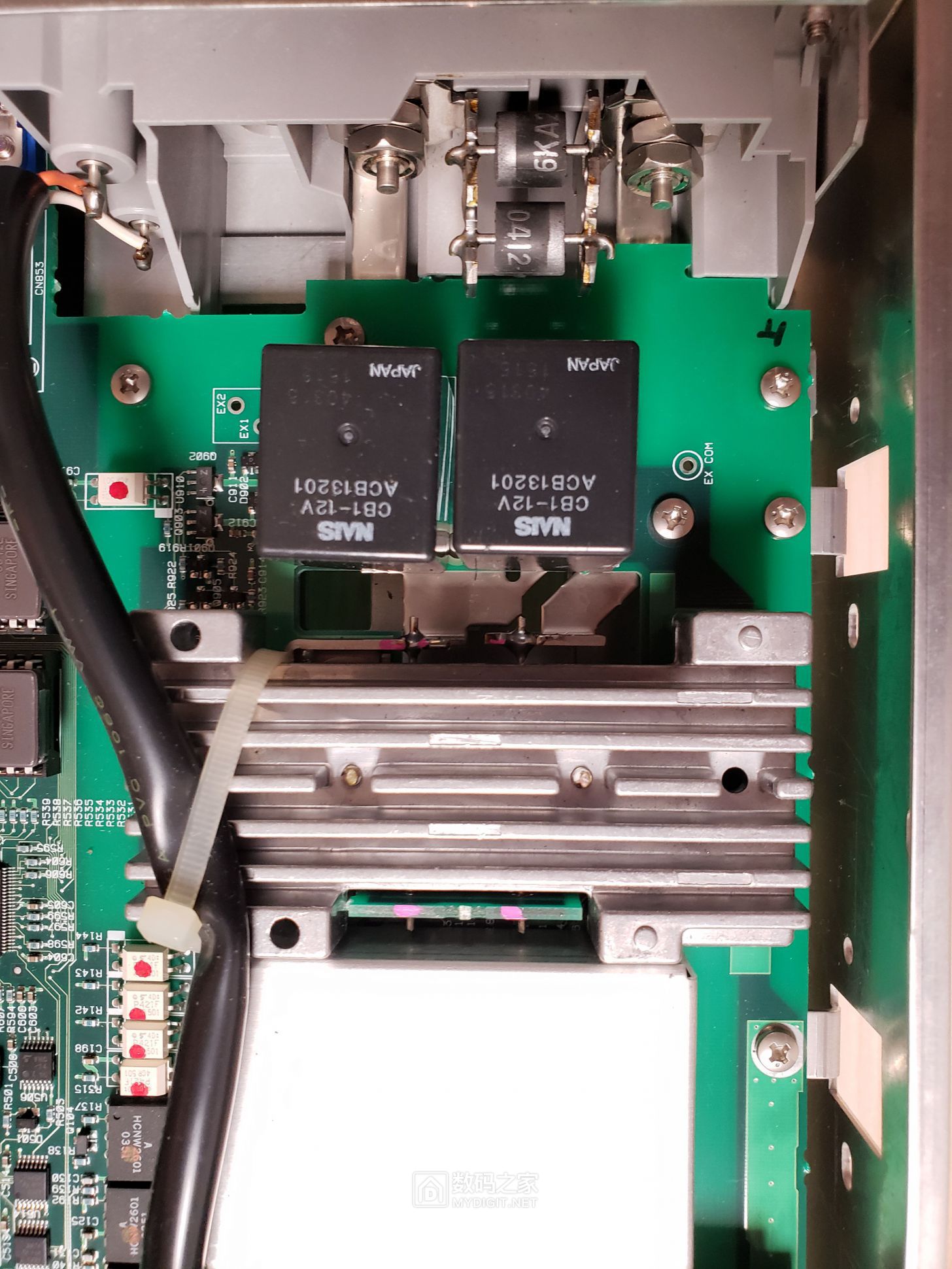

yylvls 发表于 2024-8-9 09:08
做工真是很好,特别是那两颗二极管的焊接,赏心悦目。
这两个二极管是TVS 过载保护管,用来保护宝贵的取样电阻的,瞬间过载能承受6000W,瞬间电流可以过载400A

sdaviy 发表于 2024-8-9 08:23
波形是连电脑测出来的啊?
这比功率插座好多了
原本这个电流电压曲线可以通过横河自己的WTviewer软件读,但我是安捷伦的 GPIB 适配器,不是NI的设备,软件无法读取曲线,不得以自己分析了这个设备的waveform 输出的数据格式,走了不少弯路,最后才穷举出数据前7位是头,最后一位是尾,中间是是4位的IEEE格式浮点数,前1024个数据是电压,后1024个数据是电流, 于是用python自己写了一个程序,把数据直接转换成曲线了。

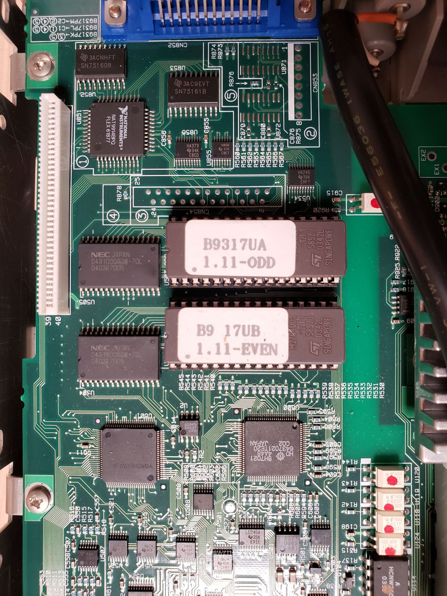

楼主, WT210 和电脑连接是用GPIB 还是 RS232?
你看那拆解,用的是gpib 488.2 通讯

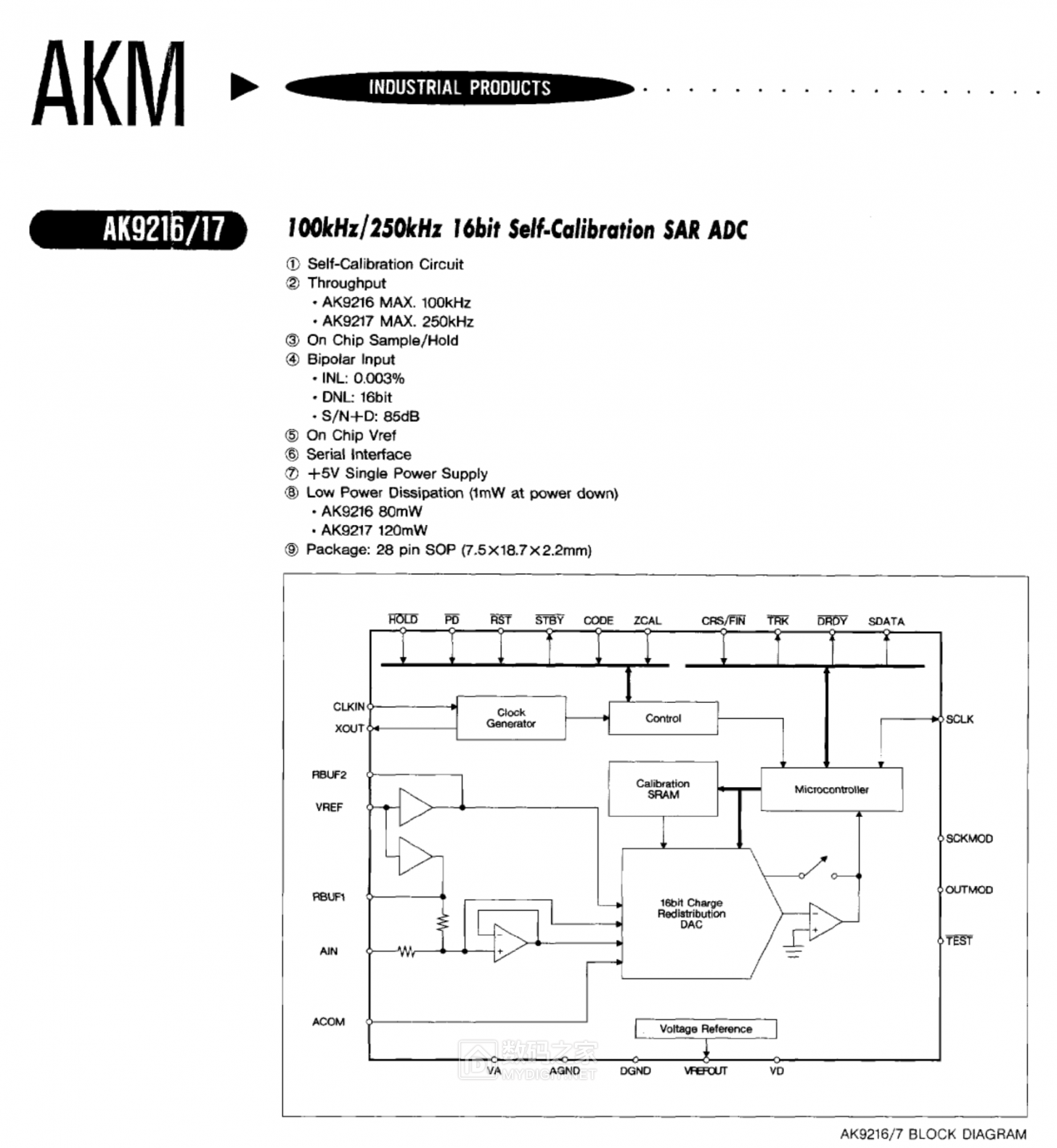

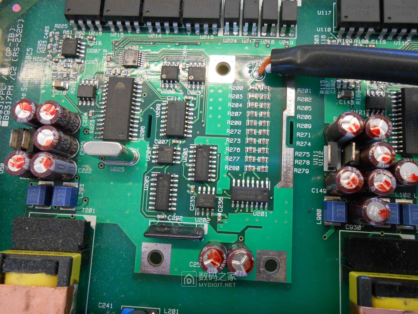

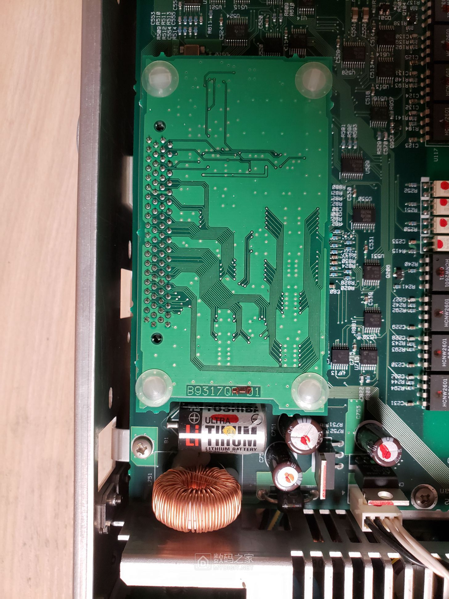

贴一个屏蔽盒里面的电路,正面看两个屏蔽盒,一个电压采样,一个电流采样,电压采样是这样的
可以看到有20个电阻在分压,每个电阻上面压降才20v不到,
取样的核心 ADC是日本的AK9216, 采样频率是100KHz, 所以这个功率计可以计量0到100khz的电压和电流

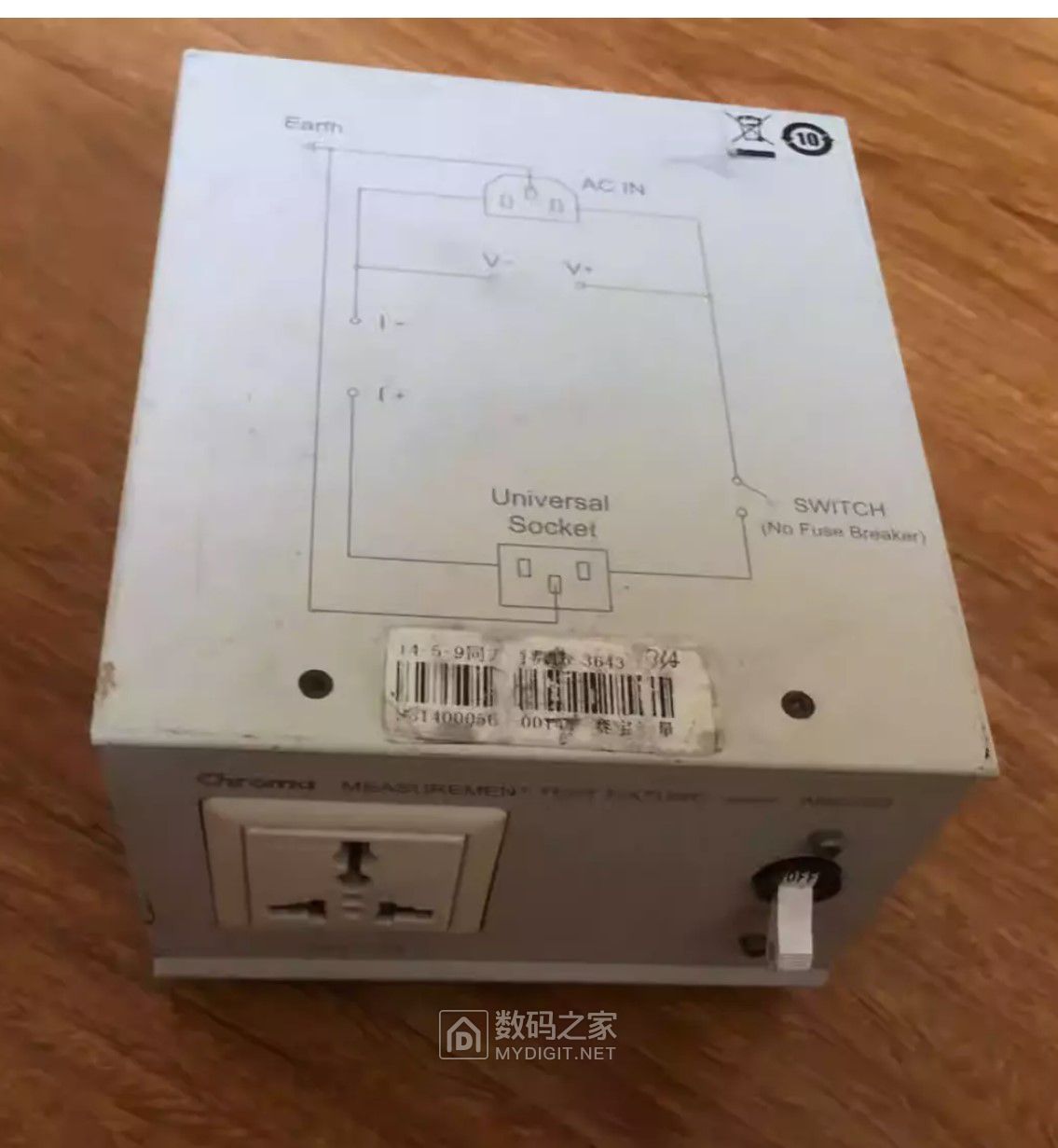

sdaviy 发表于 2025-6-3 15:47
请教楼主插座怎么接的?看说明书有4种接线方式

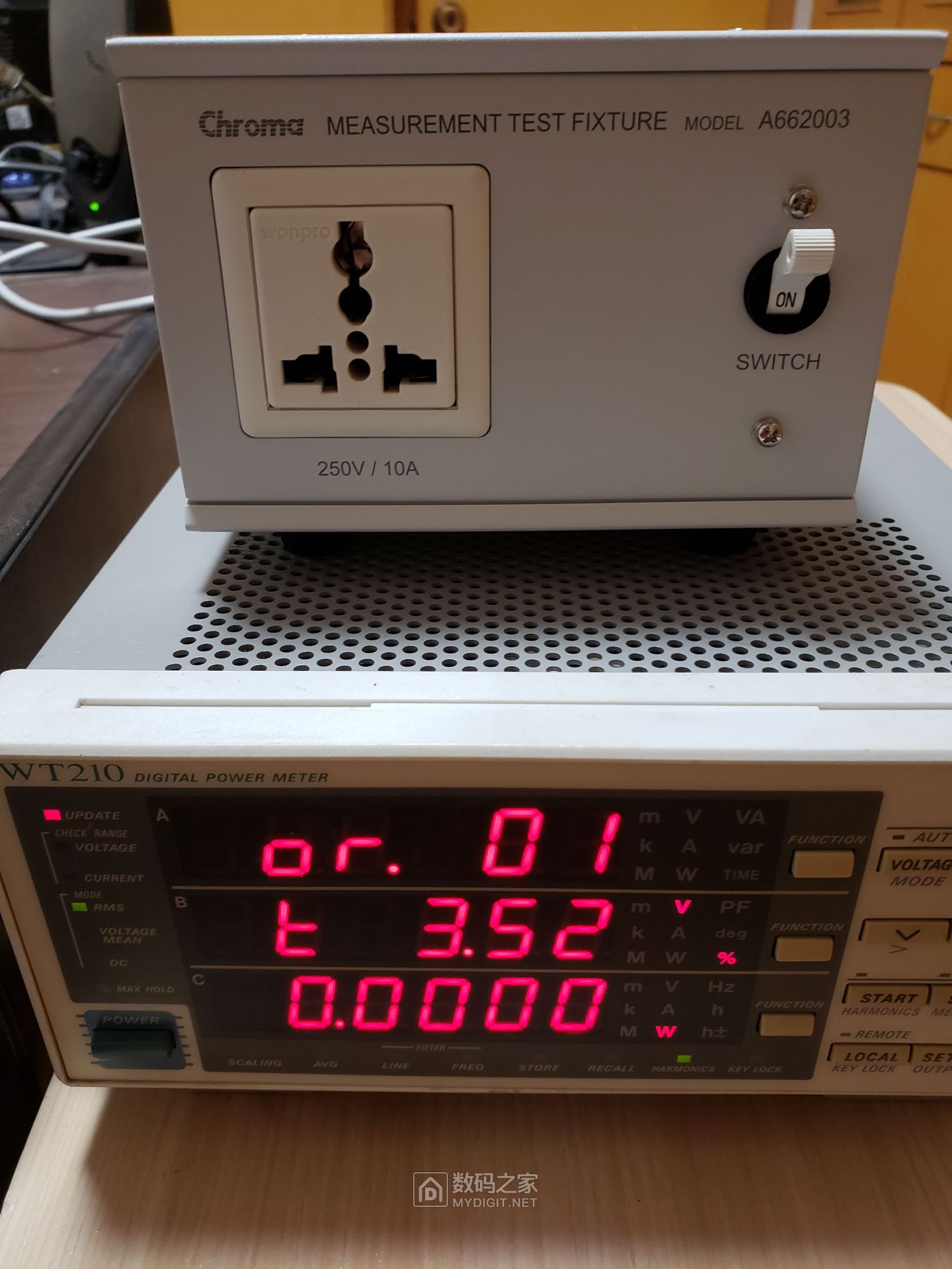

我买的大电流型的插座,接线如图,我买了两个,其中一个自己改成小电流型了

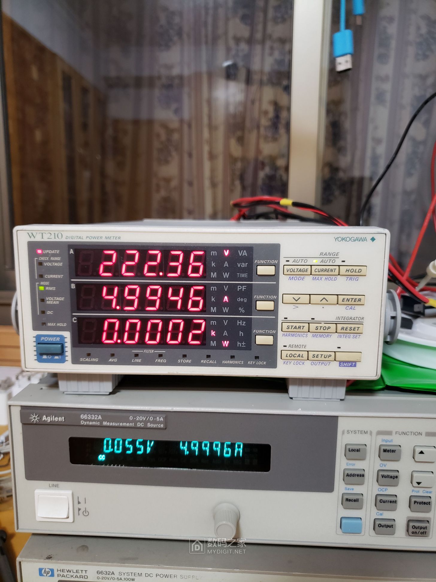

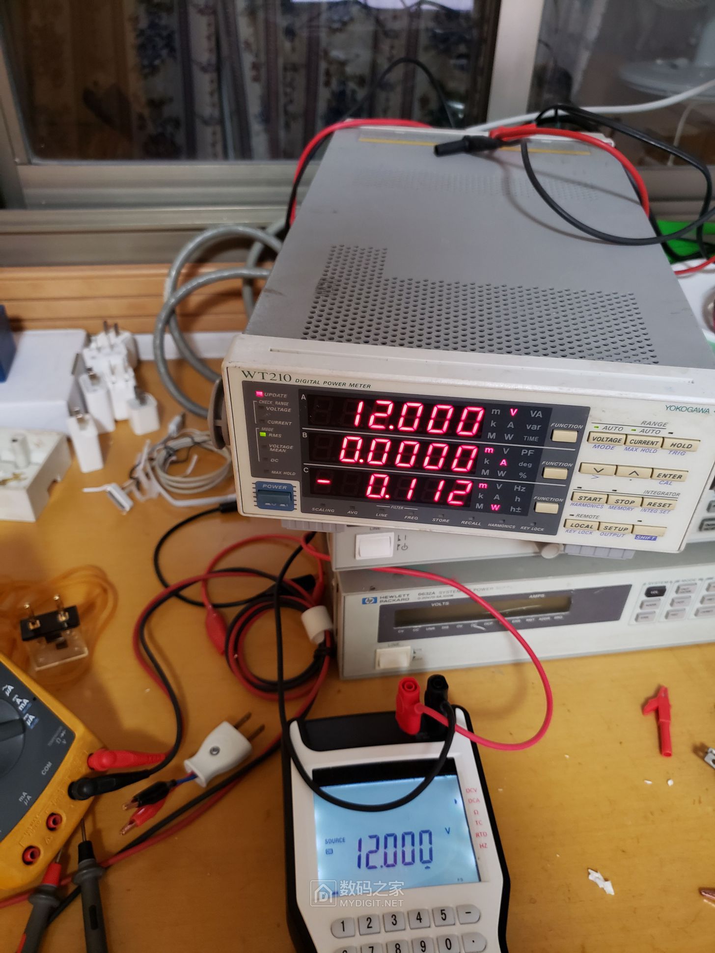

 楼主| 发表于 3 天前 | 显示全部楼层

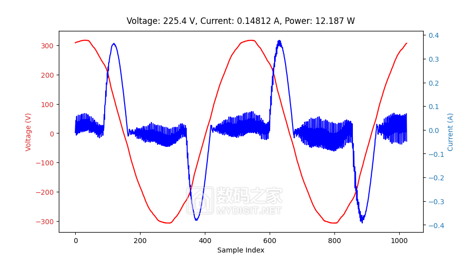

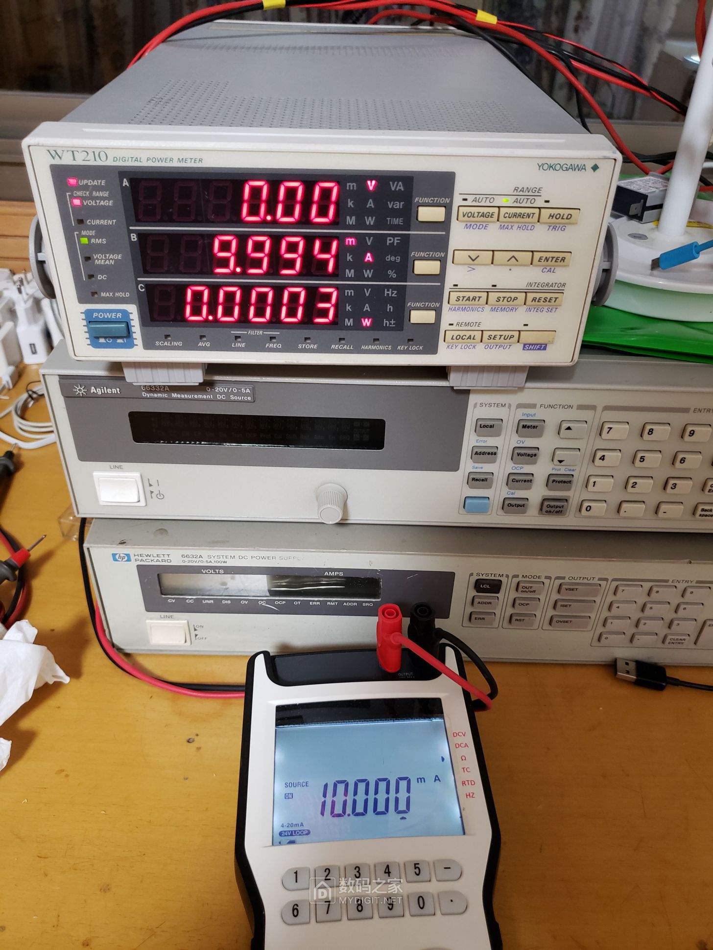

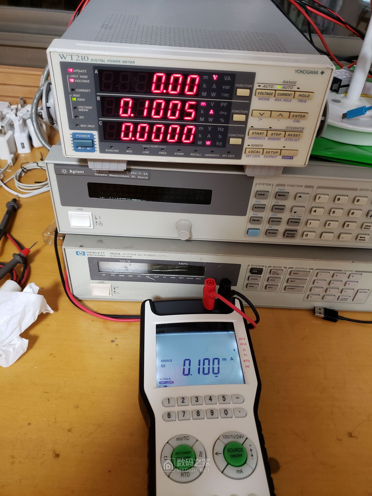

spsywjm 发表于 2025-6-3 16:46
第三张图的功率显示是不是有bug。
不是,只取样了稳压电源的电流,没取样稳压电源的电压,而是取样了市电电压,这个是测试电流准确度的,
