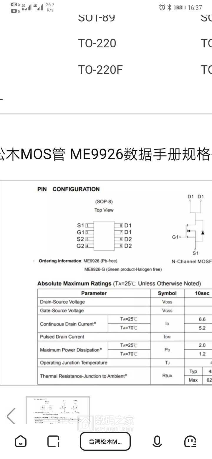

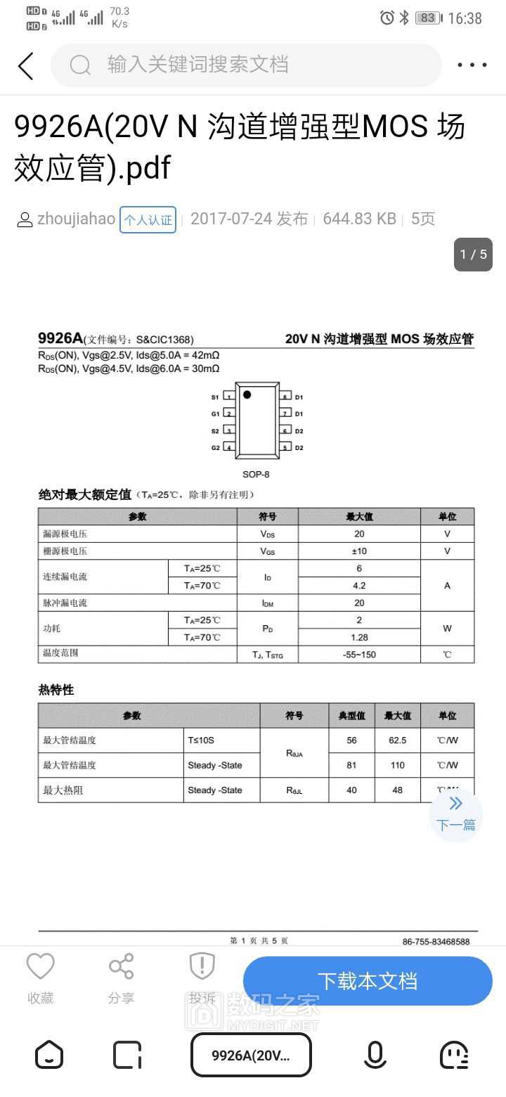

marcolee338 发表于 2020-2-27 02:35
这是9926A 双沟场效应管的 电路图  可惜我看不懂
这张图显然是错的,起码它不是me9926
发表于 2021-4-19 16:42:37 来自手机浏览器 | 显示全部楼层
这图不对,不是me9926
发表于 2021-4-19 16:44:14 来自手机浏览器 | 显示全部楼层
manjianghong 发表于 2021-1-3 10:28
原因是我换上去上管子型号不对  应该是9926a  而我当初买的是9926   可能明智充电器要求比较高吧   其实 ...
应该能代用,你开始是不是把方向装错了
