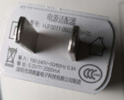

发表于 2019-4-27 15:58:30 | 显示全部楼层
m182892 发表于 2019-4-27 13:43
求店铺名字,我也想买几个。
不建议您买,电源插头是铁的,USB壳是铁的,连USB里面的插针都是铁的,到处锈的一塌糊涂
发表于 2019-4-27 16:04:51 | 显示全部楼层
bfantasy 发表于 2019-4-25 23:23
我买过2个努比亚手机,充电口不好用。现在换小米的,必须typec插头。
充电口都是铁的针,肯定不好用那个。难怪都发热坏了,插针那么一点铜都省,不知道这种产品有什么前途

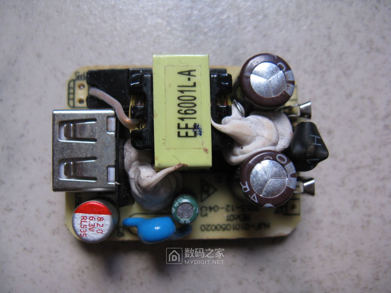

今天又拆了2个,使劲用大锤砸的,可能把里面到处跑的铁锈震动了,没拆前通电没事,拆出来通电没一分钟主芯片就爆了。
20个全部是这种
20个全部是这种

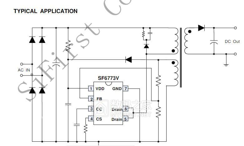

这个是电路图
这个是电路图

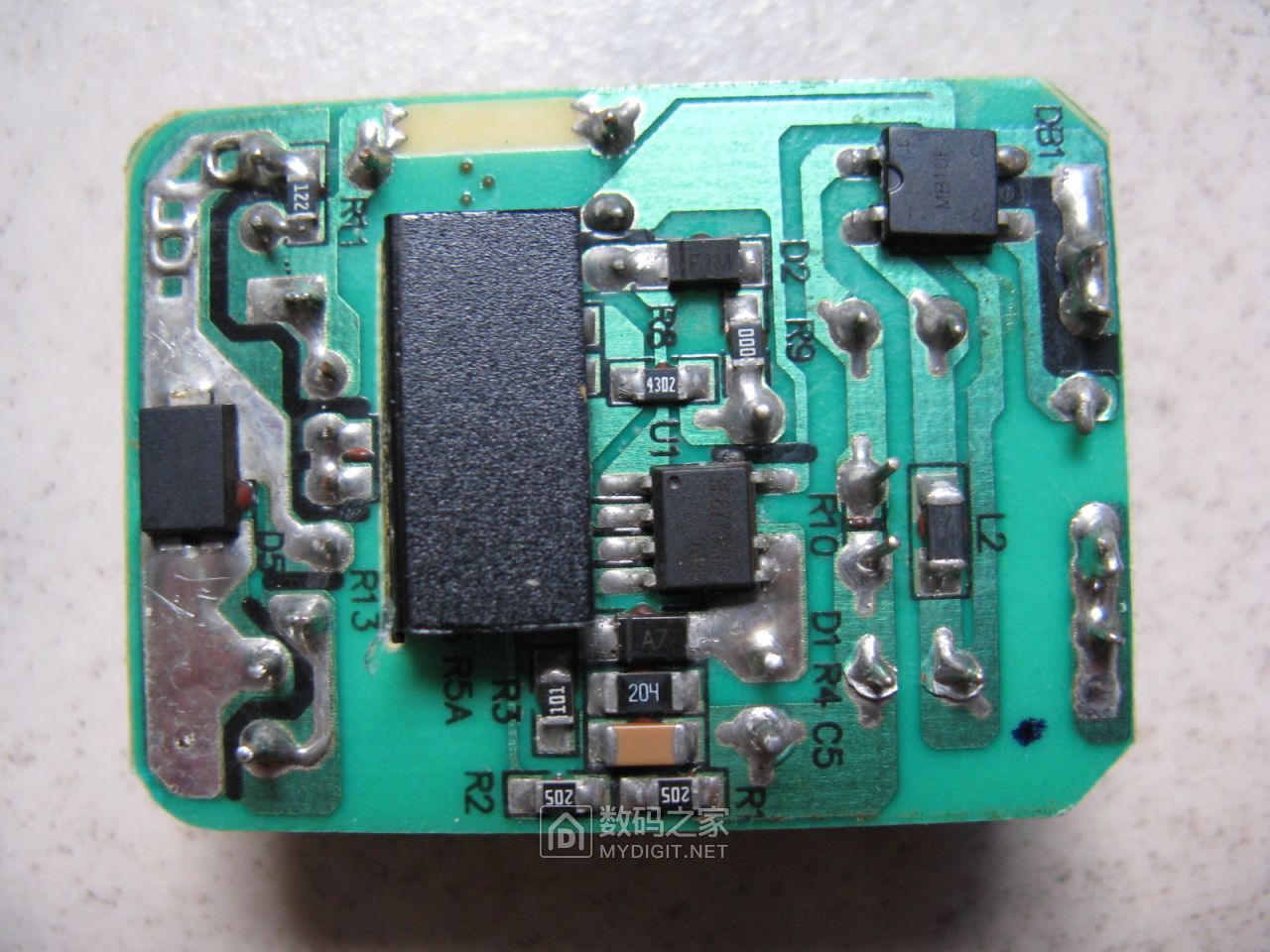

这个是好的
这个是好的
这个是坏的,注意看白胶上的锈
这个是坏的,注意看白胶上的锈
发表于 2019-4-28 19:23:11 | 显示全部楼层
sdman 发表于 2019-4-28 18:17
应该是2脚FB接的反馈线圈铜箔被震开了
按我的方法无损开没问题,通电前先把那几项查一下 ...
3个坏的都从反馈线圈连接的元件脚查,没有你说的铜箔被震开。
发表于 2019-5-25 10:57:22 | 显示全部楼层
看管脚都是7个,不知道SF6773VTG 可不可以直接替换昂宝OB2500
