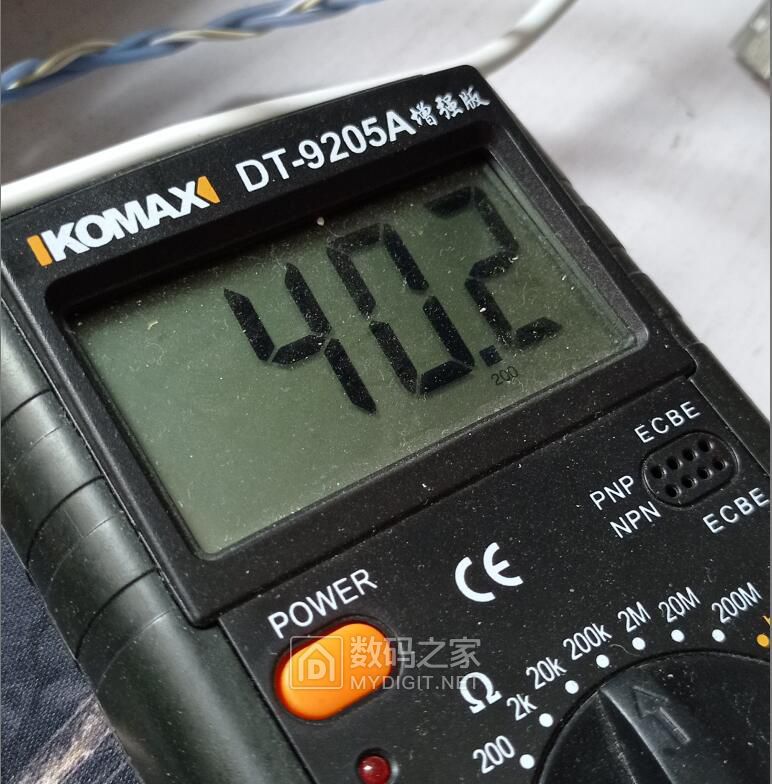

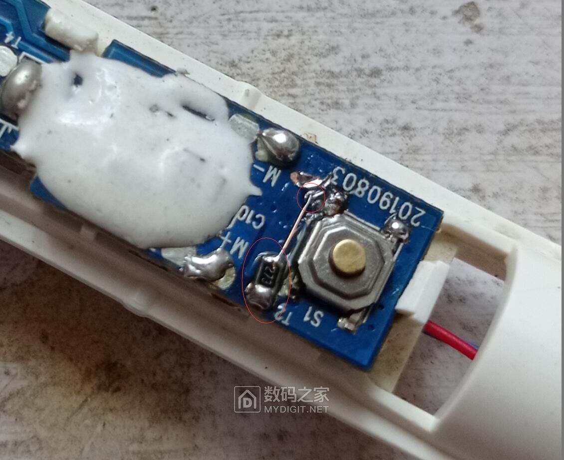

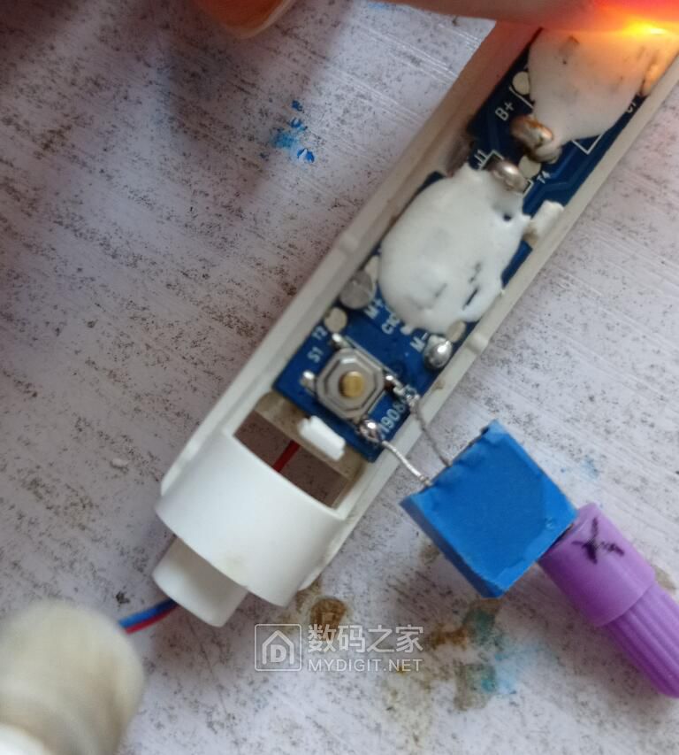

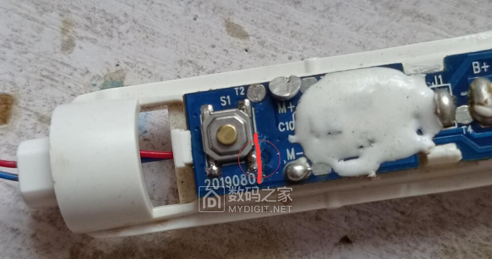

小米电动牙刷T100的灵异事件大家应该很熟悉了,以前一直以为是进水到单片机导致失控,就把单片机吹干灌胶封装起来了。然后用了一段时间,尼玛昨天晚上又开始了。反正其它地方都灌胶了,那就只有按键部分的问题了,估计按键进水导致跨接电阻单片机误触发。想到原因就简单了,拆开按键两端跨接可调电阻测试下,果然电阻调到40k就触发了,现象跟失控时一模一样。TM的明显设计缺陷啊,自己割开按键串个25-35k的电阻上去完事,以后再也不会误触发了。下面开始上图

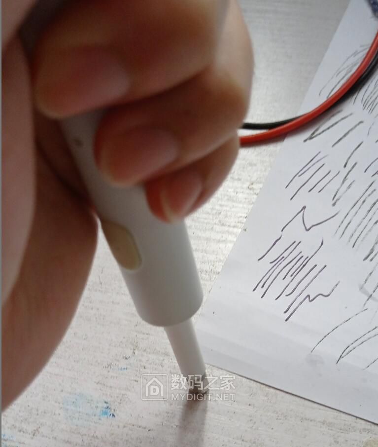

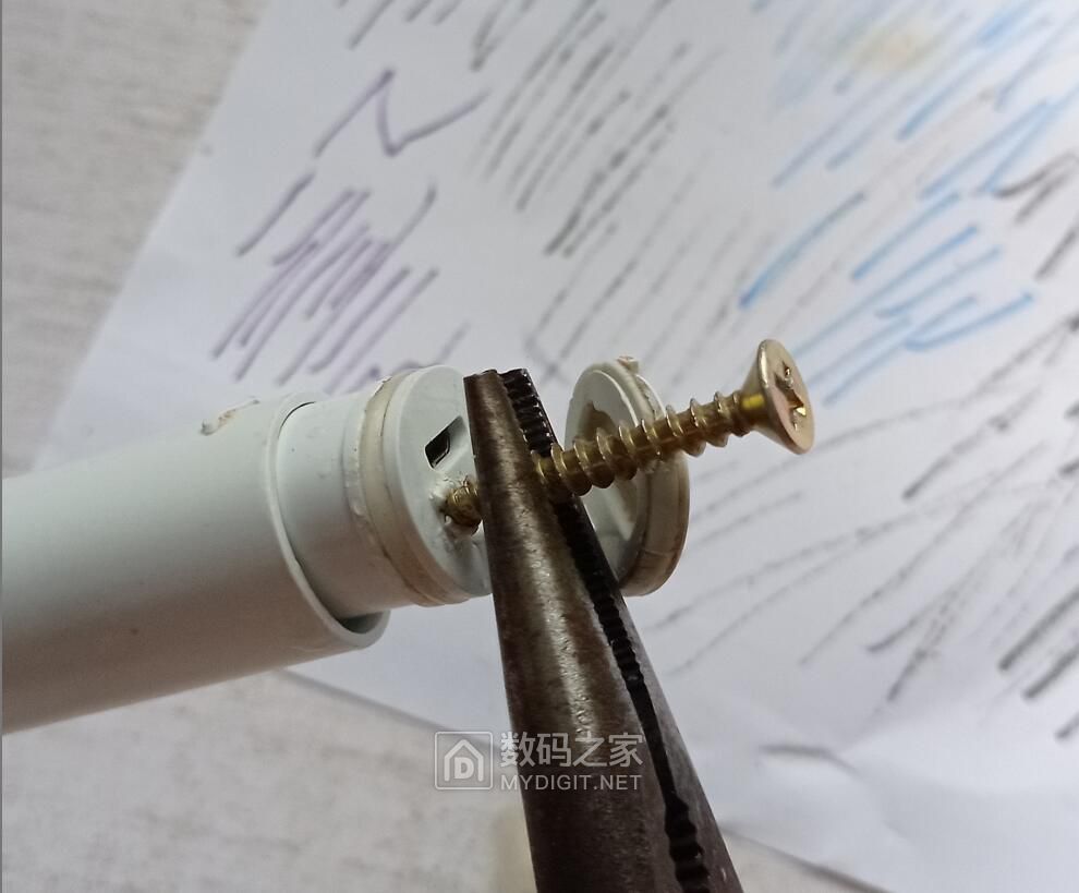

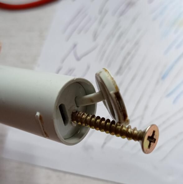

1. 拆机,在后面usb位置拧自攻螺丝往外扯就是了
2. 螺丝拧上后往外拔就出来了

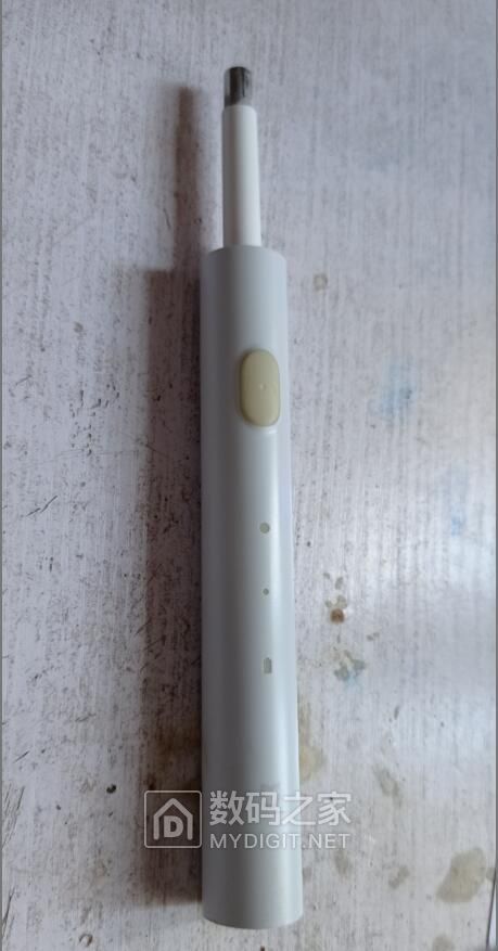

3. 头顶住桌子,尾巴里面有俩卡扣(手不够用没拍下来),拿螺丝刀挑下,不用太大力就能出来
4. 按键两端并200k可调测试下,果然触发了
5. 焊下来量了下阻值,刚好40k
6. 延红圈内的红线位置切割pcb,这里位置比较小,注意别把过孔弄坏了
7. 刮开过孔铜皮,在按键上并个25-35k电阻,我是并到了边上的测试点上了,那边割开的地方位置太小不好操作
8. 焊点周围清理好,抹上704防水加固
9. 等待15分钟干燥,装箱,又是一条好汉。看你丫的以后还怎么半夜装鬼吓人,mmpa

 楼主| 发表于 2021-7-21 18:24:39 | 显示全部楼层
苏州熊猫 发表于 2021-7-21 16:03
大多数人用电动牙刷喜欢用完头朝上放着,时间久了,水就会进去。
其实平放能减少故障率,要是能头朝下放就 ...
没说小米容易坏啊,我也是飞利浦底座坏了才换这个的。
这个牙刷挺耐用的,一年多了除了这个问题其它的都还好。
只是这个问题比较著名而且高发,三更半夜搞的像闹鬼一样,关都关不掉,没有遇到过的人是很难体会的。
 楼主| 发表于 2021-7-21 18:30:21 | 显示全部楼层
盛飞 发表于 2021-7-21 14:00
开关不拆开打磨?加液体油,再悬空烙铁上烤干水分?我拆了一个剃须刀,没有防水措施,板子上2012.08.27。。 ...
开关没坏拆它干球,换一个进点水还不是照样给你闹鬼下:lol:
