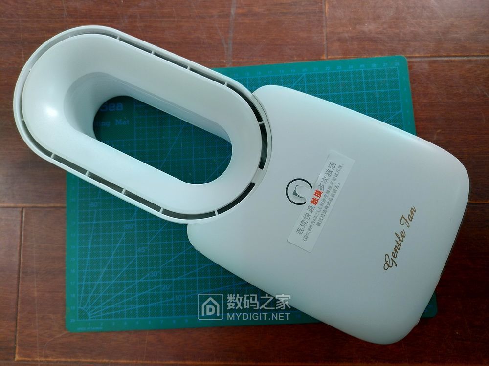

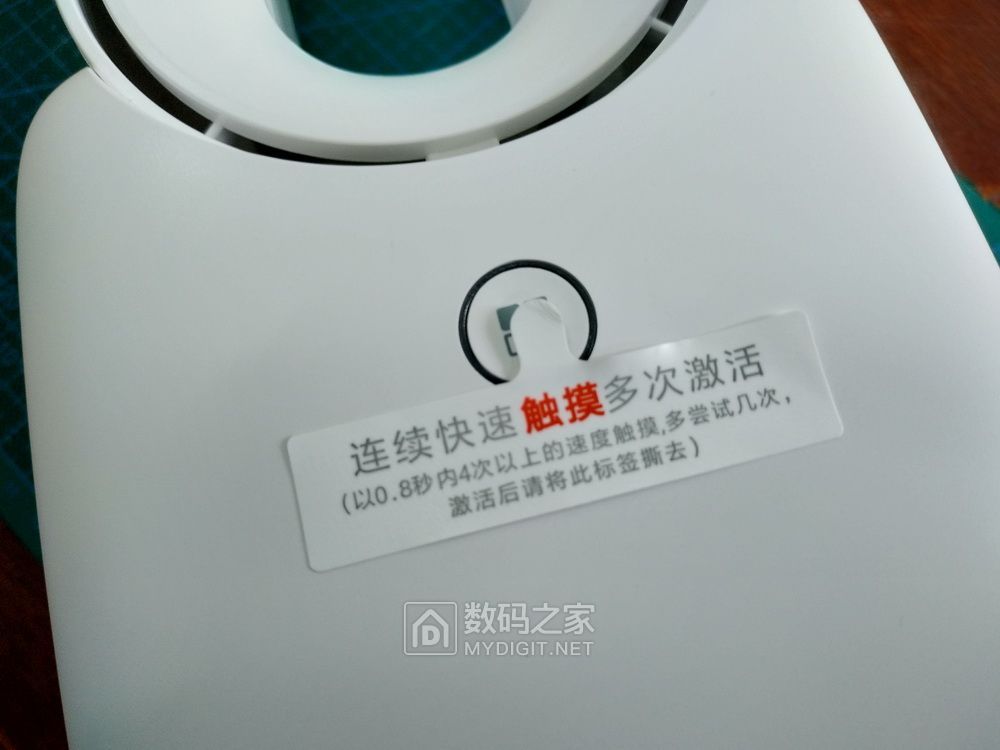

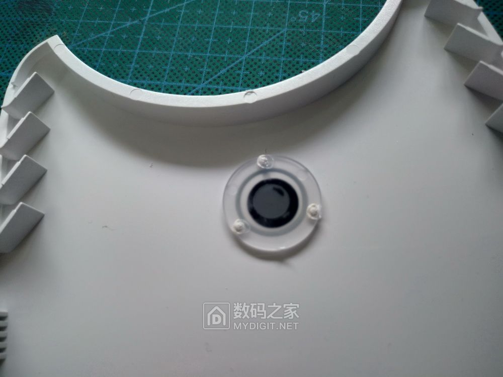

为防止在包装内,风扇被误开。机器第一次开启需要连续快速触摸多次才能激活
贴纸去掉后才方便激活,贴着纸好几台同事都无法激活

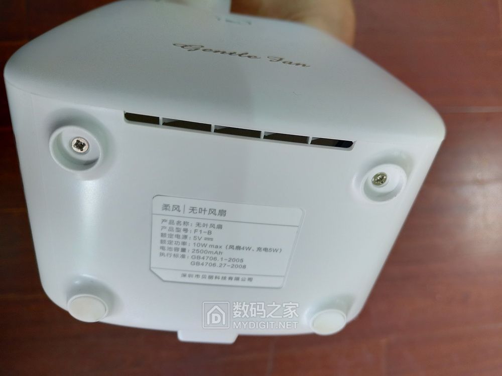

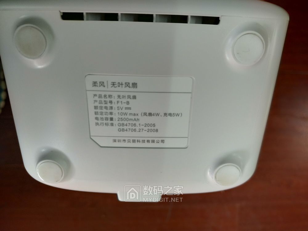

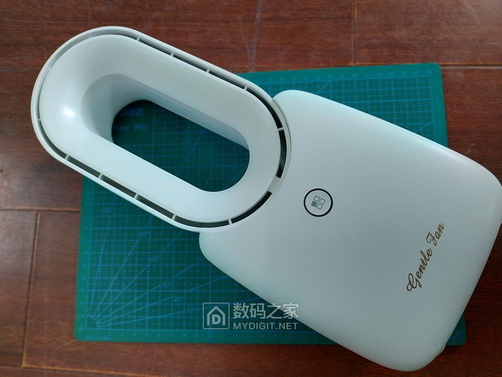

前脚垫下有螺丝

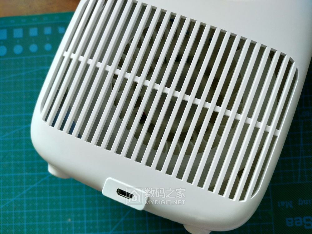

后背进风口及mcrio-usb充电口

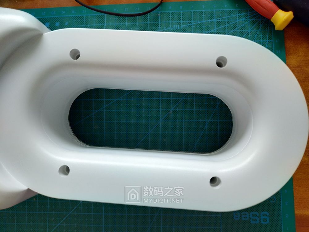

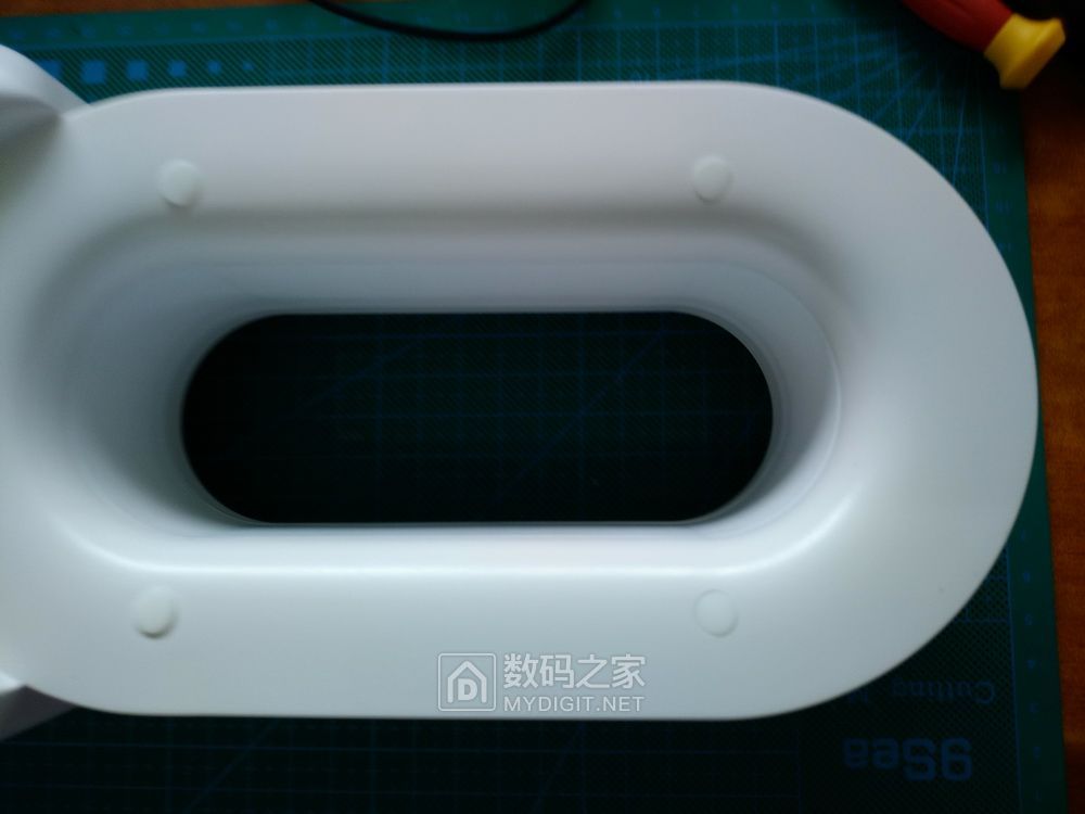

上方风口后背4个胶垫下有螺丝

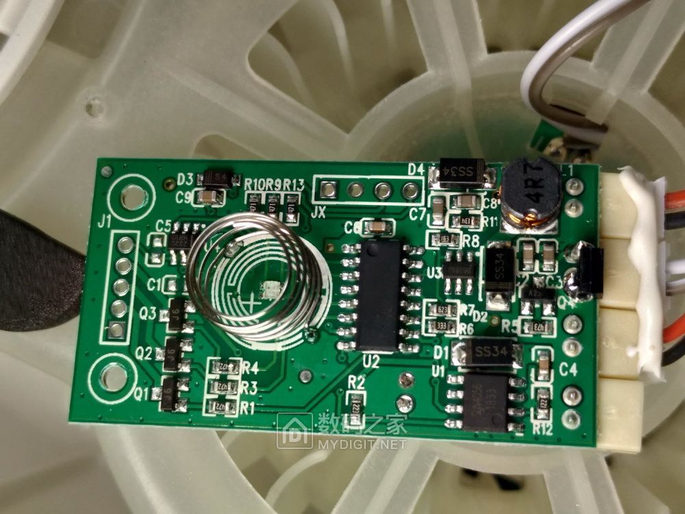

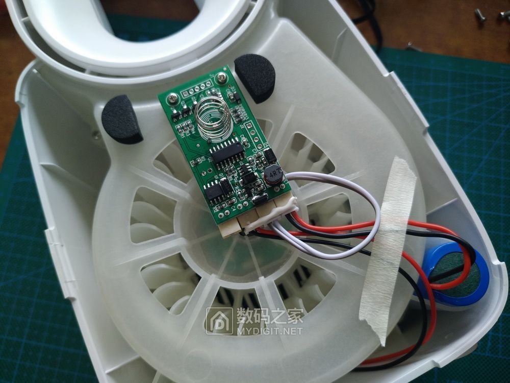

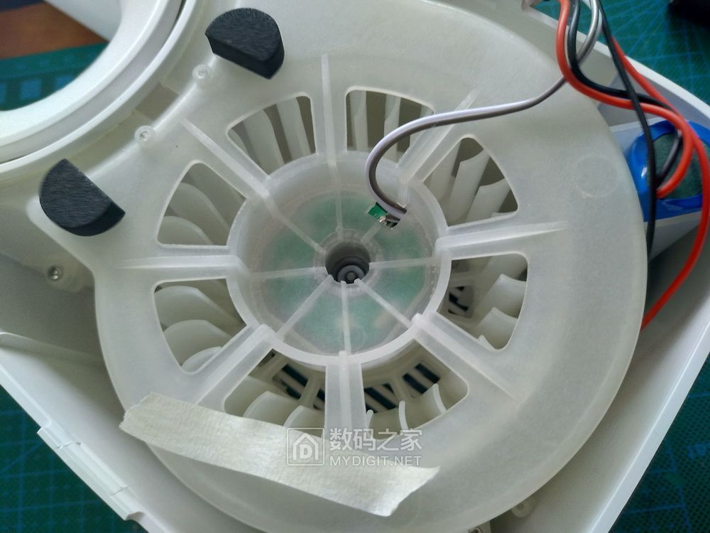

打开,没有意外。就是个充电扇,只是出风形式给改了。上回买的尚朋堂USB小风扇就19.9元,这个无叶风扇某宝价169元。抢钱啊

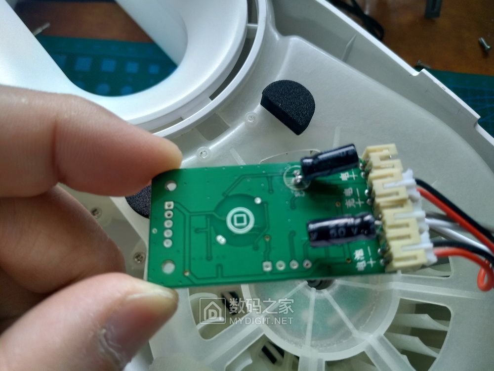

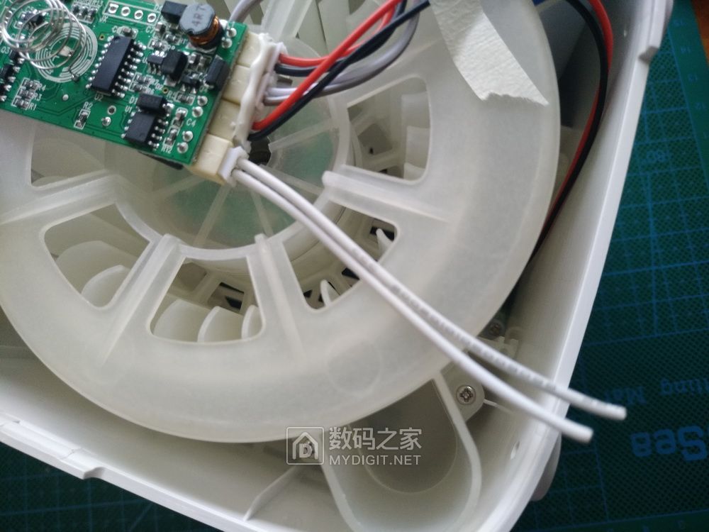

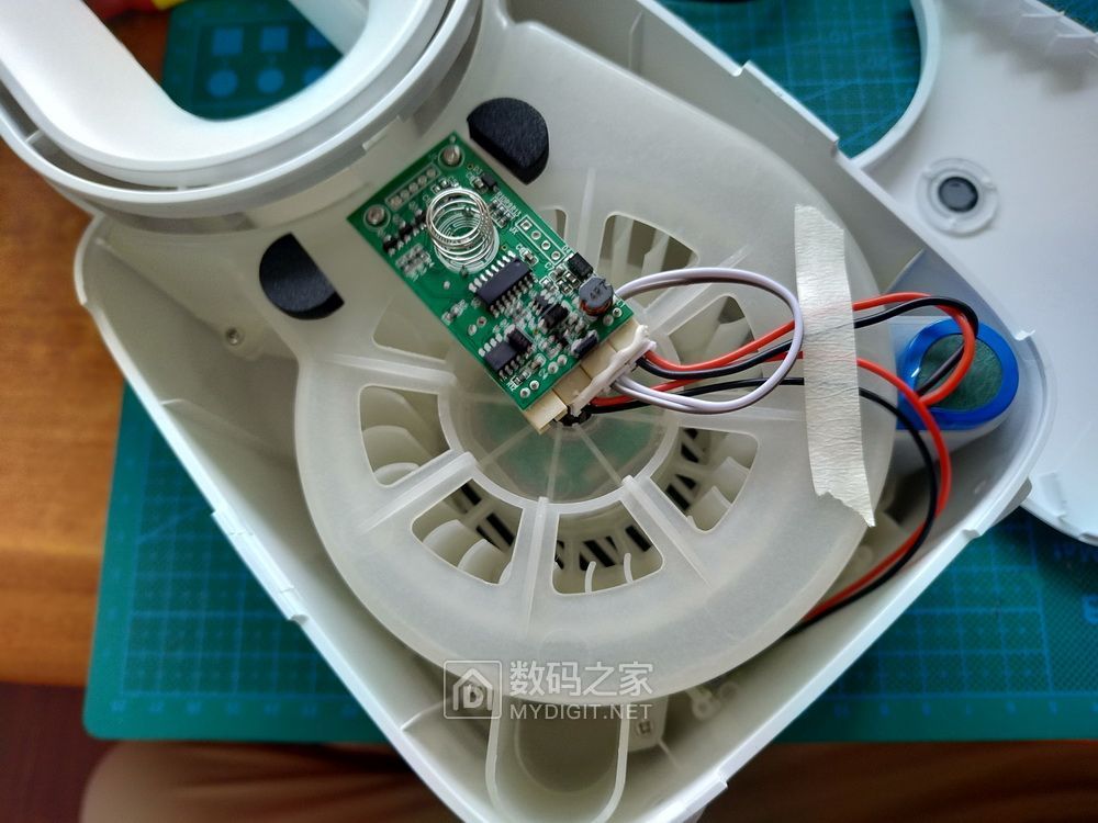

主控无印字,4056充电
空着一个电池插座
LED灯条的连接线接口一样

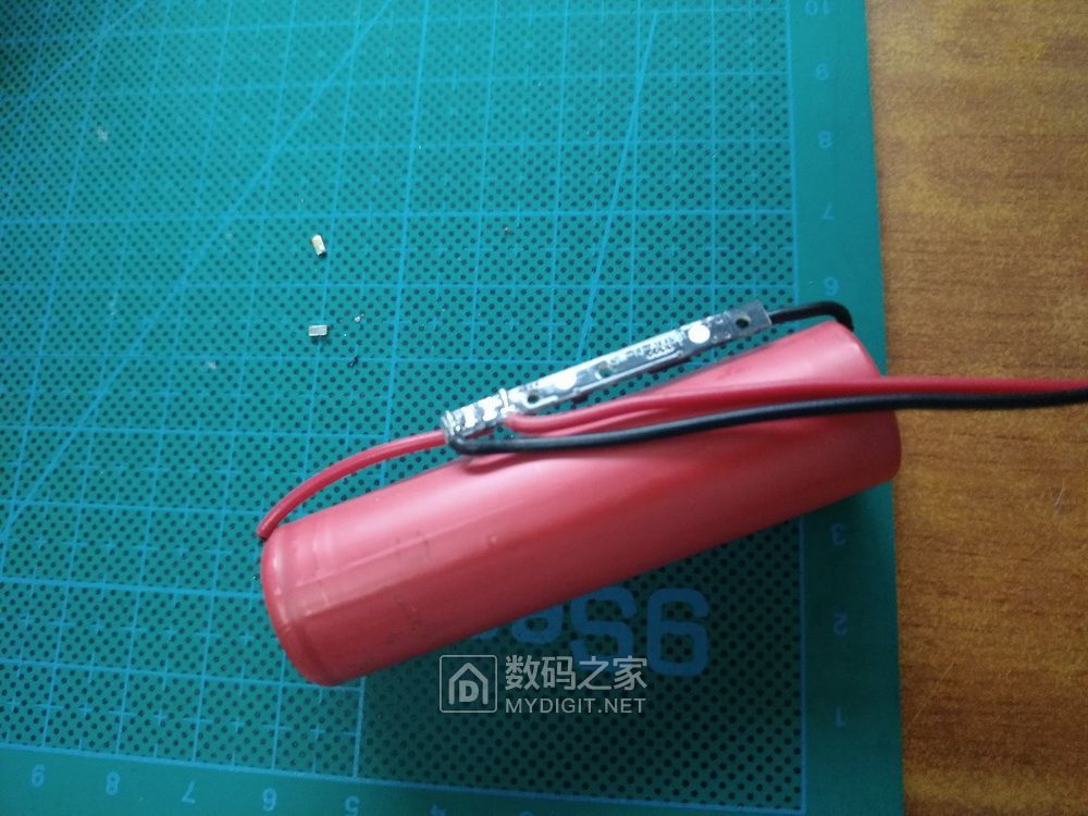

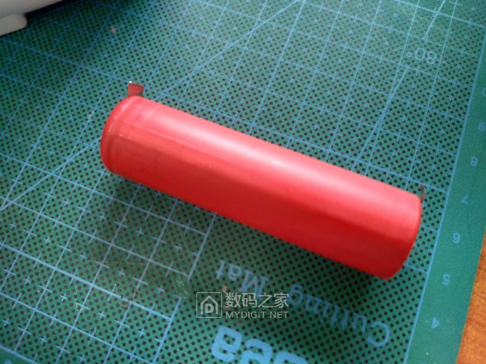

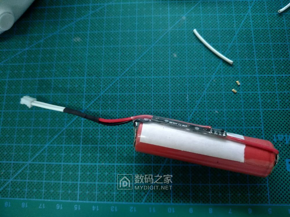

加上一节锂电
加上保护板
加个热缩套,塞入空位。续航时间不担忧了

换的电池还单独加保护板?应该两个电池用同一个保护板
保护板以前的手机旧电池拆了很多,省的拆机器中的电池

行家,电路板不算钱吗?2600mah足容的18650你5块真买不来
价格要像上回优惠购的尚朋堂风扇,我才可能花自己钱买。
