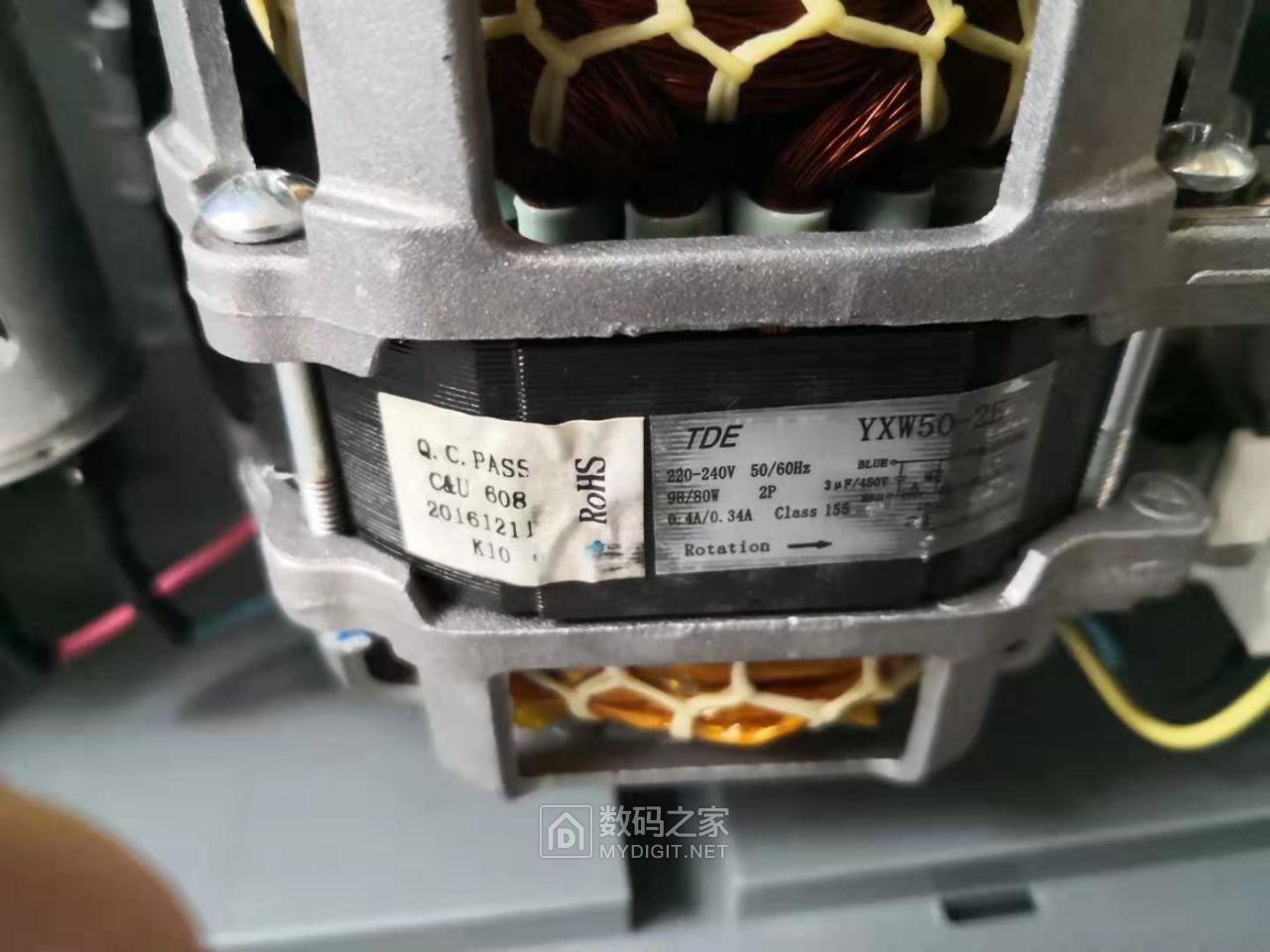

发表于 2019-11-12 08:59:15 | 显示全部楼层
这个是电机型号,应该很多型号美的洗碗机都用这个型号的泵的!

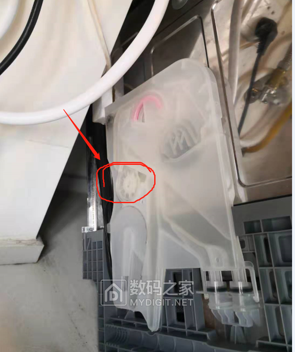

发表于 2019-11-12 16:45:45 | 显示全部楼层
wkss 发表于 2019-11-12 13:56
已经排水并上水了,然后溢水探头检测到水满后给信号停掉电磁阀并把开关转到洗涤泵,就是这一步不往下走了 ...
1 呼吸器不会坏掉的,我特意看了下,会有问题,应该都是上水传感器故障,就是个干簧管,网上也能查到相同的案例,如果换呼吸器就亏大发了!根据您的问题描述应该就是干簧管的问题,他没有所谓的溢水探头,只是靠那呼吸器里的叶轮转动给干簧管信号来判断进水量的,应该是上水时间到了,但系统未接受到传感器信号所以不会进行洗碗马达开始工作的程序;
2 电机用的3微法电容,如果用的时间不久应该不会有问题根据拆过的接插件看一般不会是接触不良问题;
3 根据您的描述开关门故意可以排除,其实只是个微动开关,如果关门后能正常开始洗碗程序,拉开门能停止就是正常的!

发表于 2019-11-12 16:48:44 | 显示全部楼层
我这张图片拍不是很正,传感器(干簧管)应该在箭头位置;

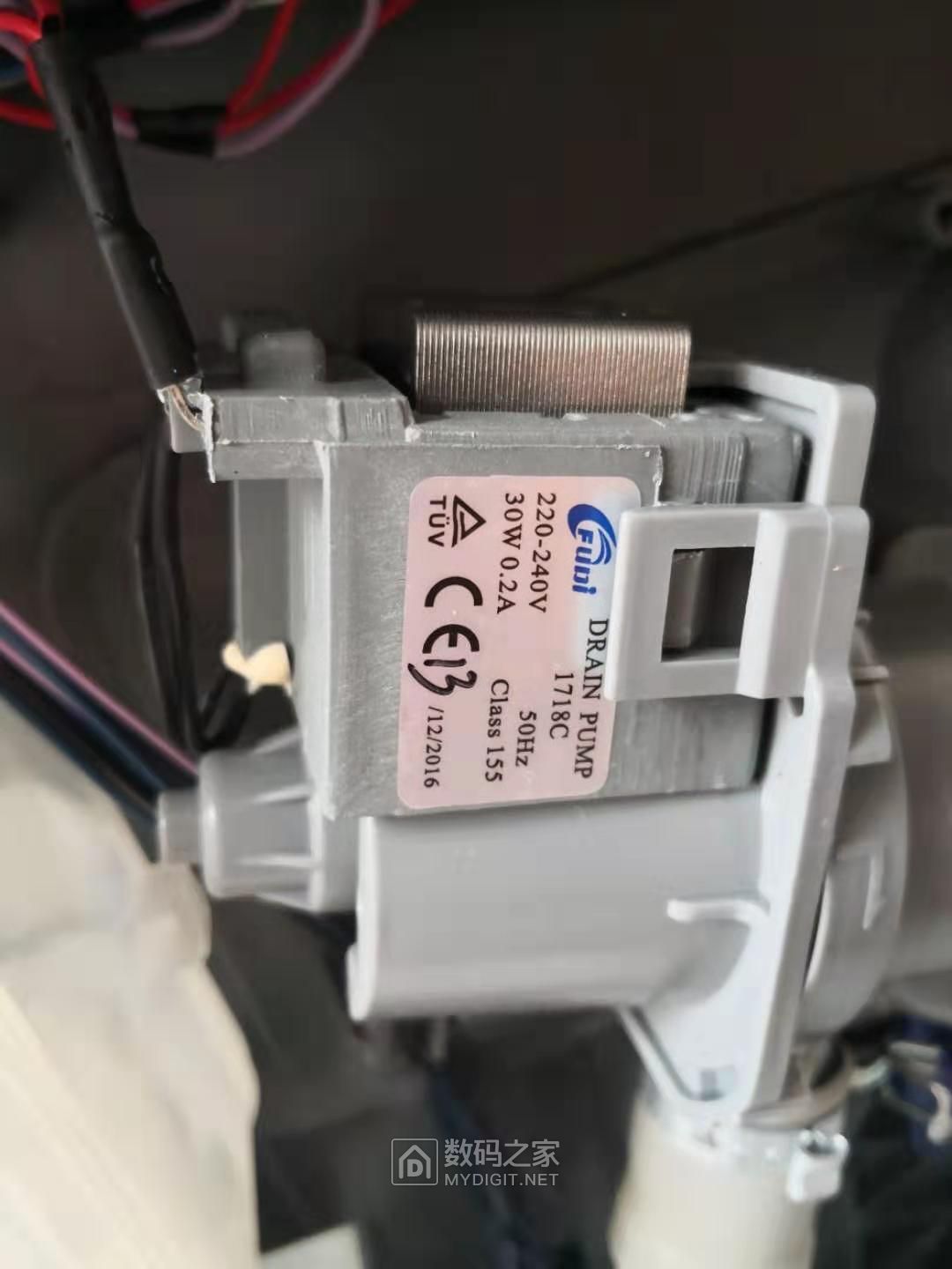

发表于 2019-11-13 09:19:55 | 显示全部楼层
wkss 发表于 2019-11-13 02:10
呼吸器故障是上一次。我上一次也在百度知道发了求助贴,复制过来(与本次故障无关)
在洗碗机底部有个探 ...
1 难道是控制水泵马达的继电器故障?
2 是不是马达还是很容易排除的,而且个人认为马达也相对不太容易故障,更可能是其它传感器的接触原因;
3 网上查很多案例说美的的售后还是比较水的,所以当时我都没想过找他们自己搞;
期待你的更新,也想知道具体问题点在哪里!
