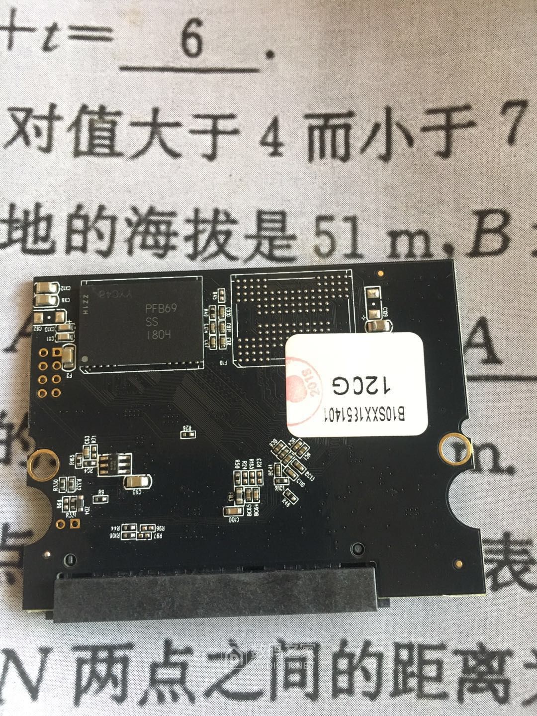

[SMI] 老师帮忙看看这个2258XT,开卡成功,跑到40G掉速到0.8M左右(已解决)
发表于 2020-5-11 15:08:38 | 显示全部楼层 |阅读模式
是不是颗粒不行了
问题以解决,是CH2通道的闪存坏块太多,拆除CH2通道的闪存,(F01是CH0通道,F02是CH1通道,F09是CH2通道,F10是CH3通道,)用Q0914B开成90G正常使用,跑圈正常,跑圈30G以后速度掉到16M/S,以在正常范围,之前是掉到0.8M/S还跑圈不过掉盘。
 楼主| 发表于 2020-5-11 19:31:04 | 显示全部楼层
看来只能换颗粒了,跑圈都不过
