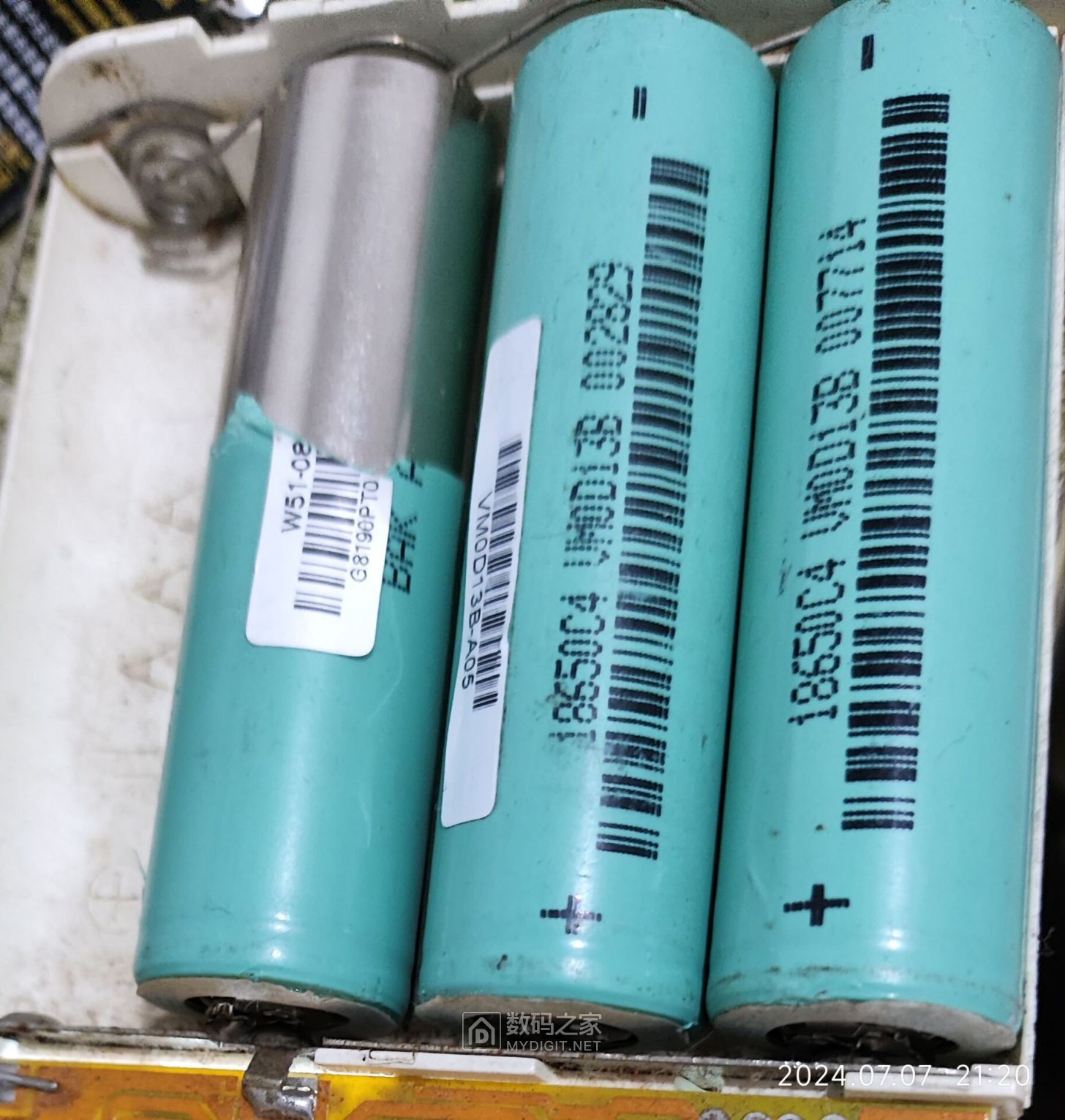

用来太阳能小灯的电池,突然没电压了。偶然记得看过修复大法
用导线 串联到12V的铅酸电池,持续几次,每次3-5秒 直到电池轻微发热,然后再次发到18650充电机充电即可
果然,搞定了。
温馨提示,方法是个案,请不要模仿!!一定要模仿,安全责任自负!!
 楼主| 发表于 2024-7-8 06:27:06 | 显示全部楼层
aheadjacky 发表于 2024-7-7 21:54
请教楼主,请问是串联还是并联?串联的话两头是接充电器吗?
正--正   负 负
温馨提示,方法是乱靠,请不要模仿

 楼主| 发表于 2024-7-8 18:11:23 | 显示全部楼层
Y道长 发表于 2024-7-8 07:51
其实楼主遇到的是18650电芯过放电压太低,充电器无法识别电压不充电。
这个情况最简单的是用一节有电的1865 ...
直接短接正负极 已经没有任何反应了,才用这方法的
 楼主| 发表于 2024-7-12 08:37:21 | 显示全部楼层
chenhong7701 发表于 2024-7-11 05:45
我想问下我的18650测试电压0用12v电流也是0怎样修复?
用改刀 捅 保护板试试,风险自己承担哦
