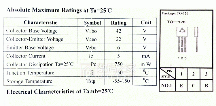

小区垃圾车里捡的,8成新,照明灯亮,高压网不放电。
雅格2201,没查到。
诱蚊灯,插电才亮,设计如此?
高压网只有245V,而且升压很慢。
拆开
尾插3触点,2根线
照明灯板
内电量灯,外工作灯
大电容34nF,正常
电池短路5A,正常
变压器线圈1只有1欧
变压器线圈2只有2欧
变压器高压线圈300欧
对比好的电蚊拍,变压器阻值正常。
工作时三极管发热严重,看不到型号,需要拆下
拆下三极管
型号 KEHE D9CU
找到的脚位图,不知道对不对
31脚0.6V,正常
32脚0.6V,正常
捡漏是不可能了,电路我也看不懂,谁会啊?

971141090 发表于 2025-7-9 10:59
楼主,我个修一个电蚊拍也遇到了一个三极管是D9CU这个型号,网上找不到它的资料,也不确定脚位是怎样排列的 ...
我发了脚位图啊
