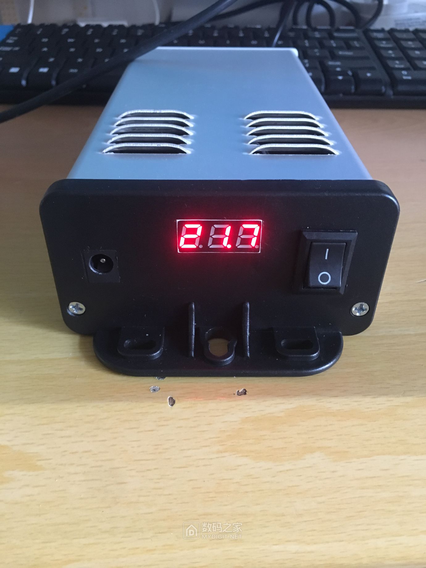

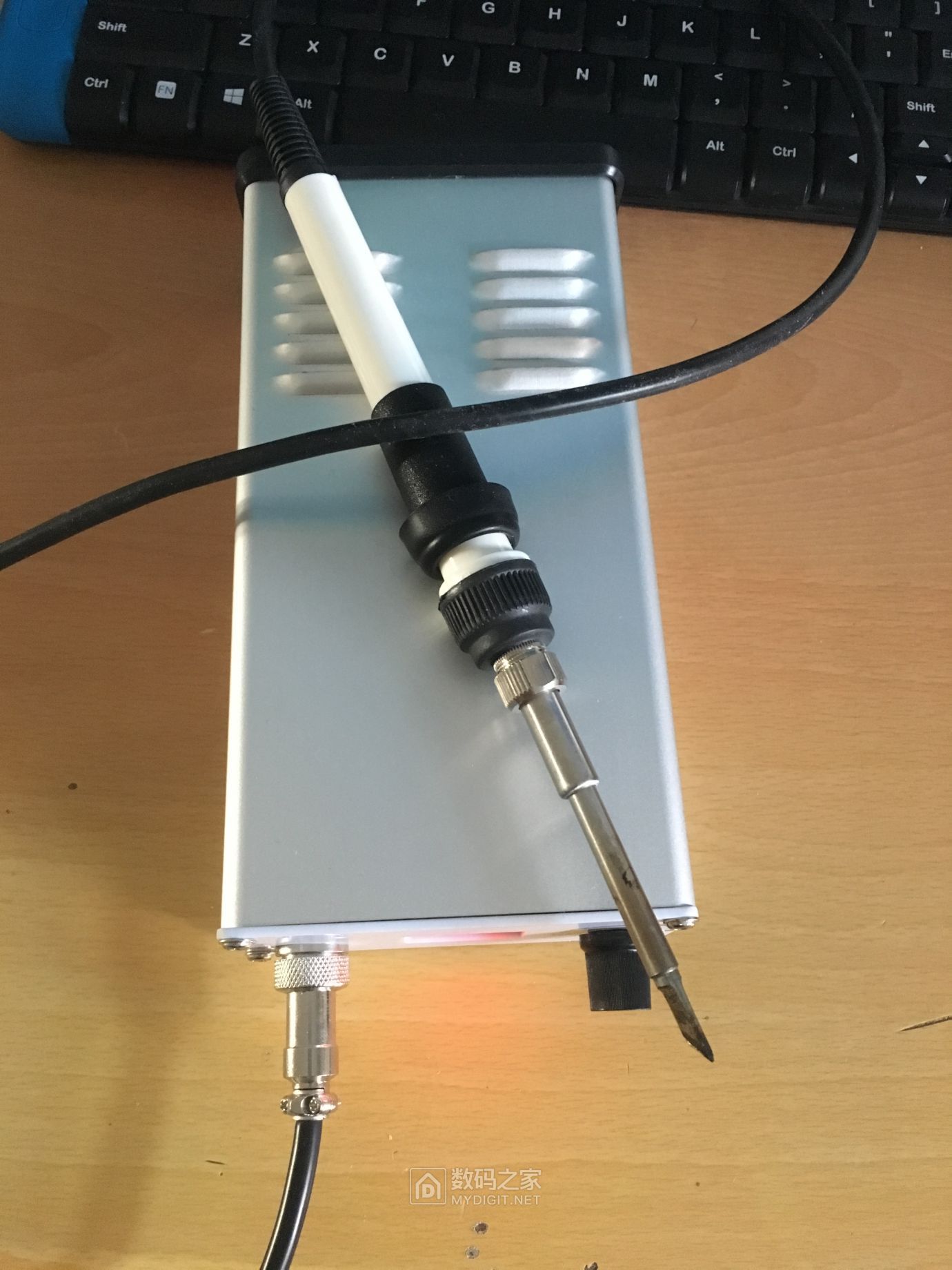

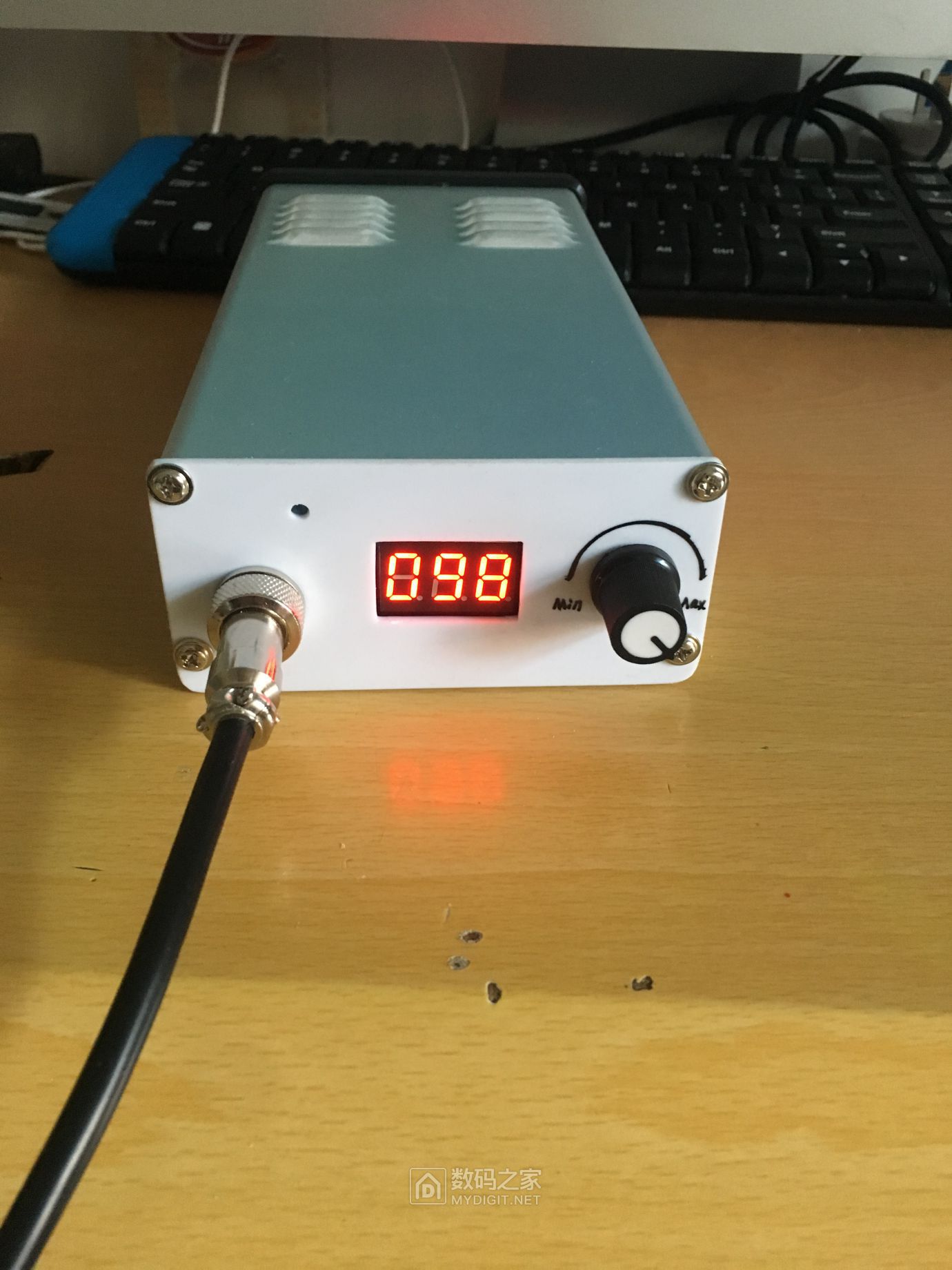

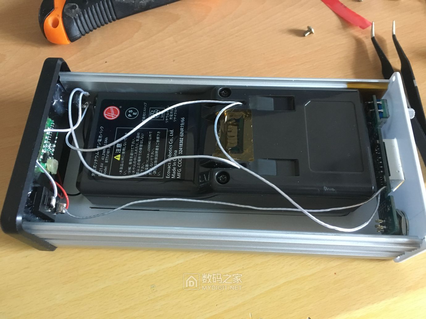

多年前买的一套白菜白光坏掉了,正好前几天看到一个铝合金盒子,遂有了做一套电池版白光的想法!
电池是康康那里买的6串胡佛吸尘器电池包,拆机图康康已经发过了,6串三星20Q,自带的保护板做工很好,可以直接拿来用
白光套件是买的54x的,原装面板高度差一些,所以自己重新加工了一个面板!
没啥技术含量,就是一顿组装!
电池包直接塞进去,双面胶固定!
背面本来想加四级电量显示,买的套件没到货,手里正好有个电压显示模块,更直观!
充电放电同口,充电口也可以做24V应急电源!
正面,控制板50度起控!
整体稍大,就地取材也就讲究吧!
谢谢观赏!

 楼主| 发表于 2021-2-7 08:08:35 来自手机浏览器 | 显示全部楼层
李本凯 发表于 2021-2-6 21:17
电池多少钱康康是谁
论坛id 好像叫自行车杀手,电池58元
 楼主| 发表于 2021-2-7 10:18:18 | 显示全部楼层
12v LED电源的盒子,正面丝印用除胶剂一擦  干干净净!:lol:
 楼主| 发表于 2021-2-7 10:38:22 | 显示全部楼层
天使的魔翼 发表于 2021-2-7 10:30
直接上OLED屏的不香吗?
本论坛的金向维的T12控制板套装不错啊,宽电压、待机电流超低,为什么不用呢? ...
刚看了一下,金向维老师的板子确实不错,主要是预算不多,而且使用频率也不高,随便做一个玩玩,有基本功能就行了!:lol:

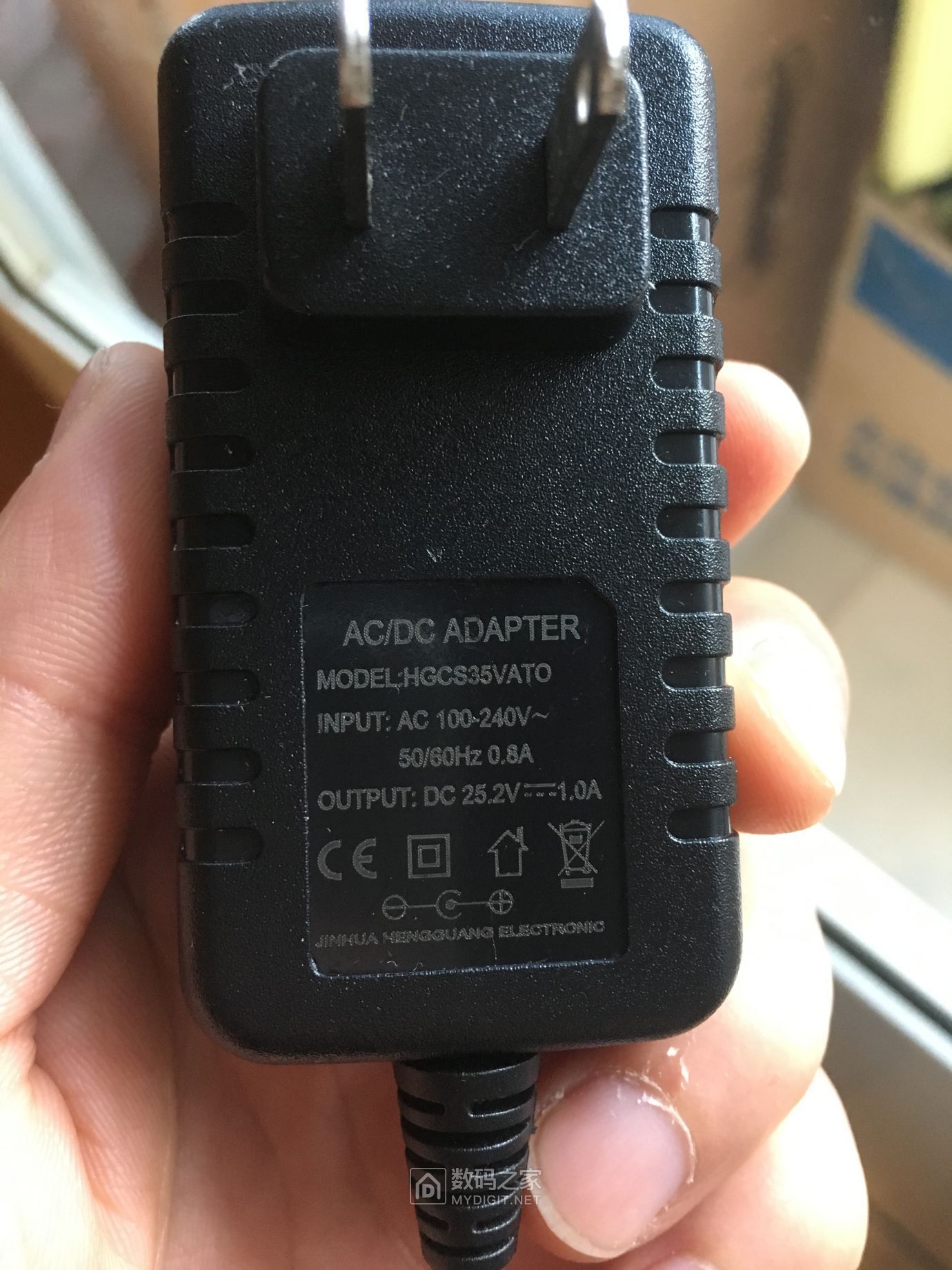

 楼主| 发表于 2021-2-7 10:43:01 | 显示全部楼层
laoku 发表于 2021-2-7 10:33
充电呢?怎么弄的
这个电池包保护板做工很好,我买了个25.2V的充电器,但是实际电压26.6V,昨天充电试了试,电池都冲到26.2V了还没转灯,不敢充了,我也不太明白锂电保护板有没有作用!
目前25.2V的充电器 只能买到这种原边反馈控制芯片的垃圾板子!实际电流500ma左右!
