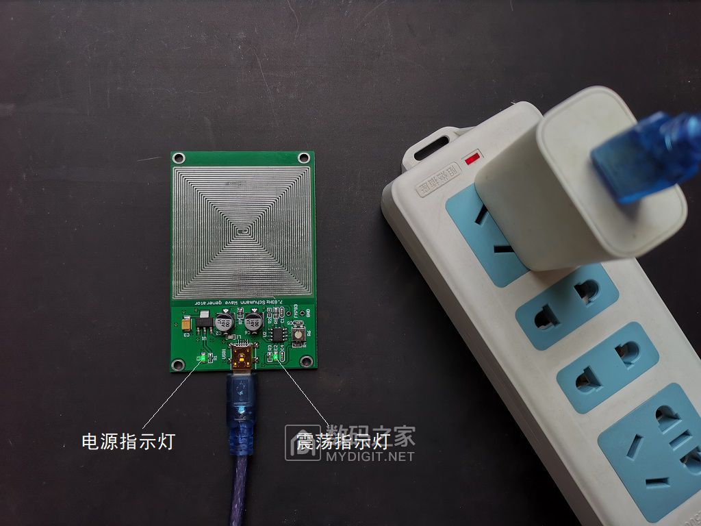

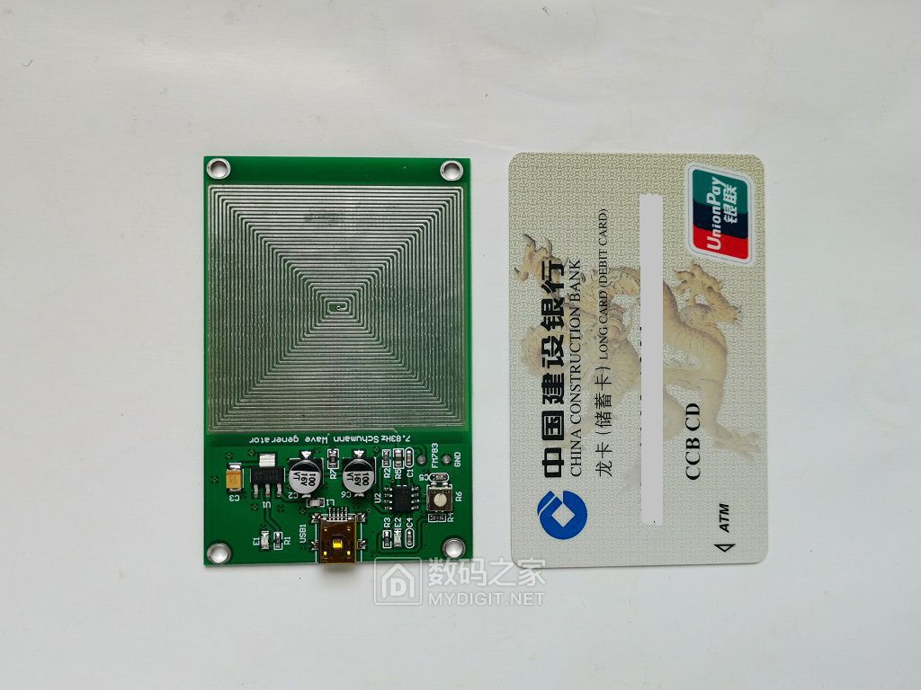

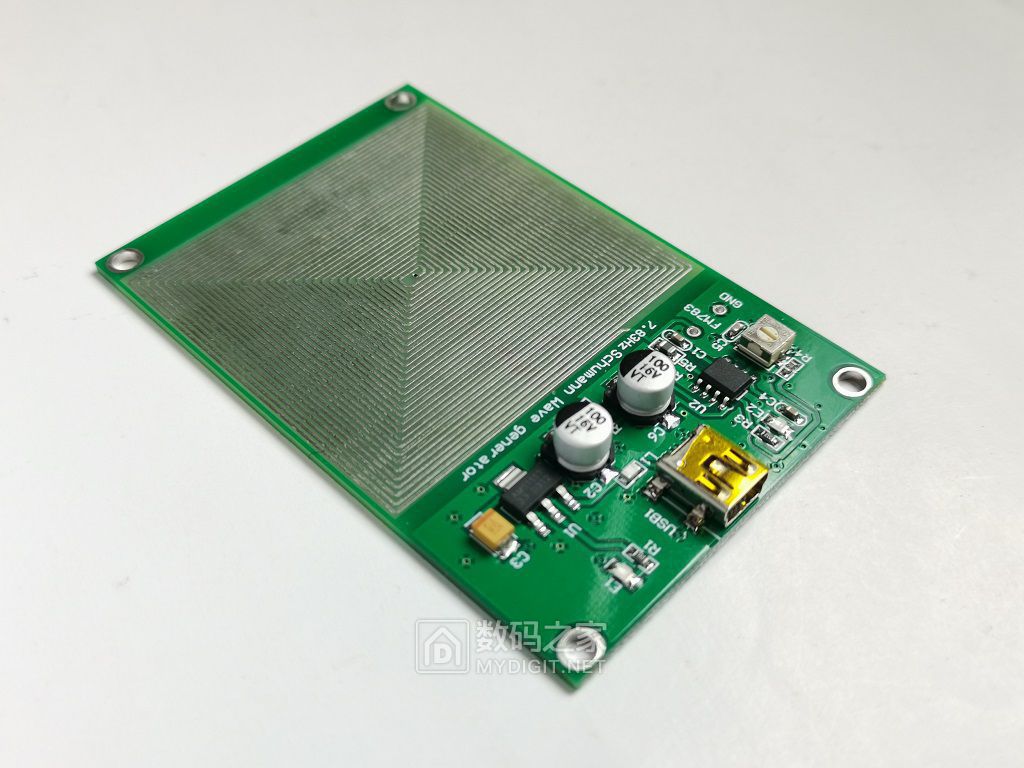

下图这款舒曼波电子发生器,是一款电路裸板发生器,成本不超过10元钱。通过电路板上的USB插座,使用手机5V电源插入开始工作:

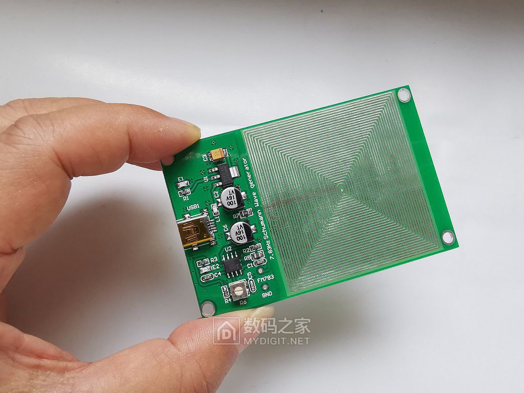

发生器实际尺寸只有一张银行卡大小,小得可怜:
电路板上网状布线是发生器辐射天线,5.1cm×4.9cm,长度大约3.4米:

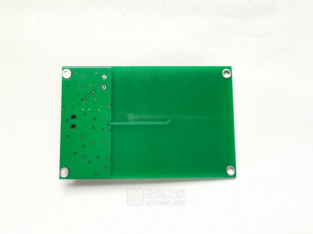

电路板背面,没有元件。通往中心的铜箔线条是天线引线:
工作时,电路板上一个绿色LED电源指示灯E1常亮,表明工作电压3.3V正常。另一个绿色LED指示灯E2闪烁,表明振荡器已工作:

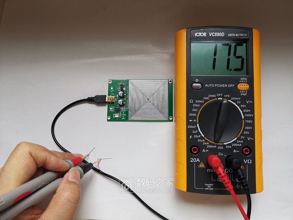

1、实测工作电流,是变化的,最大值17.5mA,电路震荡功率<87mW

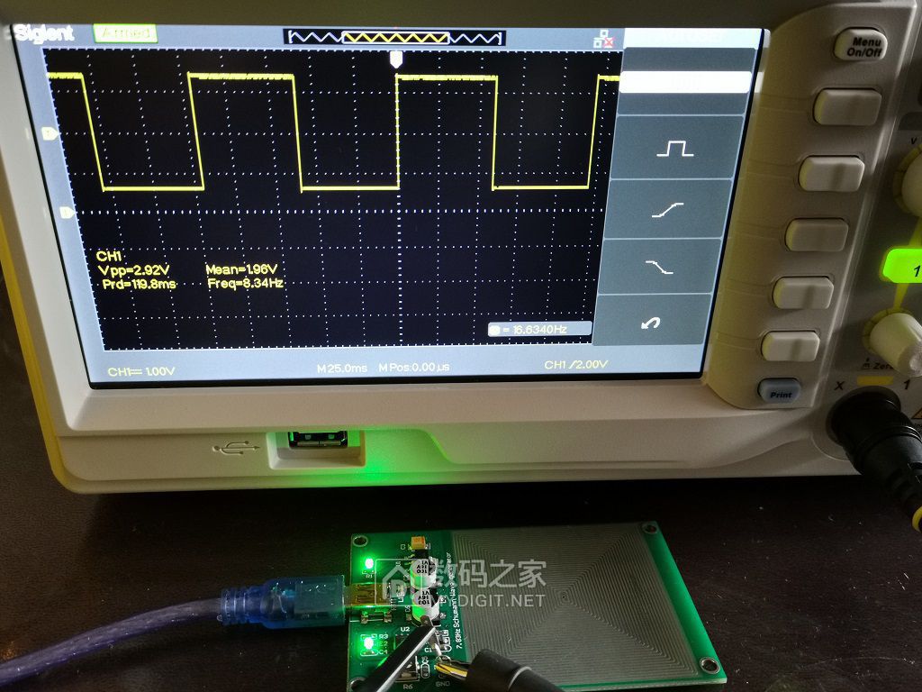

2、用示波器测量工作波形,是方波,频率8.34Hz,出厂时没有调校到7.83Hz,见下图:

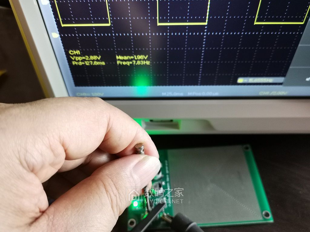

用一字小改刀顺时针调电路板上电位器,可以降低电路震荡频率,调到7.83Hz:

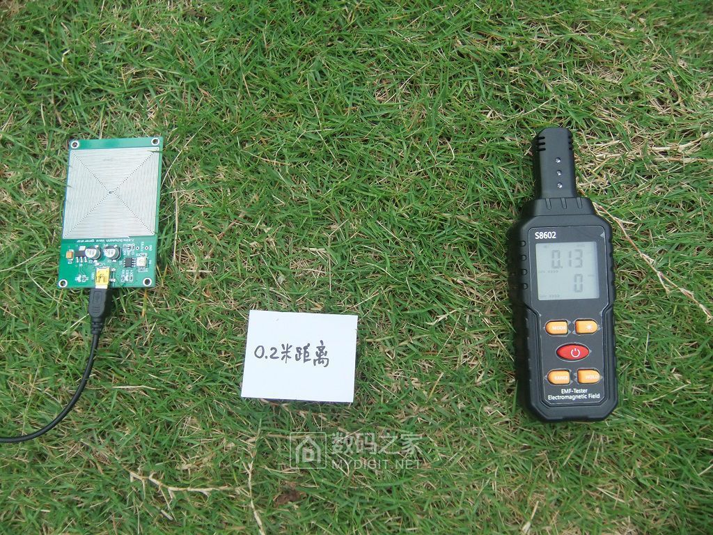

3、用电磁辐射检测仪检测该舒曼波电子发生器的电磁辐射情况

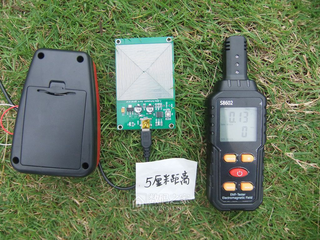

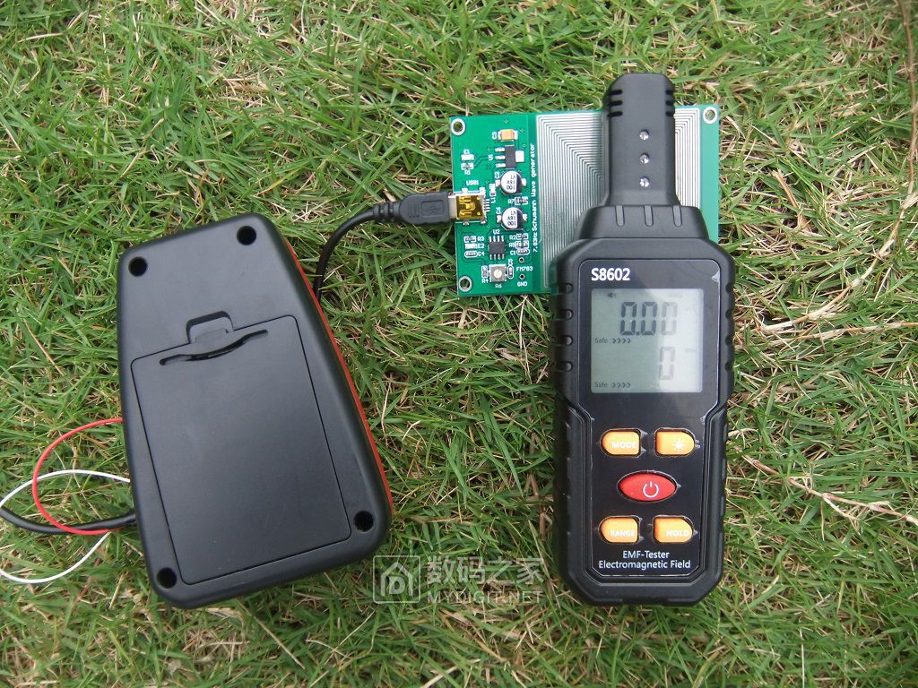

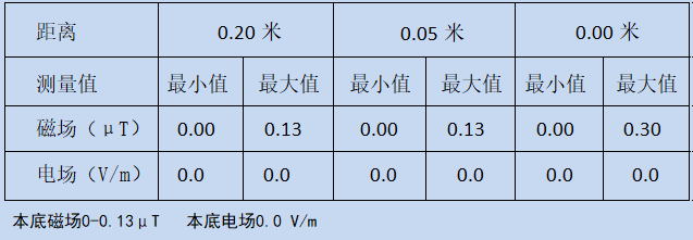

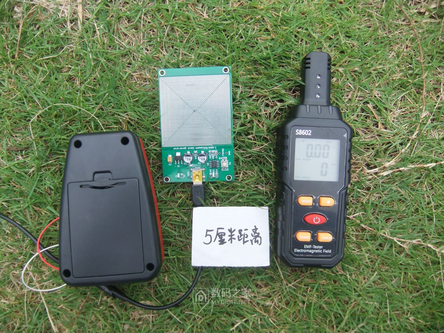

  环境条件:户外开阔地方,远离电线、电器、基站,关闭手机,发生器用电池供电,使用数码相机拍摄图片(避免使用手机拍摄有干扰)。选择一处户外测量电磁背景噪声为零的地方(其实很难找到一块“净土”,现在手机基站蜂窝网都是无缝链接啊,漫天都是电磁波,只能是相对安静),发生器开机后, 在0.2米距离,0.05米,0米距离使用S8602型电磁辐射检测仪进行检测,发现数据是波动的,本底磁场最大波动约0.13μT。图片如下:
数据列表如下:
  在室内,使用S8602型电磁辐射检测仪能够轻松地检测到家电、插座、电线的电磁辐射,但在野外距离5厘米之外,就无法检测到舒曼波电子发生器的电磁辐射。或许仪器的灵敏度还不够高,或许这款舒曼波电子发生器的电磁辐射太弱了。

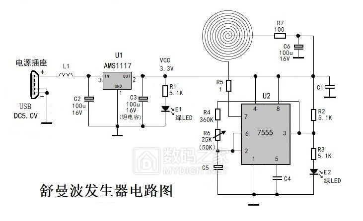

三、电路分析

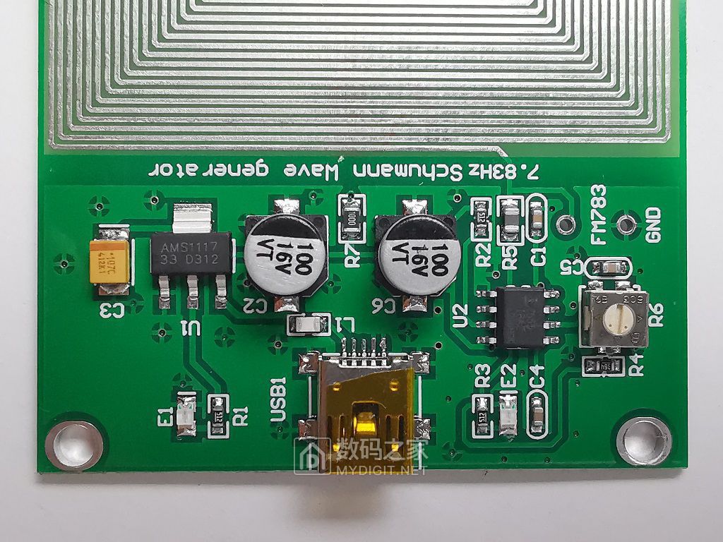

电路板上的电路分为两个部分,一是U1及相关元件构成的直流稳压电路,二是U2及相关元件构成的震荡电路。全部采用最普通的电子元件,见下图:

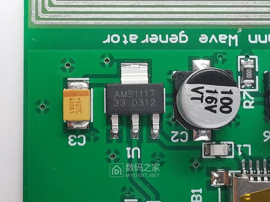

电路板上的直流稳压电路使用AMS1117三端线性稳压集成电路(3.3V),见下图U1:
电路板上的震荡电路使用555时基集成电路(又称555定时器)构成,见下图U2。具体采用Intersil公司CMOS工艺生产的7555:
根据PCB上元件分布,绘出电路图如下:
电路工作原理:
  5V直流工作电源通过USB接口引入,三端线性稳压集成电路U1将电压稳定在3.3V,为U2时基集成电路7555提供稳定的工作电压。E1是电源指示灯(绿LED)。
7555是一种模拟和数字功能结合的中规模集成电路。工作电压3~18V,其3脚是输出端,输出驱动电流最大约为200mA,可与TTL、CMOS、模拟电路电平兼容。
7555与周围几个电阻、电容、微调电位器构成多谐振荡器产生方波,其中微调电位器R6可以在一定范围内调节震荡频率,使其达到7.83Hz。E2是震荡指示灯(绿LED),以7.83Hz频率闪烁。7脚内部是放电管,随电路震荡频率导通或截止,通过天线将7.83Hz电磁波辐射出去。
