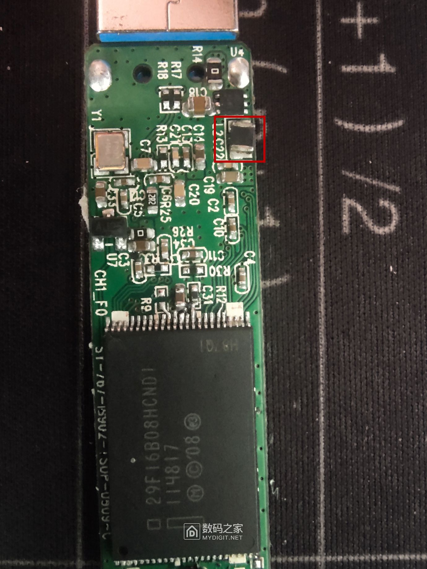

[银灿] 关于IS902e主控 插USB3.0 的问题
发表于 2020-12-29 18:18:38 | 显示全部楼层
ttttttttttttttttttttttttttt.jpg 把红框里面的垃圾电感换成磁胶电感或者一体成型电感,感量2.2uH,体积2520~2016。
