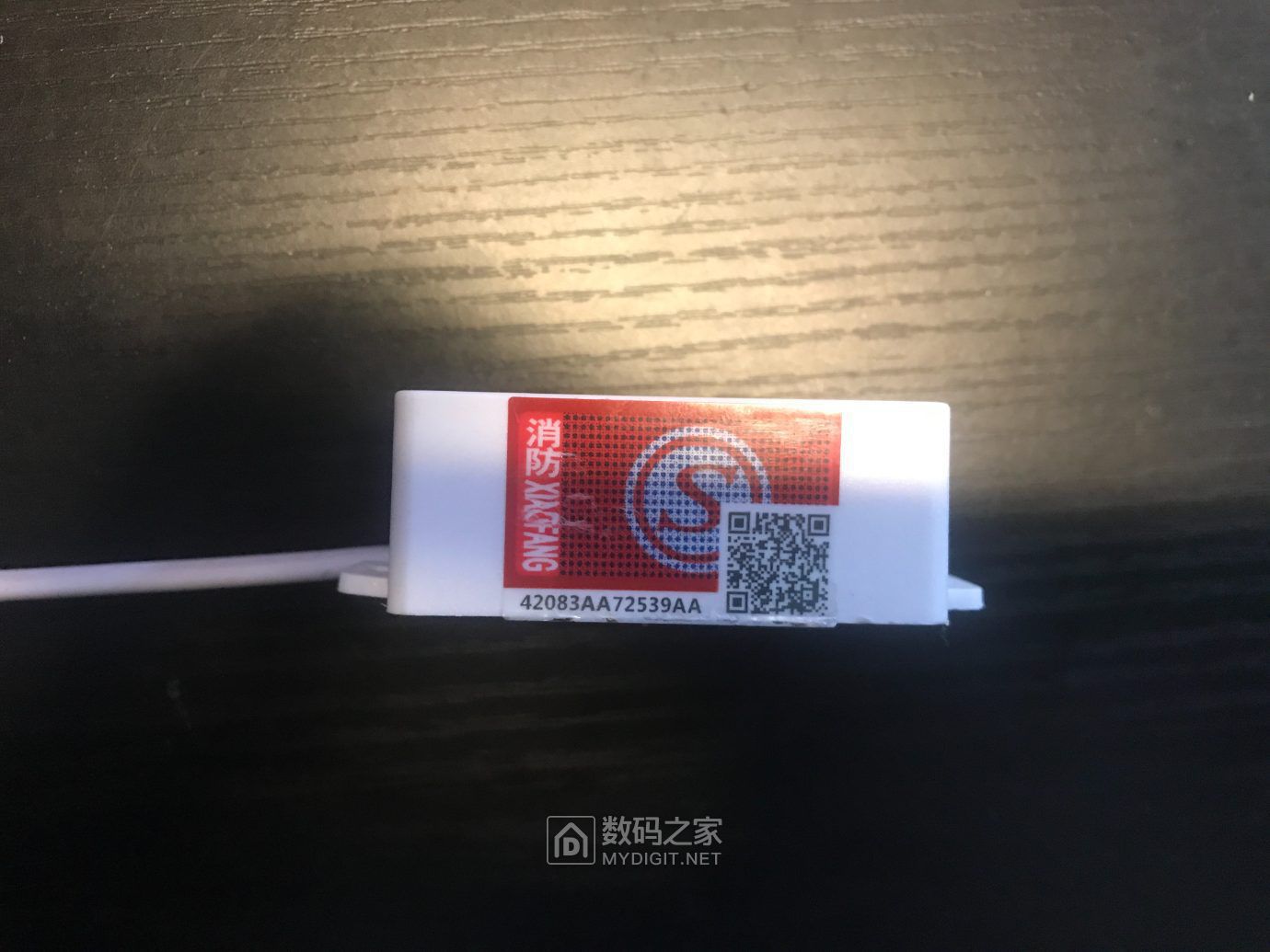

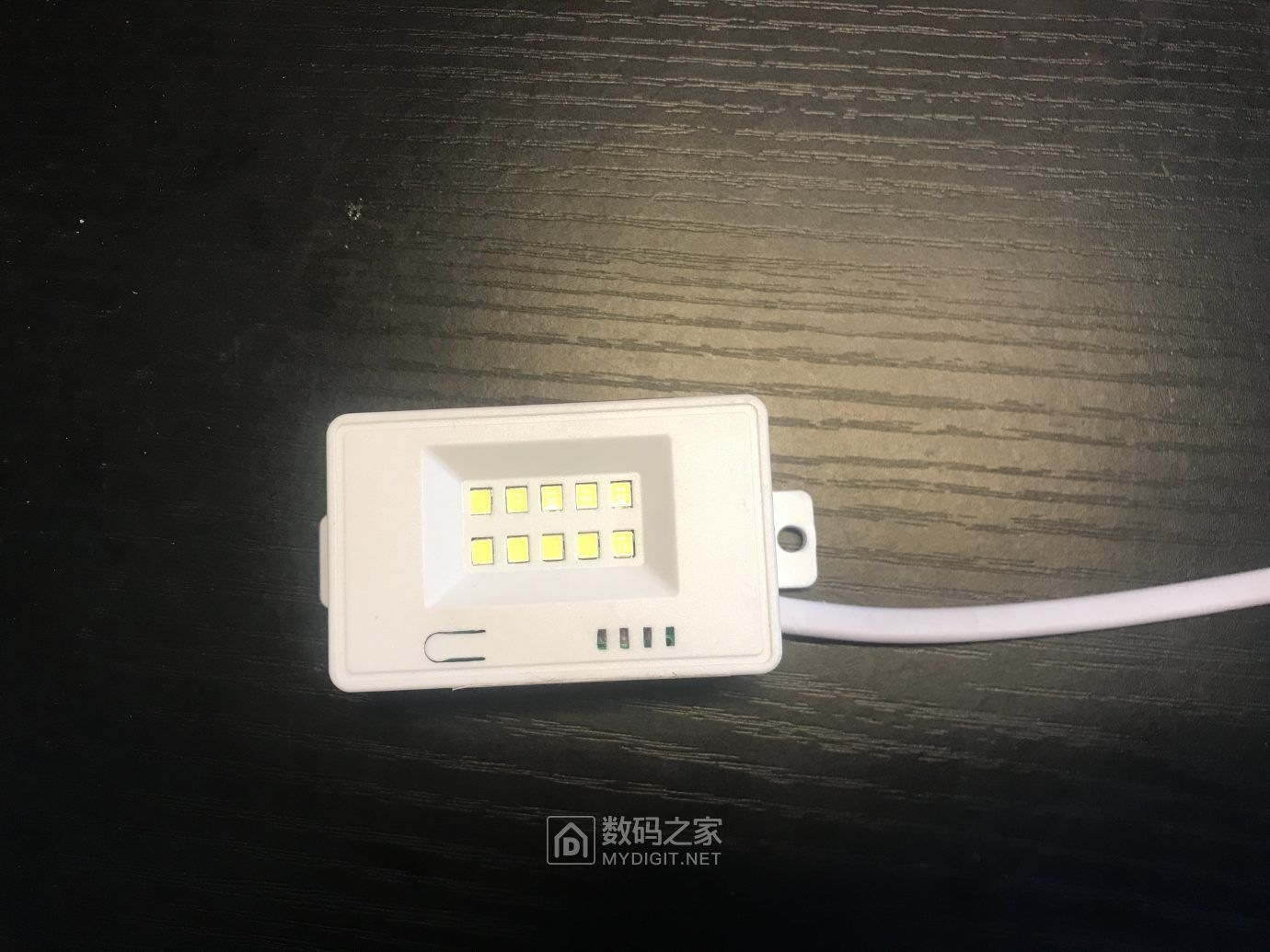

这个应急灯是别人给的,不知道是用在什么地方的,确实挺小巧!
有10颗灯珠。
基本信息
消防认证标识,一红一黄
通过二维码可以查询到信息!

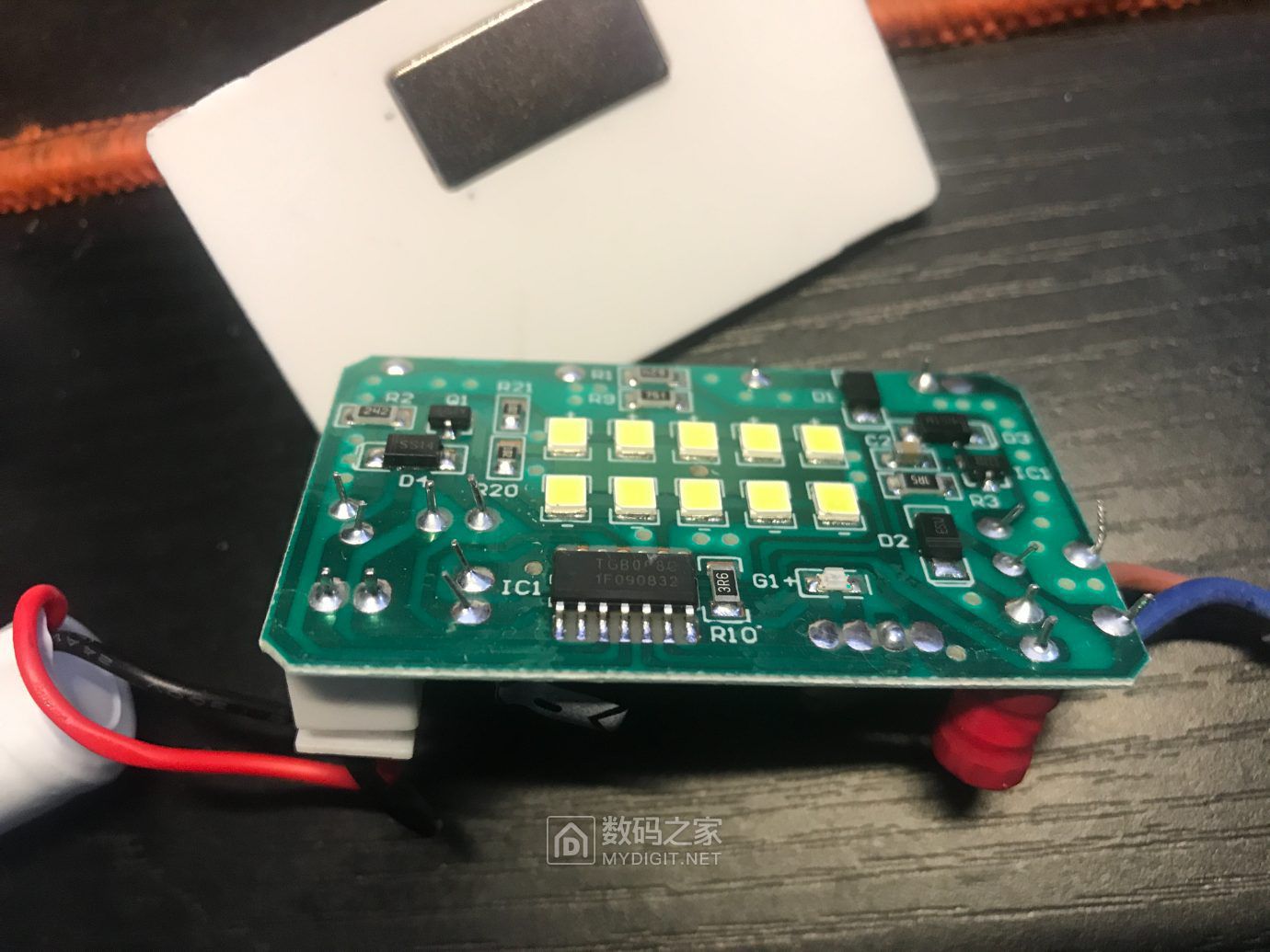

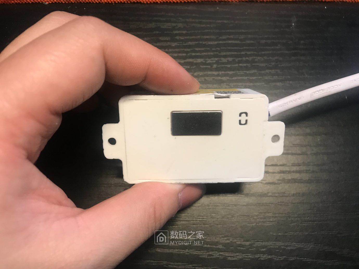

后面是一个长方形的磁铁。

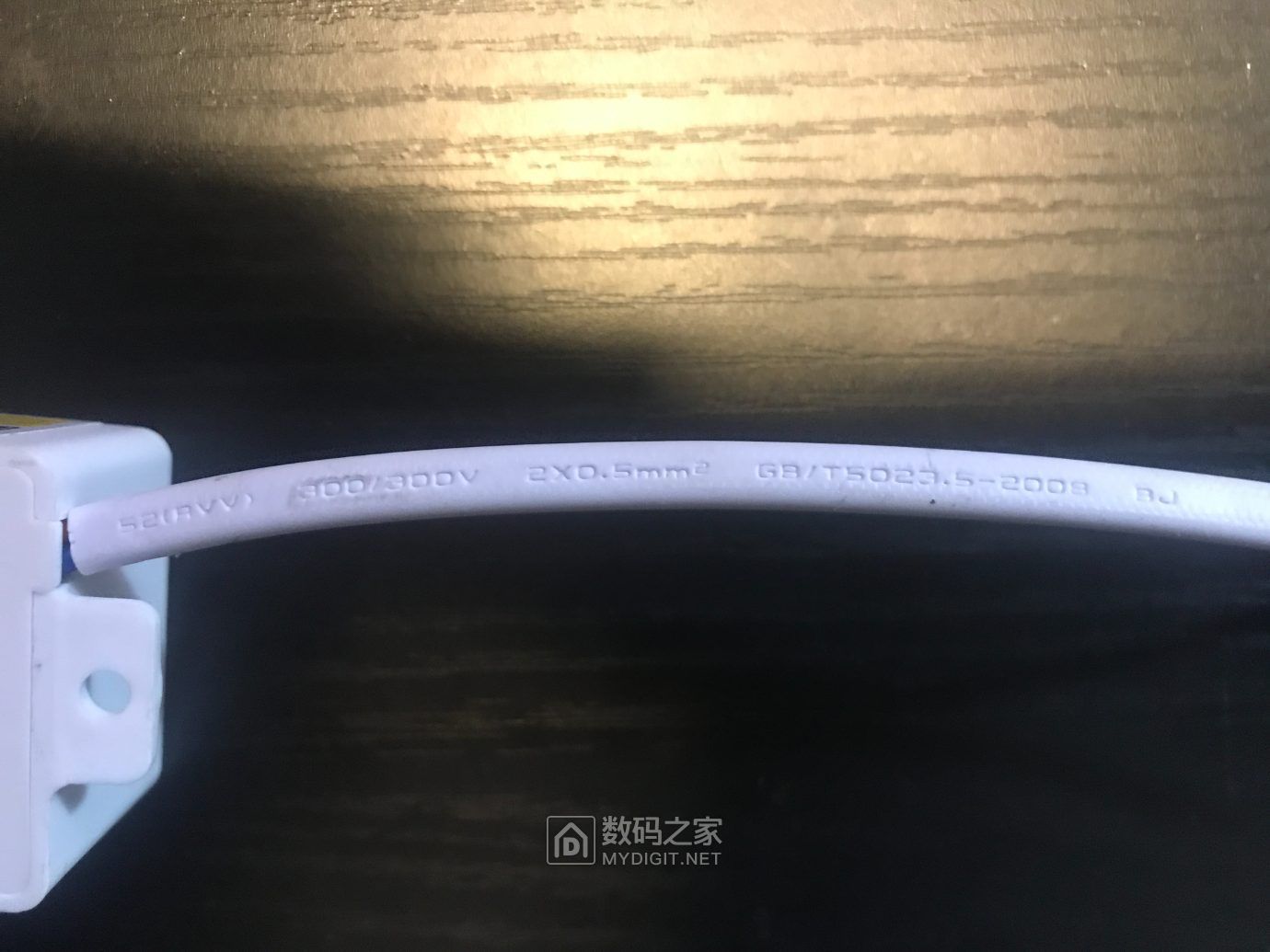

220V接线,0.5个平方的线。

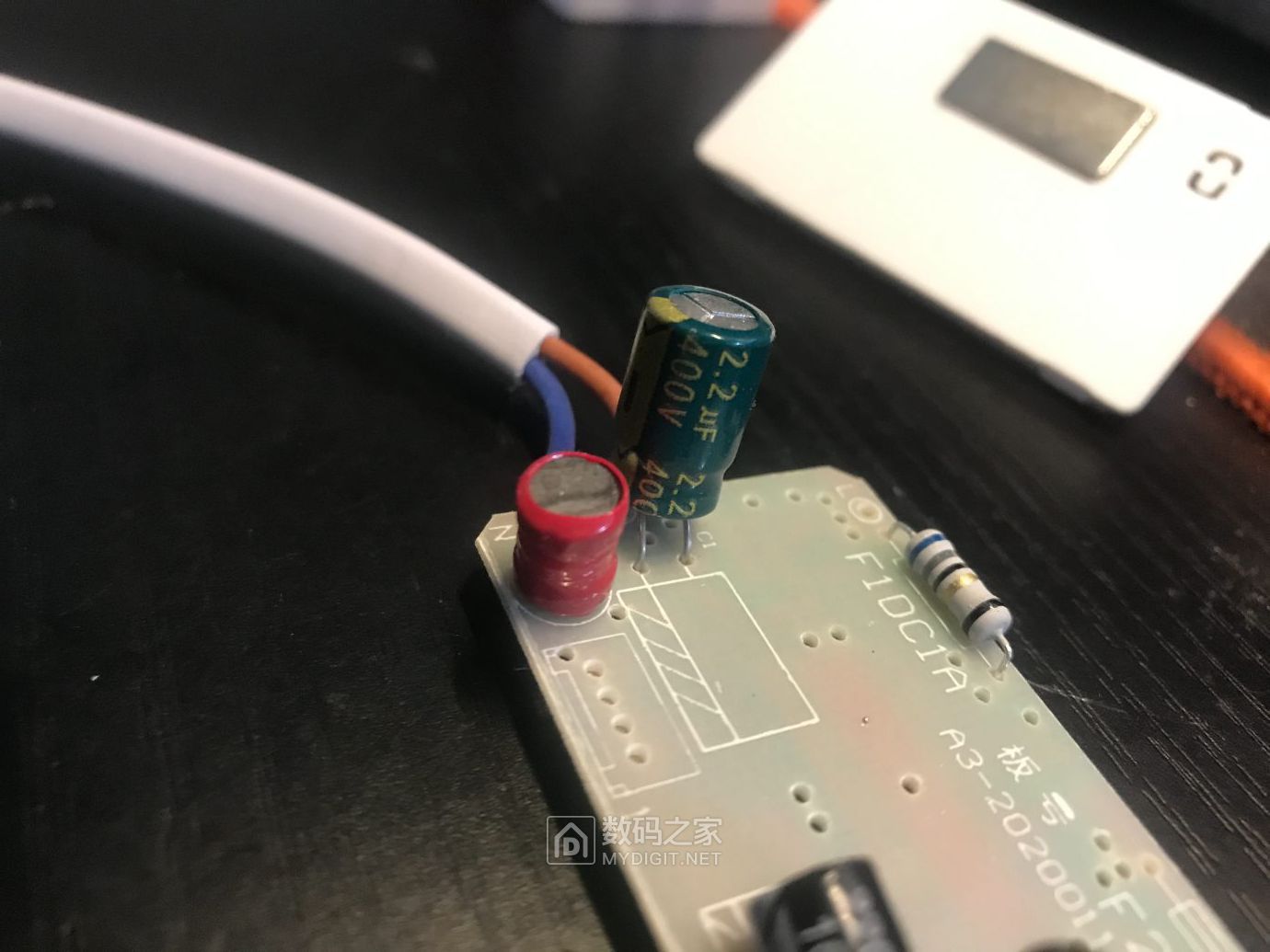

后盖通过卡扣连接,翘起来就打开了!可以看到元器件很少很少!

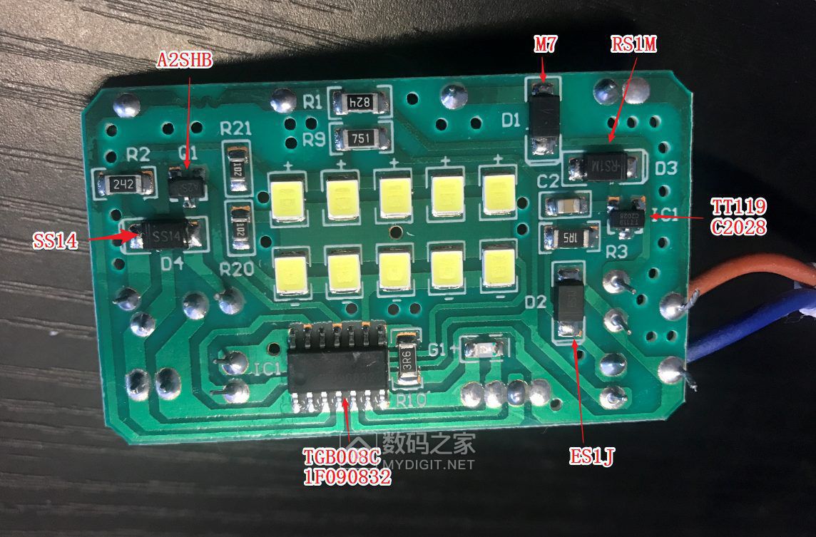

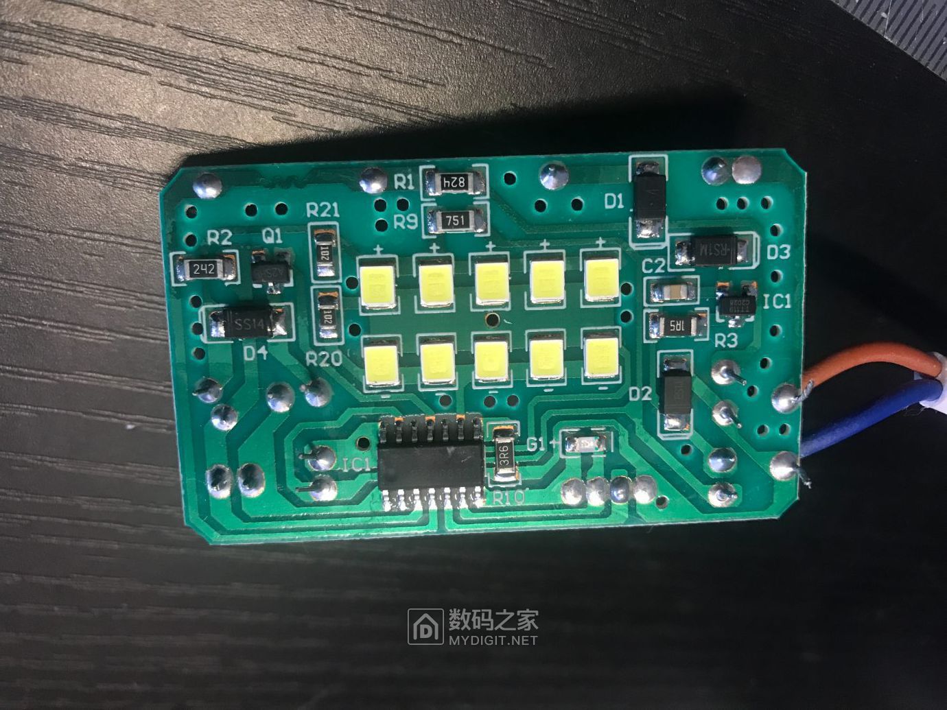

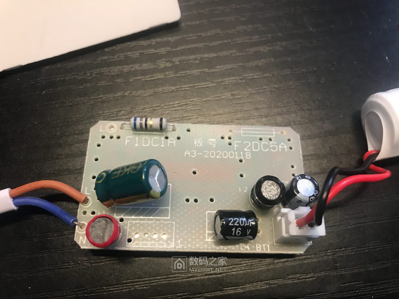

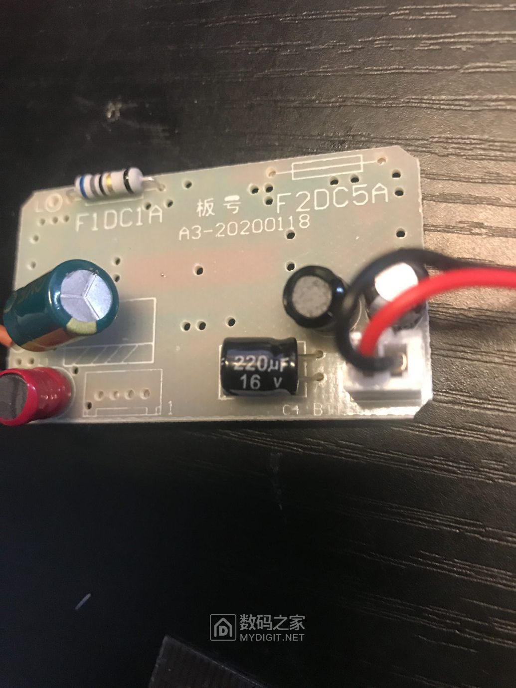

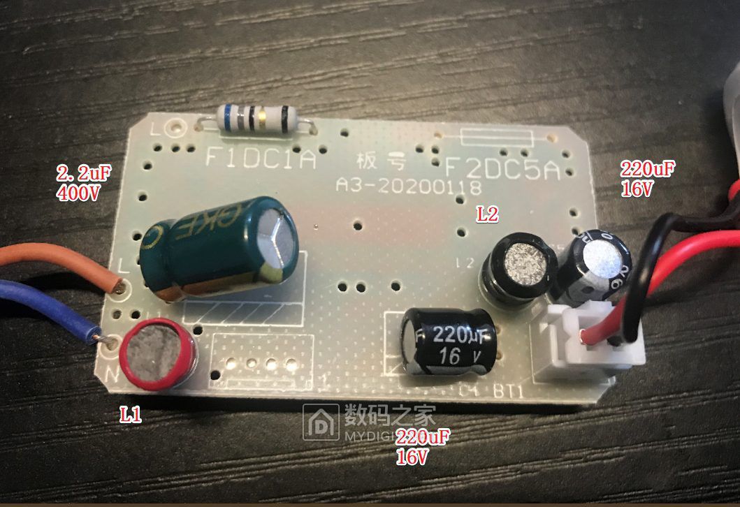

单面板,后面就三个电容,俩个电感,一个电阻
正面元器件较多。
元器件标识,这个芯片没查到资料,不知道有哪些功能!

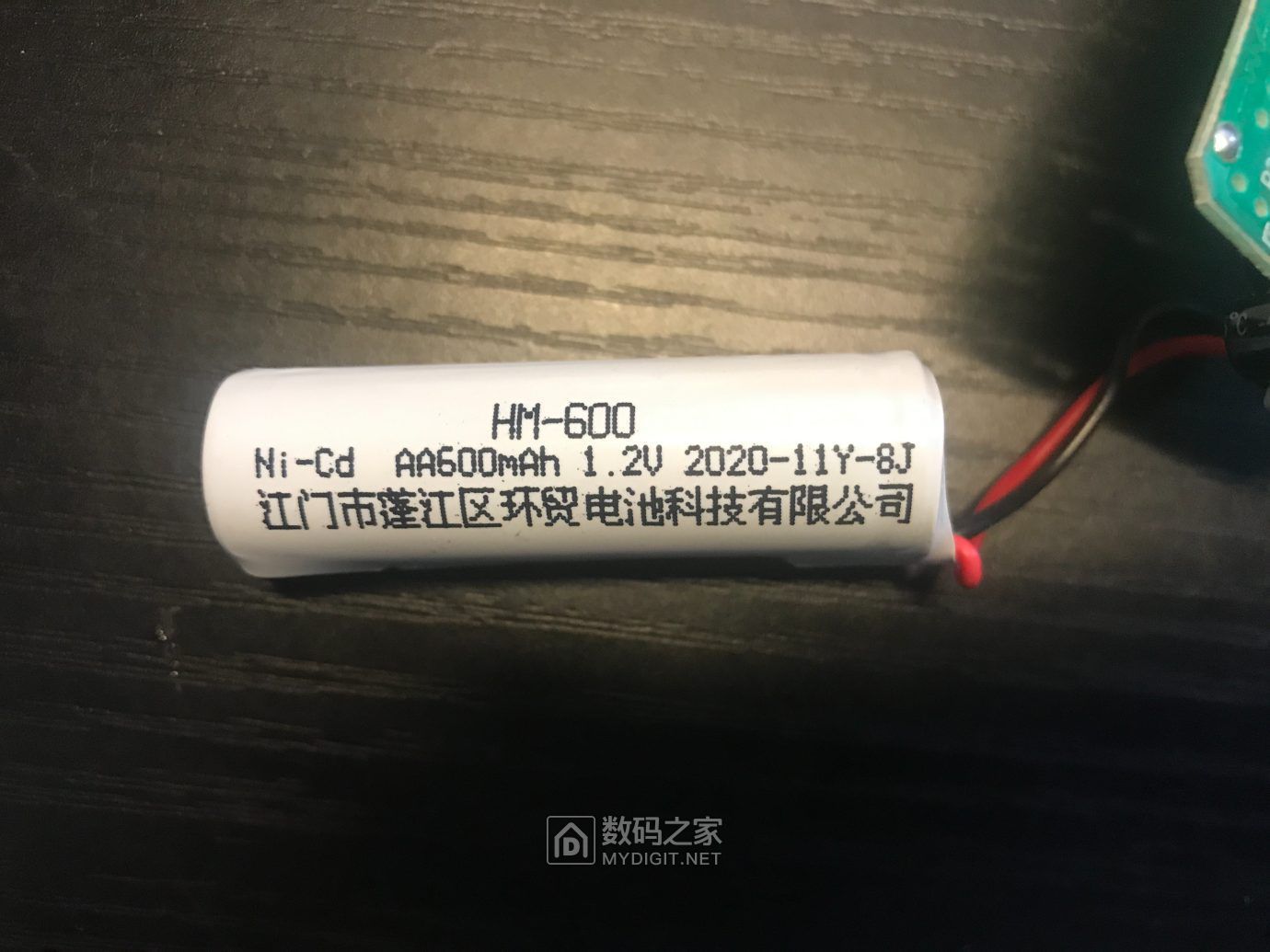

最后,电池信息!
