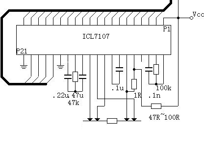

小白折腾7107  断断续续好久了,幸好有些帖子可以学习   但还是一头雾水
想做欧姆表   参考的是这个图:
当初买的是电压表套件  资料图很凌乱,
外围有431部分

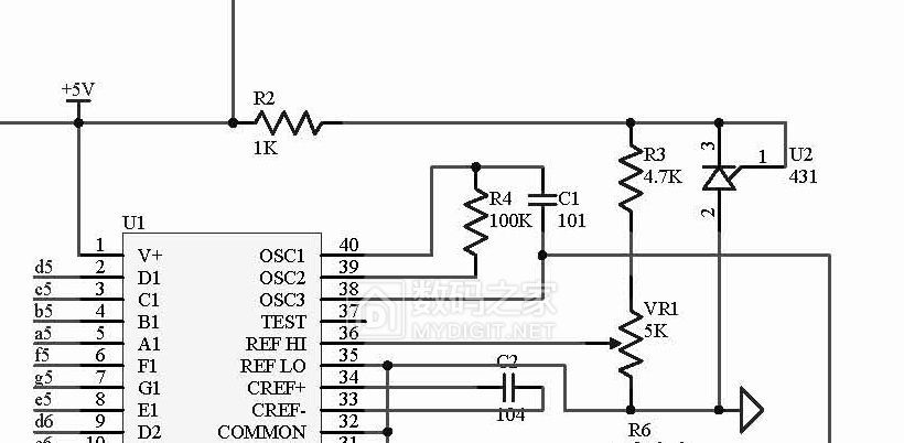

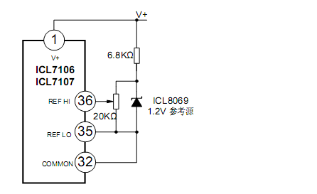

又找了个参考图    :
一对比  脑子又凌乱了,如果接外部基准   32脚和35脚要接在一起
欧姆表不适合增加外部基准?  请大佬们指点一二 :handshake:
 楼主| 发表于 2019-10-11 15:13:35 | 显示全部楼层
人艰不拆了 发表于 2019-10-11 14:50
不是一个原理,当然不一样了,看你做什么了,是毫欧表吗?还是欧姆表,欧姆表做着有意义吗? ...
就是毫欧表
 楼主| 发表于 2019-10-11 16:25:14 | 显示全部楼层
人艰不拆了 发表于 2019-10-11 15:18
毫欧表,比例法的,基本不需要基准,更不需要外接,标准电阻1欧姆接的就是基准两脚,以它的压降为基准, ...
原来如此呀  :handshake:

 楼主| 发表于 2019-10-11 21:25:39 | 显示全部楼层
l8181 发表于 2019-10-11 18:32
测量电压、电流是测量端与基准电压比较;
测量电阻是测量端与基准电阻比较 ...
透彻   :handshake:
